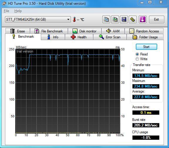

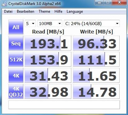

Hab mein system komplett platt gemacht und Win 7 von neu aufgesetzt (kein backup), jetzt funktioniert alles wie es soll nutze allerdings GC Firmwire
