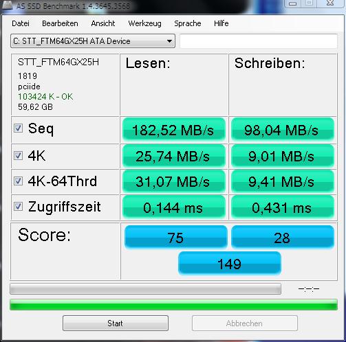

He tombinet - ich hab auch einen Nvidia Chipsatz (650i)
Im Schreiben hab ich auch ca. 100 und im lesen 180 mit den MS Treibern
Mehr wirds nicht werden
Bin mal auf einen Screenshot von dir gespannt
Hier meiner
180/100 sind für ne 30/60 GB UD ja auch vollkommen normale ergebnisse, auch mit Intel chipsatz
Bitte jetzt nicht wieder mit benches von einigen kommen die 150 schreiben haben, das ist bekannt und nicht die norm.

Nja, ich denke der Screenshot ist überflüssig, der sieht annähernd so aus wie Deiner.
Also wenn auch mit MS Treibern nicht mehr geht, dann kann ich mir mit dem Treiberwechsel Zeit lassen...
@pinki
Ich bin von der Herstellerangabe ausgegangen 230/180. Die 128er ist noch schneller.
Ich meine sogar das in Testberichten diese Werte erreicht werden...
Insofern bin ich von den Werten enttäuscht.
Der ganze Rechner ist zwar gefühlt etwas flotter geworden, aber das Wunder, das ich erwartet hatte, ist es nicht.

Dann lies meine FAQ wenn du die Herstellerwerte erreichen willst.

*gg* ja die Herstellerangaben...
Besorg dir den ATTO Bench dann hast deine Herstellerangaben, wenn dich das dann glückicher macht, bitteschön ^^
Der ein oder andere ist nach nem ATTO bench gleich glücklicher mit der SSD, scheint ne phsychische sache zu sein ;)
