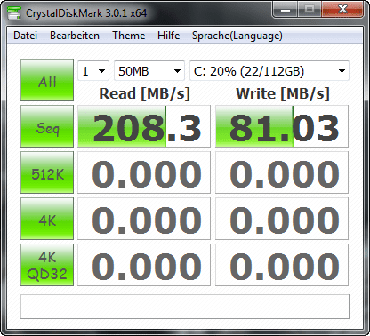

Hatte heute wieder mal meine Force F120 getestet welche ich nun ca. 3-4 Wochen habe und musste feststellen das ich bem Schreiben nur noch 81mb habe statt wie noch am Anfang um die 150mb. Auch beim Lesen bin ich auf 208mb runter wo ich vorher noch um die 220mb hatte. Nun weiß ich ja das dies normal sein dürfte allerdings schon nach so kurzer Zeit? Wenn das nach 1/2 bis 1 Jahr so ist ok aber nicht schon nach 3-4 Wochen. Um vollen Speed zu haben reicht ja ein normale Quick Format nicht aus sondern man muss die SSD komplett zurück setzen nur wie am besten?

Wurde im Sandforcethread schon 1000x besprochen. Dein SSD hat "Phase-2" erreicht, Durawrite ist nun aktiv und zeitweise Abhilfe schafft da nur ein SecureErase. Ganz easy geht das über PartedMagic, allerdings mußt du dann den Inhalt deines SSD wieder neu aufspielen und solltest halt nicht so oft benchen. Das Erasen selbst dauert nur 1-2sek., also nicht wundern. Formatieren beschreibt ja nur die Zellen mit einen bestimmten Wert, setzt diese aber nicht zurück.
edit: Hier bekommst du das mit Anleitung -> *klick*
Solltest allerdings darauf achten, daß PM scheinbar nicht mit jeder Graka klar kommt. Bei mir schaltet das Tool nach start das Monitorsignal meiner HD5850 ab und ich hab nur noch schwarzes Bild. Nach aktivieren der onboard-Graka geht es aber einwandfrei - warum auch immer.
... und die von spieluhr beschrieben Phase 2 wirst du nach beanspruchung immer wieder erhalten... also ist ein secureerase nur für deine benchergebnisse gut
