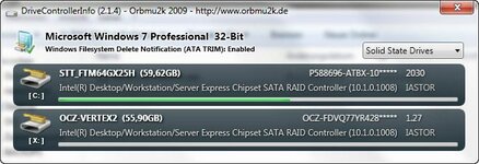

Hi,
meine neue Vertex2 hat FW 1.27 drauf....
Auf der OCZ Seite gibt es nur den DL für die 1.24 Ver. ?!
Was meinen die Experten?

Hi,
Ich meine die Frage gehört in den Sandforce Sammelthread. :d
Die Antwort zu deiner Frage findest du auch da, sogar noch in den letzten paar Beiträgen... :)
