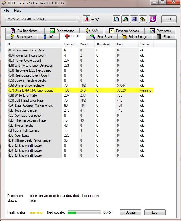

Moin moin,
ich habe letzens die oben genannte SSD bekommen, und ab und an mini Systemruckler.
Die äußern sich indem zum Beispiel der Sound ganz kurz hakt, oder ich die Maus für eine Sekunde nicht mehr bewegen kann.
Ein Infosheet von HD Tune Pro sagt folgendes:
Google sagt das könnte ein Kabelproblem sein, mir geht es eher, soll ich die Platte einschicken oder sind das "normale" Werte einer SSD?
Grüße

das einzige was mir jetzt noch einfällt, vielleicht andere Treiber probieren
Hmm ok und welche Treiber?
Die Treiber von ATI für den AHCI?
Soweit ich gelesen habe,unterstützen die AMD oder ATI Treiber nicht den Trim Befehl.
Nur der neue 10.12 unterstützt Trim,aber nur auf den S800 er Boards.
Dann kann ich also keinen AMD Treiber nutzen,mit meinem 790er Southbridge.
Grüßle
Ja, den AMD-AHCI Treiber.
Allerdings, der wird dir im Gegensatz zum MSAHCI auch nicht viel bei deinen SSD im jetzigen Zustand heraus boxen. Den Werten nach zu urteilen, sieht man schön an der Zugriffzeit, ist auf deinen SSD mittlerweile DuraWrite aktiv:
Ändern kannst du das nur für einen gewissen Zeitraum (bis die Zellen wieder komplett beschrieben wurden), wenn du das SSD über ein SecureErase wieder zurück setzt.
TRIM ansich hat auf Sandforce SSD keinen so großen Einfluss wie bei anderen SSD.
