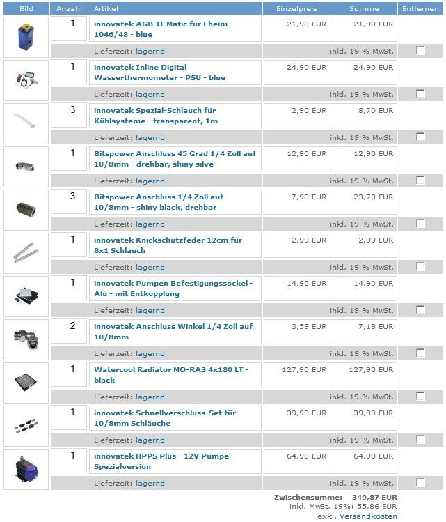

Ich brauche ne neue WaKü und da ich bis jetzt nur ne all in one hatte hab ich da nicht furchtbar den Plan von.
Habe bei Caseking mal bischen was zusammen gebastelt und wollte mal fragen ob das ganze so komplett wäre.
Also ob ich so definitv alles hätte was ich für das komplette WaKü System bräuchte.
Eingebunden in die WaKü wären MoBo, Graka, CPU.
Kühler für das ganze sind schon vorhanden.
Was ich aufgrund anderer Schlauchdurchmesser brauche sind neue Verschraubungen.
2x 90° für Graka, 1x gerade und 1x 45° für CPU und 2x gerade für den Mo-Ra.
Bei der Pumpe sind die anschlüsse dabei?!?
Kühlmittel hab ich auch noch 1L. Oder sollte ich besser 2L bereit halten?
Die Schnellverschlüsse wollte ich gerne für den Mo-Ra haben.
Ne Slotblende um 2x Schlauch und 1x Stromkabel nach aussen zu legen hätte ich.
Muss ja irgendie Saft (für Lüfter) und Wasser auf den Mo-Ra bekommen.
Ok, 3m Schlauch auf der Liste sind wohl etwas übertrieben. Denke 1-2m schicken.
Was definitiv noch fehlt wären die Lüfter für den Mo-Ra.
Welche wären dafür sinnvoll? Auf jeden Fall sollten sie LEISE sein.
Würde es Sinn machen die innovatek HPPS i High Power 12V Pumpe statt der HPPS Plus zu nehmen?
Braucht man die mehr Leistung und den damit verbundenen mehr "krach"?
Sollte ich lieber den MO-RA3 8x180 PRO nehmen statt dem MO-RA3 4x180 LT?
Unterschied ist doch eigentlich nur das man bei dem PRO beidseitig je 4 Lüfter anbringen kann oder?

r4z0r]Wenn du dir schon Bitspower Anschlüsse leisten kannst, würd ich dir bessere Sachen als Inno-Schrott emfehlen...

Was hälst du von folgendem?
Caseking.de » Wasserkühlung » Schläuche » 13/10mm Schläuche » Feser Schlauch 13/10mm - clear, 1m
Caseking.de » Wasserkühlung » Pumpen » Laing » Laing Original-Pumpe DDC-1T/Plus - 12 Volt
Caseking.de » Wasserkühlung » Pumpen » Laing » EK Water Blocks EK-DDC X-TOP V2 - Acetal G1/4
Caseking.de » Wasserkühlung » Ausgleichsbehälter » Bitspower » Bitspower Z-Multi 250mm Water Tank
Caseking.de » Wasserkühlung » Radiatoren » Watercool » Watercool Radiator MO-RA3 8x180 PRO - black
Caseking.de » Wasserkühlung » Steuerungen » Bitspower 1/4 Zoll Temperatur Sensor - shiny black
Anschlüsse dementsprechend 13/10er, die passenden sind ja leicht zu finden.
€dit²:
Fänds schön, wenn du mal ne Grafik erstellen würdest, wie du deinen Kreislauf dann machen möchtest und wo was dann ist und wo du welche Anschlüsse verwenden möchtest-
Wegen der Flüssigkeit, jeh nach Schlauchlänge würd ich durch aus von bis zu 3L Flüssigkeit ausgehen...

Zu den Bitspower anschlüssen:
Die kann ich mir nicht leisten, das wollte ich mir gönnen^^
Der 45° passt einfach perfekt an den Einlass vom CPU Kühler.
Und die geraden Verschraubungen wollte ich gerne drehbar haben,
weil ich noch vom letzten mal schrauben weis wie kacke es ist wenn man auf kurze Entfernung den Kram fest drehen will und sich ständig der Schlauch mit dreht...
Zum Inno-Schrott:
Ich wusste schon warum ich das hier bei den ExtrÄÄÄmen posten wollte :)
Für anregungen was man besser machen kann bin ich gern zu haben.
Preislich sollte Preis/Leistung aber schon passen.
Wie gesagt meine erste selbst zusammengestellte WaKü.
Zu "Was hältst du von folgendem":
Schlauch hab ich momentan den 13/10er drin.
Wollte nur davon weg, weil standart überall der scheiss 10/8er ist.
Aber standart ist scheinbar nicht sehr ExtrÄÄÄm^^
Ne ernstahft, mit guter Pumpe ist der dickere Schlauch besser wegen mehr durchfluss!?
Aktuelle WaKü ist von der Pumpe her einfach zu schwach, denke das das mit dünnerem Schlauch besser wäre.
Deshalb wollt ich wechseln. Aber schätze mal mit vernünftiger Pumpe sollte es gehen.
Pumpe, AGB und der Pumpenaufsatz machen nen ganz guten Eindruck.
Denke mal du empfiehlst das Zeug net ohne Grund.
Beim AGB müsste man noch was basteln zum befestigen.
Ist laut Angaben nix dabei. :(
Welche Anzeige würdest denn zu dem Temp Sensor empfehlen?
Wegen dem Mo-Ra...
Wie gefragt: Was genau ist an dem Pro Besser als an dem LT?
Unterschied "nur" das man auf beiden Seiten Lüfter anbringen kann?
Da ich den aussen ans Gehäuse schrauben wollte ist das mit den Lüftern wohl bischen schlecht oder?
Deshalb dachte ich der LT tuts für den Zweck.
Flüssigkeit bestell ich dann lieber nochmal 2L. Wird ja net schlecht das Zeug.
Und welche Lüfter machen Sinn? Wie gesagt gehts mir darum das die Dinger möglichst leise sind.
Klar sollen sie auch was bringen...
Skizze:
Ok, hast mich... Technisches Zeichnen ist lang her das wird übel^^
Wenn ich Zeit find kritzel ich mal was.
Grob beschrieben wollt ichs in etwa so machen:
Pumpe im Gehäuse wenn das irgendwie passt. Müsste ich gucken wenn sie da ist.
Bzw. je nachdem welche ich nehme eben.
Dann zur CPU in den 45° Anschluss rein und über nen geraden wieder raus.
Von da ans MoBo und danach über je einen 90° Winkel in die Graka rein und raus.
Von der Graka dann über die Slotblende zum Mo-Ra an der Gehäuse Ausenseite.
Beim Mo-Ra Ein- und Ausgang die Schnellkupplungen mit dran, falls das Ding mal ab muss oder sonst was.
Werde beim Mora wohl einen geraden und einen 90° Anschluss brauchen denke ich.
Vom Mo-Ra in den AGB (Anschlüsse muss ich wohl gucken je nachdem welchen ich nehme).
Und von dort halt wieder durch die Slotblende zurück zur Pumpe.
Reklamationen an der Reihenfolge dürfen gerne angebracht werden. ;)
Das wars soweit erst mal von mir.

Casekönig ist für mich seit der Geschichte mit der GraKa von Toyz auch gestorben. Ich kauf mein Zeugs auch nur noch bei Aquatuning!
Als Pumpe würde ich dir auch ne Aquastream empfehlen, aber das ist ne Philosophie für sich ;-).
Schläuche reichen eigentlich auch 10/8 bzw. 11/8. Die 11/8er von Tygoon sind da sehr zu empfehlen, wenn auch nicht grade billig! Passende Anschlüsse musste halt dann haben!
vom Aufbau her ist das schon ganz OK so! Habe ich im 2ten Kreislauf ähnlich gelöst!
Wegen dem Mo-Ra...
Ich hatte selber ne ganze Zeit lang die Laing DDC in Verwendung... Mittlerweile bin ich auf ne Laing D5 umgestiegen und meine DDC ist jetzt bei meinem Bruder im Dual-Betrieb, er hat ca. 280l/h an Durchfluss und ich ca. 110l/h. Und Laing haben so weit ich weiß die besten Pumpen für PC-WaKü ;)
Wegen dem AGB, ich hab doch den Bitspower 250er gepostet oder?
Da sind eigentlich 2 Klemmen dabei, mit dem das Teil festgeklemmt wird... Und diese Klemmen werden einfach z. B. am MB-Tray festgeschraubt (ich hab mir einfach 2 Löcher gebort und dann Muttern genommen) :)
Ich hab selber 2 Tempsensen in Verwendung (1x Water-Out vorm Radi und 1x Water-In nachm Radi) und beide sind am MB angeschlossen. Auslesen tu ich die mit Everest oder Asus PC-Probe. An sonsten, ich verwend noch ne T-Ballancer nCubed, die bietet auch einige Möglichkeiten, Tempsensen anzuschließen. Wegen dem Mora-3, da weiß ich den Unterschied nicht genau. Beim MoRa-2 war es so, dass der Pro ein bisschen besser von der Kühlung war als der NT. Wie es mit dem MoRa-3 aussieht, das weiß ich nicht. Da müsstest du hier mal nach Reviews Ausschau halten.
Bezüglich Lüftern, da kann ich leider nicht all zu viel sagen.
Momentan verwende ich einen 36cm Bauhauslüfter (n Foto kann ich nachher nachliefern ;)), von der Leistung her ist der ganz in Ordnung. An sonsten kann ich noch die Noiseblocker Black Silent Pro empfehlen, davon verwend ich jeh 1x 140mm und 1x 120mm im Case, sobald ich es mir leisten kann werd ich mir von den 120ern auch 9 Stk. fürn MoRa zulegen.
Caseking.de » Lüfter » Noiseblocker » Noiseblocker BlackSilent Pro Fan PL2 - 120mm
Ich hatte 10/8er und 13/10er in Verwendung und der Unterschied ist find ich schon noch spürbar... Außerdem haben die Kühler ja eh G1/4, dann kann man auch schon noch die größeren verwenden :)
Naja, Pumpen, da bin ich einfach mit Laing zufrieden :)
Bezüglich dem Shop, ich hab bis jetzt bei Highflow.nl, performance-pcs.com, aquatuning.de, a-c-shop.de, anfi-tec.de und caseking.de WaKü-Teile ohne Probleme bestellt. Ich würd schaun, wo es was am günstigsten gibt (in der Gesamtsumme) und dann dort bestellen.
Hei,und nimm nen Knickschutz wenn Du die 11,2 er Tygoon Schläuche nimmst,die sind sehr flexibel und neigen dadurch zum verdrehen.;)
Also ich hab mit meinen Feser 13/10er keine Probleme wegen Knicken... Und zur Not gibt es ja immer noch Scamps Kochkurs für Schläuche :bigok:
also ich hab auch ne aquatream xt ultra .... die ist super... auch die software zur steuerung von aquacomputer ist hammer ! würde mir die immer wieder kaufen .... in meinem lan rechner hab ich ne liang punpe, weil die viel flacher ist :)
thygon schlauch hab ich auch -.-- werde den aber nicht beim nächsten verschlauchen nehmen, da mir der irgendwie bissi trüb wird mit der Zeit ...
