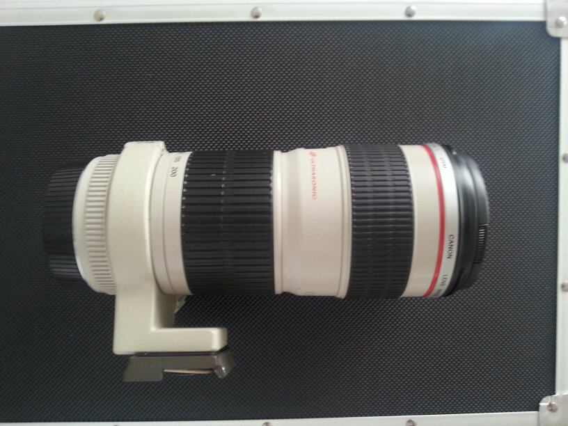

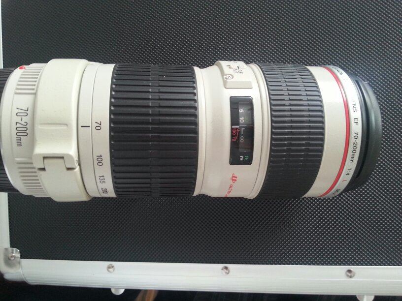

hast du gebraucht gekauft? wie gesagt, gehört nicht zum lieferumfang bei den f4ern

Jetzt machst mich wirklich schwach, aber ja denke schon. Schau daheim nochmal nach;)
Also es ist defintiv das 4er:
Den Karton hab ich auf die Schnelle nicht gefunden. Auf der Rechnung steht aber auf das 4er
