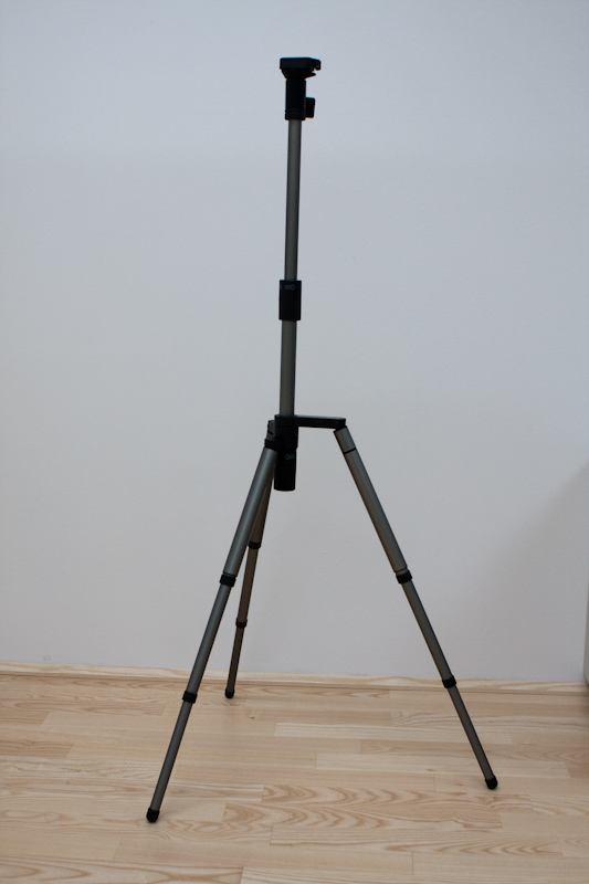

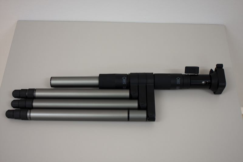

Ich quote mich ja nur ungern selbst, aber es ist nicht wie erwartet Kopflos und sogar die Schnellwechselplatte ist wieder aufgetaucht (nur die fehlte nämlich wie mir dann wieder eingefallen ist) :fresse:
Und tada ... es ist ein ... Cullmann Magic 2 :fresse:
144cm hoch - jaja. Auf die Höhe bin ich nicht gekommen (hab extra nachgemessen). Komplett ausgefahren (ohne Mittelsäule) komm ich auf ~83cm inkl. Kopf - so klein bin ich dann auch nicht. In der Stellung ist das ganze dafür noch rel. stabil. 1m schaff ich mit dem dicken Teil der Mittelsäule ausgefahren und ganze 125cm ganz ausgefahren. Weiter gehe ich nicht - mir ist selbst das schon viel zu wacklig - ohne SVA oder Zeitauslöser dürfte da kaum was zu machen sein.
Positiv ist, dass der Kugelkopf auch Hochformat kann und mich das ganze nichts kostet weils sonst sowieso nur herumliegt. Der Kopf kann halt nicht wirklich viel. Festziehen und das wars.
Also, mit einem anderen Kopf werd ich bei dem Unterbau sicher nicht glücklich und gleich 150-200€ ausgeben für ein komplett anderes Stativ + Kopf? Ich frag mich gerade, ob das sinnvoll ist. Zum Testen sollte das eigentlich reichen - kostet neu immerhin auch ~100€ :rolleyes:
Auf Wunsch liefere ich euch gerne auch ein paar Fotos von dem Stativ ;)

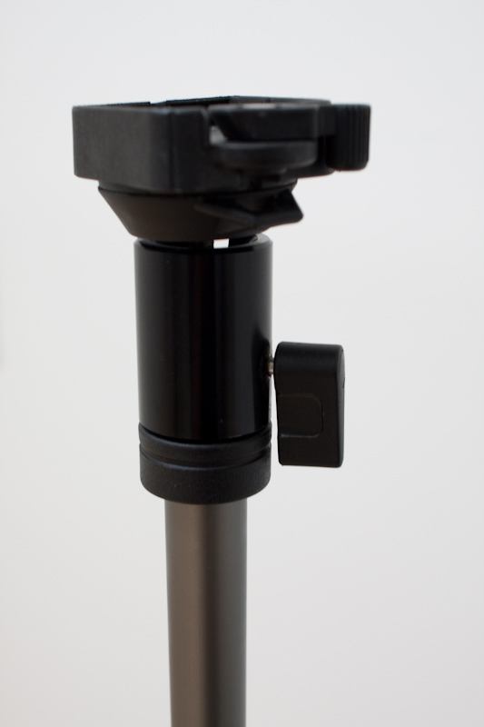

Wozu sind da eigentlich diese Schrauben auf die die Pfeile zeigen (erstes Bild)? In der Basis meiner Schnellwechseleinheit waren die Dinger auch drinn, aber die haben imo keine Aufgabe.
So ohne weiteres stimmt es, ja.
Aber es gibt von Cullman (obs das noch gibts ka) Zubehör für den Kopf.
Da kann man dann div lustige Sachen reinstecken :fresse:
Mir fällt grade kein bsp ein, aber mein Opa hat noch solche Sachen rumfliegen.
und was sind lustige sachen, die man in seinen stativschlitten stecken kann? :fresse:
