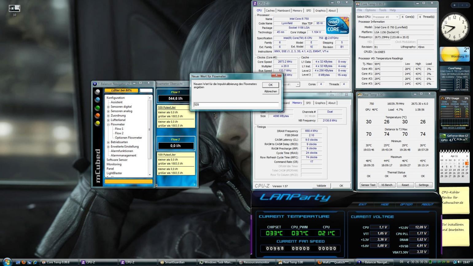

Hallo Leute, brauche mal eure Hilfe und zwar was genau muss ich bei meinem T-Balancer BigNg mit dem Analogen Sensorhub einstellen bei Pulse/Liter.
Normal sind eingestellt bei beiden Anschlüssen 509 das kann aber nicht sein, mir hat man gesagt ich sollte 2000 Pulse/Liter einstellen und bekomme einen Durchfluss von 100-130l/h hin mit 2x360er Radis denn EK Supreme Kühler EK AGB und die Pumpe von Phobya DC-12 260.
Ach ja DFM ist der Koolance INS-FM17 mit der Wandlerplatine, als Schlauch kommt einer mit der Grösse 11/8 zum Einsatz.
Hier ist auch ein Screen da es über denn Analogen Sensorhub läuft der auch sofort alles erkennt und automatisch umrrechnet.
Auf dem Screen sind noch von Sensohub die 509 Impulse/Liter eingetragen, die habe ich ja auf 2000 gestellt aber stimmt das bzw. gibt es einen Richtwert.
Ich würde mich sehr über eine Antwort freuen da ich wissen muss ob der Durchfluss stimmt da GPU-und Boardkühler noch unter Wasser sollen ;), Mfg Snapstar

Ja danke, das habe ich schon gesehen aber ist dieser Wert jetzt auch genau oder kann es von System zu System anders sein sonst stelle ich auch 2150 Pulse/l ein.
Das hatten wir andernorts doch bereist geklärt ;). Wenn du es genau haben willst musst du bei jedem DFM auslitern. 2150 Imp/Liter liegt auch ungefähr im Rahmen für den Koolance INS-FM17 - kommt halt drauf an welche Anschlüsse du nutzt.
Wie sieht es jetzt beim Messbereich ein beim Beitrag 5 über mir steht 1s aber weiter oben wird empfohlen denn Messbereich auf 2s zu stellen, was ist da jetzt besser bzw. genauer.
Bei der hohen Impulsrate ist eine Abtastrate von 1s absolut OK. Nur bei Sensoren mit niedrigen Impulsraten sind höhere Abtastraten sinnvoll, damit eine brauchbare Genauigkeit erreicht wird - natürlich auf Kosten der Refresh-Zeitrräume.

Auch das habe ich dir bereits (mehrmals) ausführlich erklärt ;). Liter das Teil einfach aus, dann, dann hast die richtigen Werte. Kann doch nicht sein, dass du monatelang an dieser Fragestellung fest hängst, obwohl du inzwischen mehrfach die komplette Herleitung erklärt bekommen hast....
Auch 2150 Imp/Liter stimmt selbstverständlich nicht exakt für deine Konfig - wäre reine Glückssache ;). Sowohl mit 2000 Imp/Liter als auch mit 2150Imp/Liter liegst du aber schon recht nah am realen Wert - zumindest im Vergleich zu deinen vorherigen völlig falschen Einstellungen. Je nach Anschlüssen solltest du nach dem Auslitern irgendwo im Bereich zwischen 2000 Imp/Liter und 2200 Imp/Liter liegen. Round about 2000 Imp/Liter ist ein recht konservativer Wert, weshalb ich dir den angegeben habe - da machst nichts falsch und hast im Zweifelsfall real noch ein bisschen Reserve. ;).
