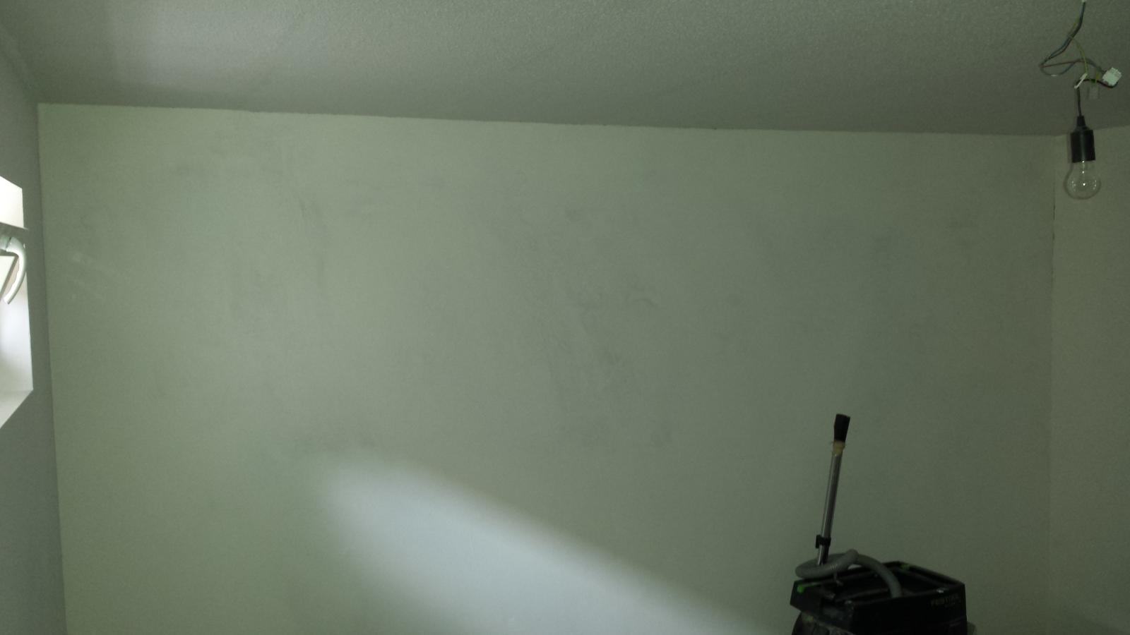

Für konkrete Empfehlungen in Bezug auf LS solltest du tatsächlich ein Bild deines Raumes zeigen.
Entscheidend für das Klangbild sind die räumlichen Umstände, Möbel, möglicher Abstand zwischen den Boxen und der selbigen zur Wand sowie deren Ausrichtung und die Höhe, auf der sie angebracht werden. Alles das verändert den Klang und die Bühne.
Ein Foto hilft bei der Beratung enorm.
@HeinzNeu
Wenn du aus Berlin kommst, würde ich mal zu rycsN gehen und seine Kombination anhören. Das dürfte für dich sicher ein riesen "AHA!" Erlebnis werden.
Hmm, also noch keine Möbel drin. Das macht es schwerer, aber wenn du bereit bist, die Möbel etwas an die Position der Lautsprecher anzupassen auch leichter. :)
