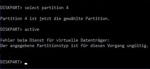

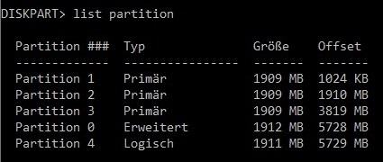

Die Idee finde ich genial, das musste ich sofort ausprobieren! Versuchskaninchen ist ein Patriot XPorter XT Boost USB 2.0, 8GB. Es war eine leere Partition auf dem Stick, die ich gelöscht habe. Die Kapazität des Sticks beträgt exakt 7.638 MB.
Begonnen habe ich mit vier FAT-Partitionen mit jeweils 1.909 MB. Die ersten drei sind primäre Partitionen, die vierte wird als logisches, erweitertes Laufwerk erstellt. Und diesen Laufwerkstyp kann cmd/diskpart nicht formatieren und keinen Bootcode darauf schreiben.
Sind bei Laufwerken mit MBR wirklich nur drei echte Partitionen möglich? Und für vier und mehr muss es GPT sein? :unsure:

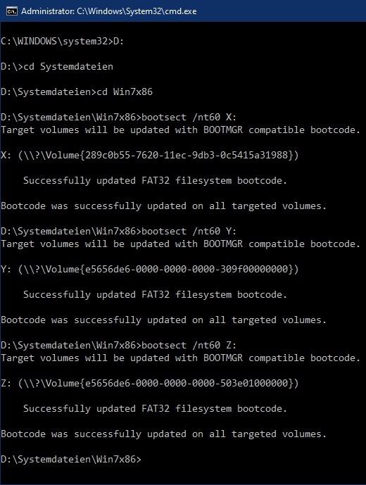

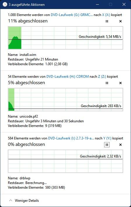

Zweiter Versuch waren dann nur drei Partitionen mit jeweils 2.546 MB. Alles primäre Partitionen, die in cmd/diskpart formatiert und mit Bootcode beschrieben werden können. Zum Bootcode schreiben halte ich mich an eine Anleitung, die Microsoft zu Zeiten der Windows 7-Beta herausgebracht hat. Die "bootsect.exe" von einer Windows-DVD macht den Stick bootfähig. Um nicht immer eine DVD einlegen oder eine Windows-ISO mounten zu müssen, habe ich mir "bootsect.exe" auf die HDD kopiert. Zum Schluss habe ich die Schreibgeschwindigkeit mit dem gleichzeitigen Beschreiben aller drei Partitionen ordentlich in die Knie gezwungen. :d
Vielleicht ist es ein Fehler, mich an diese alte Anleitung zu halten und es wäre besser, Rufus oder sowas zu nutzen? :unsure:
