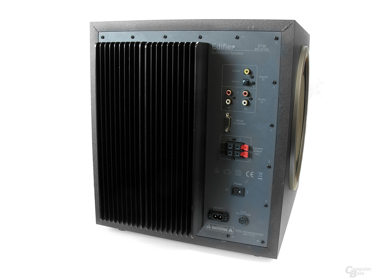

Kann ich an die Xonar Phoebus Karte die Soundanlage Edifier S730 anschliessen ?
Ja, aber ich würde für das System keine Pheobus kaufen. Meiner Meinung lohnt es sich eher, die Lautsprecher zu verbessern, bevor man eine Soundkarte anschafft, zumal das Edifier einen digitalen Anschluss besitzt.
Wegen dem optischen Eingang, sehe nirgends so ein Viereck Schwrz mit einer Klappe (das ist doch ein OPT) oder sehe ich was falsch ?
@Madz
Inwiefern Warum ?
Ginge mit Onboard, aber die Phoebus hat auch ein optischen ausgang soweit ich weiß. Sonst hat das Edifer ja auch Cinch ^^
Die Pheobus hat auch einen digitalen Ausgang. Aber dafür lohnt sich die Pheobus nicht. ;)
Du kannst das system Analog anschließen.
Digital anschließen hat nur dann vorteile, wenn der interne Wandler der boxen besser wäre, als der Wandler der Phoebus, und das bezweifle ich.
Sogar an meinen 250€ günstigen Resolv A8 2.0 monitoren ist mir der wechsel von Xonar DX auf Phoebus positiv aufgefallen durch eine etwas breitere Bühne.
Allerdings lohnt sich die Phoebus nicht, wenn du keine entsprechenden Kopfhörer anschließen willst. Nur für ein Soundsystem reicht auch ne xonar DX.
Ah okay, also im Prinzip kann ich die Edifier an die Phoebus anschliessen, einfach über den Adapter am SPDIF ?
Okay, welche Karte würdet ihr den eher bevorzugen um das Zusammenspiel zwischen der Edifier und der Soundkarte optimal zu gewährleisten ?
