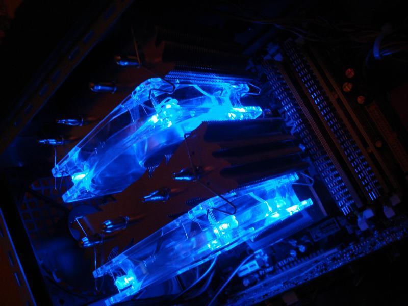

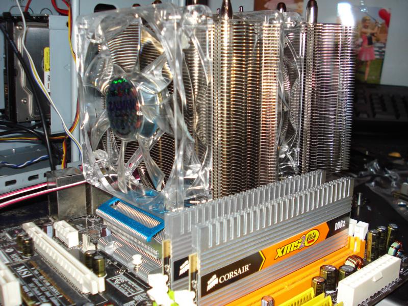

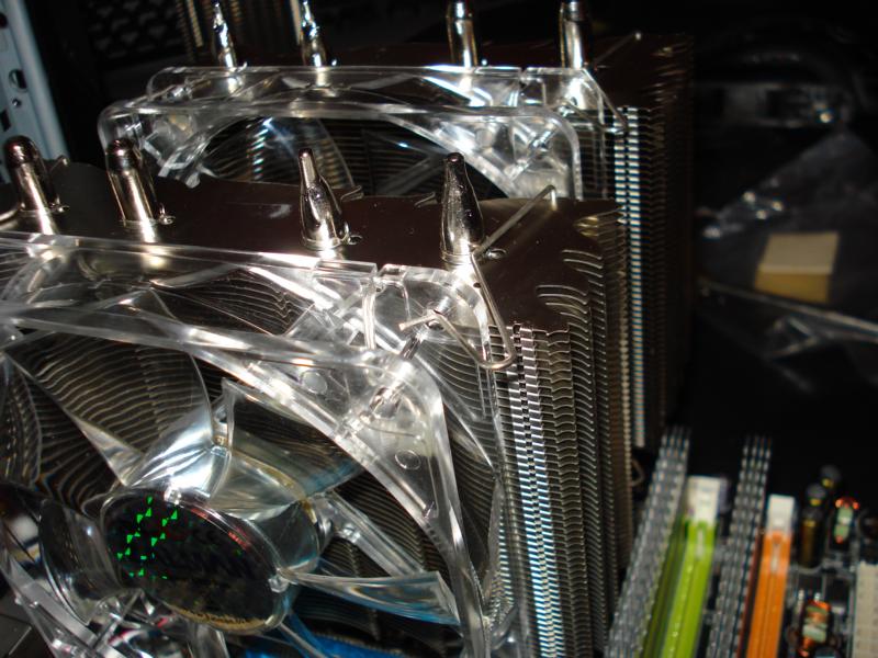

hier mal ein paar Bilder von dem Monster :)
nach ca ner stunde prime sind die coretemps nun bei 55°..
im zimmer wie immer 20 grad ^^
ganz okay oder etwas hoch ?
voltage liegt bei 1,344
takt 3100 MHz

hast du auch mal probiert den Kühler nach hinten auszurichten? (90° gegen den Uhrzeigersinn)
und da ich auch kurz vor nem Kauf des IFX stehe, war der Boden des IFX plan, oder leicht/ stark konvex?
jo hab ich probiert, habs aber nach oben gerichtet weil das tempest ja oben noch 2 große lüfter hat die rausblasen, war auch schon am überlegen ob es nicht besser wäre für den luftstrom den zu drehen..
ich denke meiner war leicht gebogen, innen höher wie die ränder.. überlege ob ich ihn schleifen soll oder nicht, wen ndie temps so ok sind werde ich mir erstmal die mühe sparen, höher schafft es mein board ja nicht zu takten ^^
