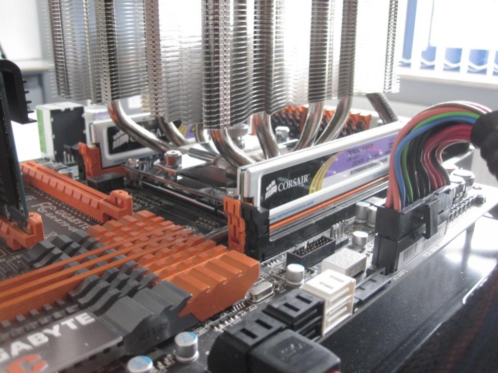

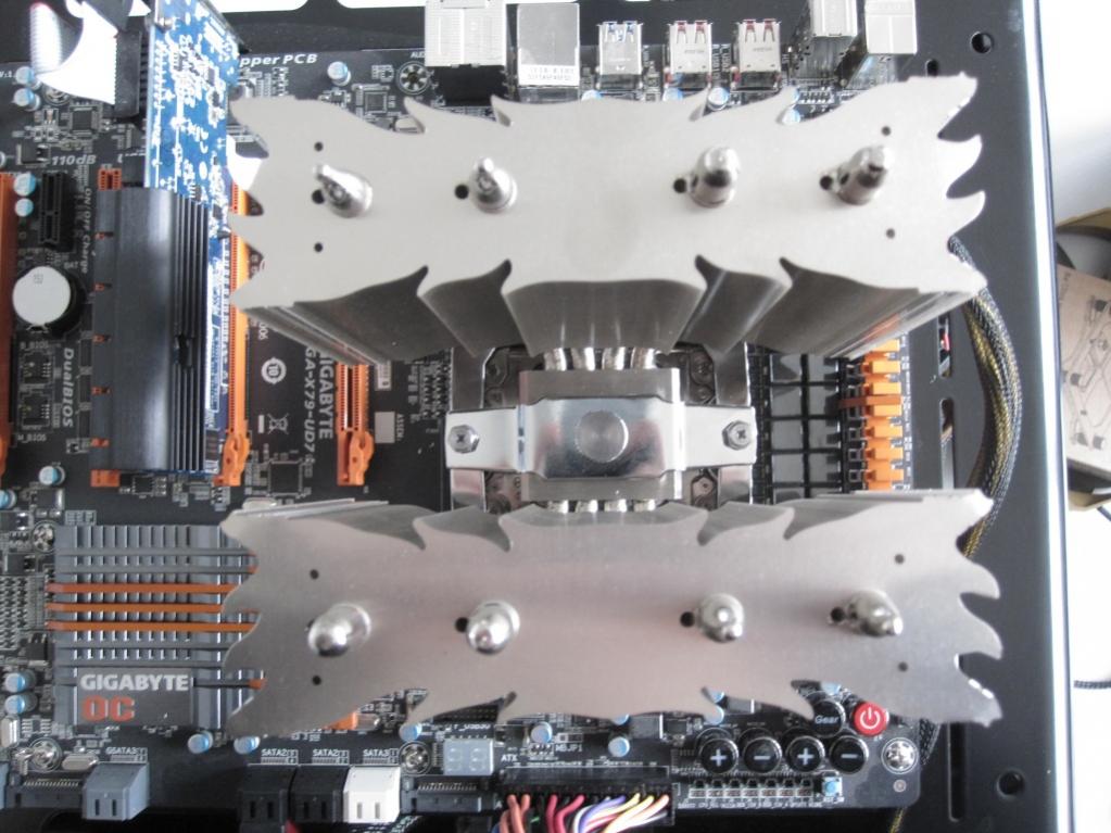

so, grade mal den IFX auf den Sockel 2011 geschraubt :) Es geht tatsächlich. Ich würde ja ein Bild machen, aber - wie es eben so immer ist - der Akku ist leer. Ich werd da später ein Bild nach reichen.
Was wird also benötigt:
Thermalright Bolt Through Kit f. Venomous X, Ultra, u.a.
Thermalright Intel LGA2011 Adapterschrauben
Elohimovitch hat also völlig recht gehabt.
Man kann es auch mit dem 2011 Schrauben eines beliebigen anderen aktuellen Thermalright Kühler befestigen und so auf die Adapterschrauben verzichten. ABER... vorsicht beim festschrauben. Man sollte in keinem Fall die Schrauben bis zum Anschlag andrehen, der Anpressdruck ist dann schlichtweg zu hoch und man kann sich was kaputt machen. Hier einfach ein bisschen aufpassen.
EDIT:
Der IFX auf einem Gigabyte X79-UD7 ;)
auf den Bildern wurden die unteren Schrauben eines 2011 Montagekits des Machos 120 genommen. Der Rest ist das oben verlinkte Bolt Through Kit.
