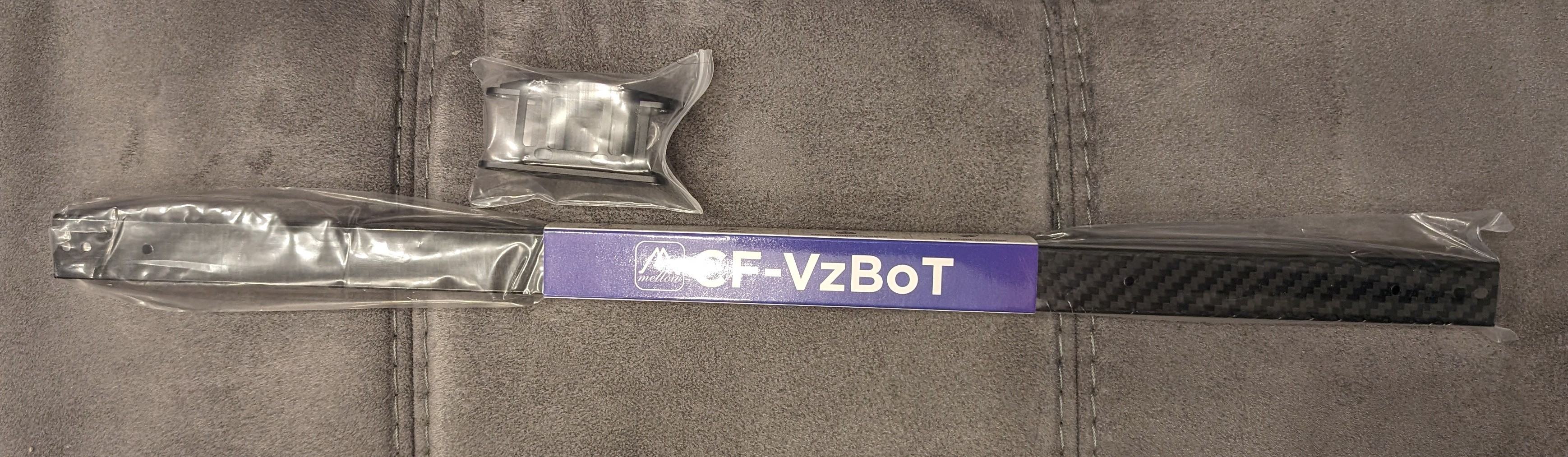

Meine Carbon Gantry ist jetzt da, glücklicherweise am Stück 👍
Ein Foto von den Linearschienen kann ich jetzt erstmal nicht anhängen, muss erst als das ausgelaufene Öl bändigen :fresse:
Ist die schon passgenau? Da bin ich ein bisschen neidisch. Ich musste das Ding zurecht sägen und bohren - kein Spaß mit dem Staub :-)
Ja komplett mit allen Löchern, deshalb hab ich die auch bei Mellow über Ali bestellt.
Die Gantry 36€ inkl. Versand.
Die Alu Halter waren extra, glaube auch so um die 30€, aber dafür passgenau für die Gantry 👍

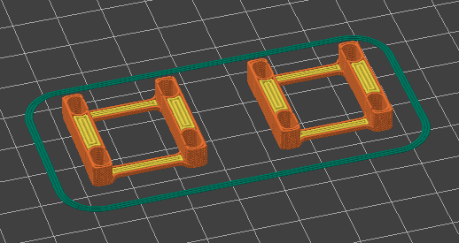

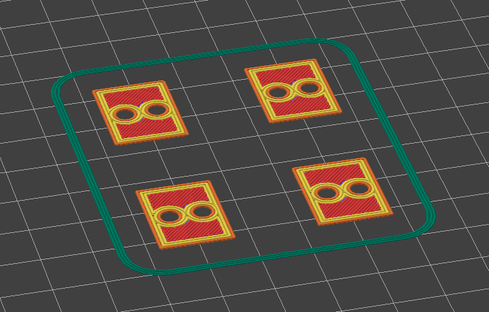

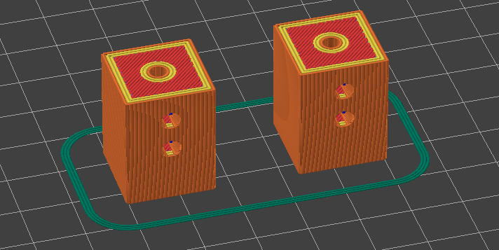

Erstmal ein paar Teile Drucken um die Alu Halter + CF Gantry an die Linearschienen montieren zu können.
Solange der Druck nun läuft, schraube ich schonmal die MGN12H Schienen an den Rahmen.
Hier ein paar Bilder der Druckteile, welche gerade durchlaufen:
Screenshot_20231123_160037.png Screenshot_20231123_155939.png Screenshot_20231123_155218.png

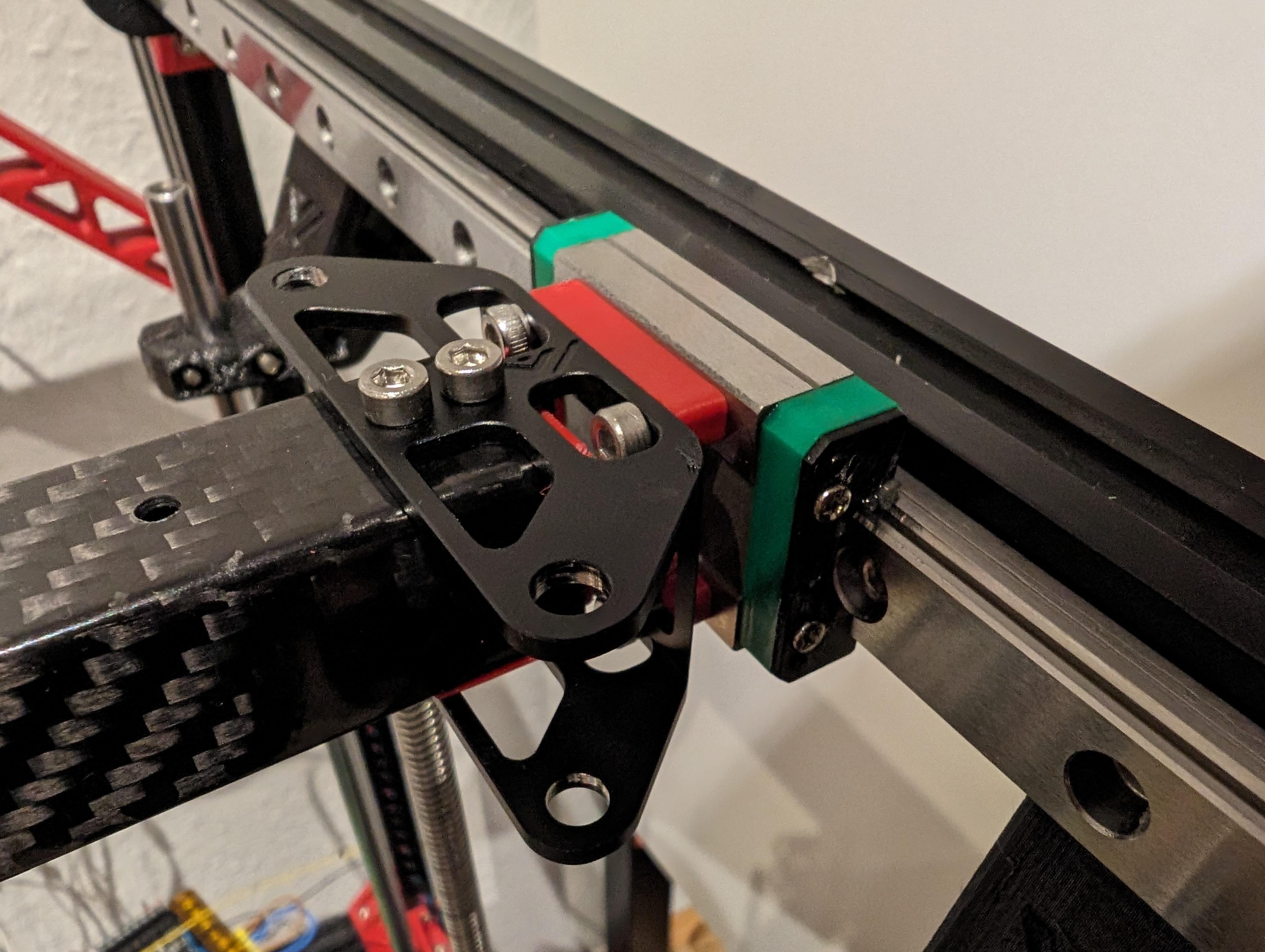

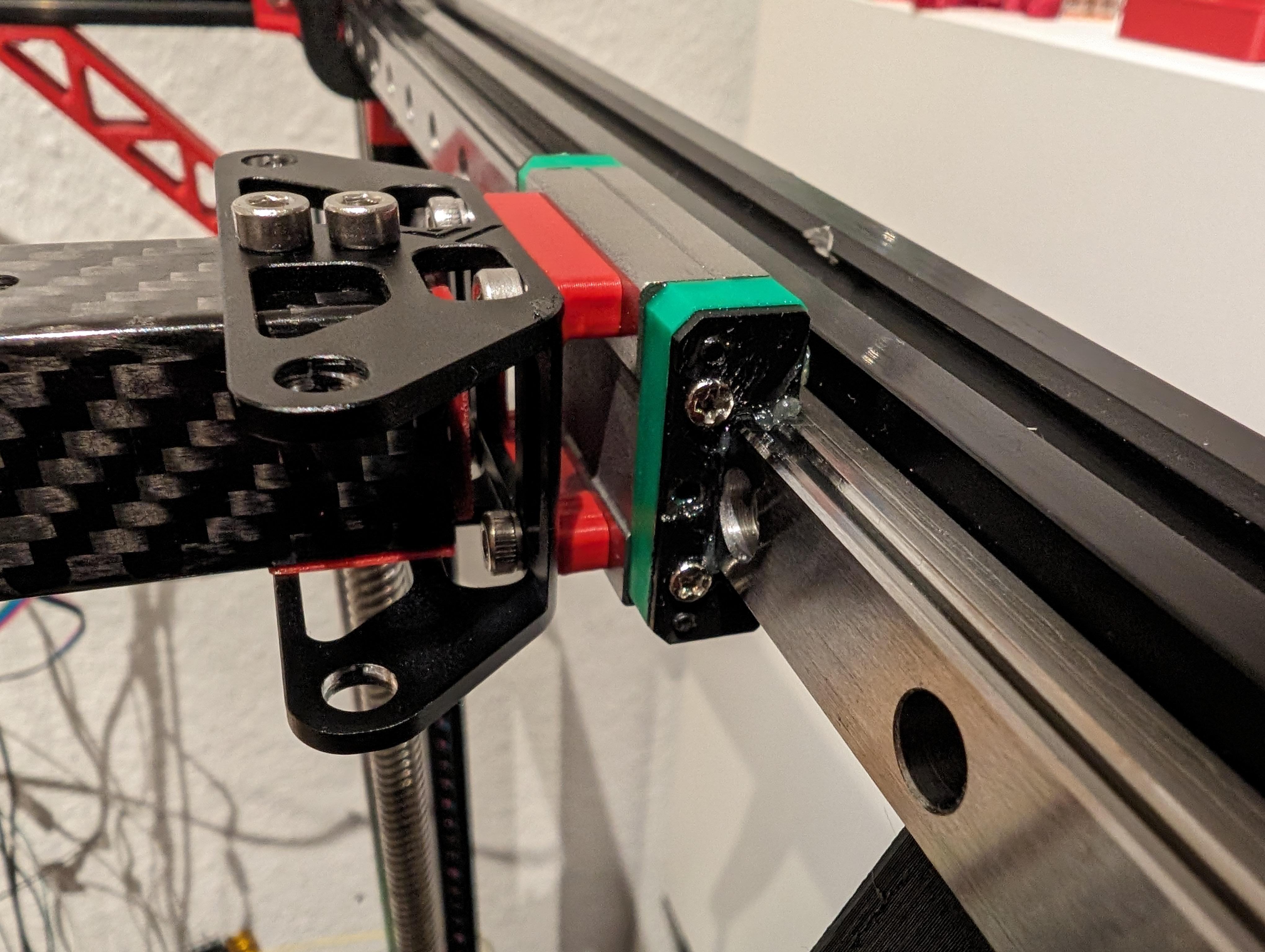

So die Gantry ist eingebaut, mit den gedruckten Teilen:
Die Montage war mal wieder lustig!
M3x25 ist zu kurz und M3x30 ist zu lang (stößt gegen die Z-Führung).
Lösung war, die Schrauben auf M3x27 zu kürzen :fresse:
Drei Dinge stören mich aber aktuell:
  1. Man muss die Schrauben welche die CF Gantry befestigen, ganz schön festknallen, damit die beiden Schlitten Parallel beleiben.
    Das CF Knistert dabei ganz schön
  2. Die Linearschienen laufen an der vordersten Stelle sehr rau. Wenn man nur leicht drückt, bleiben die sogar hängen. Trotz der ganzen Reinigung und Fettung.
  3. Die Wagen sind recht laut, so eine Art brummen, als wäre die Schienen uneben. Jetzt unter Last quasi.
Die Linearführungen sind nicht die besten, da gibt es sicherlich bessere China Linearführungen!

Schienen uneben kannste doch notfalls mit Schieblehre durchmessen. Notfalls Shop anscheinend und Problem schildern.
Wenn die schienen nicht uneben sind könnte es noch an den Kugellagern liegen. Waren bei mir sogar welche zum Austausch dabei.
Ja ich muss mir das nochmal anschauen.
Ggf. baue ich die Wagen ganz auseinander und wasche alles einzeln nochmals in Isopropanol.
Die laufen schon leicht, aber an einer Stelle hakelt es etwas. Aber nicht so extrem wie in den YouTube Videos.
Gerade sind die Schienen, die passen ganz eben auf die Alu Profile.

Ich habe mal mit dem Kollegen aus unserer Konstruktion gesprochen.
Er meine das hackeln kann auch von den Abstreifer kommen, wenn diese an der Bohrlochkante hängen bleiben.
Ich soll die mal Abschrauben und nochmals testen.
ggf. wird ein Abdeckband benötigt, verlängert auch die Haltbarkeit der Abstreifer

So also das mit den Abstreifern war es jetzt leider nicht.
Ich habe einen der Wagen nun komplett demontiert, also Klammer und Kugeln raus und das in Iso rein.
War eine gute Idee, jetzt sind haufenweise Metallspäne im Iso :oops:
Also die erste Reinigung war wohl nicht ausreichend!

Klingt für mich eher nach etwas anderem: Kann es sein, dass die Schienen nicht parallel laufen? Öffne mal die Schrauben an EINER Y-Schiene und schau mal, ob die Gantry dann besser läuft. Wenn ja, dann ist irgendetwas nicht gut ausgerichtet.
Grüße fp483
Edit: lese gerade metallspäne in den Schienen... auch eine Möglichkeit..:ROFLMAO:
So, nach fast 2 Stunden zerlegen, Intensivreinigung und wieder Zusammenbau, kann ich sagen die eine Schiene läuft jetzt super leicht und ohne ruckeln (y)
Jetzt muss ich das ganze nur nochmal bei den anderen 2 Schienen machen.
Das wird ein Spaß :fresse:
@Morpheuz
Die Schienen scheinen doch was zu taugen, nur muss man sie eben nur komplett zerlegen und die Einzelteile + Kugeln des Wagens intensiv einzeln reinigen.
Mit einem Isopropanolbad alleine ist es leider nicht getan :(
Interesant ist das Schmiersystem, in den Kusnstoffteilen (welche man auch auseinandernehmen kann) an den beiden Enden des Wagens, sind Kanäle eingebracht, welche das Fett in die einzelnen Kugelreihen transportieren. Man muss also mit einer Spritze etwas Fett in beide Seiten reindrücken, den Wagen bewegen, und das ganze 1-2mal widerholen.
Funktioniert aber super, wenn man weiß wie es geht :lol:
Super. Wie gesagt die Löcher in der Seite sind mir bei denen direkt aufgefallen; das Lithiumsprühfett ist zum glück etwas flüssiger als dein EP2, daher konnte ich das gut da reinsprühen.
