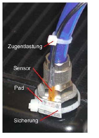

wenn du nen thermometer wie nen senfu oder ähnliches hast, kannst du das auch an einen anschluss befestiegen (mit kabel-binder), da bekommst recht verlässliche temps.
das mit dem fieber-thermo im ab, geht das auch.
das sieht dann so aus, das bild ist aus der beschreibung des fan-o-matic micro, von innovatek.

Hi Zivi,ok das guck ich mir mal bei Innovatek an.Ist aber schon ne komische Montage.....
