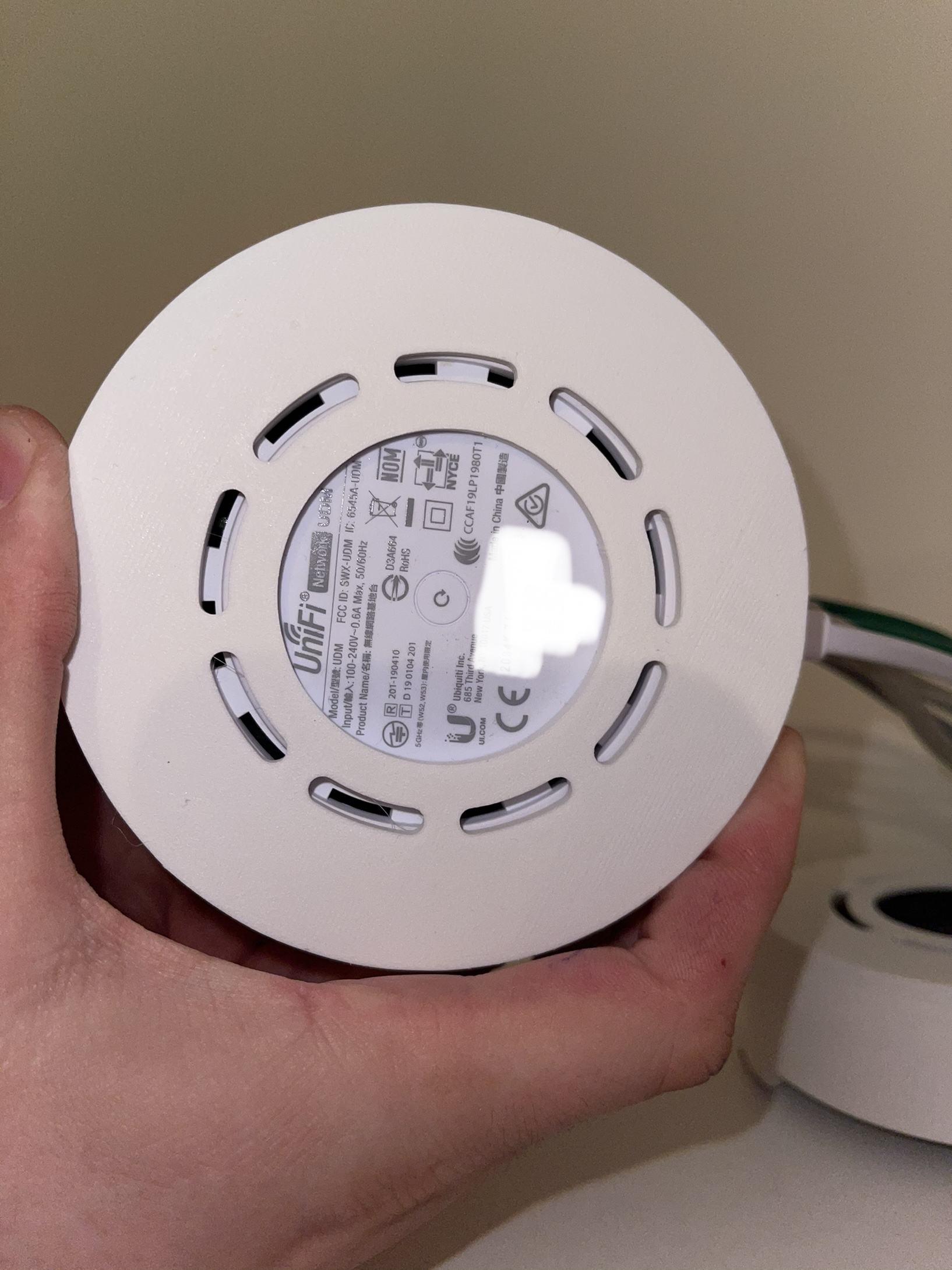

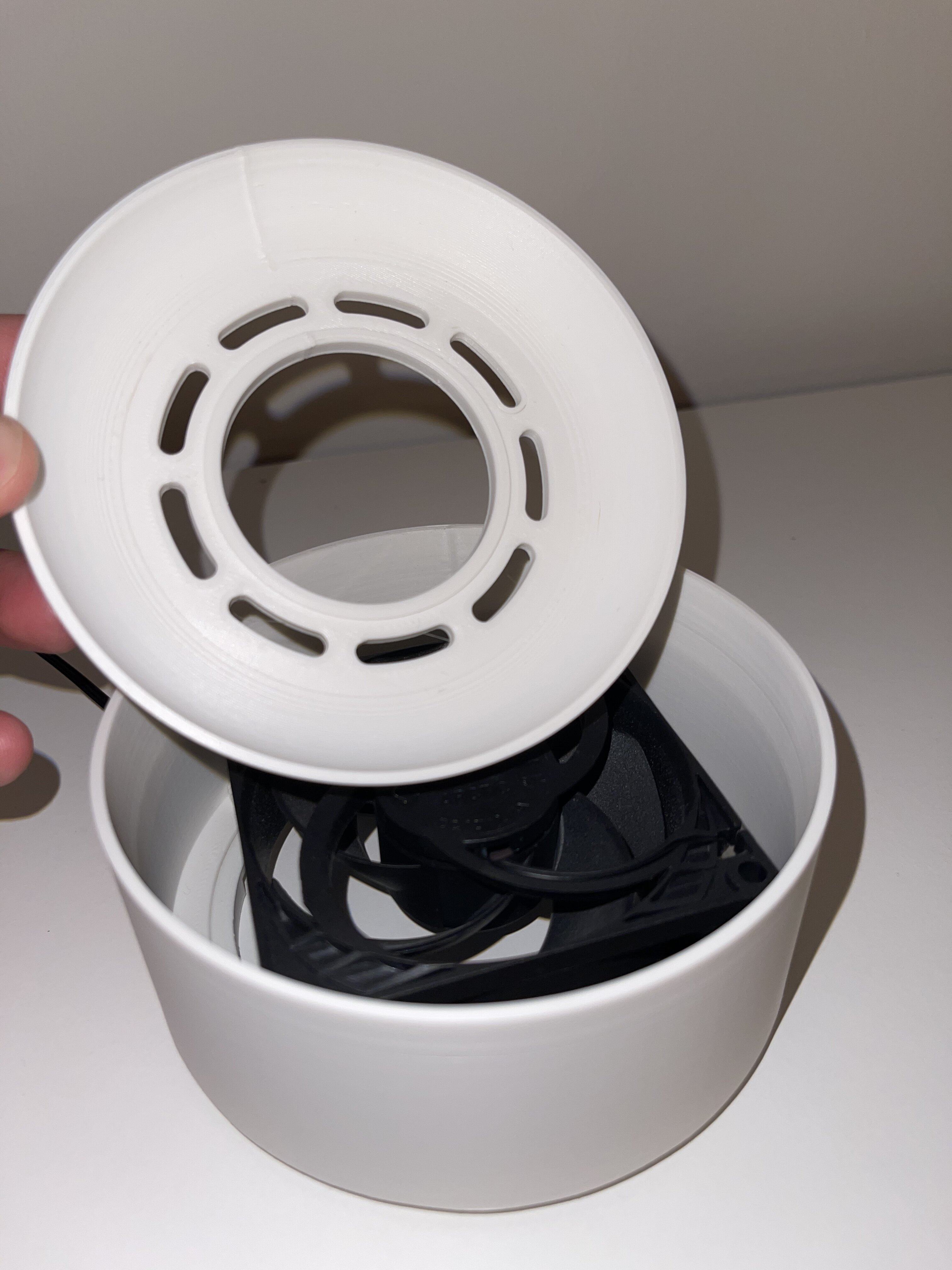

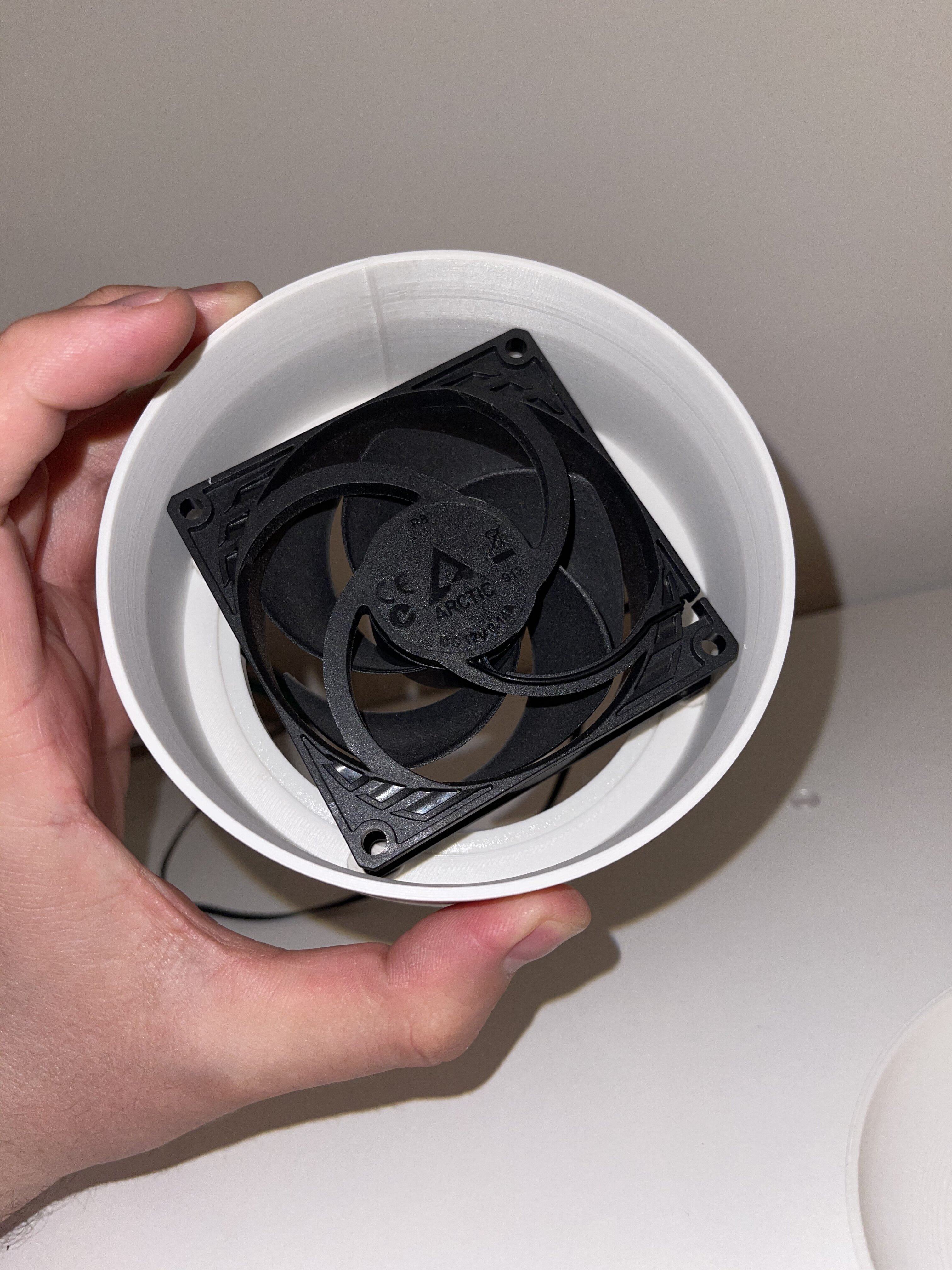

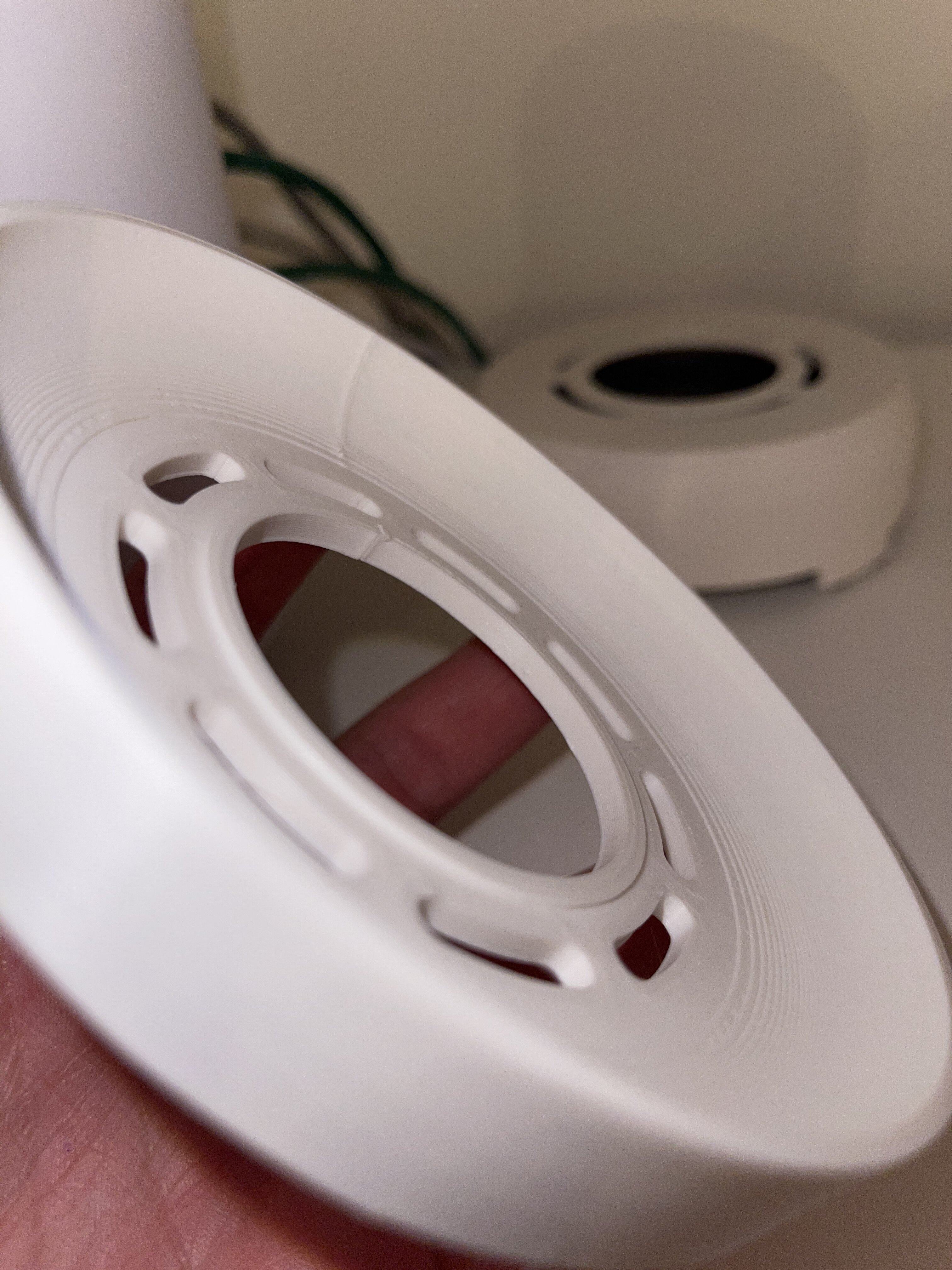

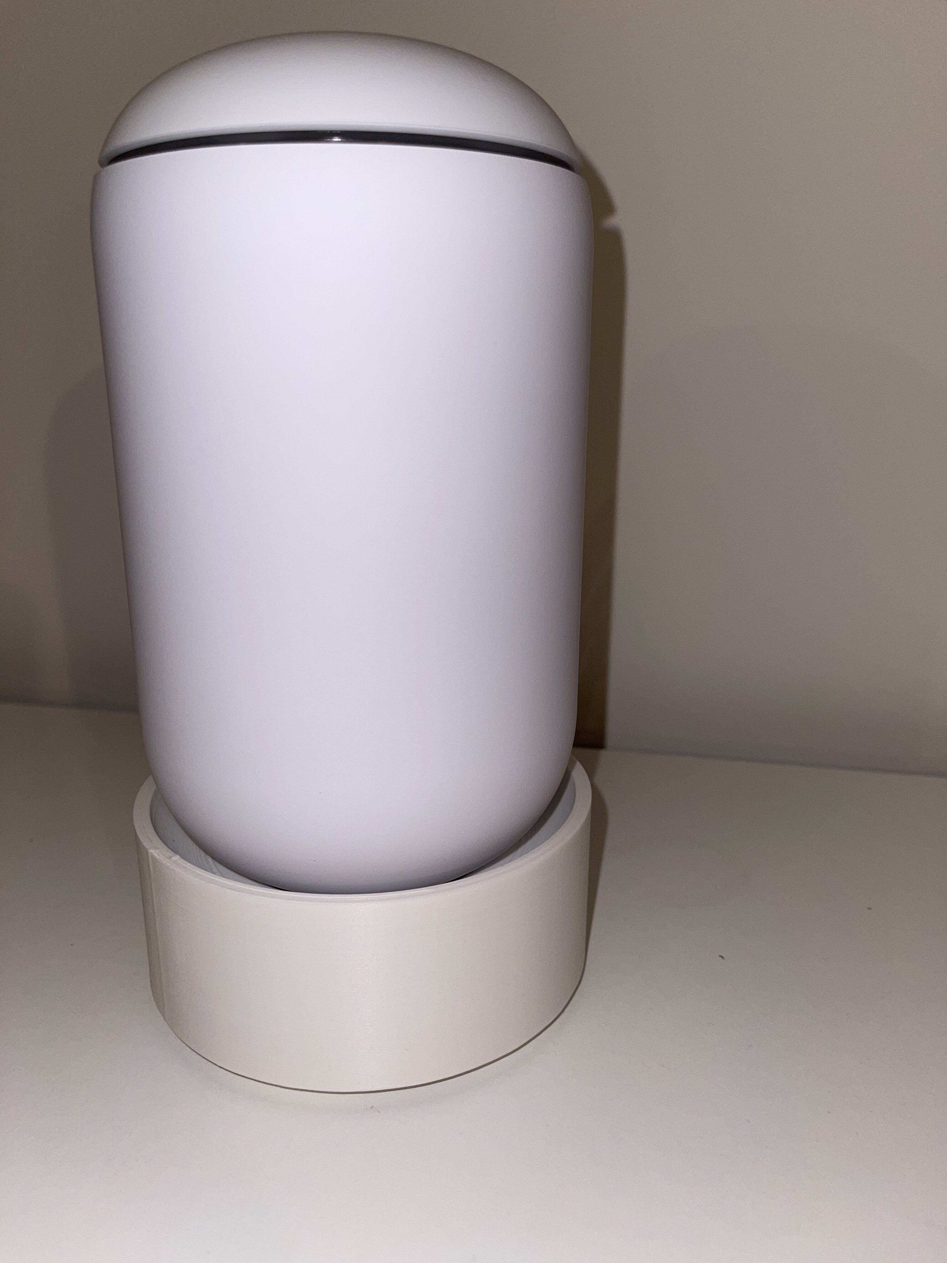

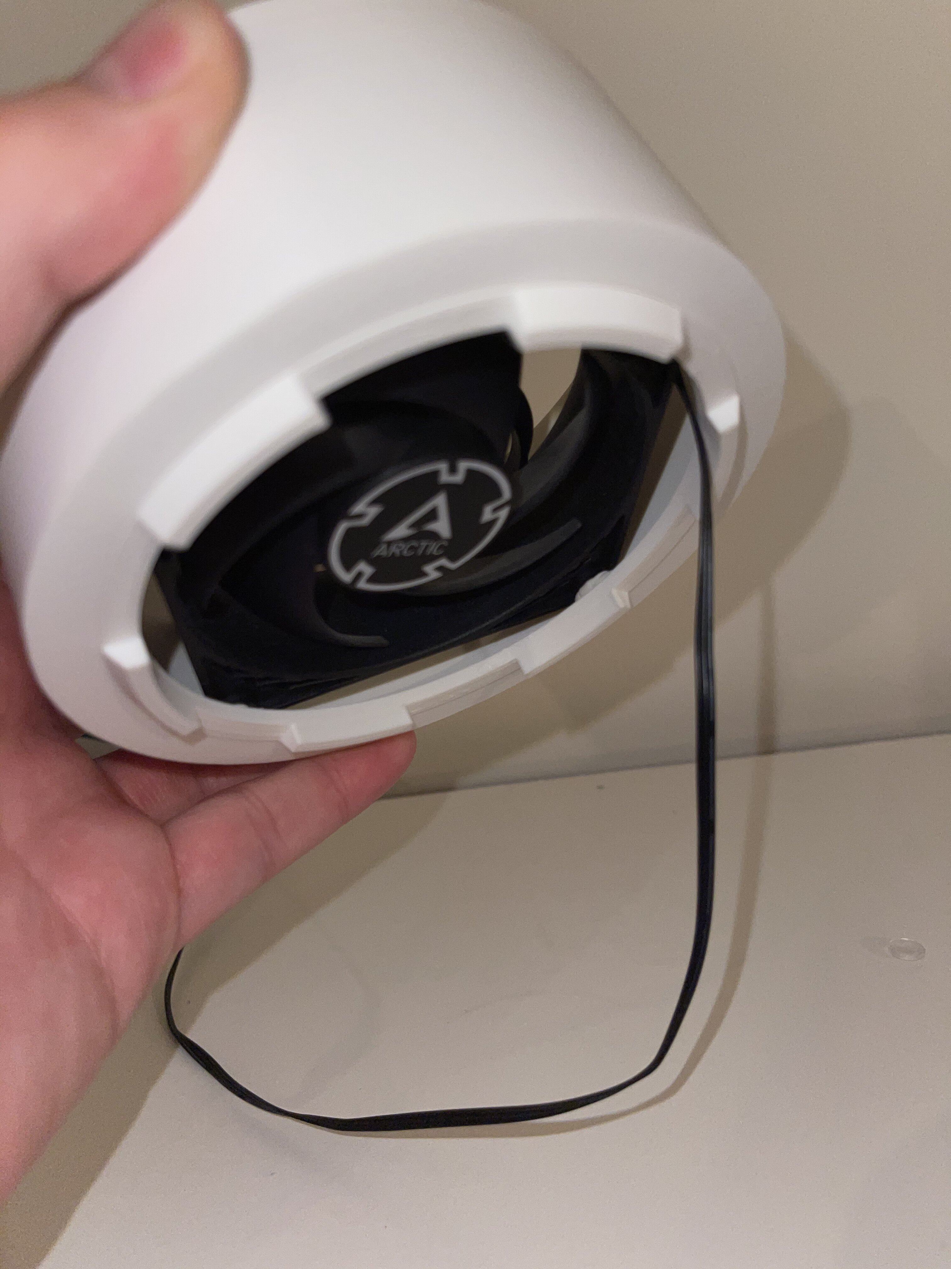

Moin habe mir eine Kühlstation für meine UDM Base drucken lassen.
Temperaturen sind von 85c auf 65c gesunken.
Betrieben mit einem 5V Smartphone Netzteil.
