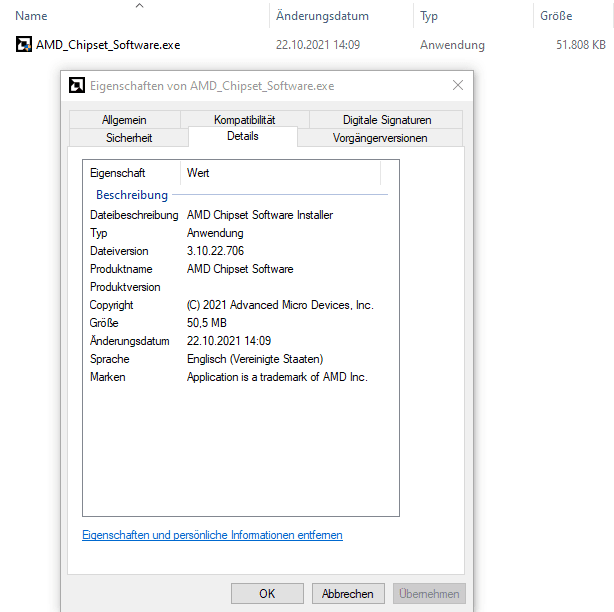

Beide DL und Dateien sind identisch und datieren vom 22.10.2021. ;)
hat schon jemand die chipsatz treiber von msi getestet?
Ich hab vor ner Stunde die gesamte Litanei installiert, also Chipsatz, BT, WiFi, LAN und hab AGESA 1.2.0.4 irgendwas betal laufen.

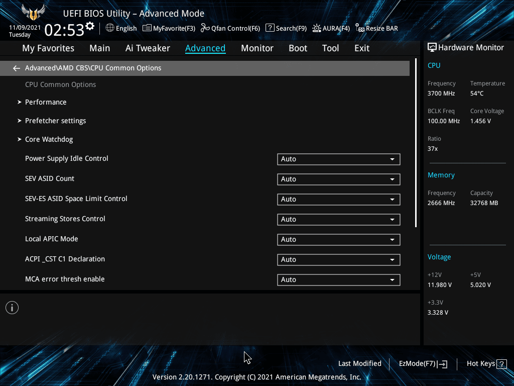

Wenn dann sollte es unter Advanced -> AMD CBS -> CPU Common Options -> Platform First Error Handling sein.
Sollte es nicht da sein, dann kann man auch einen Mod machen.

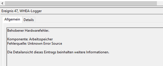

Wenn PFEH disabled ist, so werden ECC Fehler einfach in der Ereignisanzeige von Windows per WHEA geloggt. HWInfo loggt die Fehler daher auch mit, da WHEA Ereignisse. Man kann sich aber auch einfach eine Aufgabe planen, die beim Ereignis 47 halt z.B. eine Mail sendet / Popup erzeigt - wie auch immer.

Ja, da wars mit Zen1 und ist mit Zen3 leider verschwunden. Mit Zen1 fehlte Memory Error Injection, welches dafür nun mit Zen3 vorhanden ist.
Ich mach mal flott nen reboot und nen Scrreni.

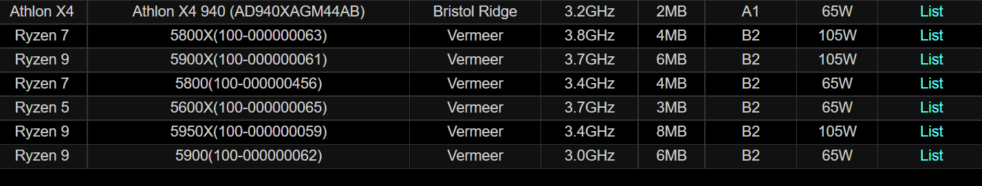

En wenig offtopic, aber ich berrichte und könnte jede hilfe vertragen,
B2 stepping modele sein draußen, allerdings fehlt mir eine reale Sichtung (Manufacturing Date) und Lab Code , dessen
Falls jemand eines dieser Modelle in den Händen bekommt, bitte mit nem Bild der CPU reporten
Die letzten 5 ziffern der Seriennummer kannst du ruhig ausgrauen ~ es gehe nur darum Ergebnisse zu sammeln welche "minimum manufacturing week" den auf der CPU draufstehen muss bzw von welchem Labor es komme
Danke im Vorraus :)
Suche nach den neuen Modellen welche sich leicht anders benehmen (ehmalig XT branded) & gebe halt gerade CPUs zurück bis ich eine erwische.
(picke immer spätere manufacturing dates
Die Hilfe würde gut tun~
EDIT:
Müsste Batch 2143/44+ sein
2136 ist es jedenfalls mal nicht - leider ein schlechten B0 5900X erwischt
