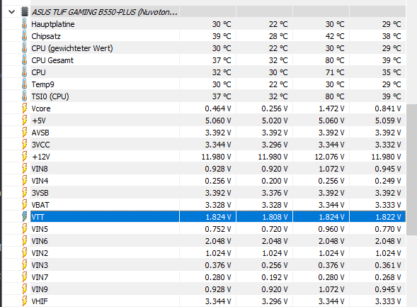

Ich habe aus Neugier mit meinem 5900x (B0) Agesa 1.2.0.3C vs 1.2.0.6b auf meinem B550 TUF Gaming Plus verglichen, weil es ja immer wieder Meldungen gab, dass es auch stock Leistung kosten soll.
Bei R23 Multi verliere ich tatsächlich ~200 Punkte (~20800 vs 21017). Single dagegen ist quasi gleich geblieben. (1625 vs 1630).
Boost verliere ich auch etwas Takt, dafür scheint die CPU kühler zu bleiben. Max Vcore während den runs lag auch etwas niedriger, wobei das auch Zufall gewesen sein kann.
Ich habe je 5 runs gemacht und dazwischen immer mehrere Minuten gewartet, damit die "Starttemps" wieder gleich (niedrig) waren.
Speicher OC laufen problemlos die gleichen Settings wie vorher bei 1900IF und 2000IF.

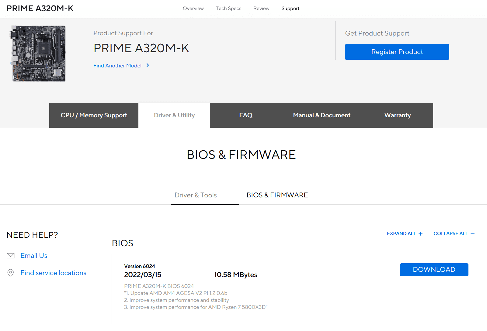

Fürs b550-plus ist am 7.3 die 1.2.0.6b erschienen
TUF GAMING B550-PLUS BIOS 2604
1. Update AMD AM4 AGESA V2 PI 1.2.0.6b
2. Improve system performance and stability
3. Improve system performance for AMD Ryzen 7 5800X3D

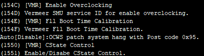

Menüfelder wurden von einigen der aktuellen AGESA 1.2.0.6C boards komplett entfernt, sowie von nicht nennenden ODMs
Es ist sehr aufwendig gelöschte Menüpunkte und funktionen wiederherzustellen , also zu erwarten dass dies jeder könne und ich ein tutorial dafür schreiben müsse
Somit entschied ich mich es bei einem sneak-peak zu belassen ~ und teile die bessere Methode mit, sobald das Ergebniss presentierbar ist. *
Etwas dass unter Windows ausgeführt werden kann :)
* ebenso um Vendors welche womöglich doch nicht 100% auf AMD hören, nicht öffentlich zu outen

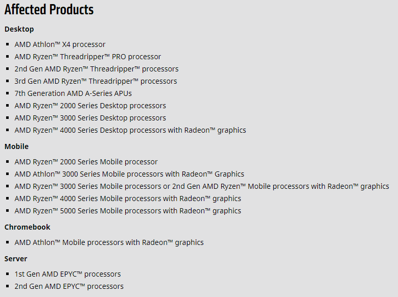

PSP-FW 5.17.X.X kaam der fix für die 5000 series [CVE-2021-26333]
https://www.cvedetails.com/cve/CVE-2021-26333/ ~ welcher mit AGESA 1.2.0.0 und dann PSP-FW 5.17 weggepatcht wurde
PSP-FW 5.18 , ala [CVE-2021-26341]
Umfassend
Welches ein reines PCH problem sei für Intel & AMD Systeme
Habe absolut garnichts mit der 3000er oder 5000er series zu tun
Der 1.2.0.6 "security" fix , sei nur für X370/X470 Boards interesannt

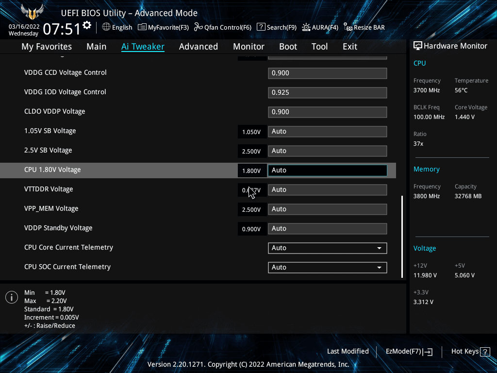

Es gibt anscheinend immer noch einen VDDG lockdown auf 1v bei AGESA 1.2.0.6B
Aber ich denke es habe mit dem erzwungnen OC lock zu tun // fixen wir

Da wir schon beim Thema sind. Asus hat auch für mehrere A320 Board ein Update mit Agesa 1.2.0.6B veröffentlicht (Inclusive X3D Support).

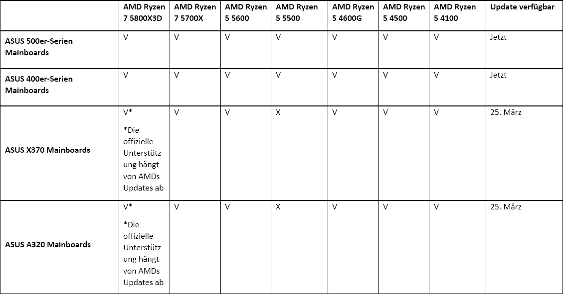

Also bei meinem PRIME B450-PLUS ist es noch die Beta mit 1.2.0.6b und dort ist der X3D noch nicht mit angegeben.

Wollte gerade mal schauen ob die CPU VDD mit 1.68V laufen würde. Ich kann das gar nicht <1.8V stellen. :hmm: 1.80V ist minimum.
Dein Screenshot mit den 1.68V "optimal" - von welchem BIOS ist der? Gilt das eventuell nur für GenX und nicht für B0/B2?
Wenn doch eigentlich 1.8V default sind für die CPU VDD, wieso versucht AMD die nun auf 1.68V zu begrenzen?
Gedankenfehler oder Verständnisproblem?
Ich habe verstanden: AMD versucht die MB Hersteller darin zu begrenzen, dass diese die 1,68V nicht mehr auf default setzen, sondern auf 1,8V wieder gehen.
Er hat doch geschrieben ...
Standartmäßig ab 1206B ist die VDD18 , ala HWInfo VTT(18) voltage auf 1.68v fixiert
Ob denkfehler oder nicht, dies könnte Probleme mit FCLK OC bereiten :)
Rauf auf 1.83v ist ein guter Wert,
Ggf ist wirklich nur der GenX betroffen, um weniger Wärme zu generieren.
EDIT:
Ist von einem anderen Vendor
Ich war ebenfalls überrascht, aber naja es ist wohl so wie es ist
Es ist im Part_2 bios erzwungen, somit gilt es für Matisse, Renoir, Cezanne & Vermeer
Müssen sie wissen , ob es wirklich eine gute Idee war :)

Aber "der bug" war dass die älteren Biose via SMU OC disabled hatten ~ eigentlich hätte es für Gen-X sein sollen aber war für alle Vermeer
Beispiel Dark Hero 4006 bios (unlocked) vs 4004 bios (mit VDDG lock und keine CO funktionen außer FMAX override)
https://www.overclock.net/threads/o...memory-stability-thread.1628751/post-28959726 ~ ich lasse OCN voerst im dunkel tappen, HWLuxx exclusive soweit
Quasy 1206B vs 1206C - beim C wurde der erzwungene lock ausgeschaltet bzw auf "Auto" gelassen
Bei 2 populären ASUS boards fehle komplett die VMR SMU ID Unlock option und jegliche spuren davon in den Translation files
Wie gesagt, ruhe bewahren , geheimnisse bewahren und hoffen AMD patcht es nicht (un)absichtlich vor 1207 release, weg 🤭
Ich kann bestätigen dass FCLK OC gehe und CO gehe , im aktuellen Zustand
Mehr müsste auch noch gehen, aber Ruhe bewahren 🤭
