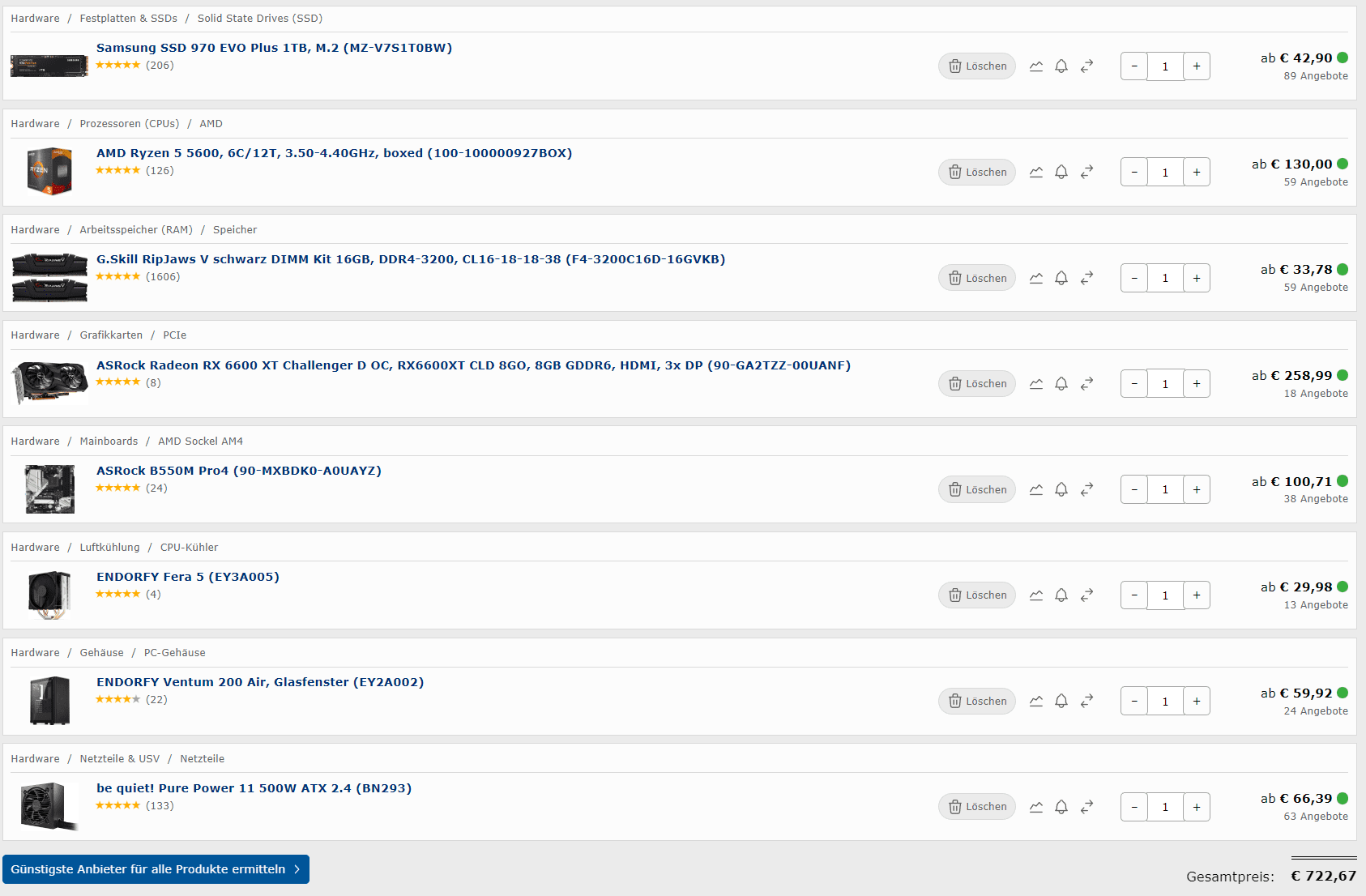

wenn ich das billigste netzteil nehme und ne 20 euro ssd und ein b450 board nehme, lande ich auch bei 640€
hab dann aber nur 512gb in fragwürdiger qualität
b450 board braucht möglicherweise ein bios update, wäre also im selbstbau etwas tricky.
das angebot von krotus ist ok aber die ssd ist halt schon klein und vermutlich nicht die tollste.
netzteil und ssd, case sind dinge bei denen bei den fertig dingern immer gespart wird weil, das merkt der user eh nicht :d
Bei der Liste würd ich 60€ sparen und einen Ryzen 3600 nehmen.
Und den CPU Kühler würd ich durch einen LC-CC-120 ersetzen.
Lohnt nicht wirklich, da die 5000er ryzen deutlich stärker sind im gaming.

3600 + b450 wäre natürlich nochmal ein gutes stück günstiger und würde sicher mit der 6600xt passend harmonieren.
muss man am ende schauen ob der 3600 die fps erreicht
mit nem Asus PRIME B550M-A ist da absolut immer besser, wenn man ne Komplettkiste will!
- 500gb vemrutlich dramless ssd
- 6600 statt 6600xt
- "schlechteres" netzteil
- mainboard aus der krabbelkiste
da sag ich 70 euro drauflegen und die liste von mir nehmen

ich würde heute auch 5600 sagen für einen soliden mitteklasse gaming rechner aber manchmal macht ein 3600 noch sinn wenn man ein gewisses budget hat und man auf keinen fall ne 6500 kaufen will :fresse:
ich würde mir aber erstmal überlegen ob das spiel überhaupt zufriedenstellend mit der 6600xt läuft wenn schon eine 6700xt in full hd abschmiert...
20% overall dazu noch pcie 4.0 beim 5600er nur damit man das mal gesehen hat:

Keine Ahnung warum so einige ihm den 3600 aufschwätzen wollen https://www.techspot.com/review/2185-amd-zen-3-ryzen-5600-versus/ (der 5600X ist schneller als der 3600, wenn auch nicht viel aber er ist schneller. In 720P spielt niemand, daher sind für mich solche Test irrelevant). Der Jung muss nicht nach dem letzten Taler schauen, sonst hätte ich auch ein A520 Board genommen und kein B550. Ein 450 Chipsatz jetzt noch zu empfehlen deutet nicht auf Weitsichtigkeit hin. https://www.mindfactory.de/shopping_cart.php da ist eigentlich alles benötigte mit drin (bis auf die Graka). Es muss nichts kaputtgespart werden, und teuer ist der Warenkorb auch nicht.

meine optimale 1080p+ config sähe derzeit wohl so aus.
900€
das nt ist gerade bei MF rausgeflogen. muss man die tage immer mal schauen. alternativ noch 20 euro drauf und das aktuelle 550w 12er genommen und fertig
ein 3600 + 6600xt und 16gb ist dann der nächste step richtung solides 1080p gaming für eben 700€
Keine Ahnung warum so einige ihm den 3600 aufschwätzen wollen.
Ich sehe es nicht ein für 10% mehr Performance zwischen dem 3600 und dem 5600 in einem Budgetbuild 60€ mehr in die CPU zu stecken.
Der 3600 Boxed ohne Kühler ist mit 70€ einfach spottbillig aktuell. Kann man einfach mitnehmen.
Die 60€ gespart ist fast der Sprung von der 6600 auf die 4060. Davon merkt man deutlich mehr als vom 5600.
Auf B450 würd ich nicht gehen, da die Mittelklassegrafikkarten alle PCIe4.0 x8 sind.
B450 kann nur PCIe3.0, da würd ich den Aufpreis für ein Board mit PCIe 4.0 auf jeden Fall zahlen.
