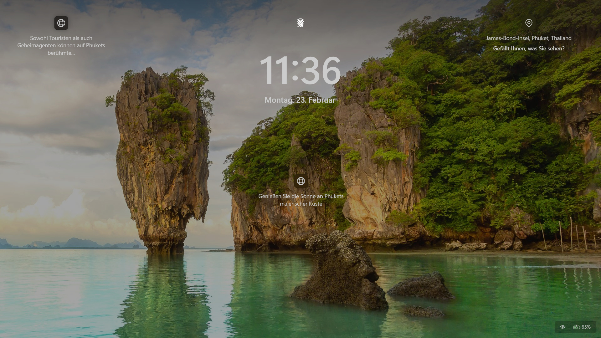

Paar Links zu Autostart und Sperrbildschirm Seuche beizukommen.
