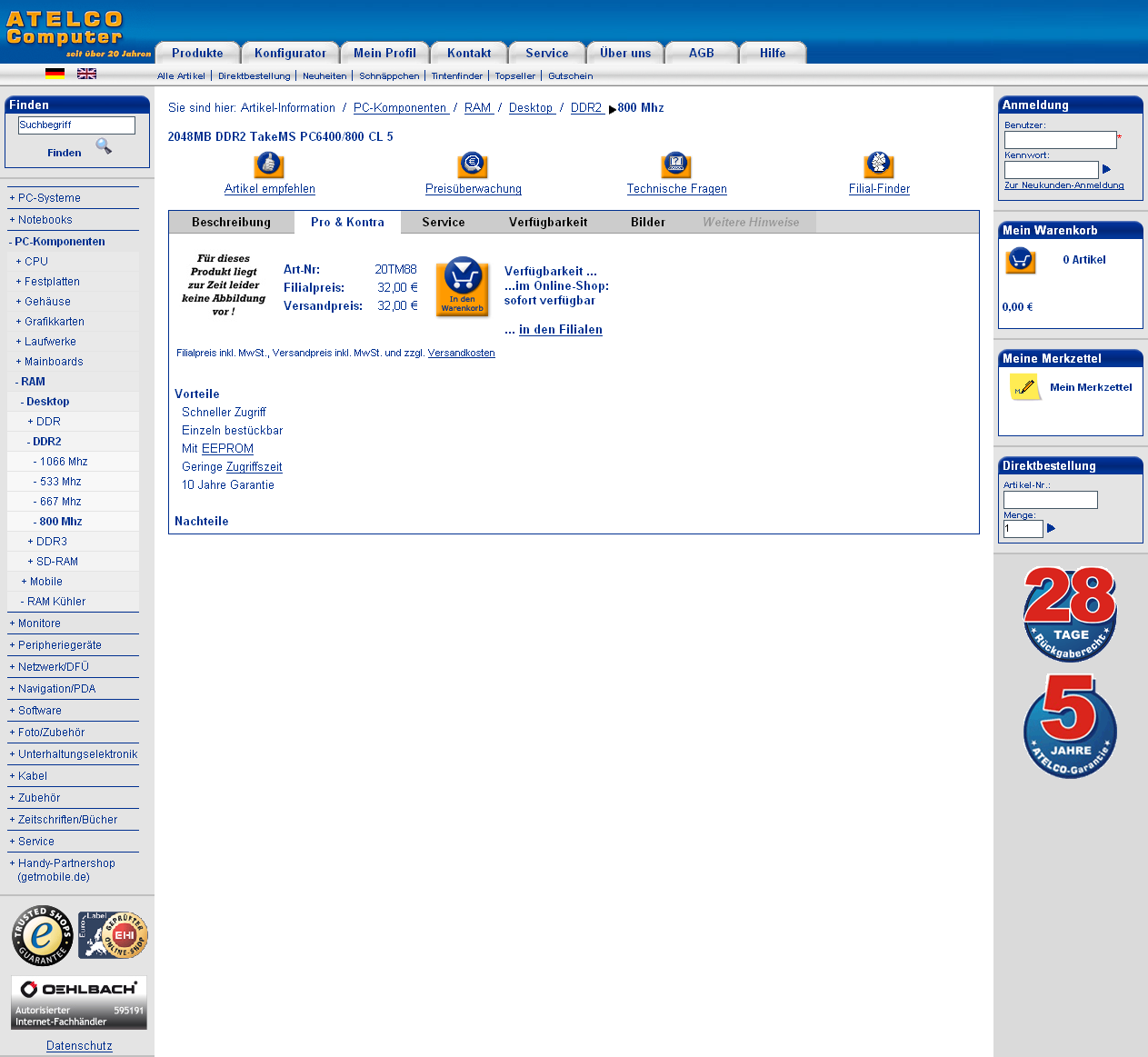

baue mir ein Low-Budget System auf, das Gigabyte P965-S3 ist schon da, der E2140 kommt in den nächsten Tagen und jetzt brauch ich noch den RAM.
2GB sollen es werden, Takems fände ich scchon ganz gut.
Jedoch hat atelco, habe noch einen Gutschein, scheinbar kein 2x1GB-Kit sondern einen 2GB Riegel. Jetzt wäre meine Frage, ob der genau so gut zu übertakten wäre?
Hab hier irgendwo gelesen, dass es warm werden soll.
Oder 1€ für den Aeoneon V-Tune oder gleich 5€ mehr ausgeben für den Corsair XMS?
Mir geht es einerseits darum meine CPU auf ca. 2.7Ghz zu übertakten, andererseits soll der Speicher auch kompatibel sein und keine Zicken machen, habe da nicht die Zeit und Lust zu..
Vielen Dank schonmal ;)
Naja, für die 2,7 bräuchtest du 337 FSB. Das müsste jeder Speicher mitmachen der auf 800 spezifiziert ist, den mit teiler 1:1 kommen 675Mhz für den Speicher raus. Also das müsste 100%ig gehn.
Meiner läuft jetzt mit 960 Cl5 bei 2,02V.
Vielen Dank für deine Antwort,
hätte da noch eine Frage, und zwar, ob dein 2 GB Riegel auch so warm wird, wie bei dem einen, der hier geschrieben hat? Da ich bei Atelco bestellen will, stellt sich für mich die Frage, ob den Takems für 32€ oder den Aeneon X-Tune 2x 1GB CL4 für 33, jedoch hat der Aeneon nur 2 Jahre Garantie.
Ich denke auch dass der Takems kompatibler sein wird, da ich über den Aeneon kaum Infos gefunden habe.
Ist der Lesitungsunterschied, bei meinem System! wirklich wahrnehmbar, bei 2GB vs. 2x1GB (Dual channel)?
Vielen Dank für die schnelle Hilfe ;)
