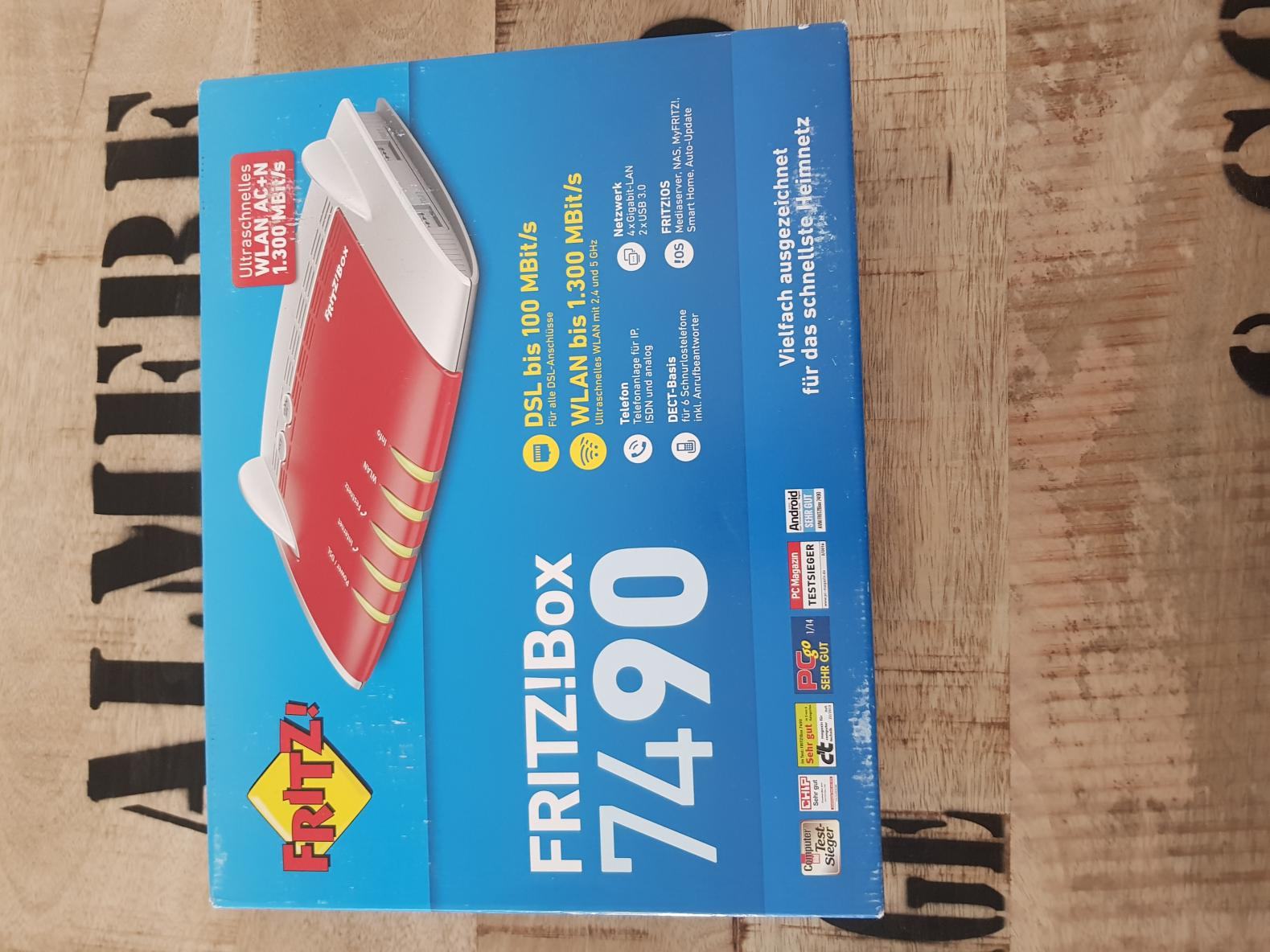

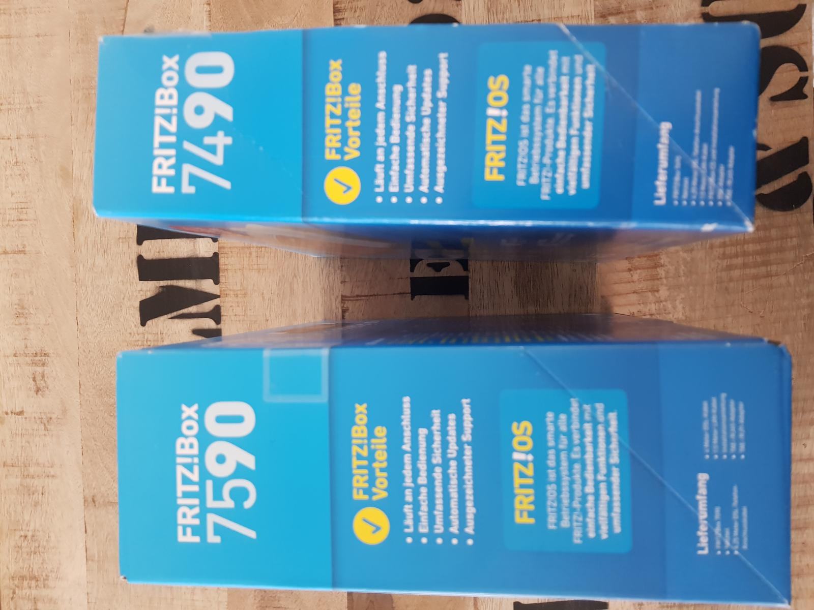

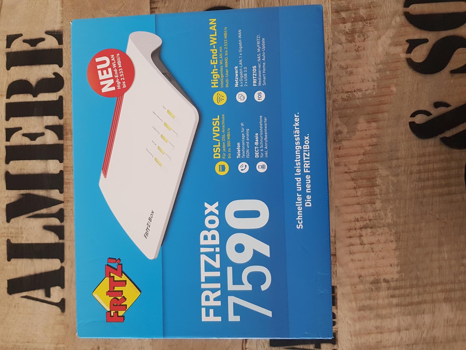

Verpackung / Aussehen:
Die Verpackung der AVM Fritz!Box 7590 ist doch deutlich größer / Voluminöser als die der 7490.
Die eigentliche Fritz!Box ist indes, oblgeich eine andere Form, nicht größer als ihr Vorgänger.
