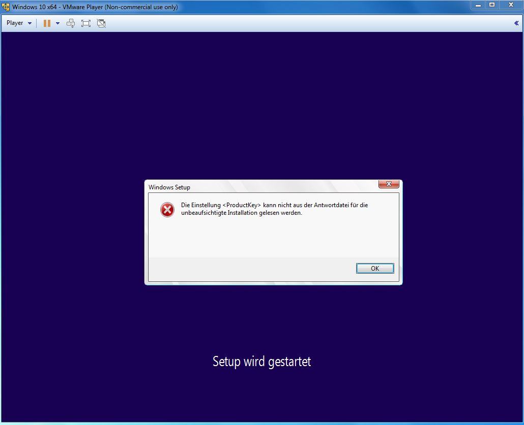

Als ich die VM neugestartet habe fing das Setup an.... Jedoch bekomme ich nun folgenden Fehler:
Nutze mal die manuelle Installation von VMWare. Es ist möglich das das unbeaufsichtigte Installieren noch nicht zu 100% funktioniert.
Wie mache ich das?
einfach sagen, dass es ein Other 64bit Operation System ist und nicht Windows 8.1 :fresse:
Ich kann dort aber nur Win8.1 auswählen!
Mach man nen Screenshot nachdem du auf erstellen geklickt hast. Ich würde wettern, dass du zum Beispiel auch Linux (Ubuntu) "auromatisch" installieren kannst
Hier das meine ich. Habe mittlerweile die VM Editiert und unter Optionen auf Other 64bit umgestellt. Aber immer noch der selbe Fehler:
Woher stammt den das Image? Offiziell von MS? Dann kannst du mal die Hashwerte prüfen.
Ja, zu Anfang wurde der Product Key abgefragt, welcher neben der Image zu finden war. Ich versuche nochmals die VM neu aufzusetzen evtl. Hulft es ja. Manuell kann ich hier nichts nachtragen?
ich kann bei der Installation nur Windows 8.1 Enterprise wählen mehr gibt es im Pull-Down Menü nicht!
PS: Die Frage zum runterladen der VM Tools habe ich bisher verneint, daran kann es nicht liegen?

Nun klappt es. Mit dieser Methode:
http://www.petenetlive.com/KB/Article/0000511.htm
