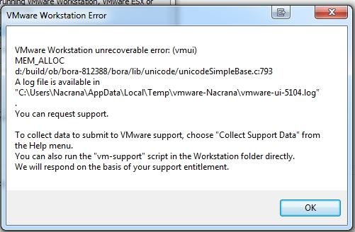

Mahlzeit! Hoffe ihr könnt mir helfen.
Hab auf meinem Proliant eine VM mit Workstation 9 laufen.
Möchte nun auf den Server samt VM via "Connect to Server" verbinden (Shared VMs).
Nach Eingabe der Daten kommt die Angehängte Fehlermeldung.
Wird da einer schlau draus?
