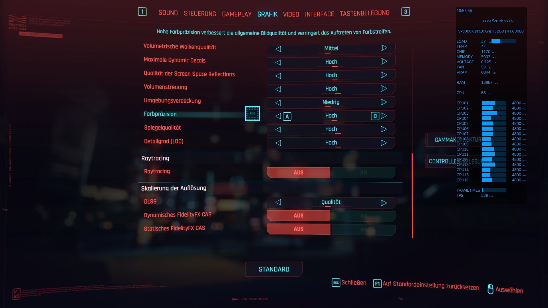

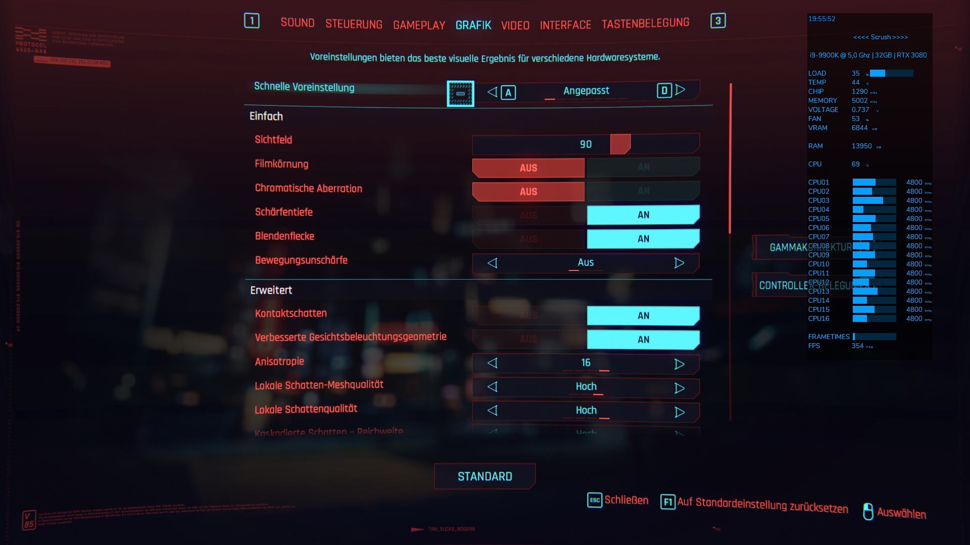

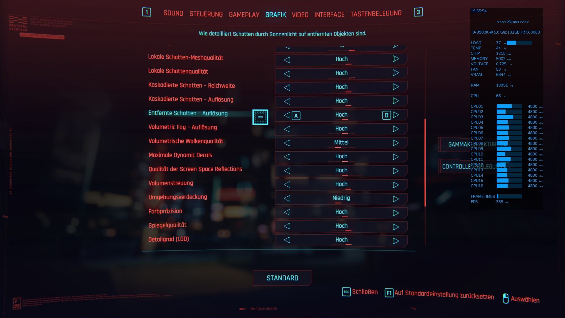

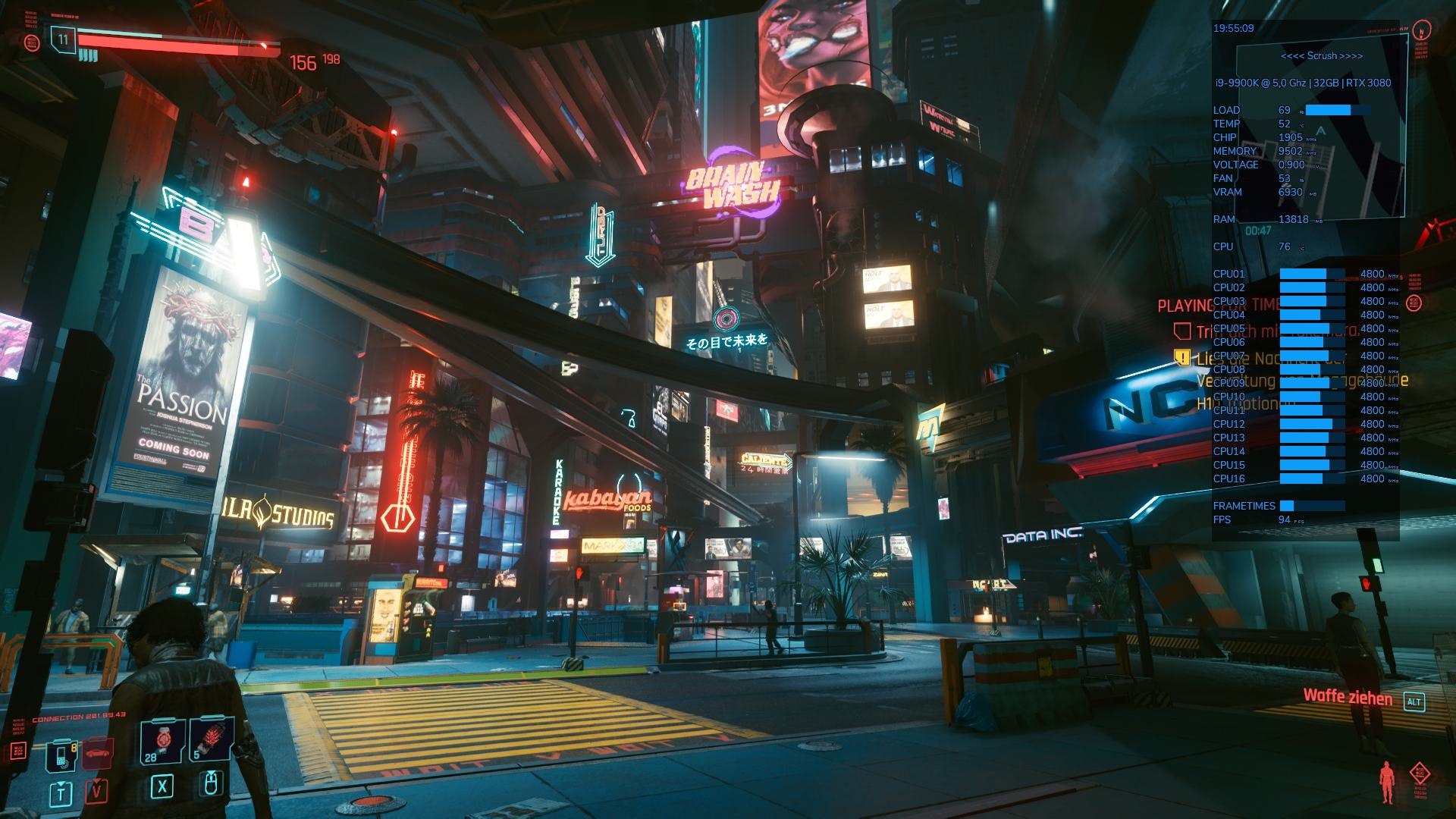

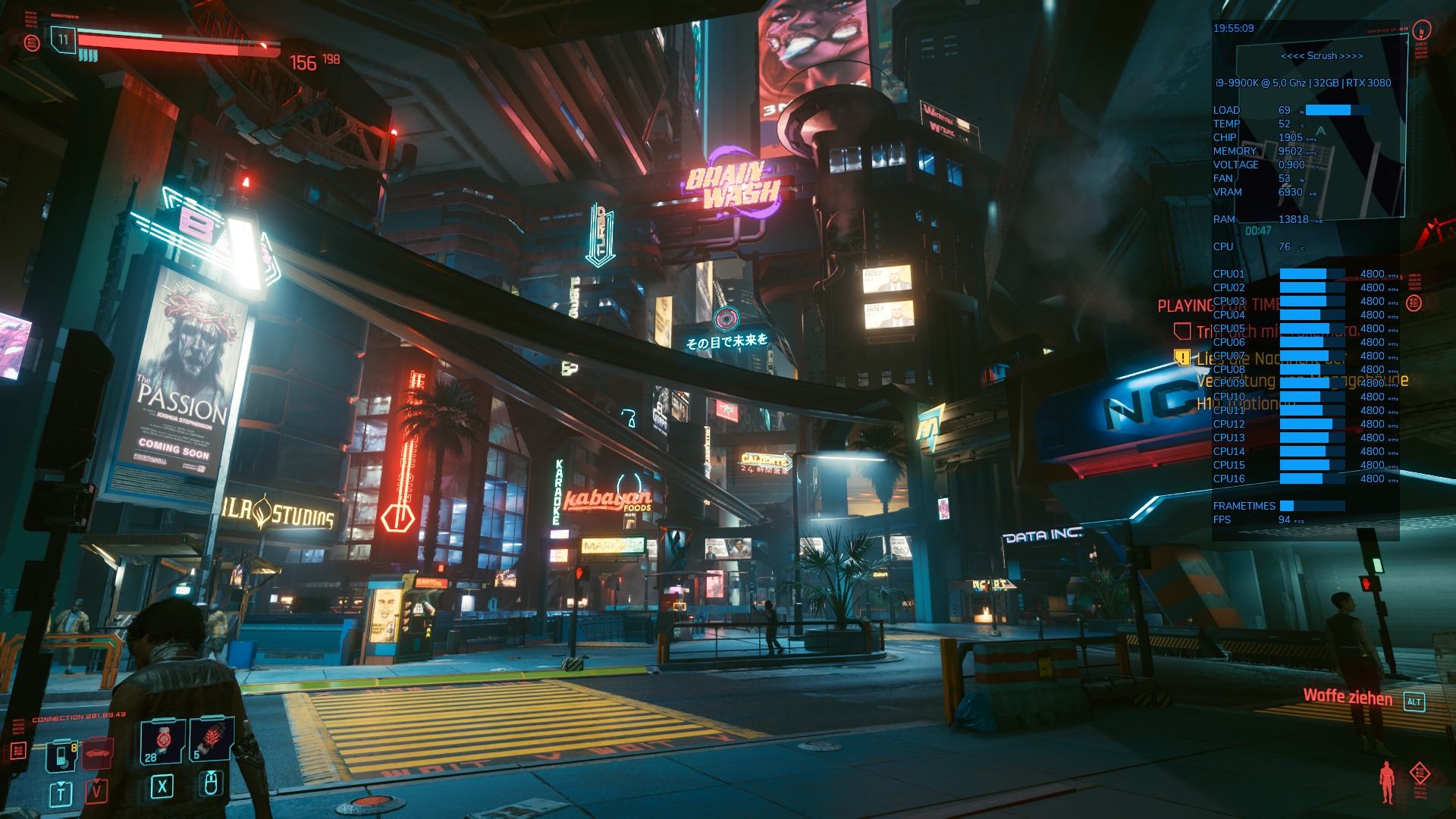

dann zeig doch mal was.
gameplay von einem ort den andere nachstellen können inkl overlay
95fps
auf die rote reklame geaimt
9900k 4,8ghz
3200 cl16
Cyberpunk2077_2020_12_21_19_55_56_158.jpgCyberpunk2077_2020_12_21_19_55_55_004.jpgCyberpunk2077_2020_12_21_19_55_53_264.jpg
95fps
9900k 4,8ghz
3200 cl16
Anhang anzeigen 564432Anhang anzeigen 564433Anhang anzeigen 564434

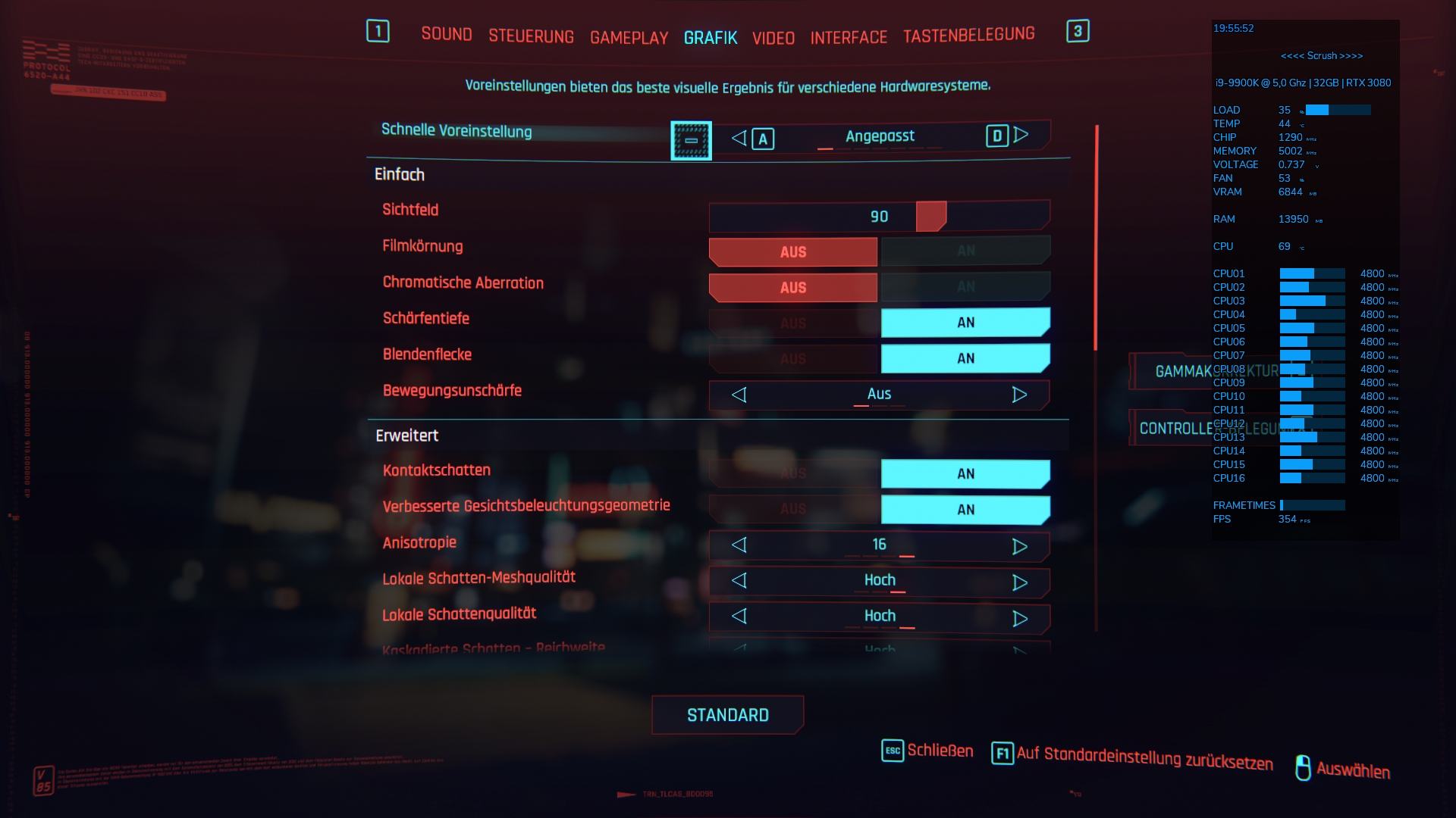

Einmal gleiche Settings ohne Raytracing
Einmal bei gleichen Settings mit Raytracing auf Mittel
Die Raytracing Settings
Passt doch. 9fps weniger alsn 9900k ist doch absolut passend. Das du allerdings mit RT die GPU kaum auslastest bleibt komisch
Das finde ich wirklich komisch. Aber scheinbar bin ich nicht der einzige mit dem Problem und einer RTX 3080. Gibt zahlreiche Threads in reddit und im Nvidia Forum, wo Leute mit AMD CPU´s geringeren GPU Load haben in allen spielen. Das habe ich leider auch.

1440p
720p, voll im CPU Limit xd
edit: nooooo meine grafiksettings nicht gescreenshotted, deine sind kacka Scrush :(
Du bist im CPU Limit, mach mal du 720p, du wirst kein FPS mehr haben als mit 1440p.
Du kannst auch mit 10% im CPU Limit sein. :fresse:
Ich habe auf 720p noch weniger FPS. Das kannst du keinem erzählen. Da läuft etwas gewaltig falsch. Das ist kein CPU Bottleneck

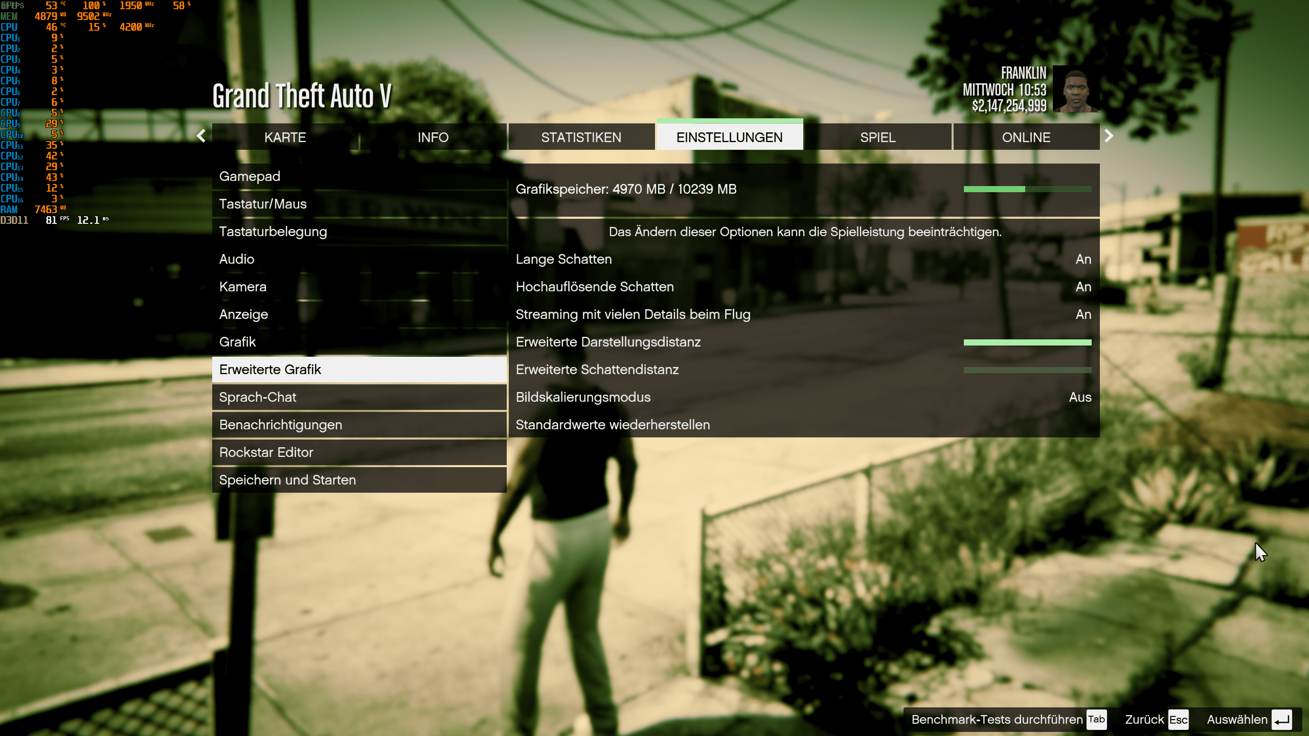

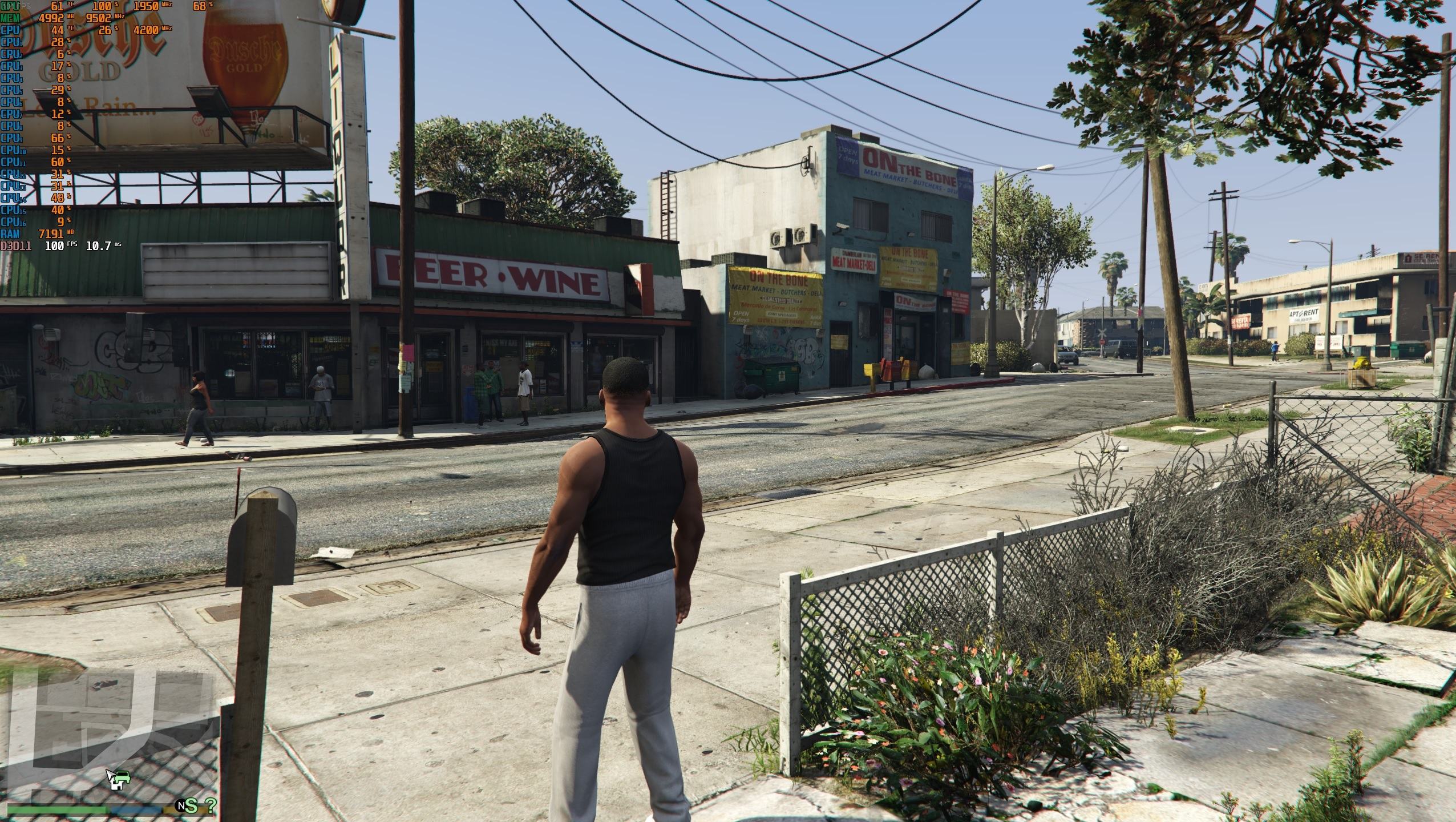

GTA is bissl alt fürn GPU test, die anderen zwei haben keinen gescheiten benchmark :/
dann lets go, ich zieh nachher nach, grad in nem valorant spiel.
1440p Max Settings(alles was geht)
Dazu die erweiterten Einstellung
720p auf Max Settings
Uff, lass den benchmark machen, ich weiß nicht mehr wo das ist. :d
Das Haus im Süden Richtung Flughafen. Mache jetzt noch die Benchmark Szene
