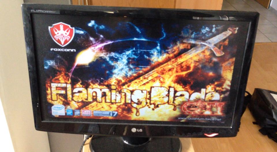

ich habe meinen Gamer-PC aus dem Keller geholt und von Wasserkühlung auf Luftkühlung zurück gebaut und wollte ihn wieder start klar machen. Nachdem ich alles aufgebaut und verkabelt usw hatte wollte ich den PC hochfahren aber das klappt nicht mehr.

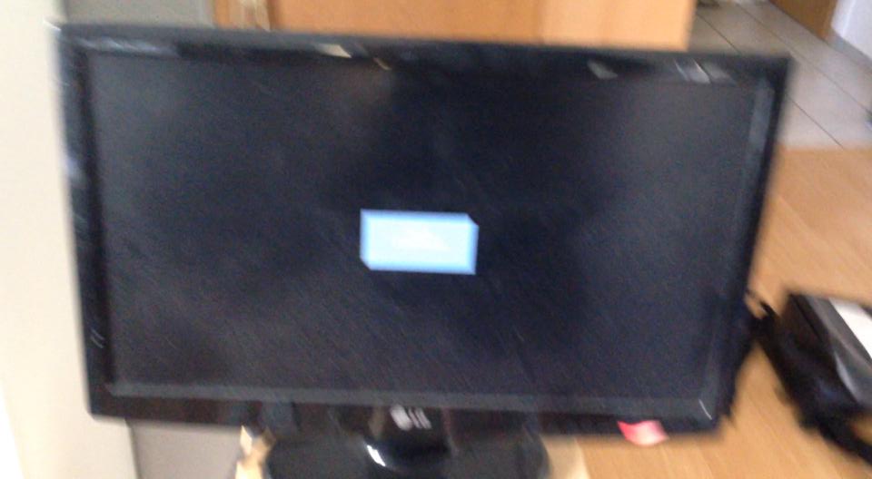

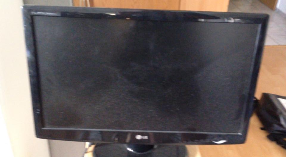

Ich drücke den Startknopf, alle Teile des Systems laufen, das Startbild vom Manboard erscheint und schwups, bevor das Bios startet, schwarzer Bildschirm, bzw. der Bildschirm schaltet sich so ab, als wär der PC ganz ausgegangen. Aber das System läuft noch. Kurz davor dreht der Kühler von der Grafikkarte nochmal volles Rohr auf. Auf dem Debug LED vom Mainboard steht dann etnweder 7F oder F2.

Hier die Bilderstrecke zum Ablauf.
