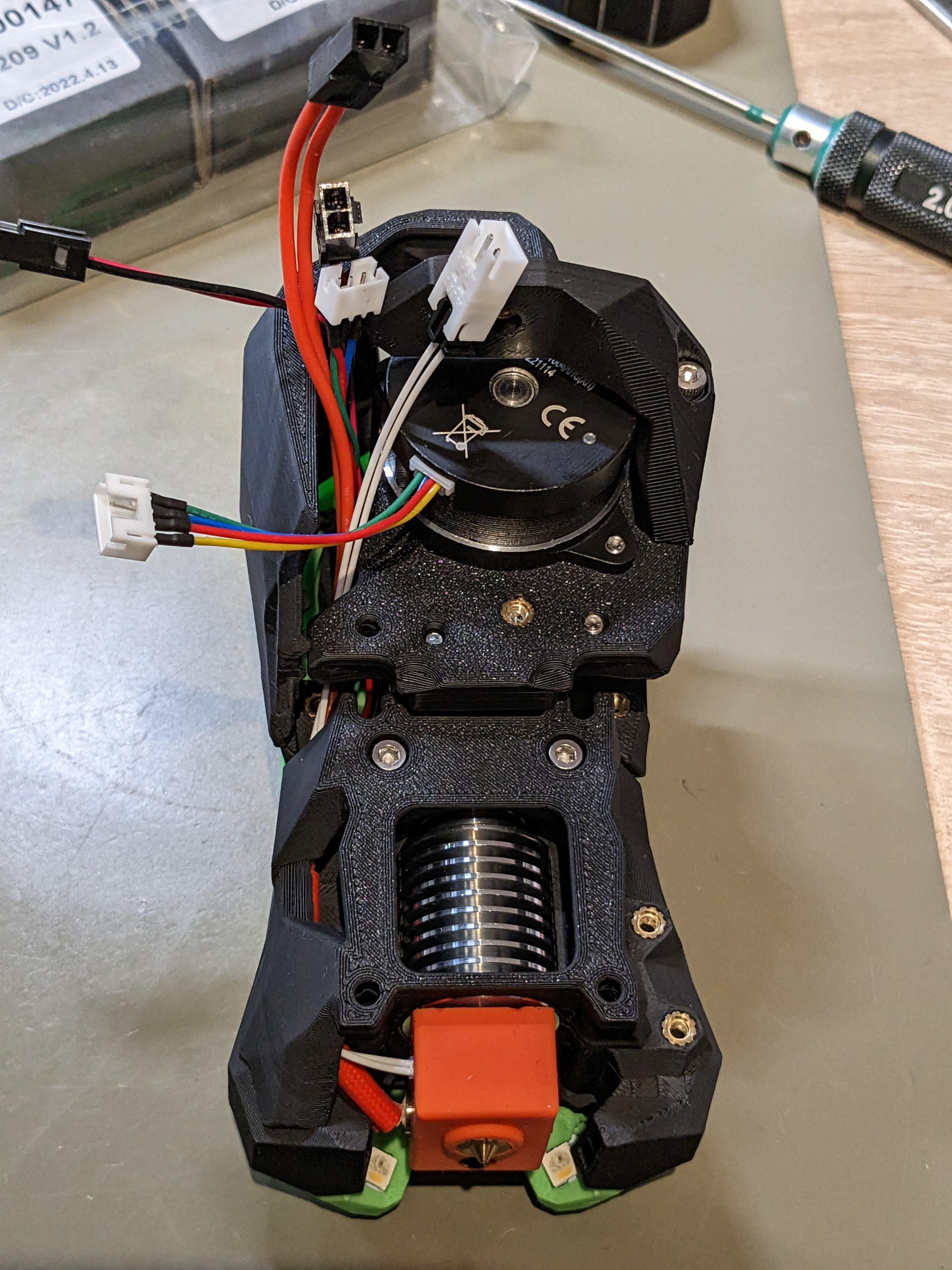

Danke aber jetzt BTT, Bild von gestern:

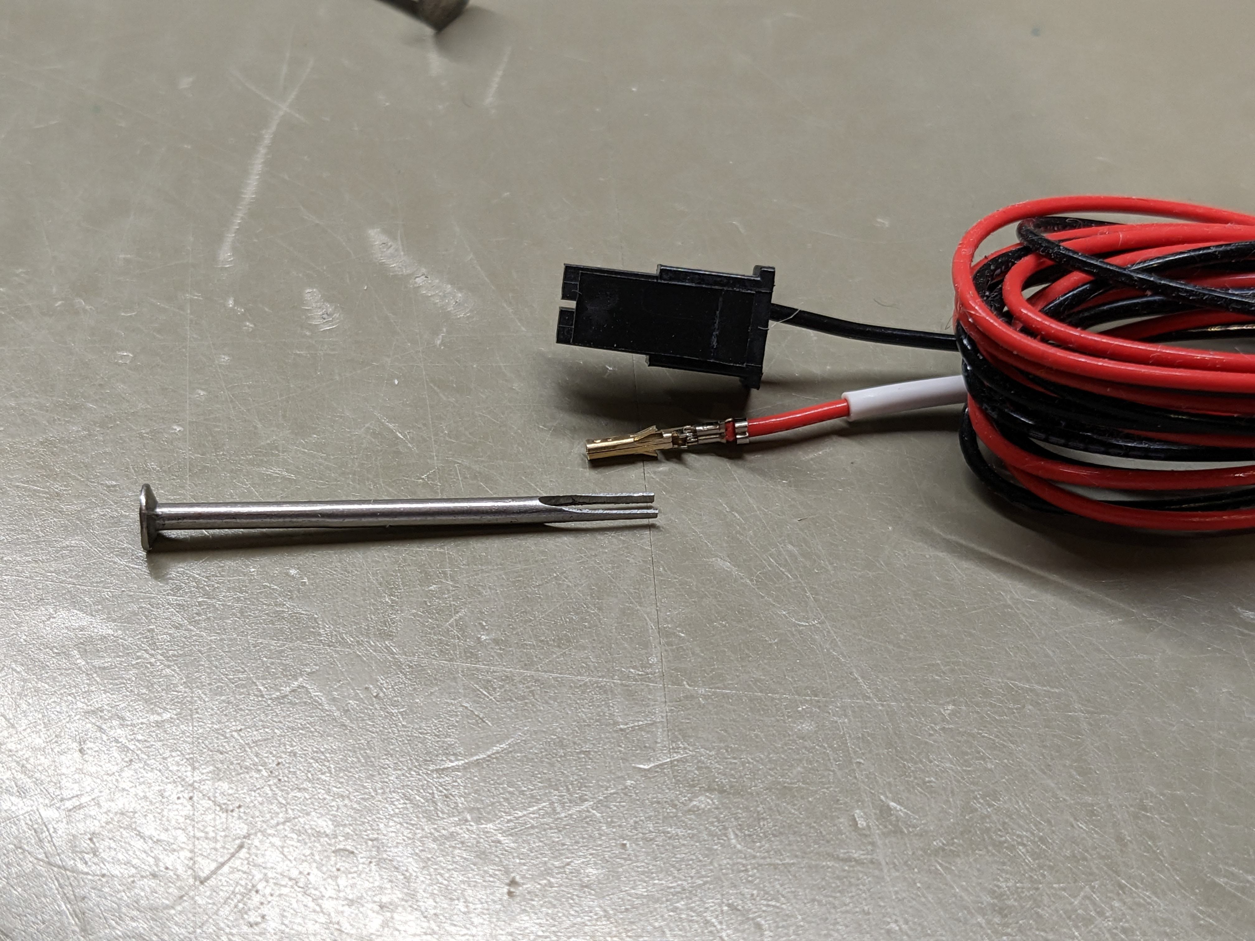

Auspinwerkzeug für Molex Micro Fit: 0 €
Werde mir etwas Heluflon Kabel und Crimps bei TME bestellen und den Kabelbaum selbst pimpen.

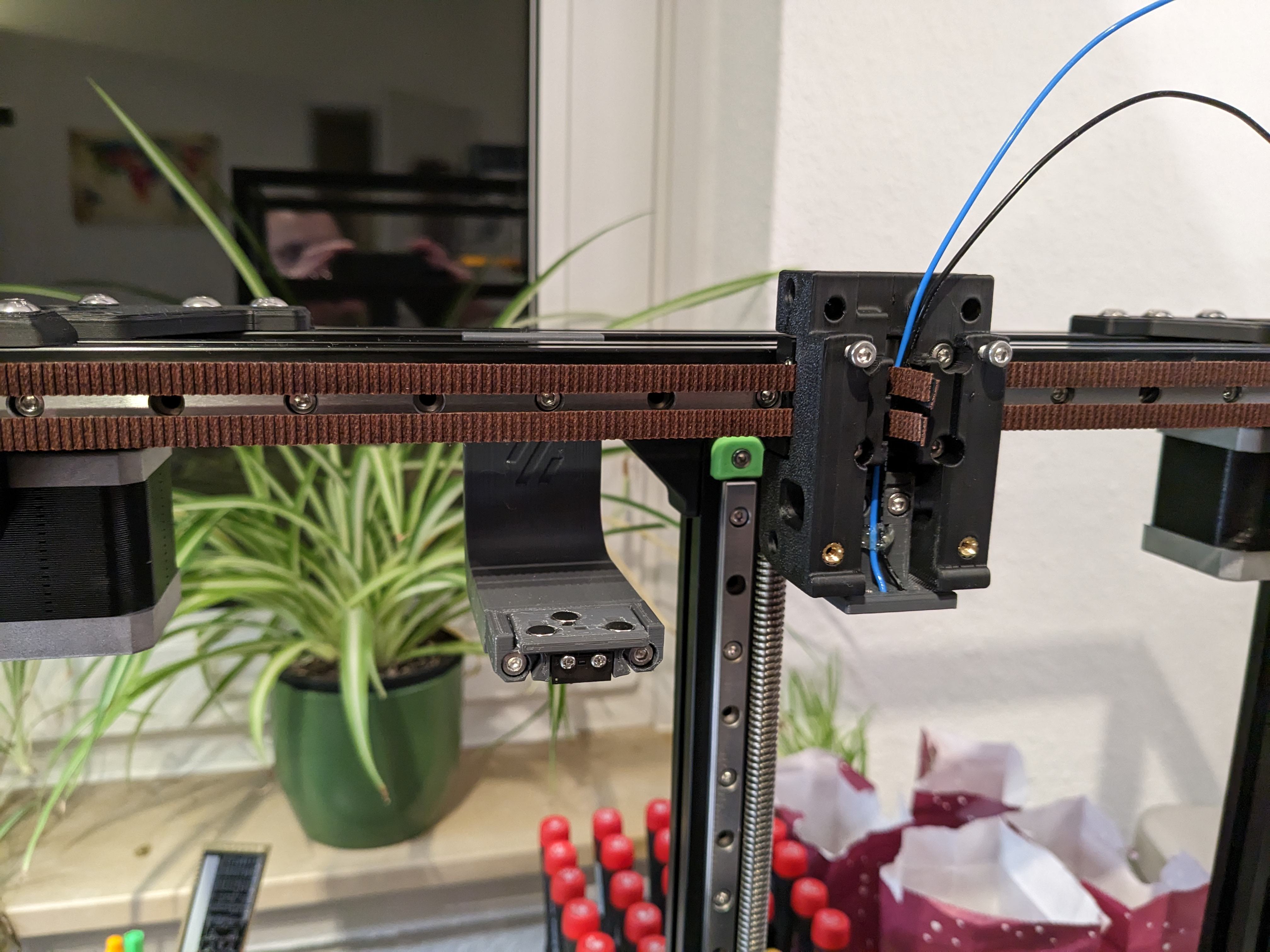

Bitte mehr Infos, Preise und vor allem die Antwort ob das ding auch in Druckgröße 50x50x50cm machbar wäre :d
Es gibt Voron mit 1x1x1m laut dem Voron Discord ;)

Naja, sinnvoll ist das aber trotzdem nicht mit 6mm Riemchen...
Schau da Mal in den discord ;)
Ich glaube da sind ein paar Sachen an die Größe angepasst worden. Wie du sagst, macht ja wenig Sinn sonst :)

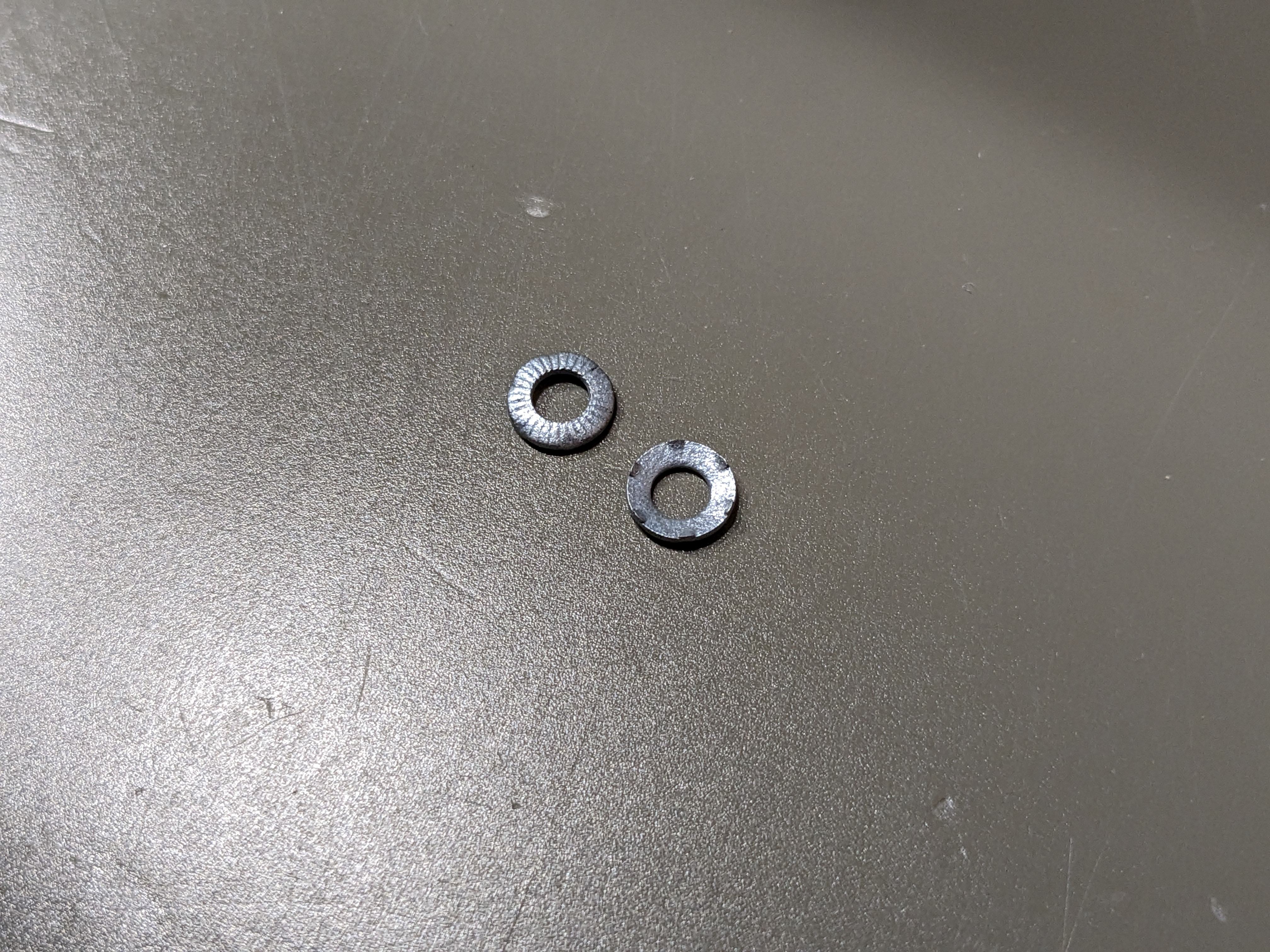

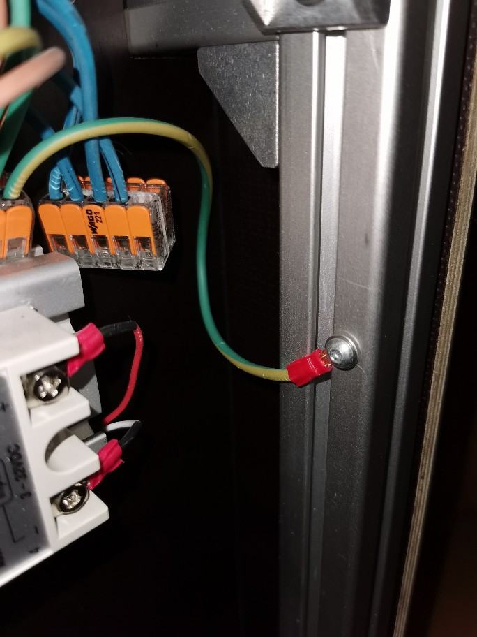

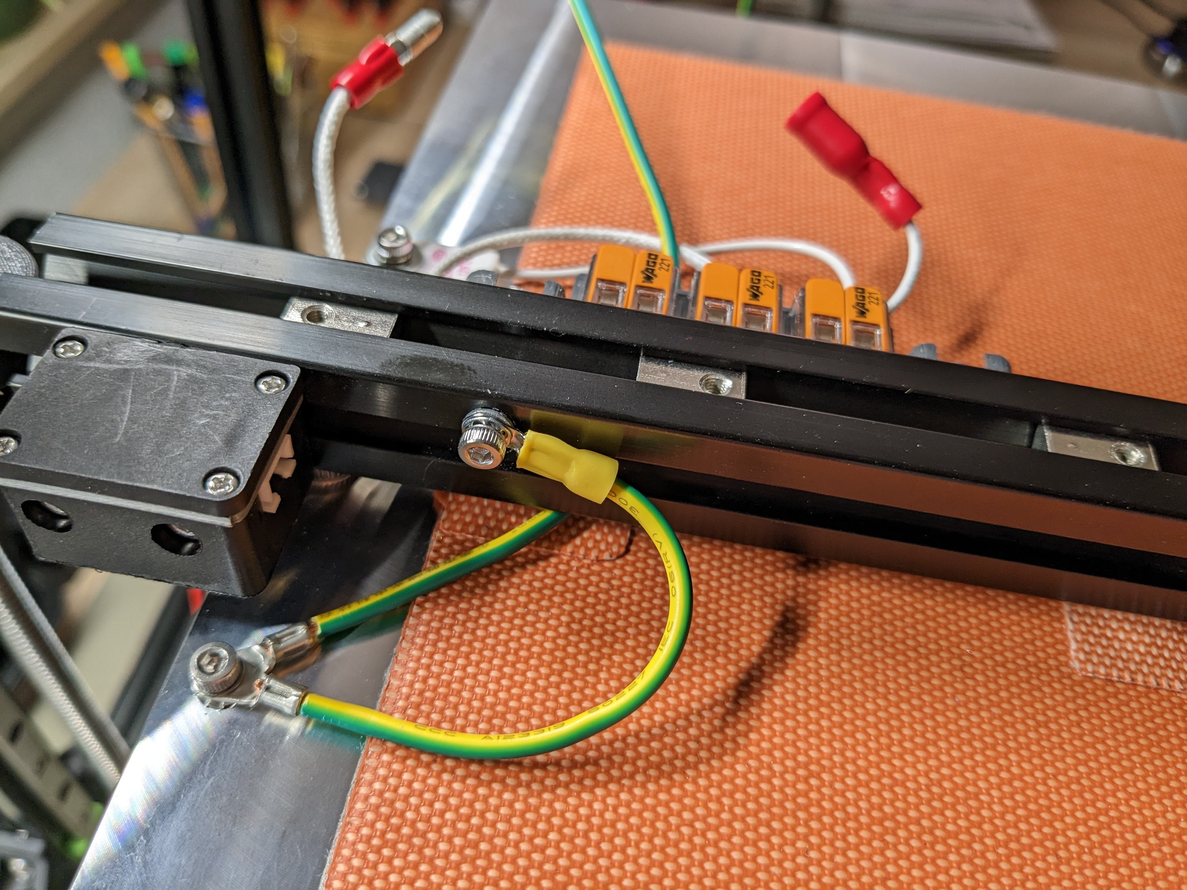

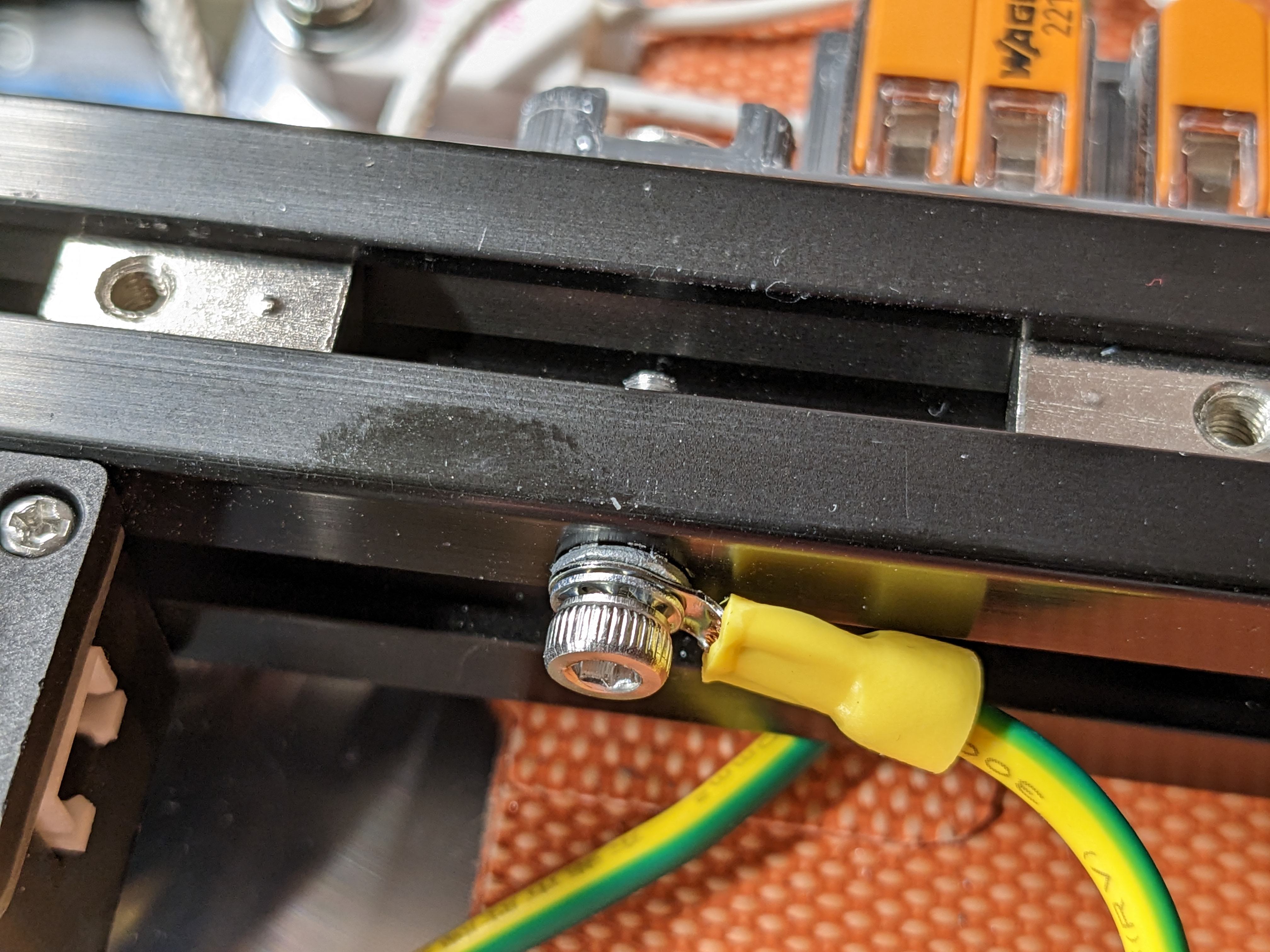

Heute war die Erdung dran...
Die Dinger gehen durch die Eloxschicht durch, hoffentlich für dauerhaft guten Kontakt.

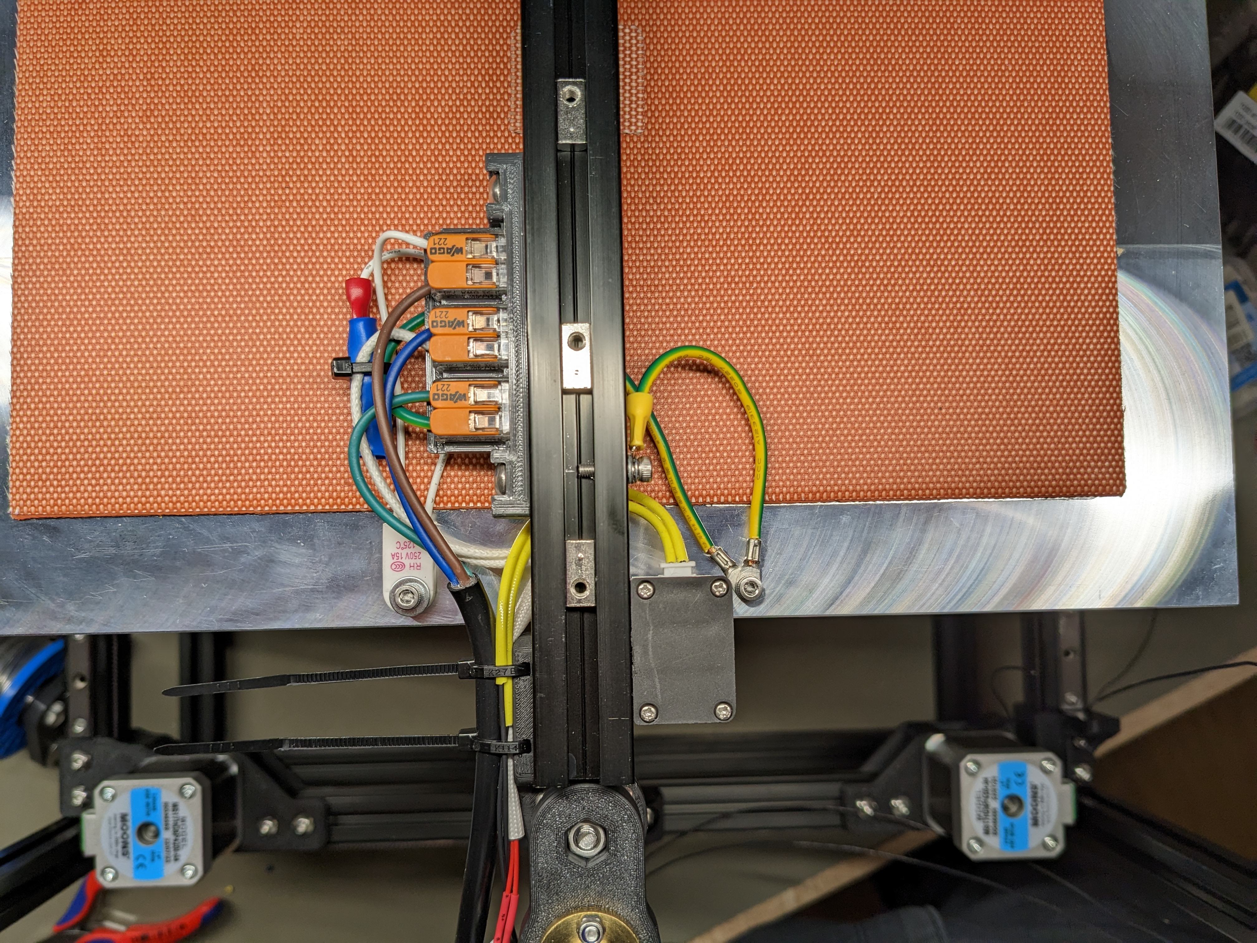

230 V Verkabelung unter der Abdeckung, Schutzkleinspannung mit extra Isolation.
Anprobe
Restliche Erdungsanschlüsse
Mensch da haut aber wer rein. Nice to see
Keine Ahnung, ist die auf dem Formbot Kit, ich weiß auch nicht mehr als drauf steht und oben zu lesen ist. Sollte aber hinhauen, ich werde jetzt nicht testen, ob die bei 125°C korrekt auslöst :fresse:
Gute Nacht 🥱
Ah ok, na dann muss ich mir eigene suchen.
Trotzdem danke und schlaf gut :sleep:
Na bei den Erdungsquerschnitten hats wer ernst gemeint :ROFLMAO: ...

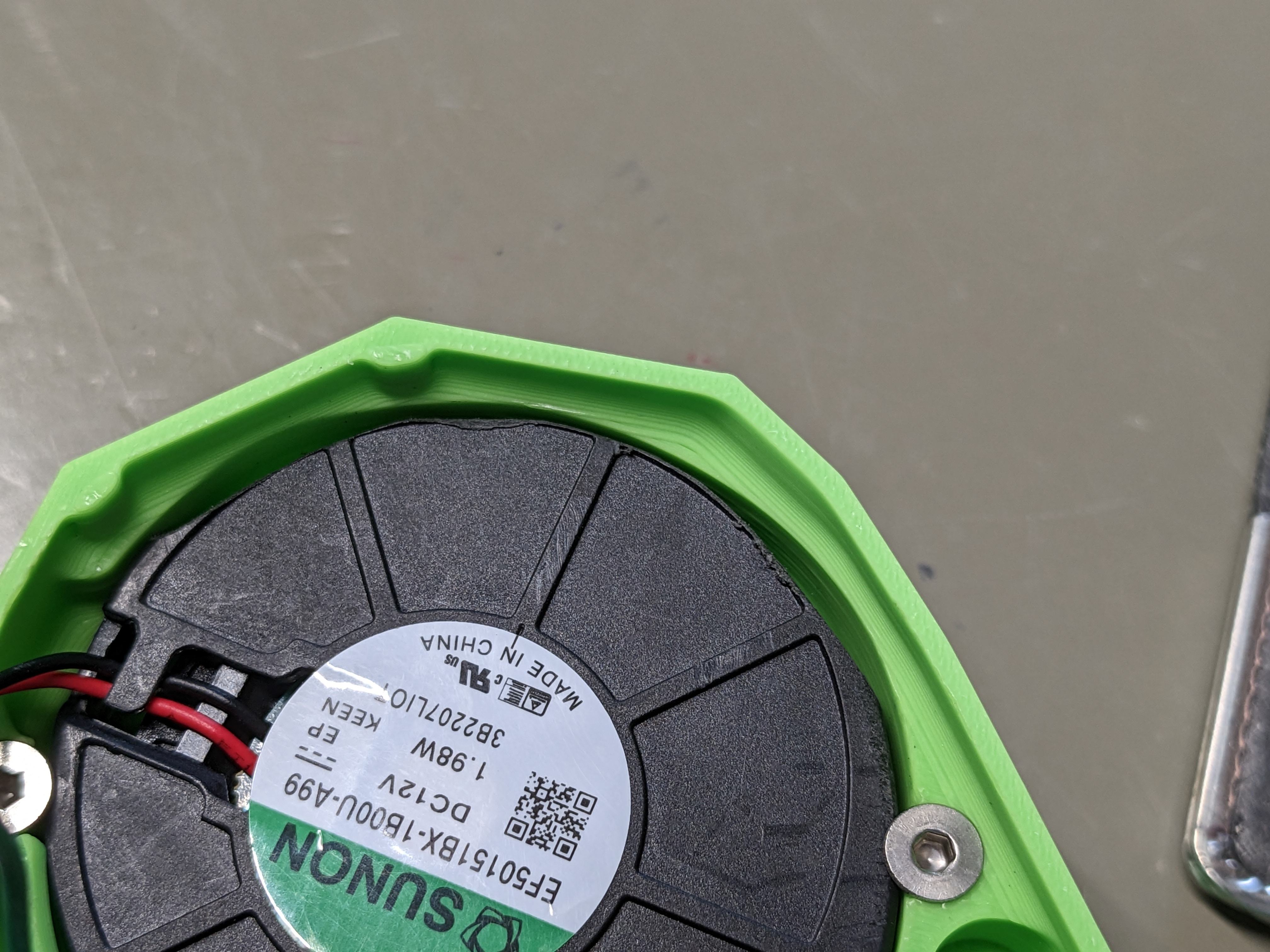

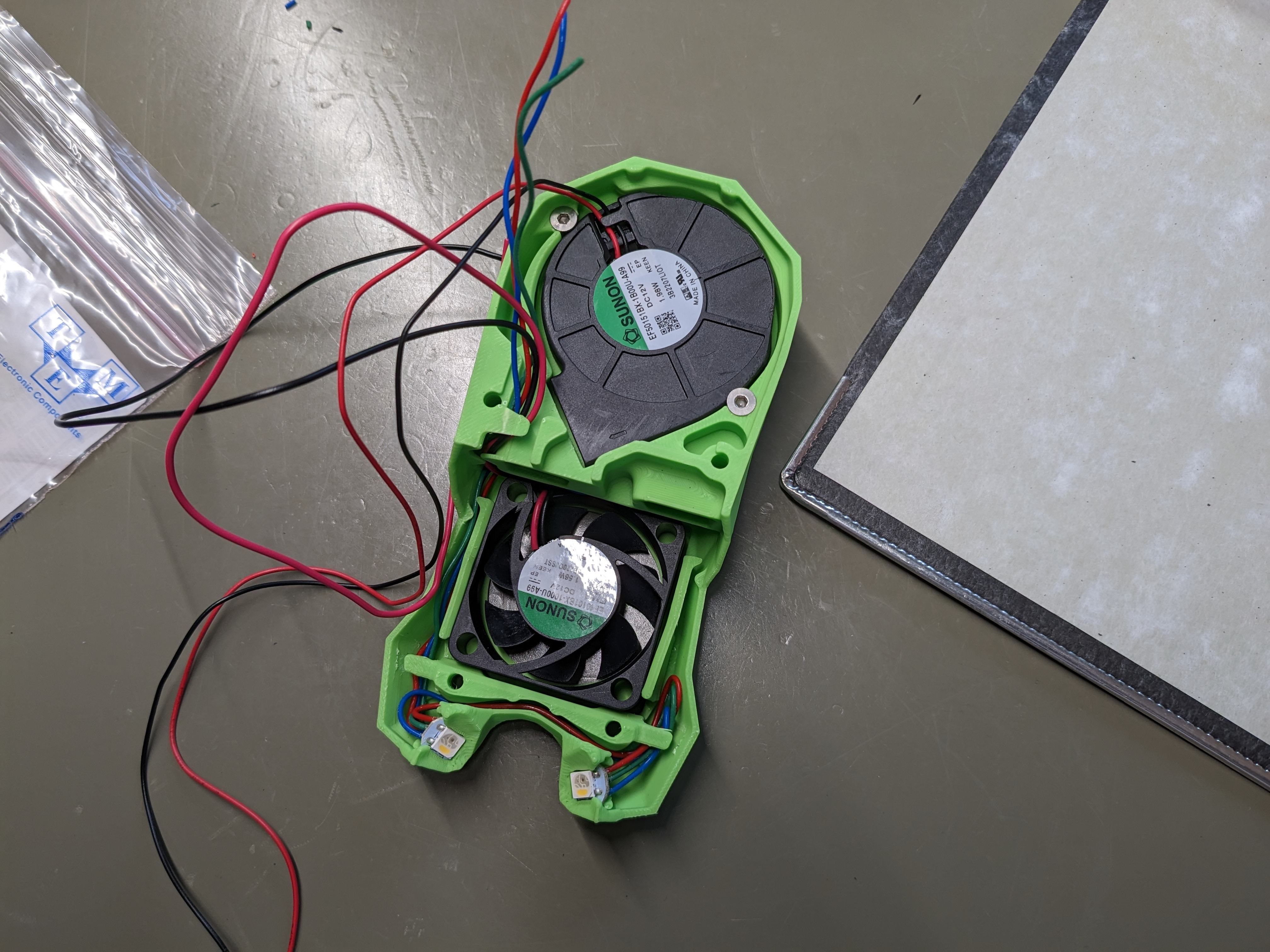

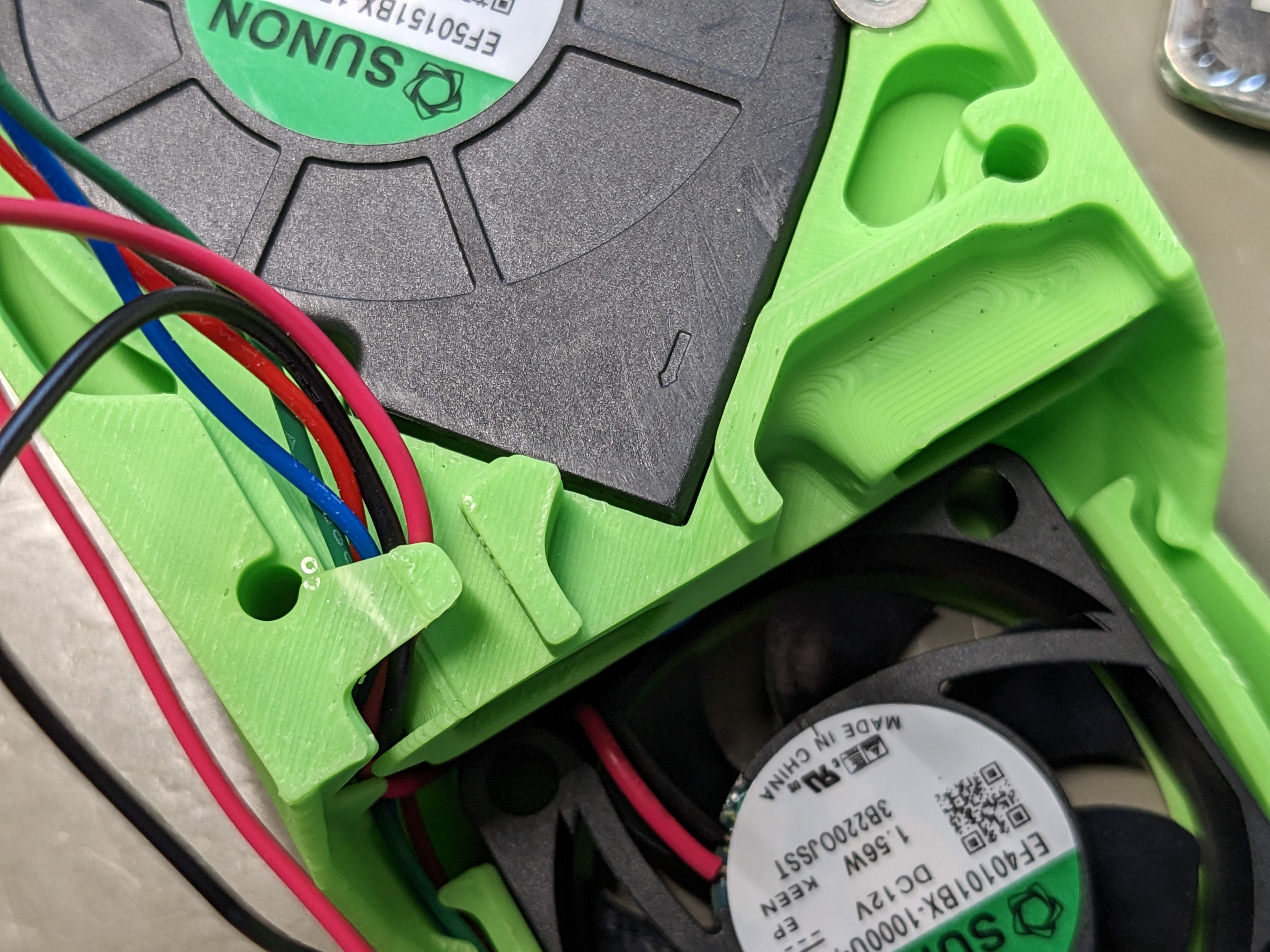

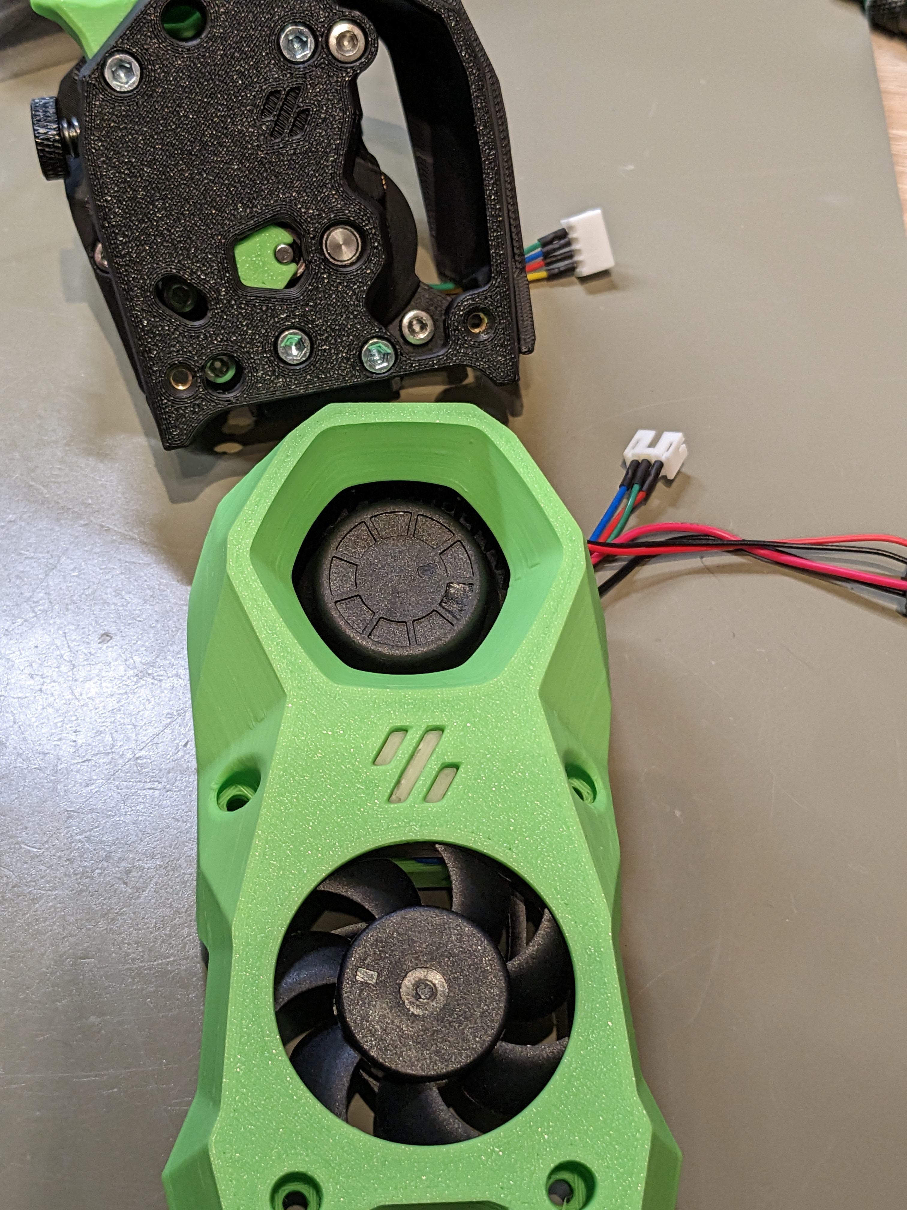

Der Sunon Radiallüfter passt nicht so richtig. Die Achse ist bei dem ein bisschen an einer anderen Position gegenüber der 5015 Chinapustern alias GStime.
Hab ich dann passend gefeilt und ein bisschen mit Heißkleber abgedichtet :fresse2:

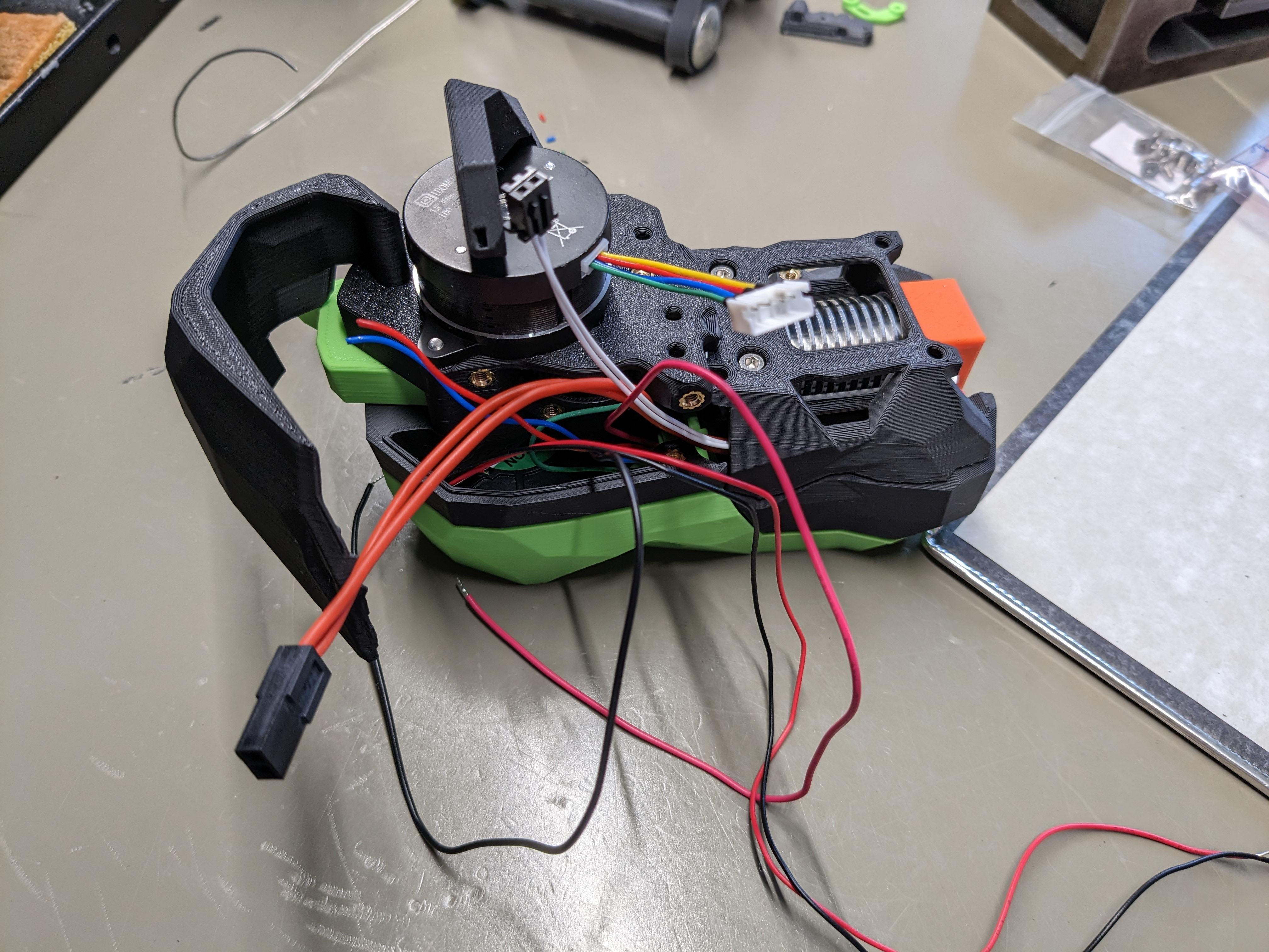

Einen kleinen Kabelsalat als Vorspeise, der Große folgt noch...
Oder, man könnte auch sagen: "Die chinesischen Kopien, die als Vorlage dienten, weichen vom Original Sunon ab." 😁
Aber solange es mit feilen und Heißkleber funktioniert, passt das auch 👍
Ich hatte net so viele Probleme mit meinem Sunon. Nur der Clip der beide Teile zusammenhält musste ordentlich abgefeilt werden.
