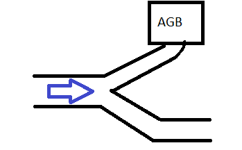

Könnte hier vielleicht ein Y- anstatt dem T-Stück helfen? Die Verteilung dann so ausgerichtet, dass die obenschwimmende Blase garnicht am AGB vorbei kann. Also schematisch etwa so:
Hat das so schon jemand probiert?

@ndrs: Das mit dem Y-Stück funktioniert definitiv nicht - ich hab´s getestet ;)
