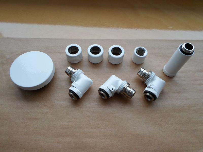

Hoffe ich doch nicht, hab brav alles abgeklebt. Mit dem Gewinde war es ein wenig tricky, da man ja beim aufgestecktem Schlauch einen Teil des Gewindes sieht und gleichzeitig könnte es abblättern, wenn das Gewinde zu sehr lackiert wurde. Am längsten hat das Abkleben gedauert, hab ewig gebraucht, bis ich zufrieden war. Dort wo die Dichtung reingelegt wird, sollte keine Farbe hinkommen, denn ich weis nicht, ob die Farbe mit dem Gummi reagiert. Aber ist ganz sauber geworden. Nächsten Lackierarbeiten: NB Kühler, Phobya Laing Deckel (grottige Legierung), GPU (only) Kühler + Speicherkühler, NT, Schauben und sämtliche Kabel sleeven :-(

Äscht jetzt? :popcorn: Dann macht der Onkel mal den Erklär-Bär.
Wo soll ich da anfangen... Kommt auf das Material und den Lack an. Gehn wir mal von einem einfach Stück Metall aus, dass unlackiert ist. Zuerst schleife ich das Metall an, dazu nehme ich ein Schleiffließ (fein) und rauhe nass die Oberfläche an, muss nicht viel sein. Dann reinige ich die Oberfläche wieder mit Reinigungsbenzin, nicht zu sparsam sein, da die Oberfläche so sauber wie nur irgend möglich sein sollte.
Jetzt kommt der mir wichtigste Schritt, gewissenhaftes Abkleben, wer hier schludert, der hat hinterher viel viel Arbeit.
Lackieren sollte man immer in mehreren Gängen, ab (bei mir zumindest) ist erst ab dem dritten Durchgang nichts mehr von der ursprünglichen Oberfläche zu sehen. Zwischen den Lackiergängen warte ich immer 10min. Dann schleife ich mit 2000 Sandpapier den neuen Lack an und der Finale Sprühgang folgt.
Wichtig beim lackieren, niemals auf dem Objekt beginnen, immer ein gutes Stück neben dran beginnen und genau so wieder beenden und bloß nicht zu nah, sonst gibt es "Farbtropfen" auch Lackiernasen genannt.
Den Lack den ich verwende gibt es beim Toom Baumarkt, ist der "Premium" Lack, wenn ich Plastik lackiere verwende ich einen Haftgrund, bzw. Primer, sonst gibt es nach kurzer Zeit kleine Risse im Lack.
@ little boozer: Fotos werden folgen, aber vor Ostern werde ich nicht dazu kommen. Mit dem Gewinde reindrehen ist in der Theorie nicht schlecht, aber in der Praxis wird dir der Lack die beiden Werkstücke miteinander verkleben/verbinden und beim lösen wird irgendwo der Lack abplatzen. Das Problem(e) beim Schlauch sind gleich mehrere:
muss lang genug sein, damit kein Sprühnebel eindringt (abkleben)
steigt die Gefahr, dass das Werkstück umfällt
wenn du nicht ordentlich gerade geschnitten hast, haste Lack, wo er nicht sein soll
hält der Schlauch nicht immer an Ort und Stelle
Ich entferne den Dichtring immer vor dem lackieren mit einem kleinen flachen Schraubendreher (oder heißt es -zieher?), macht das um ein vieles einfacher ;-)
