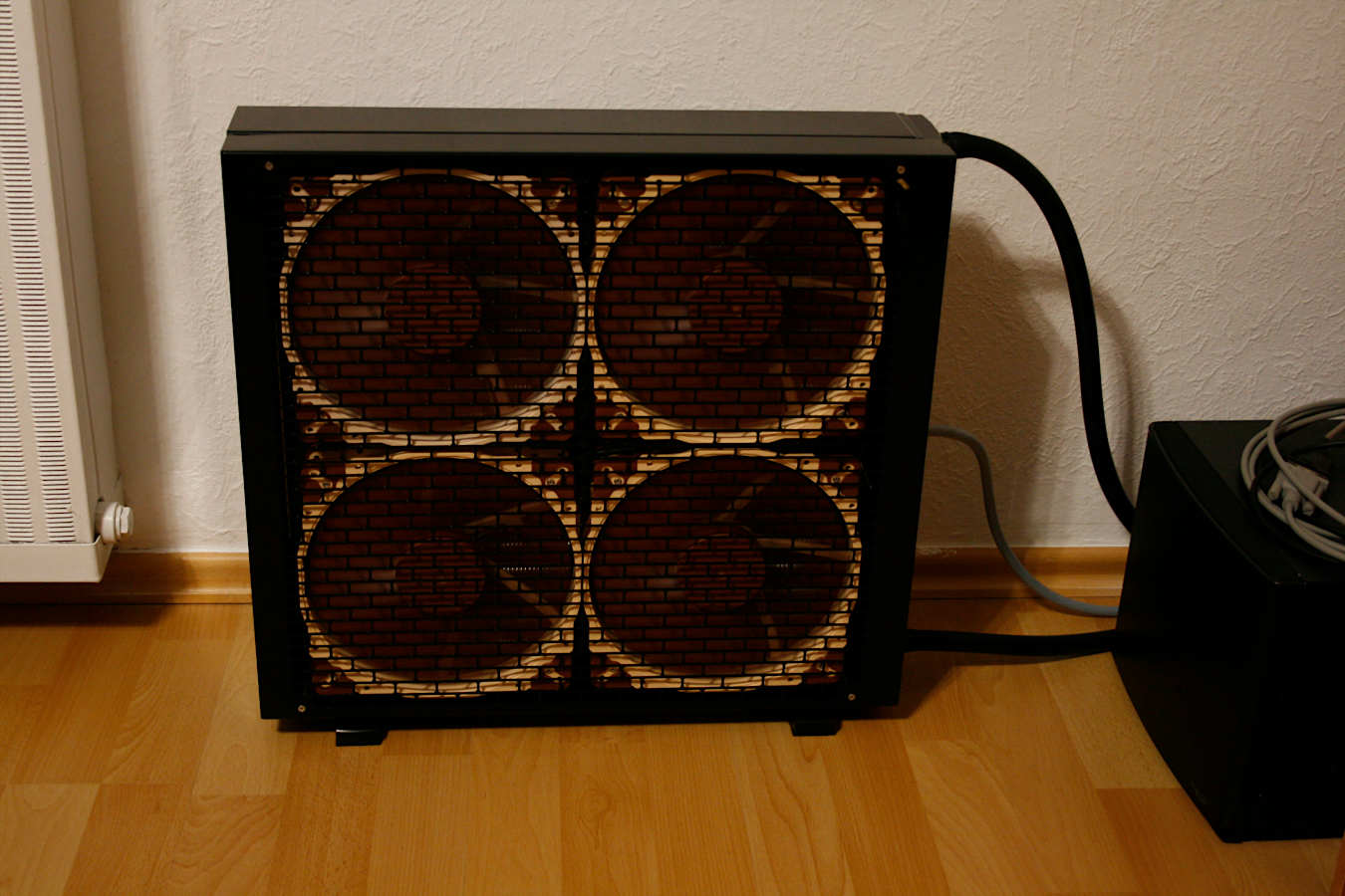

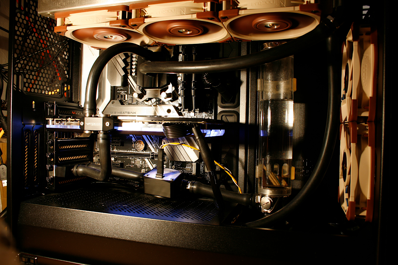

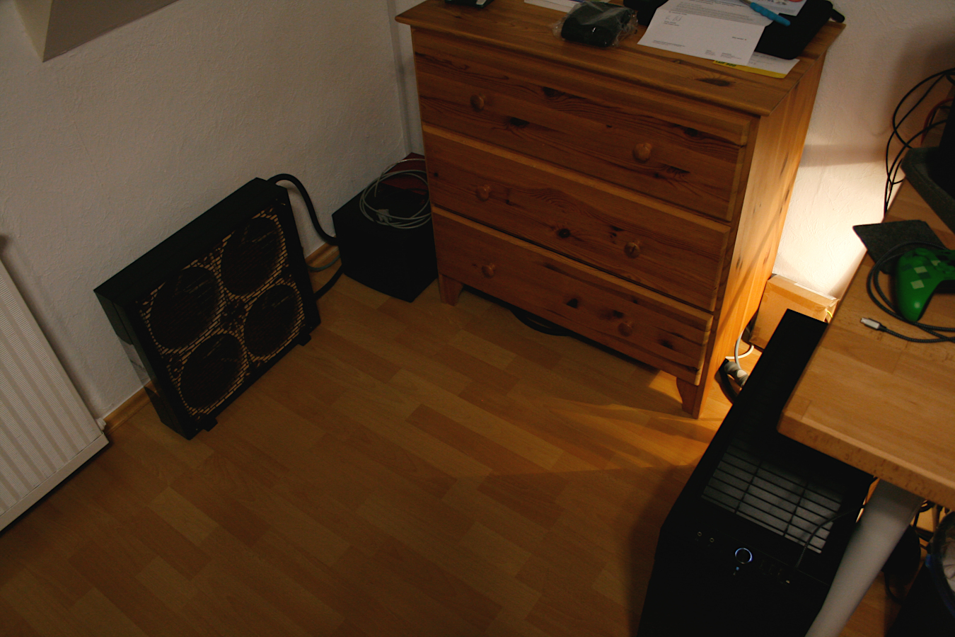

So, Wochenend-Bastelprojekt fertig:
Bin nun auch im Club der MO-RA Besitzer :drool:

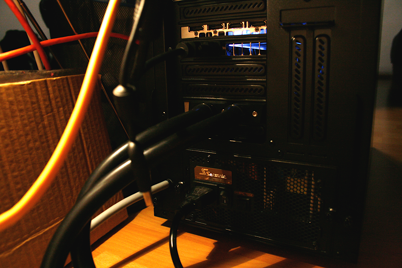

Die großen CPC Kupplungen sind echt super, da bleiben beim Trennen wirklich nur ein paar kleine Tröpfchen in den Kupplungen selbst übrig und nix saut rum.
Die PCI-Slotblende mit Doppel-G1/4"-Durchführung von Watercool ist ebenfalls top, wird stabil mit den Stegen vom Gehäuse einklemmt und sitzt bombenfest.
Das Kabel vom DFM ist noch provisorisch.
Mir war nicht bewusst, dass das kein normaler 3-pin Molex Fan-Connector am DFM ist, sondern eine Nummer größer?! (Mir fehlt die genaue Bezeichnung)
Funktioniert so erstmal, das originale Zubehörkabel zum Anschluss ans Aquaero ist schon bestellt.
Die DDC-1T hängt nun auch endlich mit am Aquaero und ist gedrosselt auf 10V *deutlich* ruhiger als auf normalen 12V.
Laut DFM geht der Durchfluss von ~110L/h auf ~70L/h runter und das ist ein Wert mit dem ich super leben kann, mehr brauch ich nicht.
Durch die Bastelaktion habe ich nun nochmal im direkten Vergleich festgestellt, dass der Watercool EPDM 16/10 wirklich ein ganzes Stück flexibler und damit angenehmer zu verlegen ist als der Tygon Norprene 15.9/9.5. Letzterer ist starrer und knickt wesentlich früher.
Nach ein paar Stunden Apex daddeln habe ich das delta-T bisher nicht über 3.5K geschafft laut Aquaero/HWINFO. :bigok:
NF-A20 am MO-RA laufen mit ~400rpm, die internen NF-A12x25 auf ~850rpm, letztere werden eventuell nochmal etwas gedrosselt. Allerdings die A12x25 bei den Geschwindigkeiten schon echt ruhig.
Insgesamt bin ich wirklich *sehr* zufrieden, der Sommer kann kommen. :shot:
Ich glaube ich rüste an meinem Ncase auch noch Schottverschraubungen nach. Aktuell habe ich die Schläuche nur durchgesteckt und dahinter die EKWB QDCs, aber mit Verschraubung ist das schon schicker.
Das ist aber sehr stark abhängig vom Gehäuse. Habe da massive Probleme gehabt im H700I. Erstens waren die Schrauben, die die Slotblende halten zu lange, so dass sie sich ins POM gebohrt hätten, wenn ich Sie ohne Unterlegscheiben verwendet hätte und zweitens hat sie bei mir sehr gewackelt. Habe daher, bevor ich den Loop gefüllt habe nochmal das ganze Ding raus genommen und zur Arretierung Filzgleiter auf den Schmalen Steg der Blende geklebt und das dann mit etwas Kraft ins Gehäuse gedrückt. So hält es aber nun wirklich bombenfest und wackelt nicht/überträgt keine Vibrationen aufs Gehäuse.
Wer also das slebe Problem hat: Filzgleiter sind eure Freunde. :)
