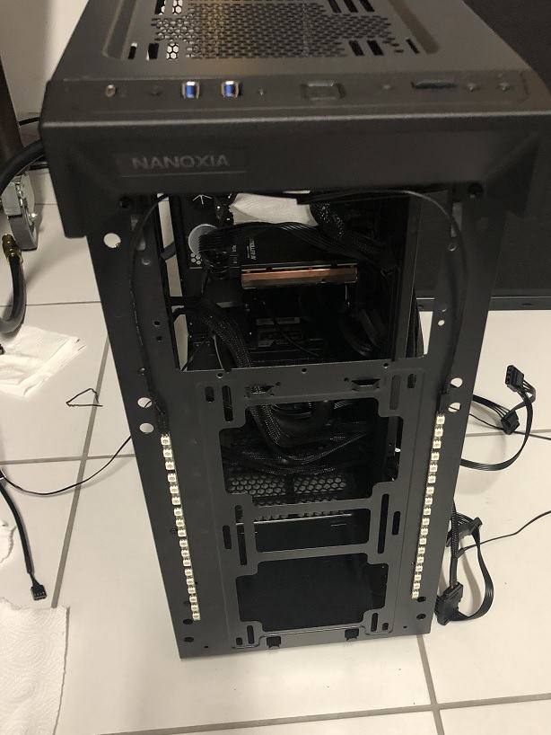

Erste Schritte sind gemacht :)
Wie sehen denn die Seitenwände von dem Case aus, oder machst die neu?
Die Seitenwände haben einige Kratzer, somit werden die auch gepulvert.
Der Window-Ausschnitt wird wohl vergrößert und bekommt ne Tempered Glass-Scheibe.

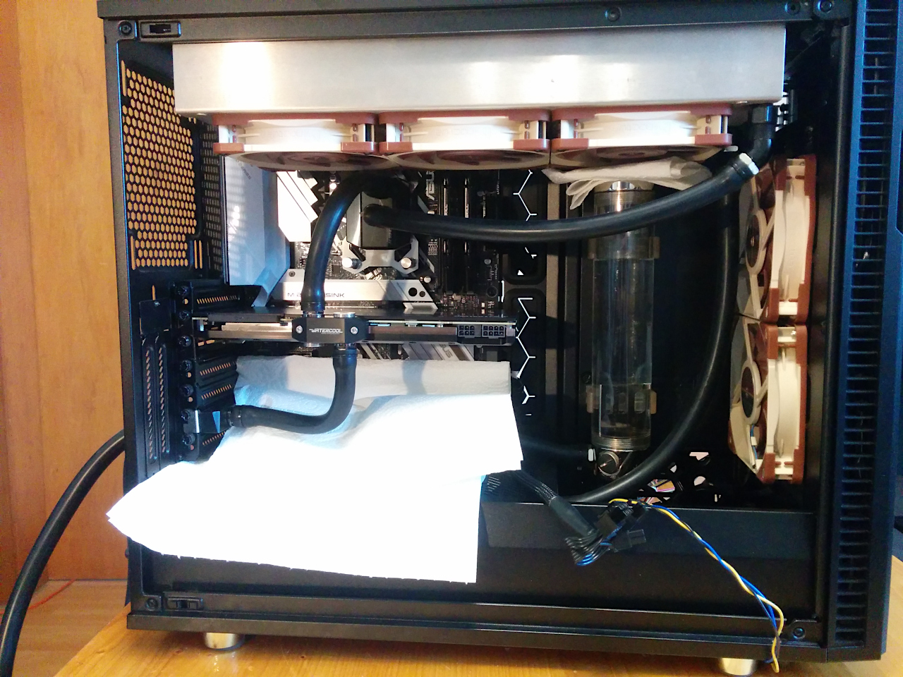

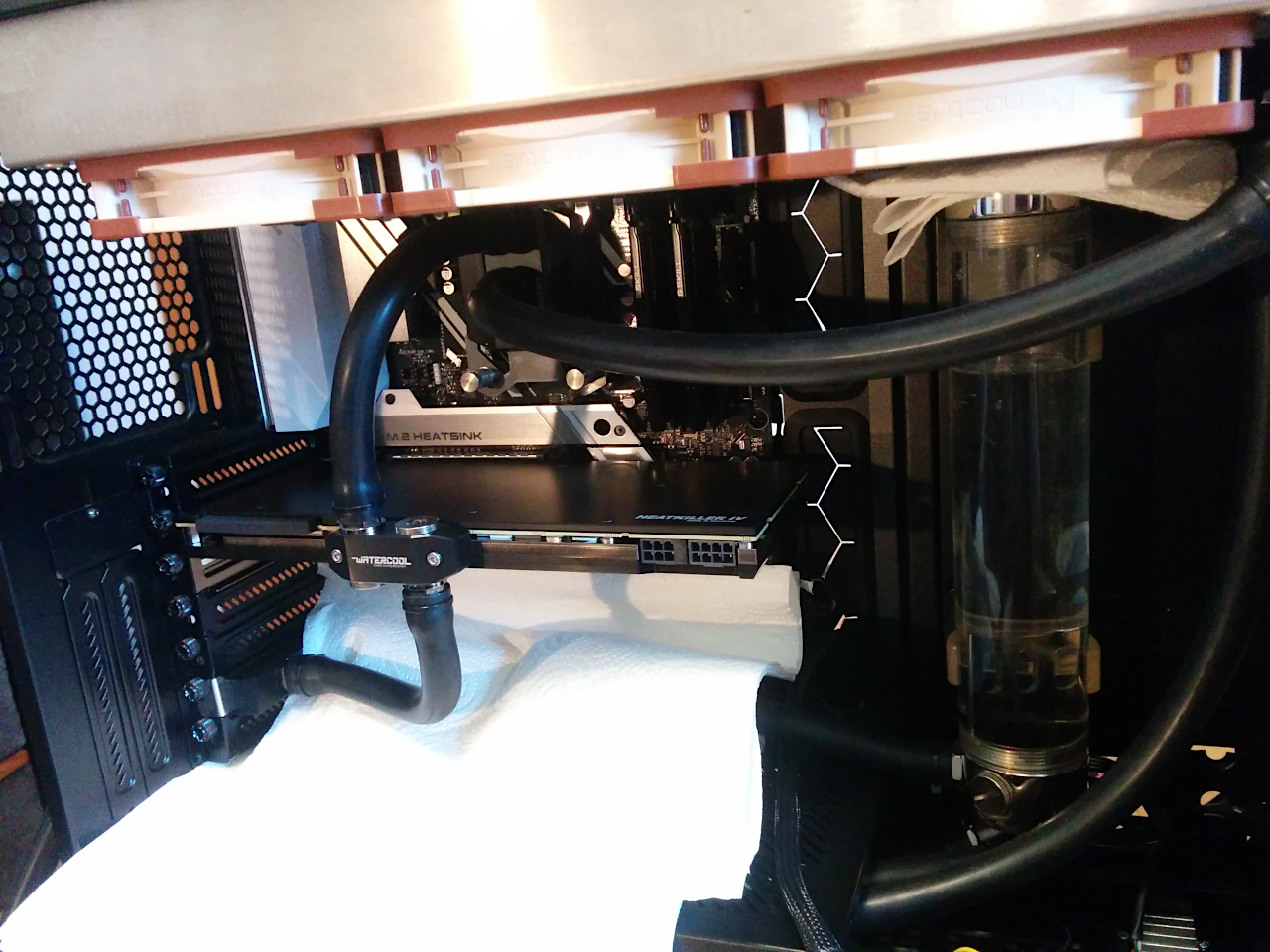

Ich habe mein Nanoxia Coolforce 2 Rev. B zwischenzeitlich mal von "Mora only" auf "hybrid" erweitert, d.h. also in den relativ kleinen Midi Tower einen 360er und einen 280er Radiator sowie D5 Next in Heatkiller Tube 100 gepfercht.
Ist ein gewisses Übergangsszenario bis die Kiste zwecks Weitergabe an ein anderes Familienmitglied endgültig vom Mora abgenabelt und auf "standalone" umgestellt wird. Dann werden auch noch ein paar Teile ausgetauscht/ausgebaut und die finale Schlauchführung auch noch geändert (dann braucht's ja keinen Anschluss für extern mehr). Ein 360er und 280er Radi sollten dann ja für 1080Ti und 7700K (ohne nennenswerte Übertaktung) reichen. Läuft bei mir unter der Überschrift "nicht schön aber funktional"... :d

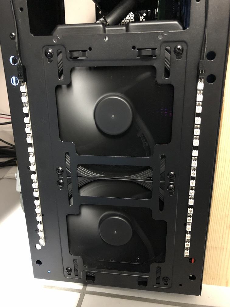

1. Case ausgeweidet - insbesondere um den 280er vorne und die Pumpe anzubringen, mussten 3,5"-HDD-Käfig, 5,25"-Schächte und die Nanoxia Moduwand leider weichen:
2. Radi vorne: Hardware Labs Nemesis GTS 280 mit 2x Noctua Chromax 140er (Push = Luftstrom Lüfter-->Radi-->Innenraum)
3. Radi oben: Hardware Labs Nemesis GTS 360 X-Flow mit 3x Noctua Chromax 120er (Push = Luftstrom Lüfter-->Radi-->Innenraum)
4. D5 Next mit Heatkiller Tube 100; leider konnte ich die nicht gescheit befestigen, da ich die Befestigung an der kleinen 100er Tube nicht auf den nötigen Abstand bringen kann. Muss daher von unten mit Polster "stützen", damit die Pumpe+AGB nicht völlig schief am Radi hängen...
5. Die Verschlauchung geht aktuell vom Mora --> AC DFS (High flow) --> AGB/D5 Next --> NIC --> GPU --> CPU --> 360er Radi --> 280er Radi --> Mora
(daher der lange Schlauch, der einmal von ganz vorne nach ganz hinten und dort raus aus dem Case führt - sieht man nicht so gut, "schwarzer Adler auf schwarzem Grund und so..." :d)

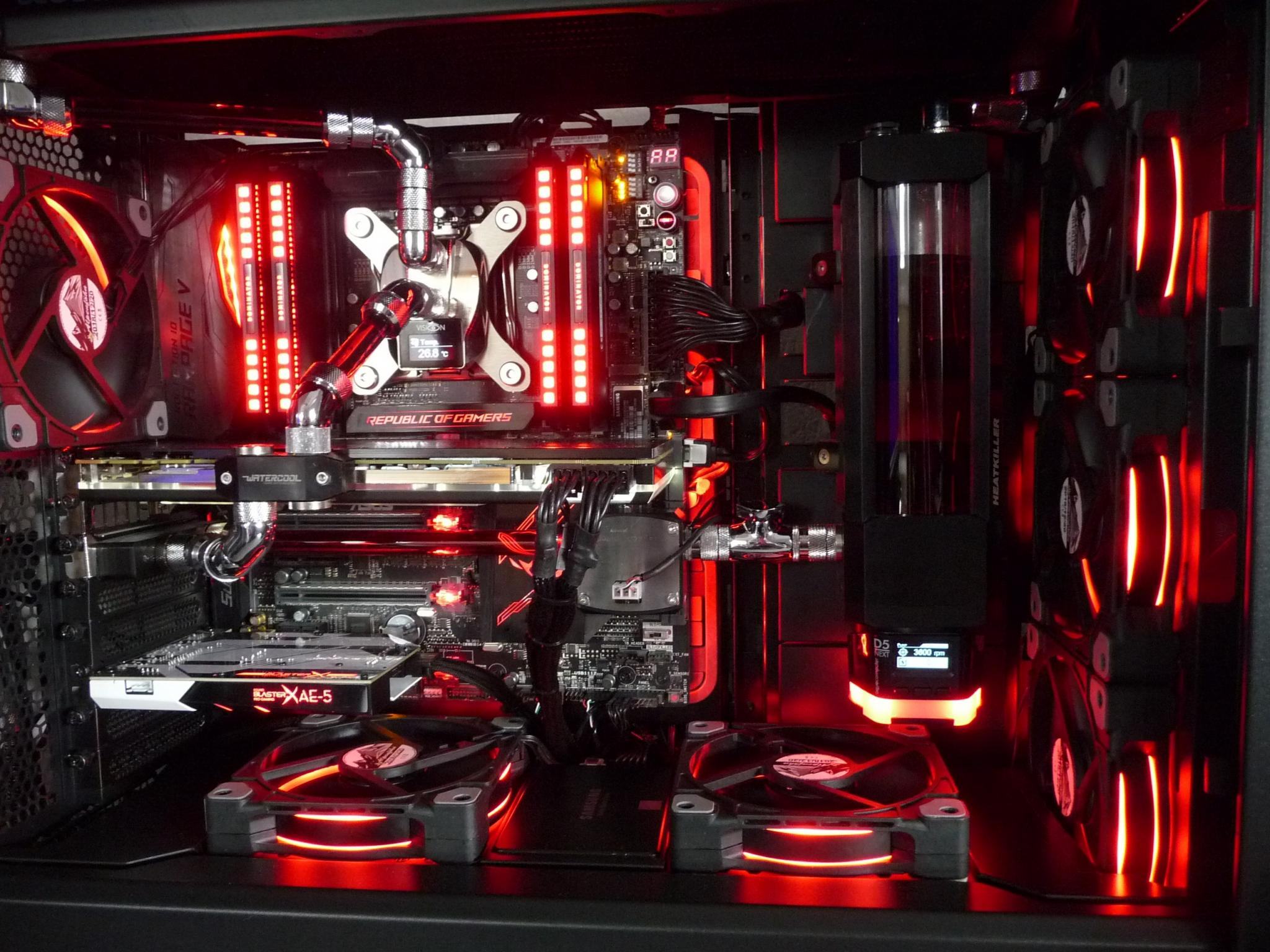

Die letzten blauen NBs sind rausgeflogen und wurden durch weiße eLoops ersetzt. Gen Sommer wandert dann ein Mora in den Loop
@ Smatter & Zonky1010 ja der EVGA Kühler ist ein schönes Ding, echte Konkurrenz für WC und AC ;)
@ MadAd schaut sehr gut aus, eLoops sind schon auch Top Lüfter und die Wasser Farbe passt prima.

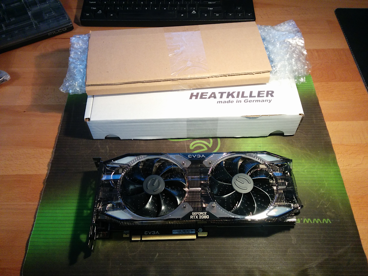

Huhu,

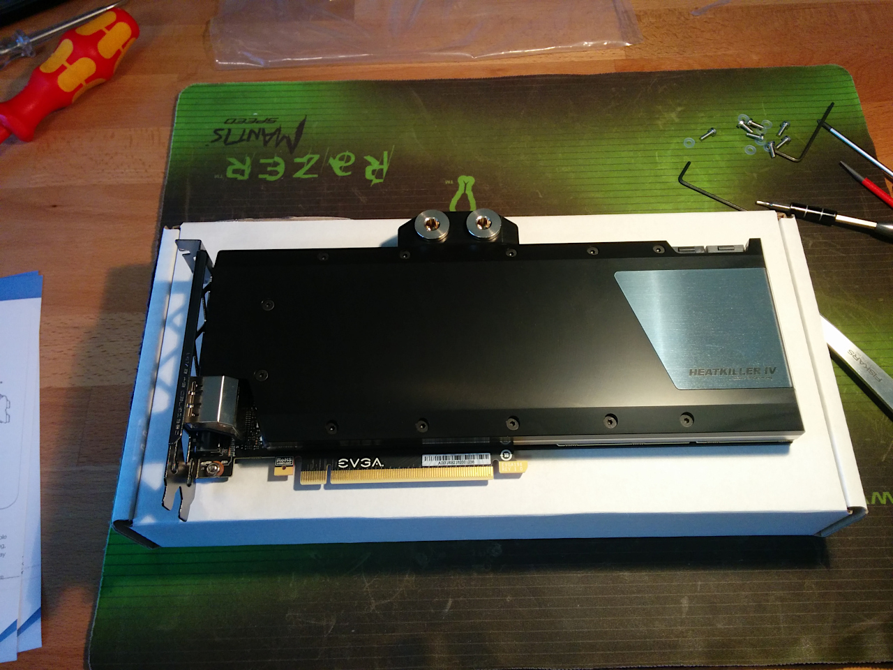

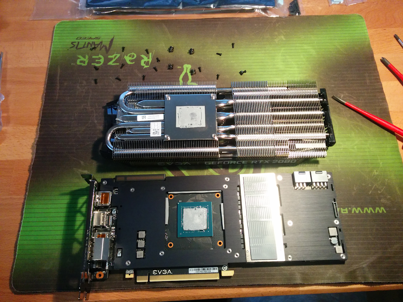

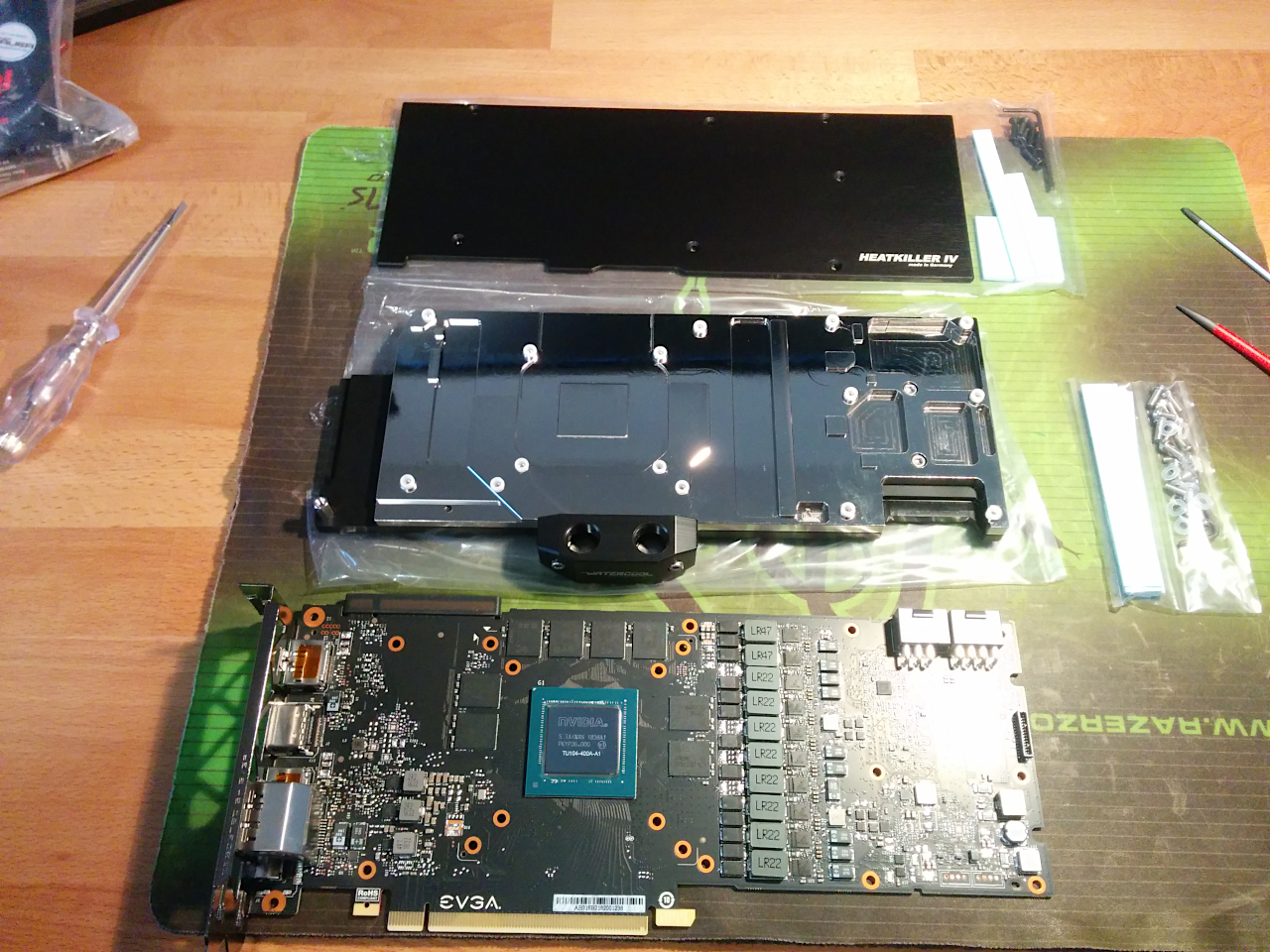

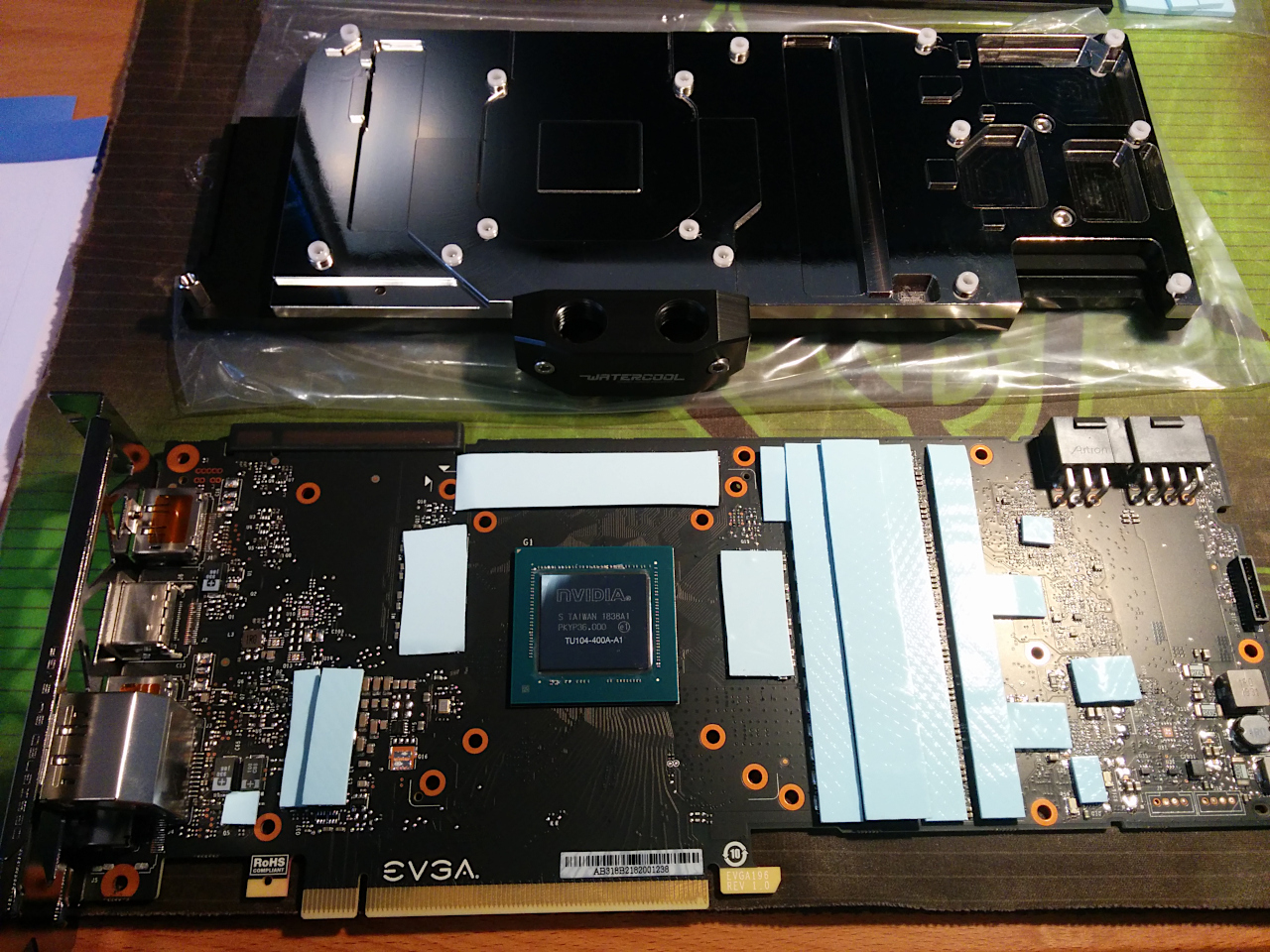

nach einer längeren Wartezeit kam endlich der schicke Heatkiller für die RTX2080 bei mir an: :bigok:
(sind mal wieder nur Handy-Pics, daher sorry für die mieserable Bildqualität)
Verarbeitung und Kühlleistung sind mal wieder top, ich musste allerdings feststellen dass er etwas restriktiver als der Heatkiller für meine vorherige GTX1070 ist.
Durchfluss (bei sonst gleichen Komponenten und Pumpenleistung) ist von ~75L/h auf ~60L/h gefallen, ist aber noch wunderbar im Rahmen.
GPU bleibt beim Apex Zocken (80-95% GPU Load) auf geschmeidigen 40-43°C bei einer Wassertemperatur von ~28-29°C. :drool:

Da ich immer noch auf meine Fittings warte, hab ich inzwischen auf Z390 und 9700k umgerüstet. Dachte mir, wenn schon Wakü, dann auch mit ordentlichem Unterbau ^^ Kabel sind nun alle fertig und die Lüfter an den Platinen laufen auch alle. Im Gegensatz zum ASUS packt das Gigabyte 2A pro Anschluss, da konnte ich ohne schlechtes Gewissen alle sechs Luffis dranhängen :)
Schwärz vielleicht noch die Lüfter-Sticker und Kabel der Front-Lüfter, aber ansonsten kann man nicht meckern :bigok:
Wie würdest du die denn schwärzen? Einfach drübermalen kommt für mich nicht in Frage. Wenn würde ich die Kabel auslöten und gegen schwarze tauschen und mir neue Aufkleber cuttern lassen. Aber das ist mir aktuell zuviel Aufwand ^^
Halteblech für die Pumpe muss ich auch noch lasern lassen, Gewinde schneiden und lackieren. Und wie ich die Tubes legen soll stellt mich vor die größten Probleme aktuell :(
