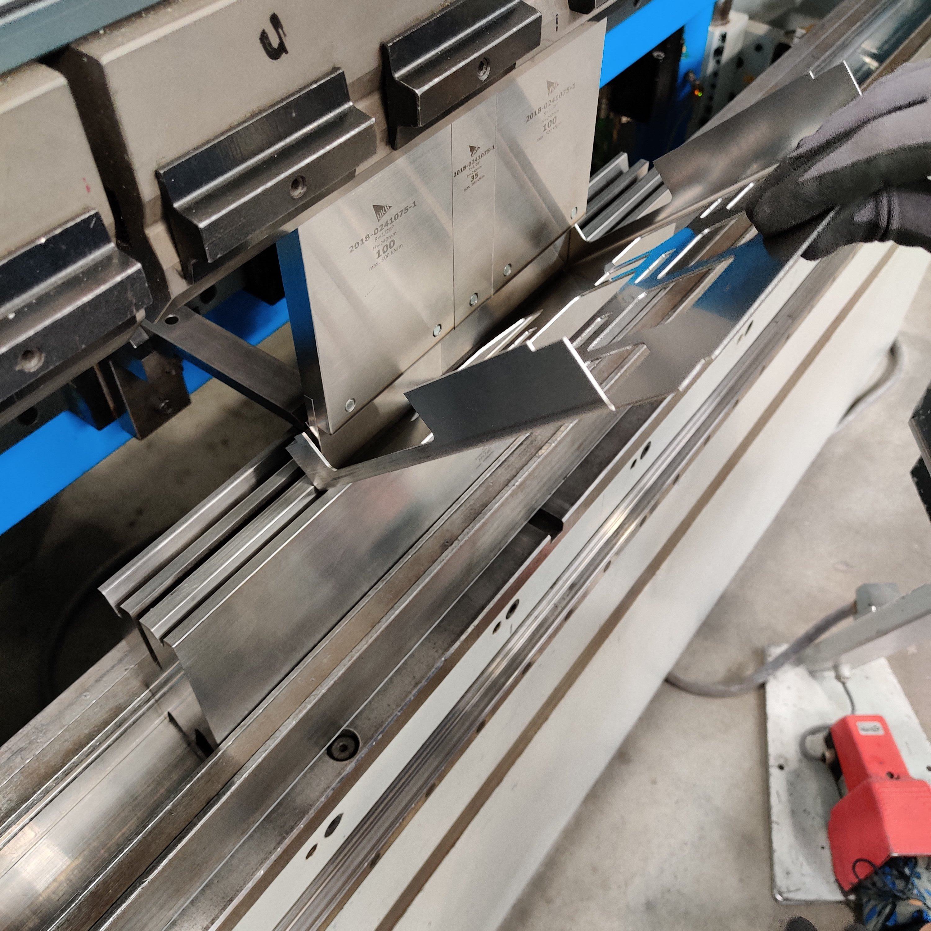

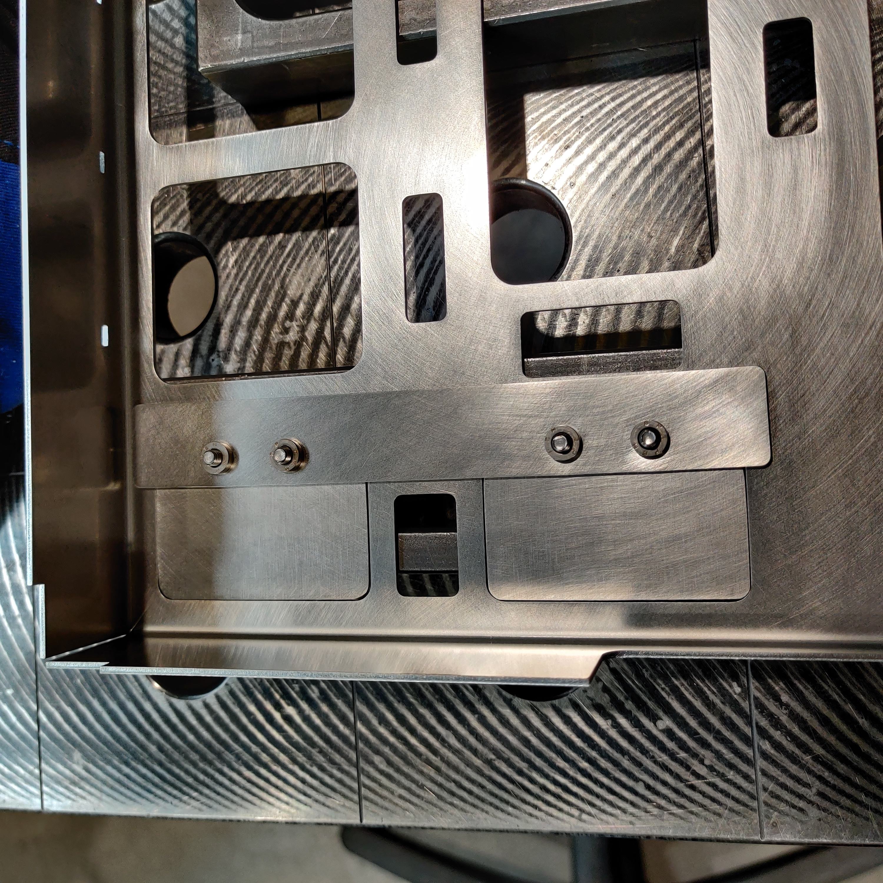

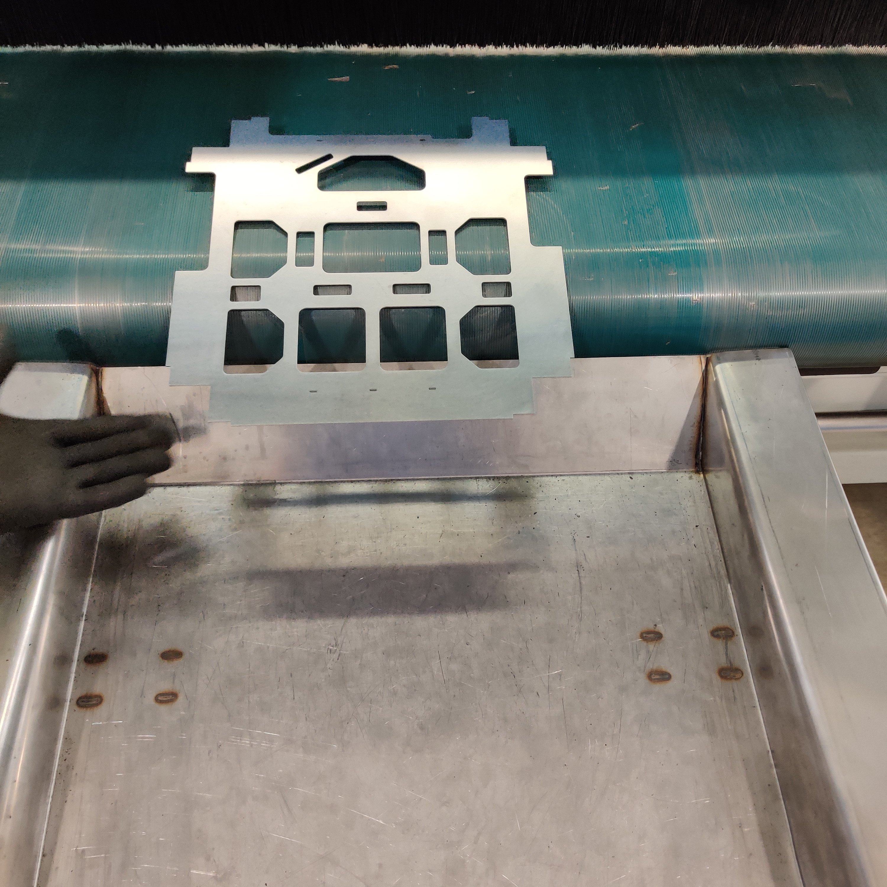

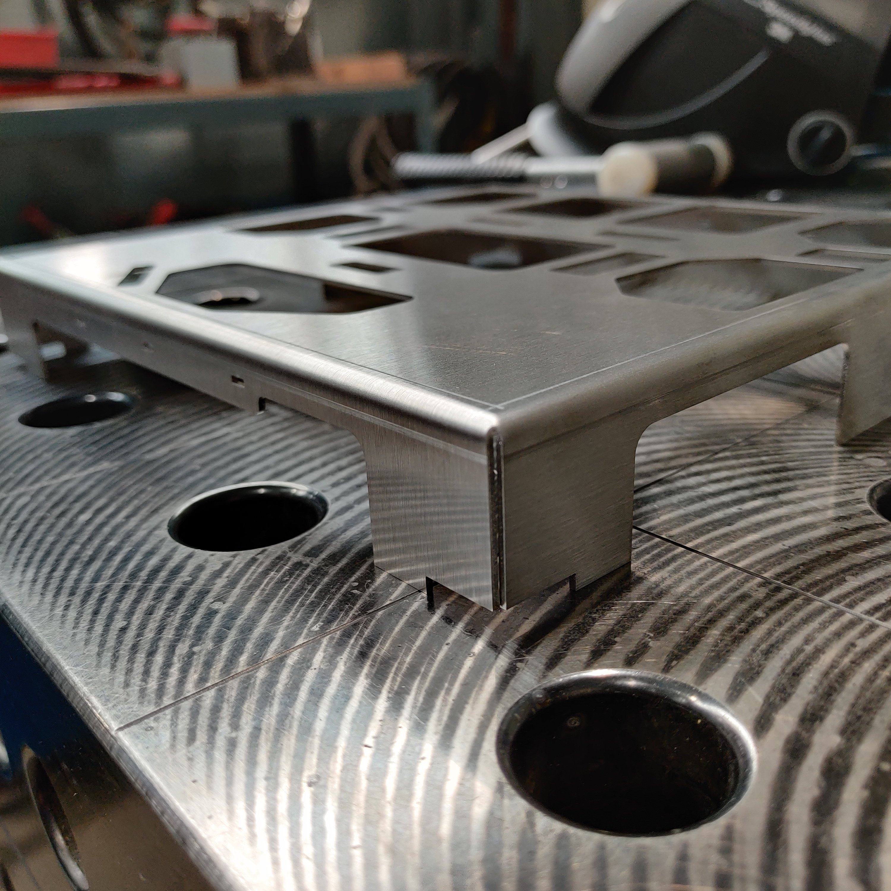

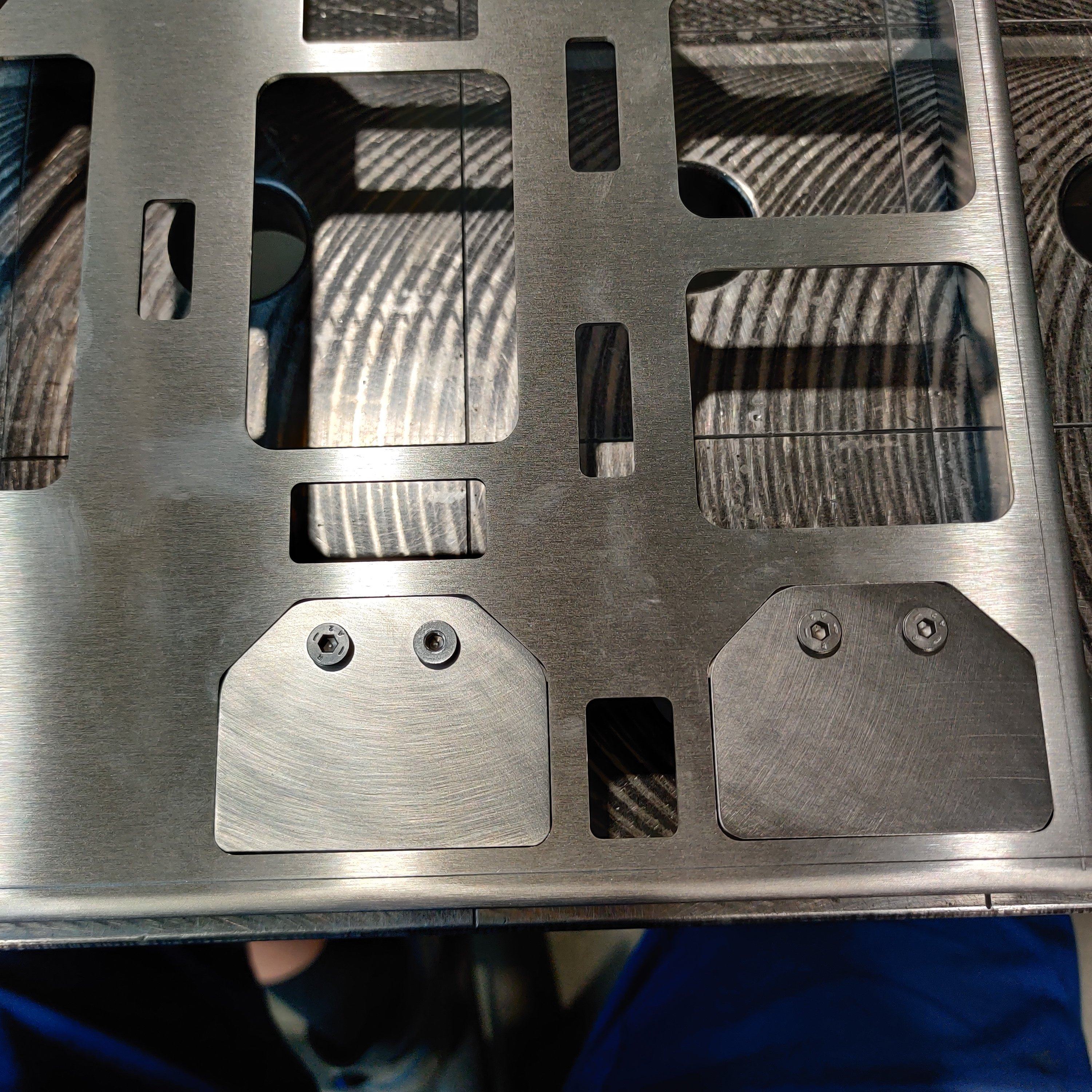

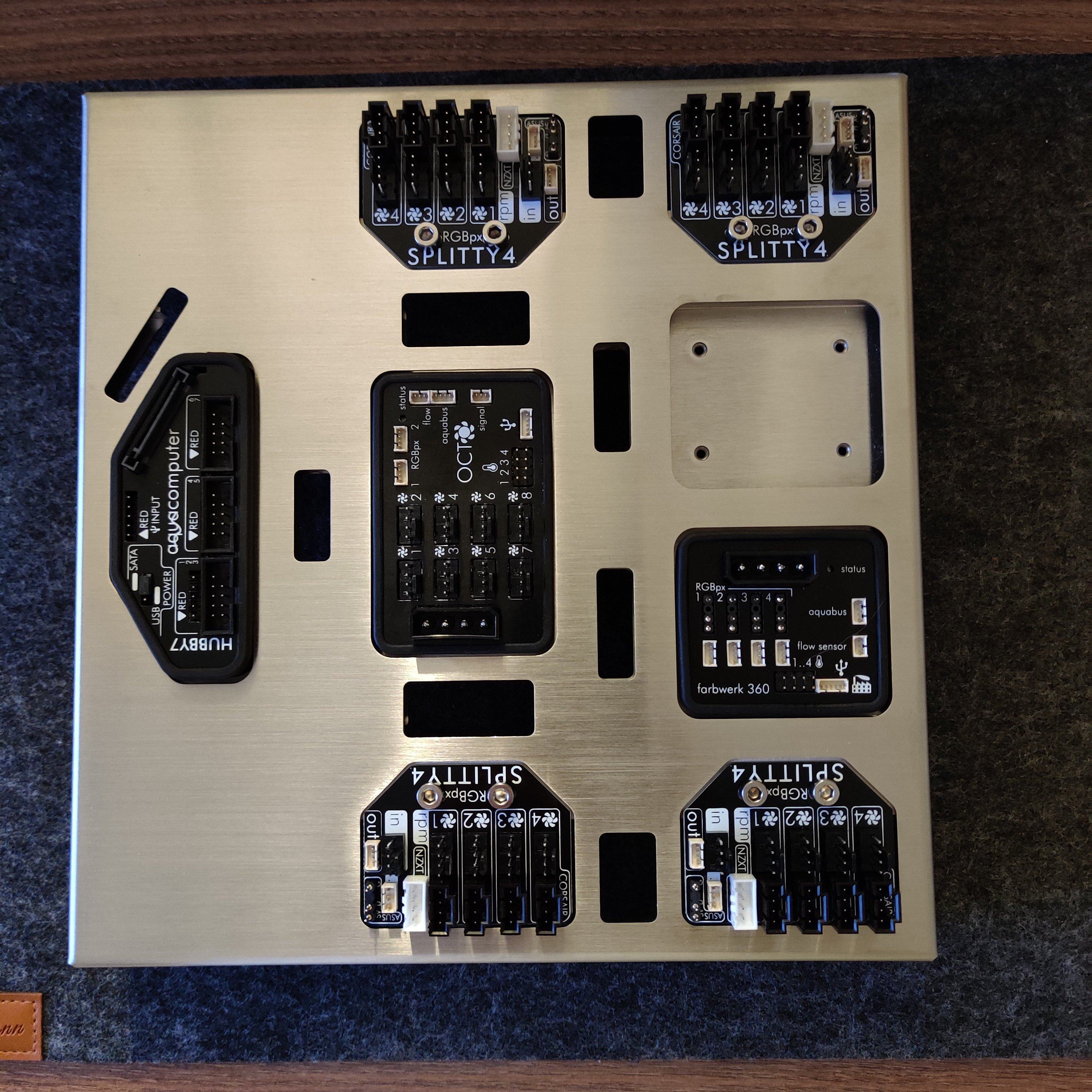

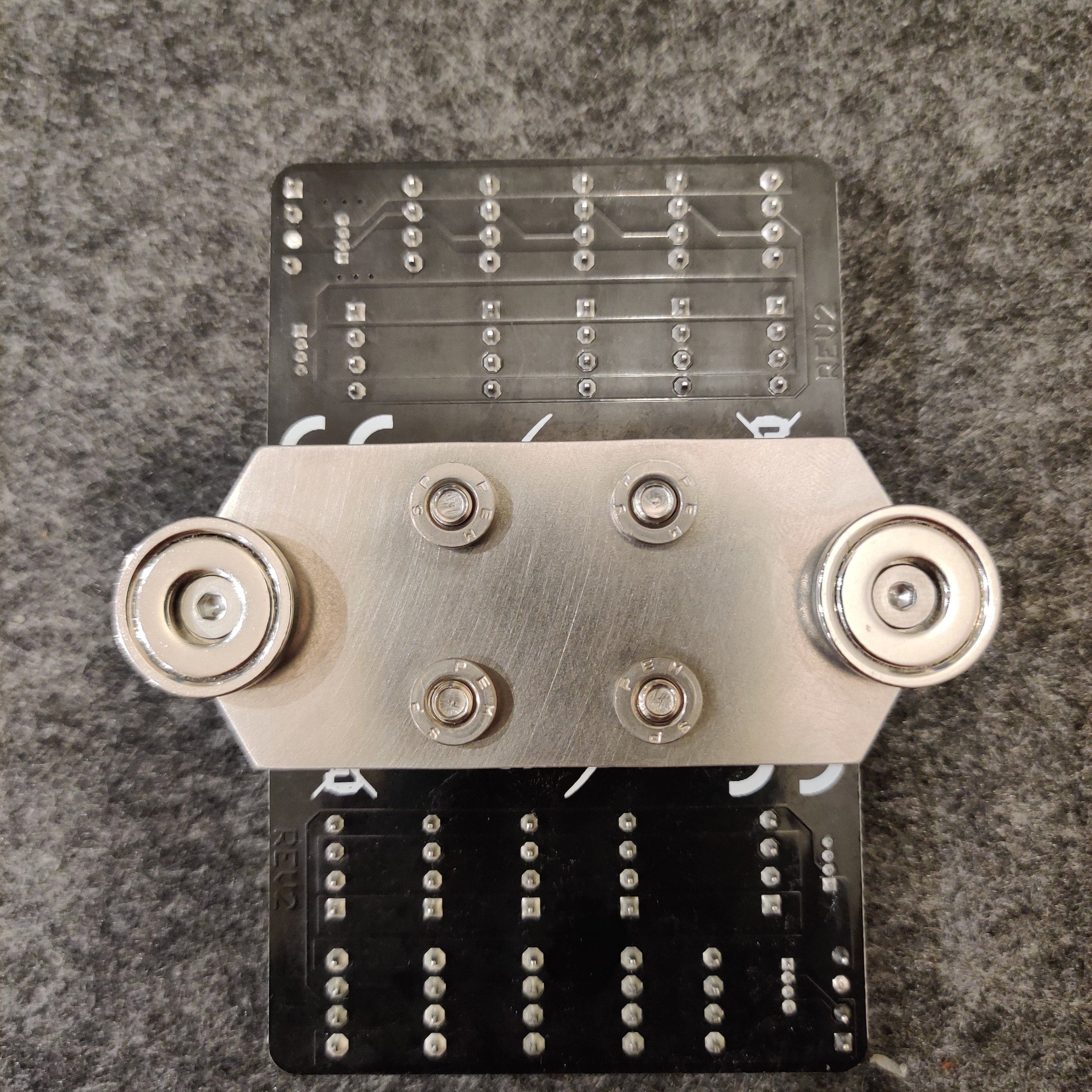

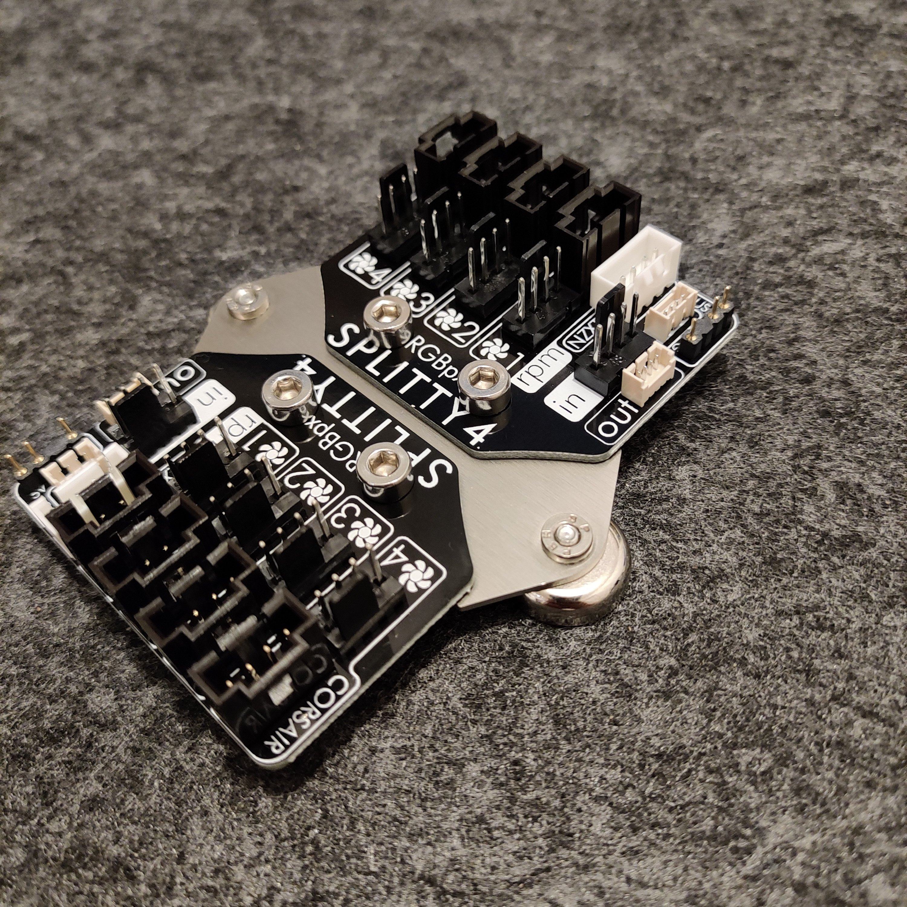

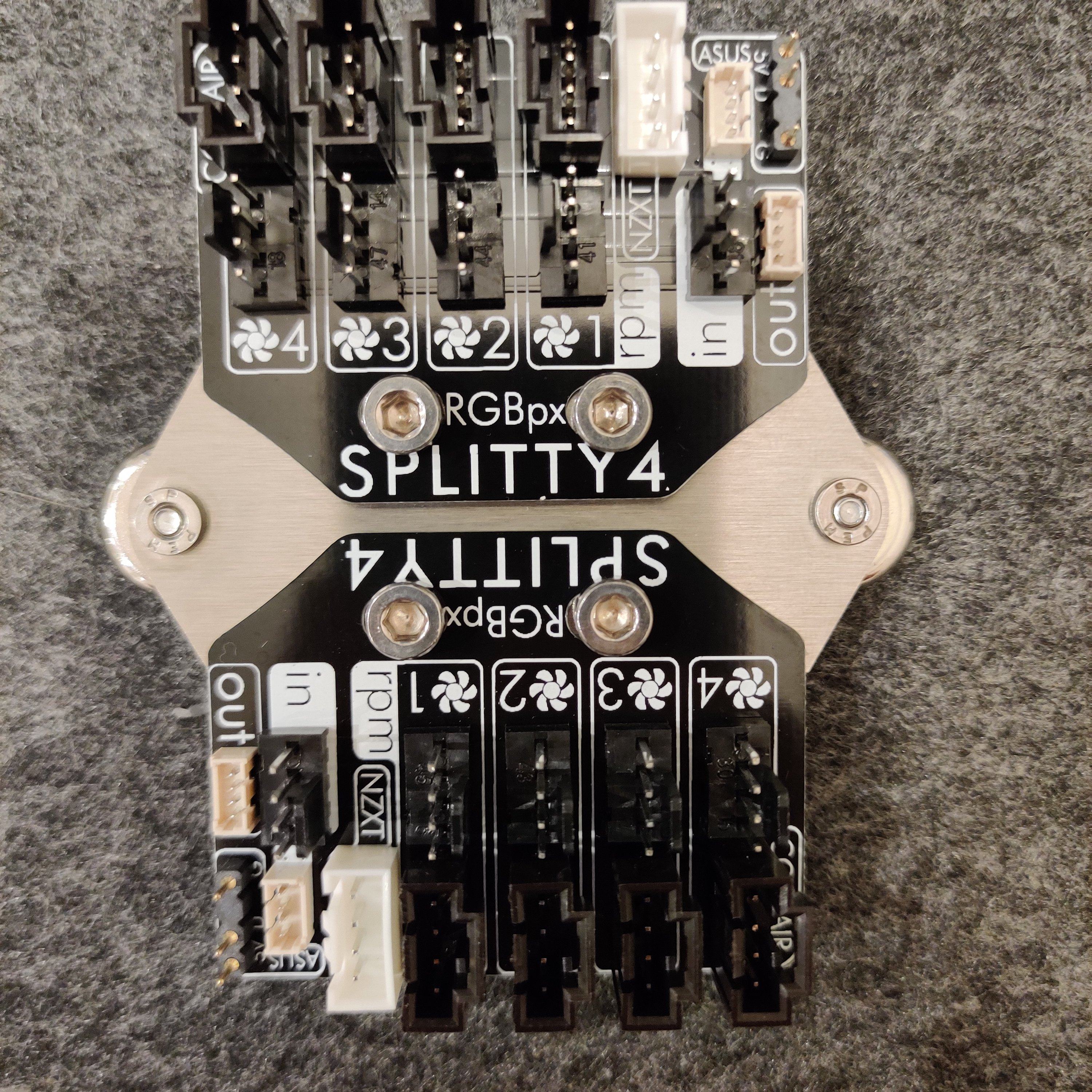

Um Pumpe, Lüfter, RGB Gedöns und Wassertemperatursensor schalten und verwalten zu können kommen 4xSplitty 4, 1xOCTO, 1xHUBBY 7 und 1xFarbwerk360 in den PC.

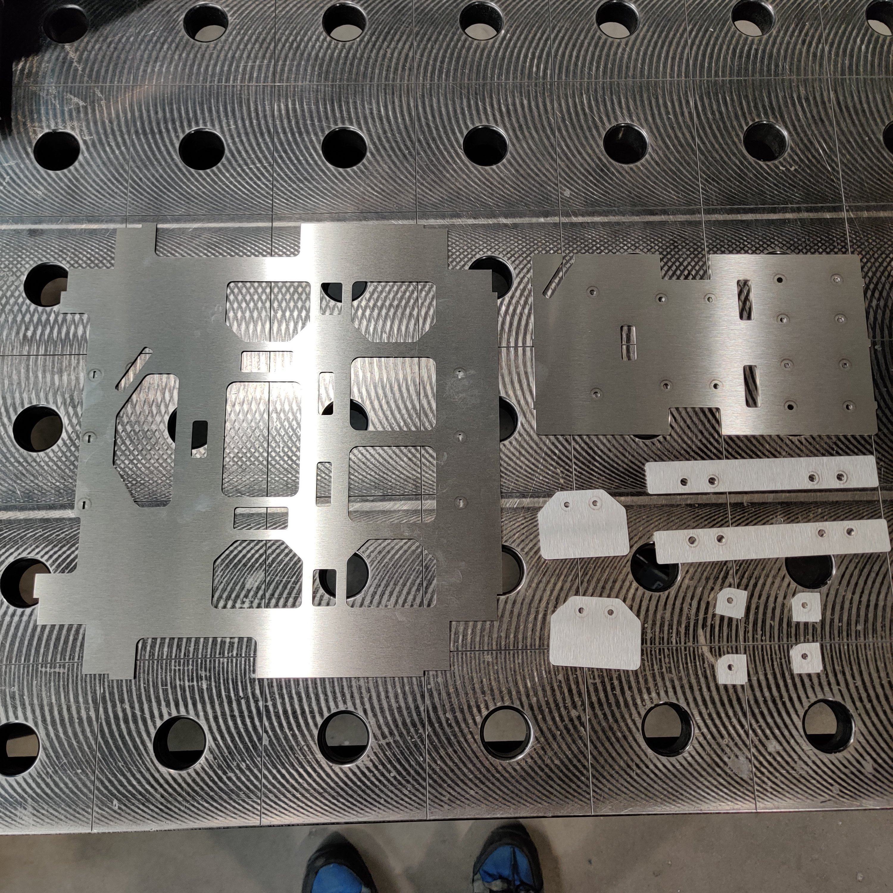

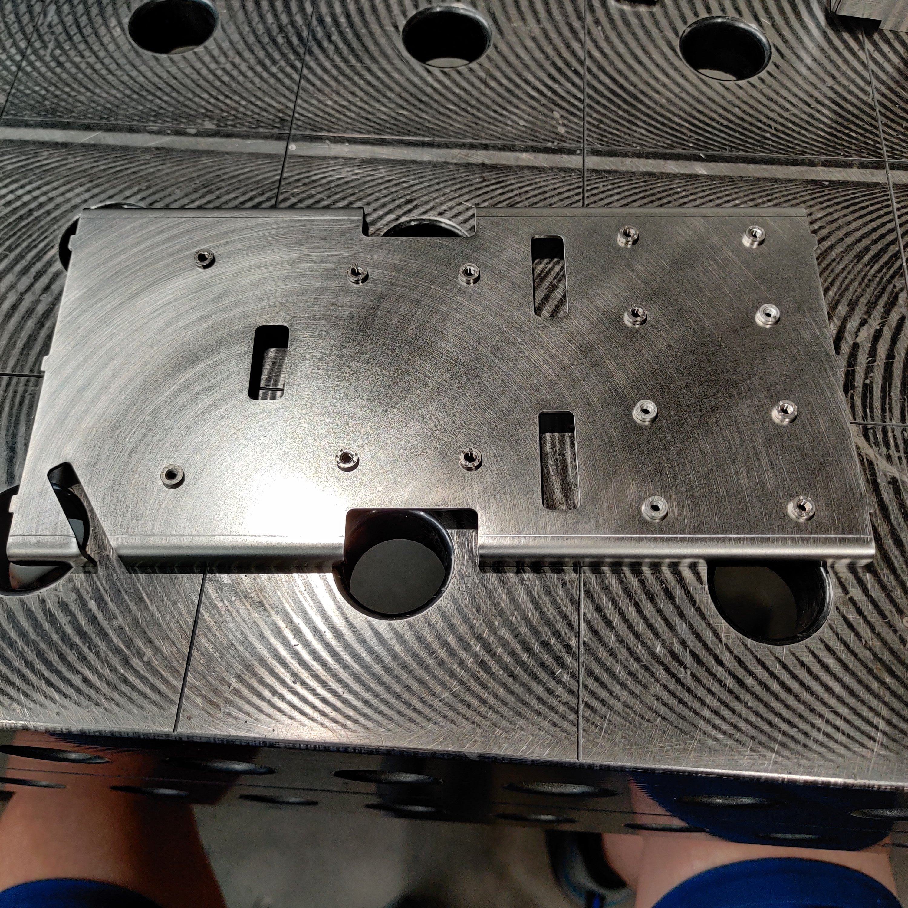

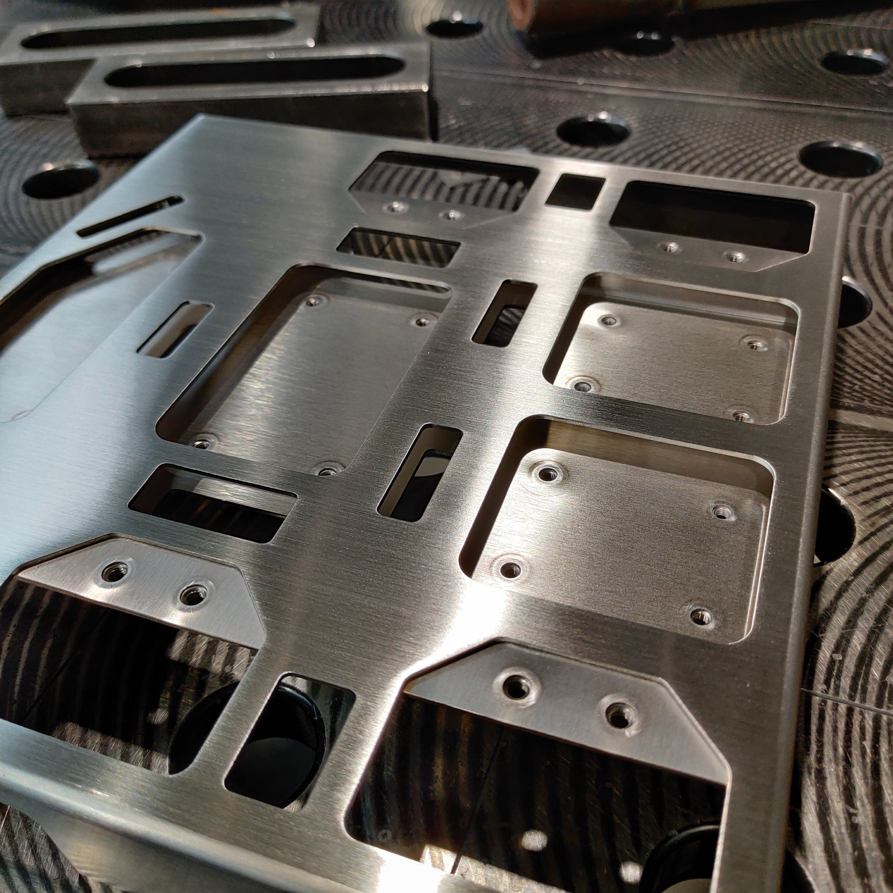

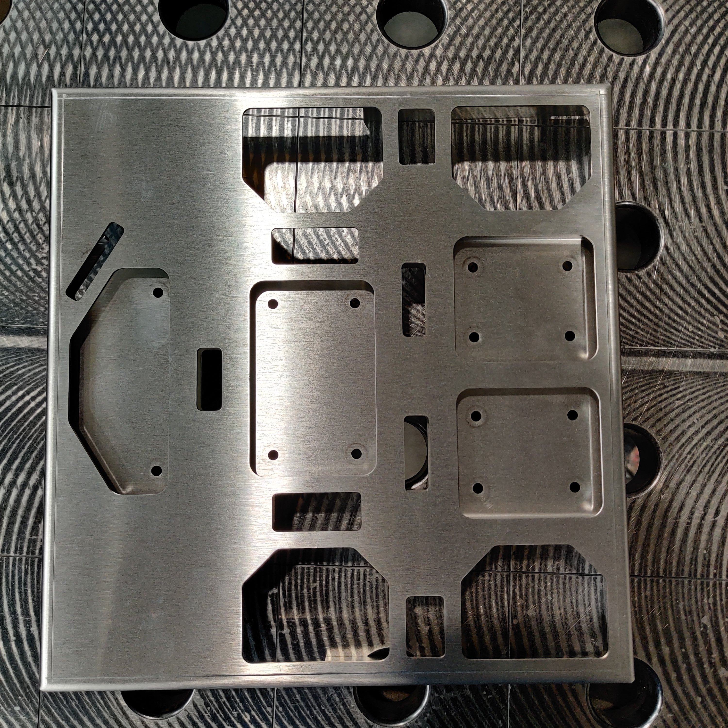

Um diese alle ordentlich hinter dem Mainboardtray unterbringen zu können, habe ich zwei Halterungen gebastelt. Einen Halter für 2x Splitty 4, den man entweder mit Magneten oder an einem 2,5 Zoll Laufwerksmontageplatz installieren kann. Und eine Halterung für alles zusammen die aber ausschließlich magnetisch gehalten wird und ein wenig beim Kabel verstecken helfen soll. :d

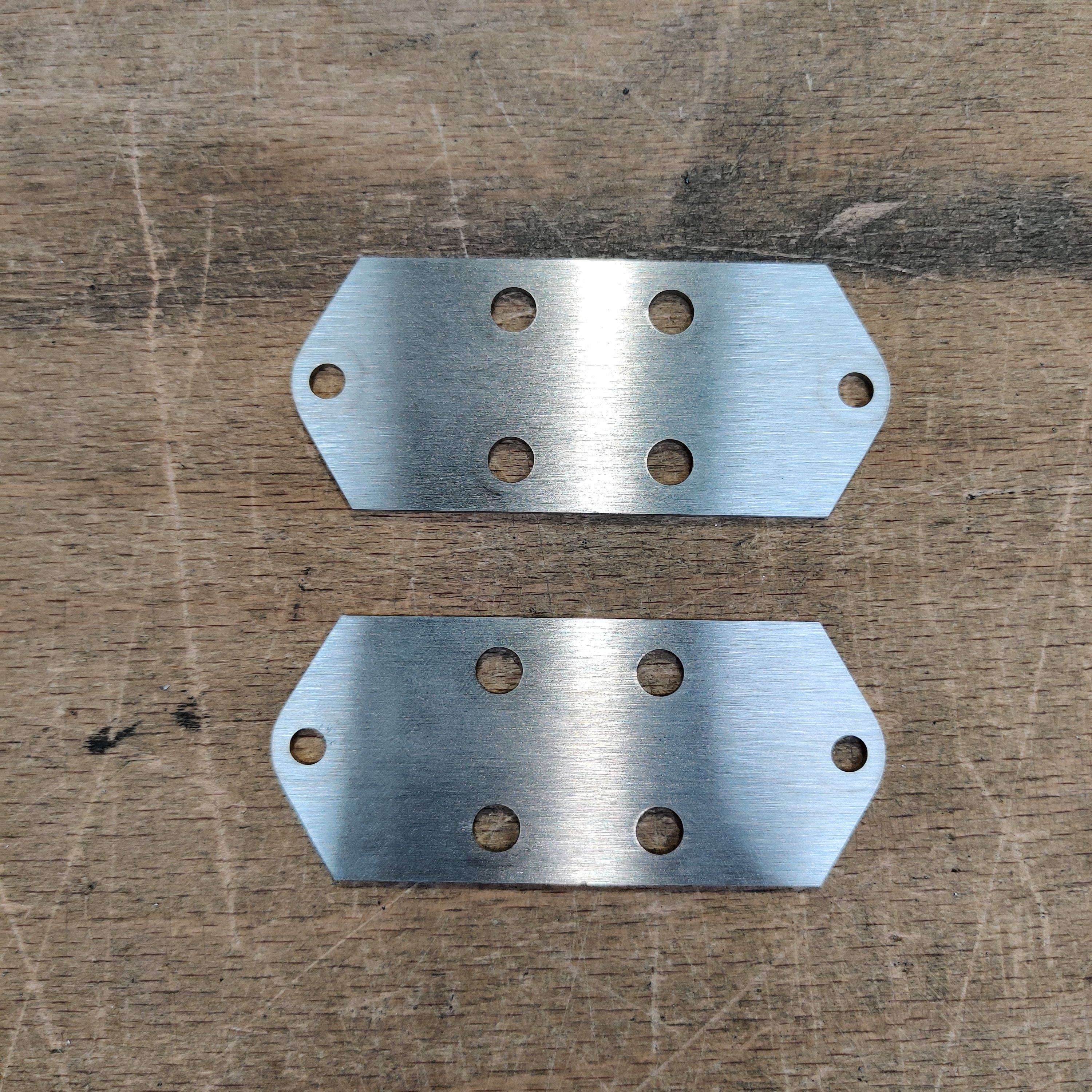

Fertig gelaserte Teile.
Anhang anzeigen 522228Anhang anzeigen 522229
Teile durch Entgratmaschine schubsen.

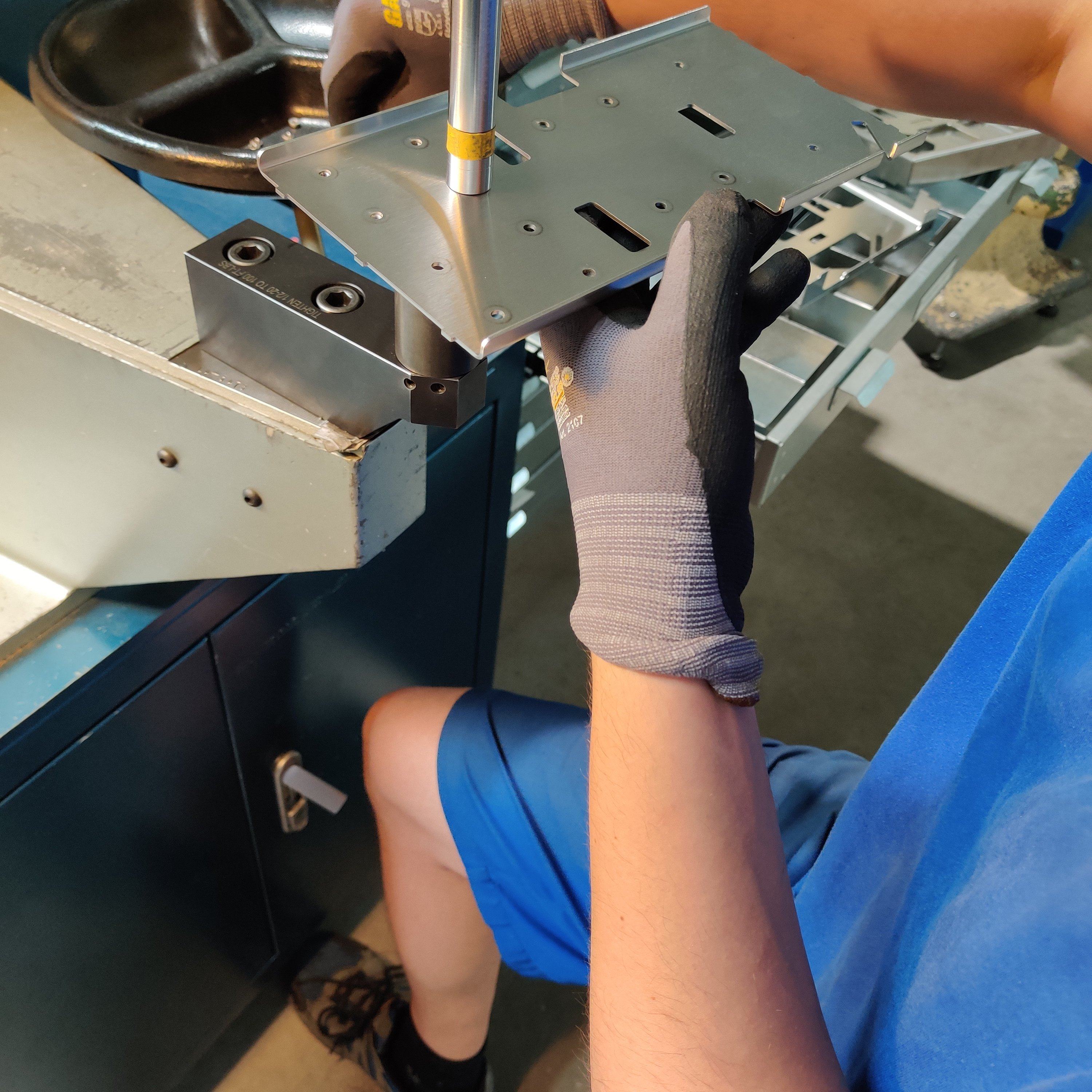

Biegen
Anhang anzeigen 522232Anhang anzeigen 522235Anhang anzeigen 522236Anhang anzeigen 522237Anhang anzeigen 522238
Grob peilen ob alles passt.
Anhang anzeigen 522239Anhang anzeigen 522240

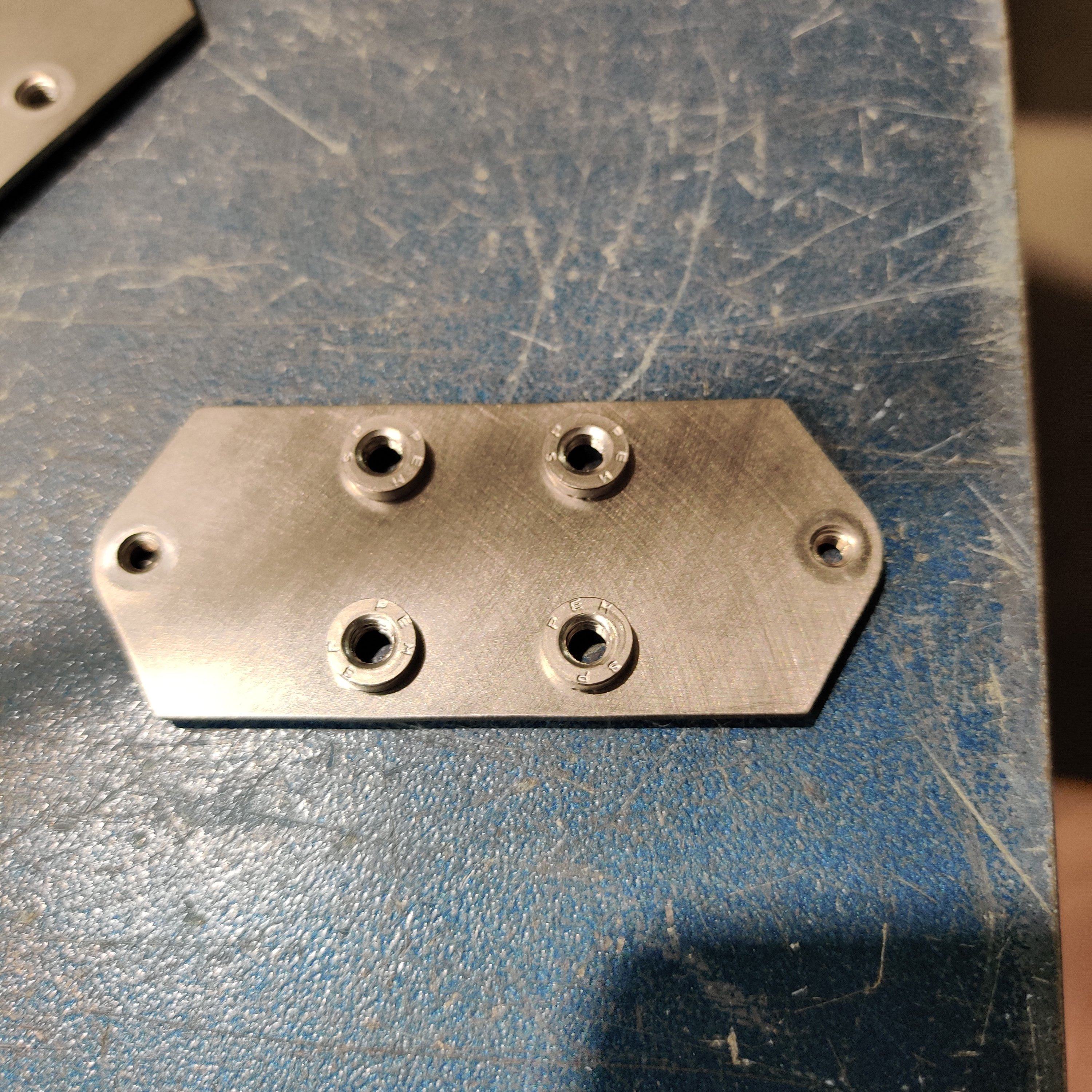

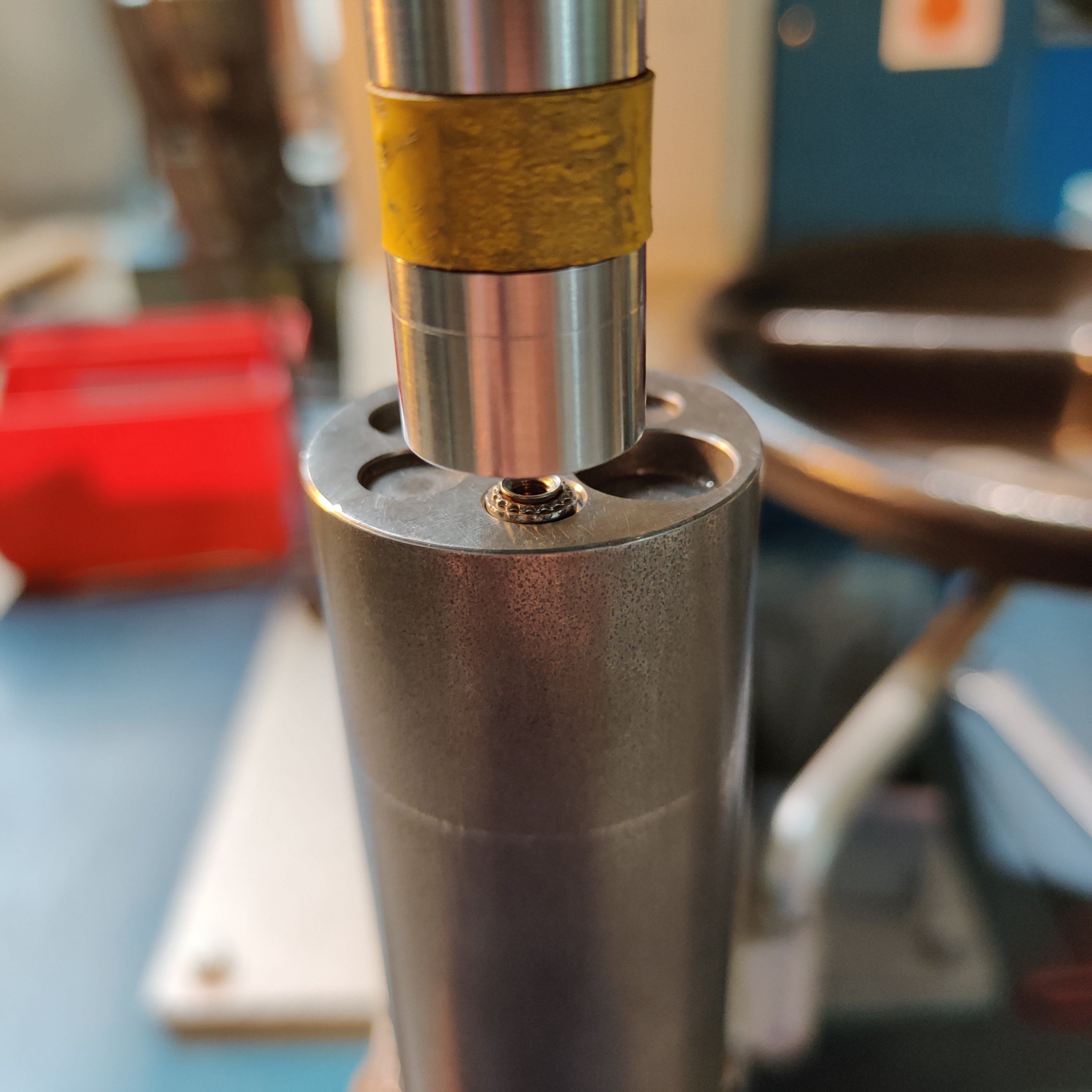

Einpressmuttern (M3/M4) einpressen
Anhang anzeigen 522241Anhang anzeigen 522242Anhang anzeigen 522243Anhang anzeigen 522244

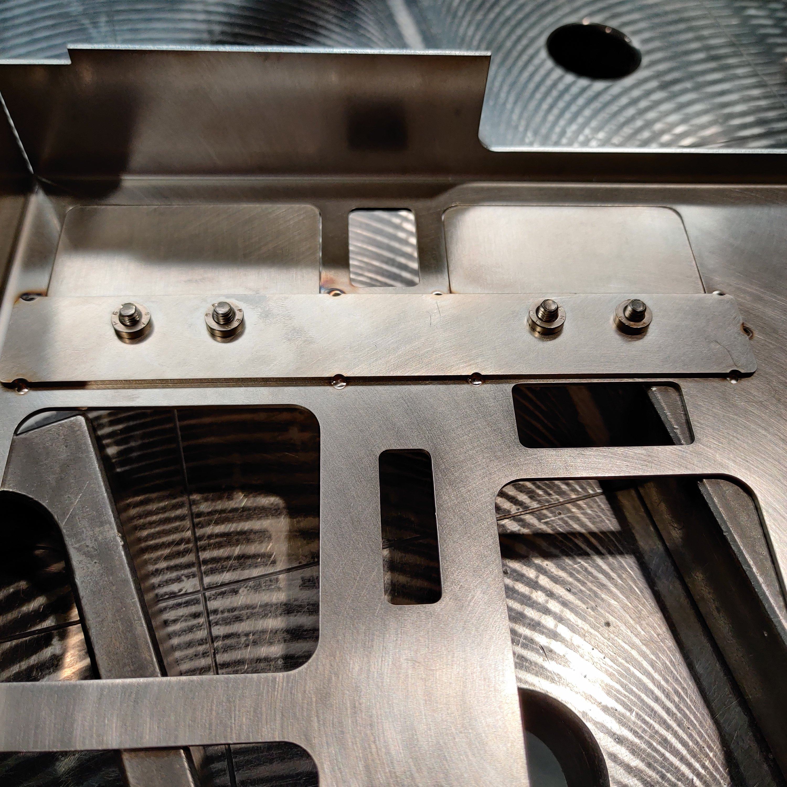

Auflagestreifen für Splitty anschweißen.
Anhang anzeigen 522245Anhang anzeigen 522246Anhang anzeigen 522247Anhang anzeigen 522248
Fertig:banana:
Komplett montiert.
Anhang anzeigen 522251Anhang anzeigen 522252
Anhang anzeigen 522253Anhang anzeigen 522256Anhang anzeigen 522255

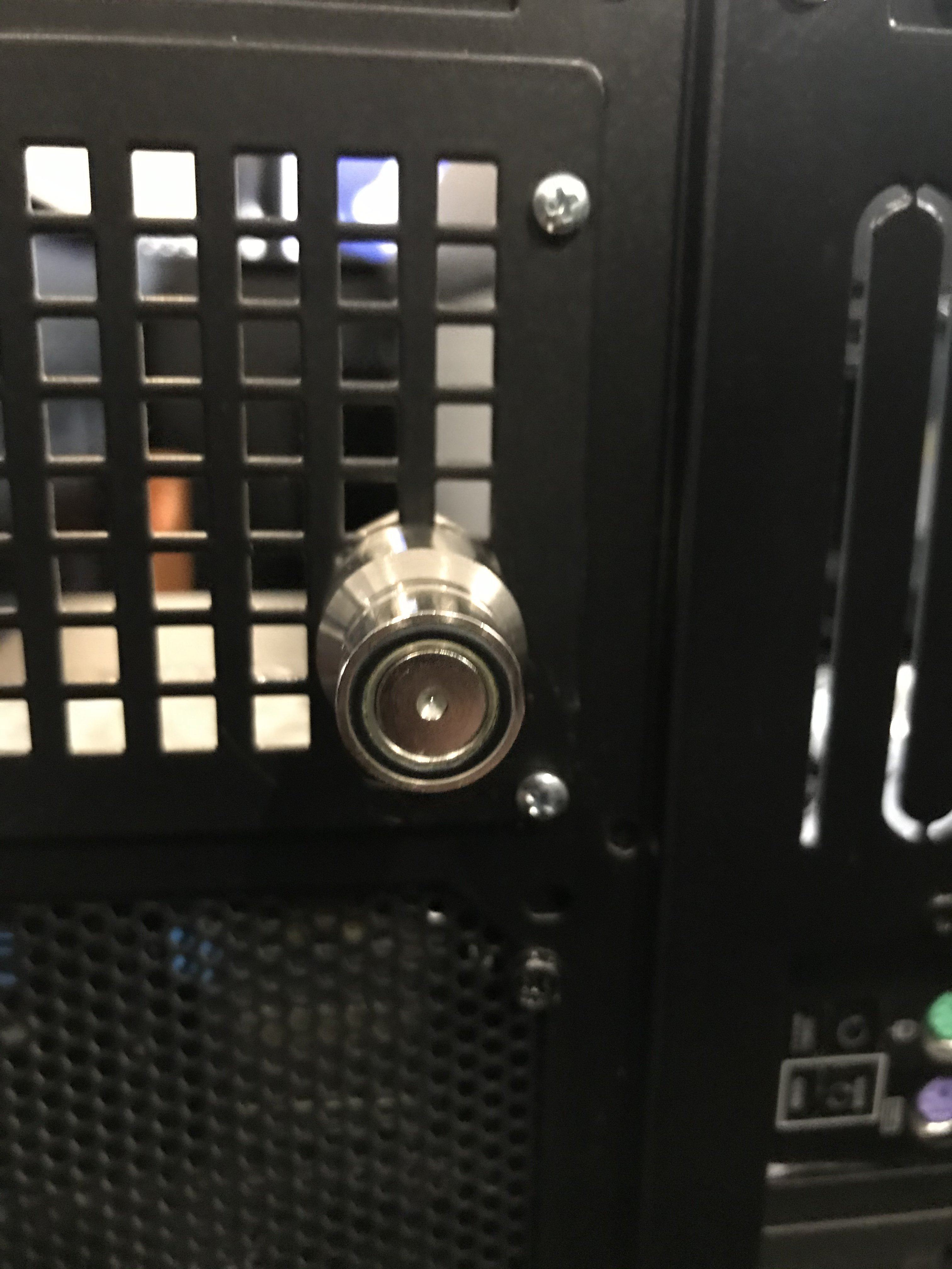

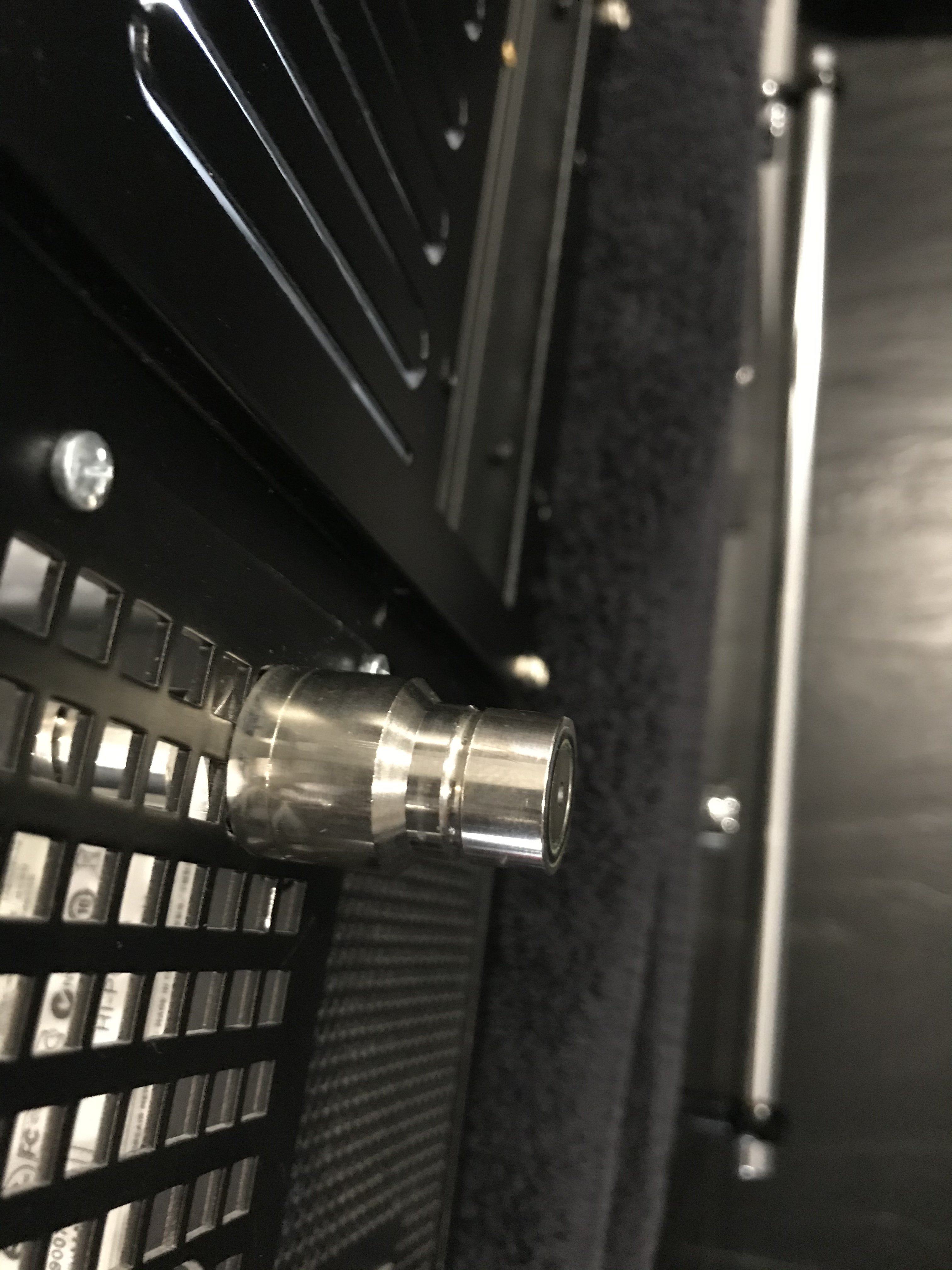

sieht so aus
kannst du ein etwas besseres Bild machen?
wie die anderen im anderen Thread geschrieben haben scheint da tatsächlich die Dichtung zu fehlen
Wo soll den da eine Dichtung fehlen? Seitlich gibt es keine Dichtung und vorne, das schwarze, müsste eine Dichtung sein, wenn ich das richtig erkenne ..
Gruß, Wheels
Meine QD3 sehen genauso aus, also kein Problem, denke ich.
Da, wo die Dichtung angeblich fehlt, rastet das Gegenstück der Kupplung ein. Also alles cool.

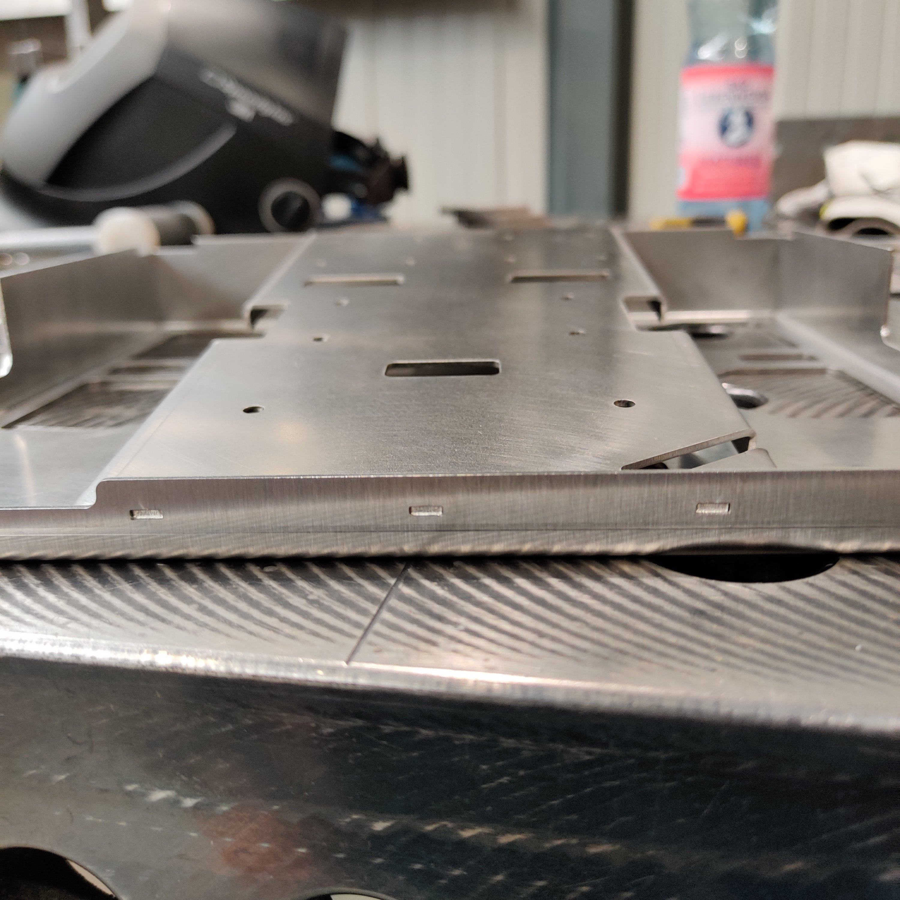

Ja ich mache das auf Arbeit. Arbeit = Kleiner auf Blechbearbeitung spezialisierter Betrieb mit Fertigungsschwerpunkt Einzelteile/Prototypen/Kleinserien für z.B. Sondermaschinenbau, Medizin, Forschung, Luftfahrt und Fahrzeugbau. Wenn es sein muss, können wir aber auch ein Fensterbrett, Gartentor oder ne Poolabdeckung bauen.😆
Die Eckenausschnitte sind mit voller Absicht so gewählt. Da ich nicht vorhatte die Ecken zu verschweißen, war es mir wichtig das die Ecken, nach dem Biegen, so geschlossen wie möglich sind. Bei der Verwendung einer sehr "engen" Biegewerkzeugkombination bewegen sich Maß und Winkelabweichungen an den Ecken in einem Bereich kleiner als 0,1mm/Grad. Des weiteren habe ich die Teile extra so konstruiert, das sie ohne unnötig viele Werkzeugwechsel auch auf unseren CNC Stanzen gefertigt werden können.

Halterung im Gehäuse installiert. Ich muss gestehen das Kabelmanagement nicht zu meinen Stärken zählt.:fresse: Gefühlt waren alle von AC mitgelieferten Kabel 10 Meter lang:haha:
Es ist nicht perfekt, aber für den ersten Versuch ganz passabel wie ich finde:unsure:

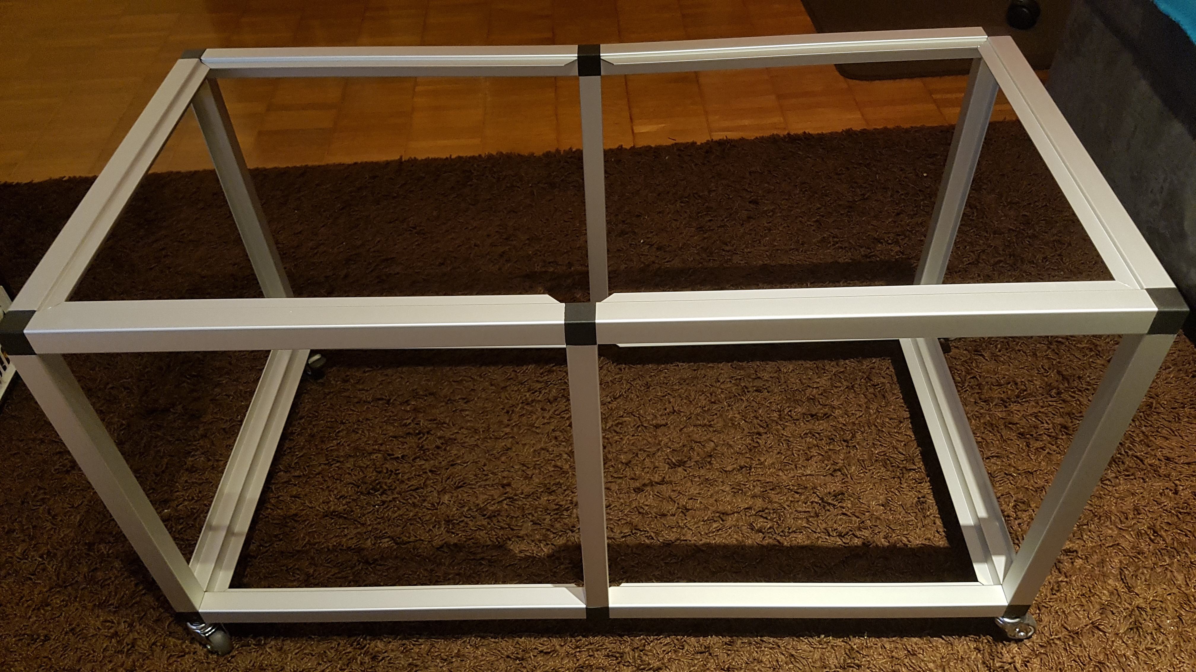

Nun werde ich euch mal ein paar Schnappschüsse von meinem aktuellen Projekt zeigen. Komischerweiße hat meine Handycam die Ansicht der Bilder bischen verzehrt, nehmt es mir nicht übel ;)

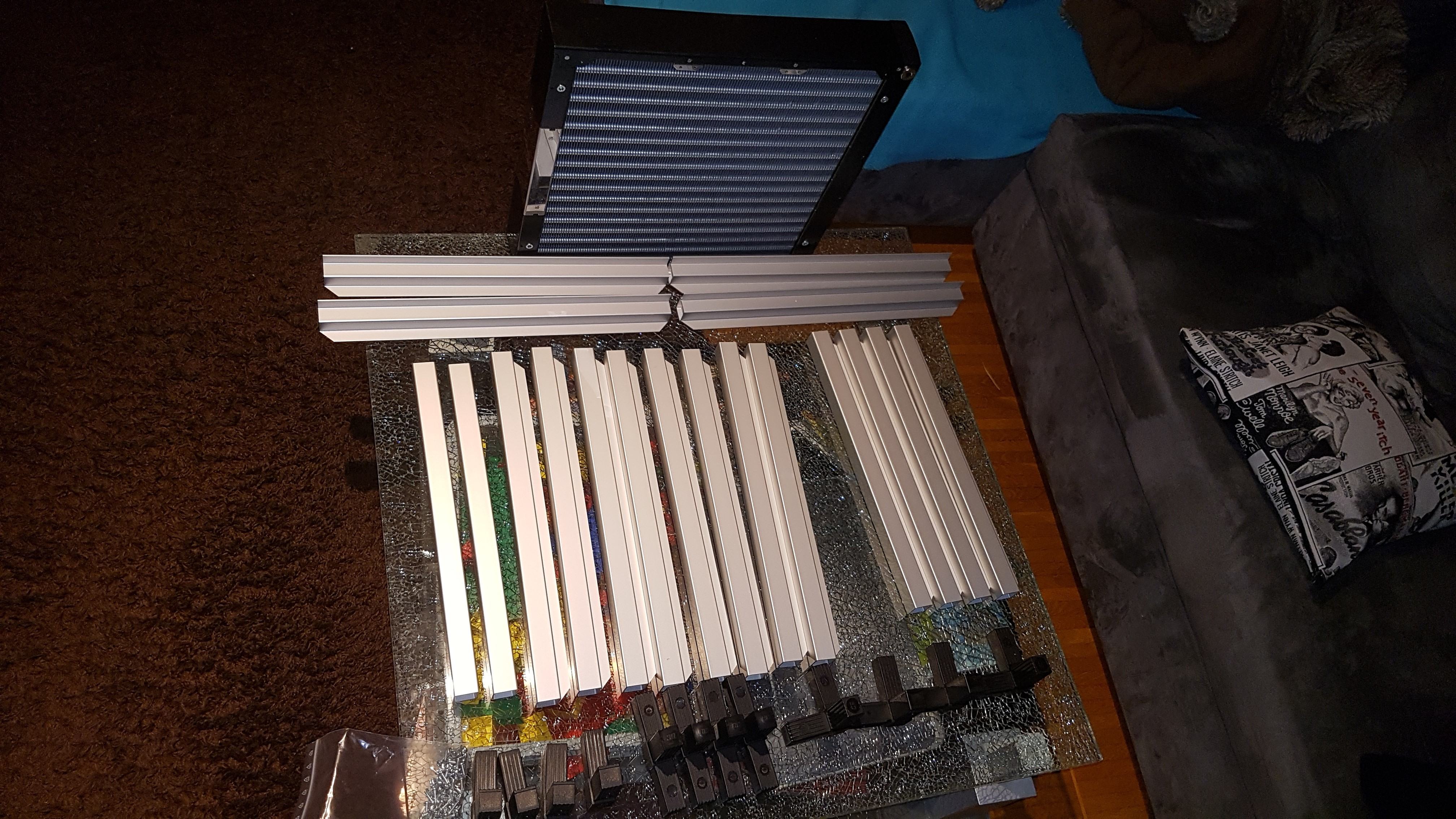

Hier sind die ersten Aluteile eingedrudelt, bis ich feststellte das 4 falsche Winkel mitgeliefert worden sind. Also hieß es wieder warten...
Endlich wurden die richtigen Winkel nachgeliefert und gleich mal das Grundgestell zusammengebaut. Ich denke einige von euch werden schon erahnen was das mal werden soll :d
So nun lass ich euch bissl grübeln und dann gehts weiter :wink:
