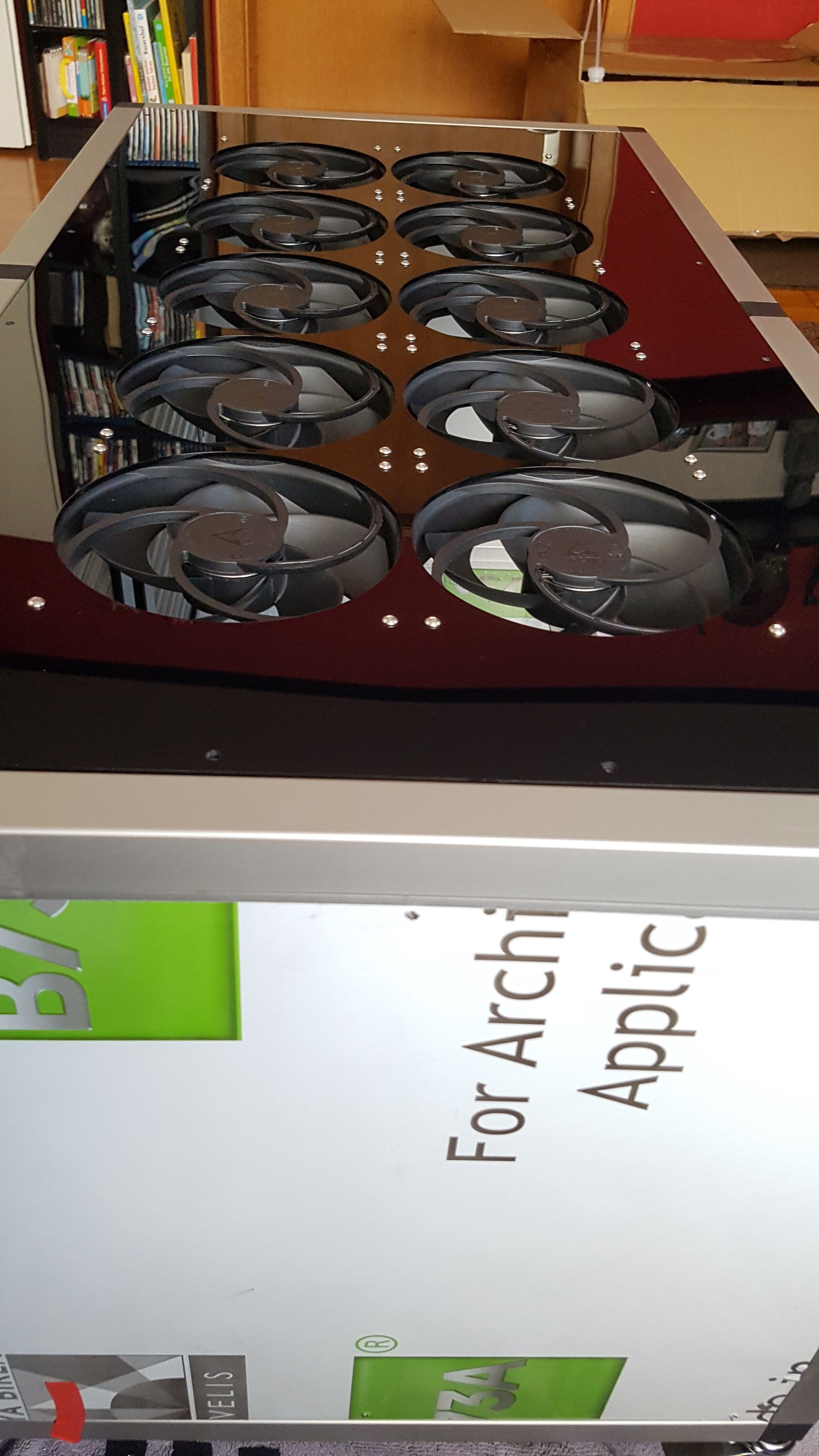

Hier sieht man meinen selbst entworfenen Deckel. Diesen habe ich von einer Onlineplattform lasern lassen und besteht aus 3mm schwarzen Acryl.
Nun mit montierten Lüftern.
Und nochmal eins.

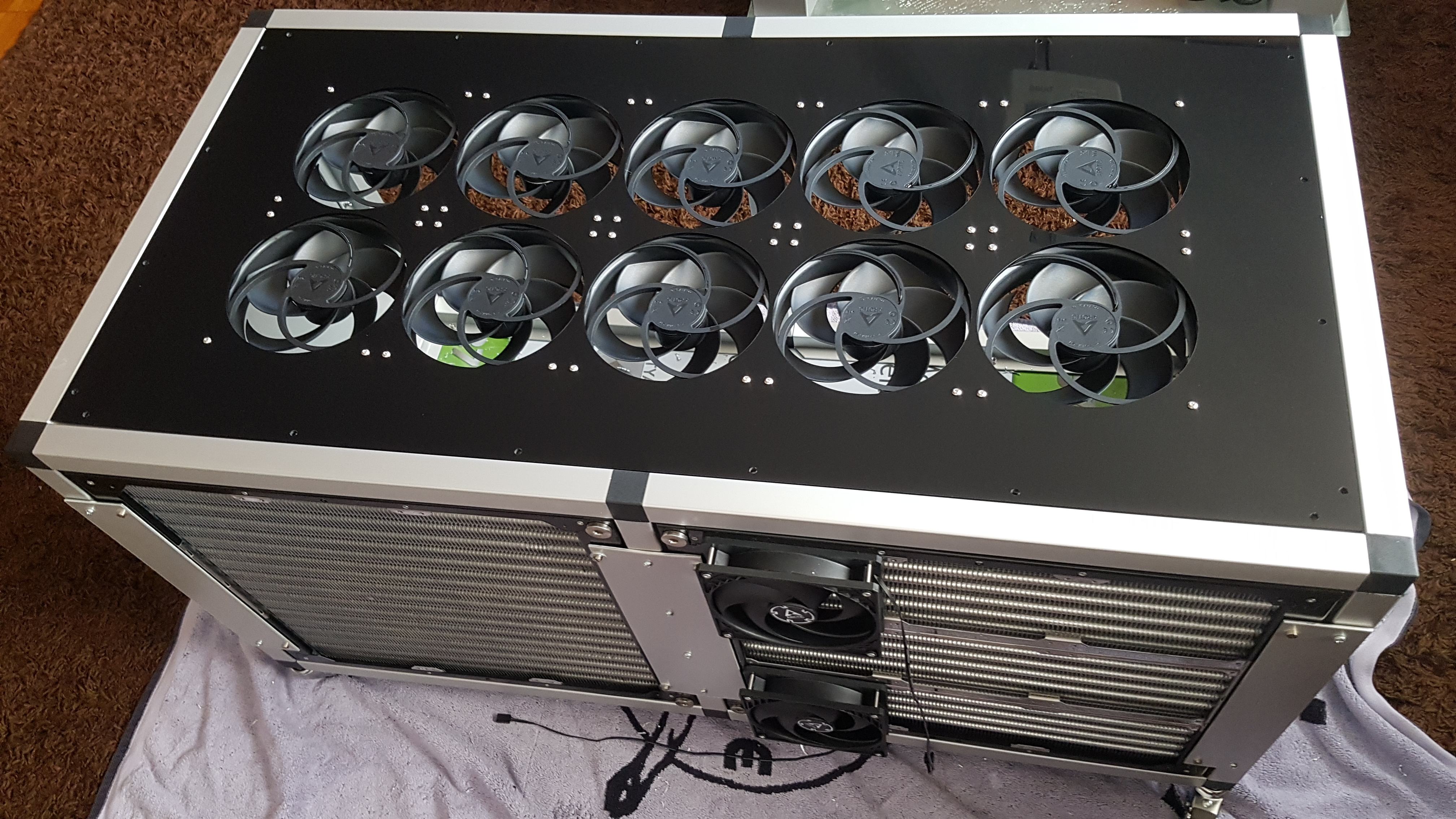

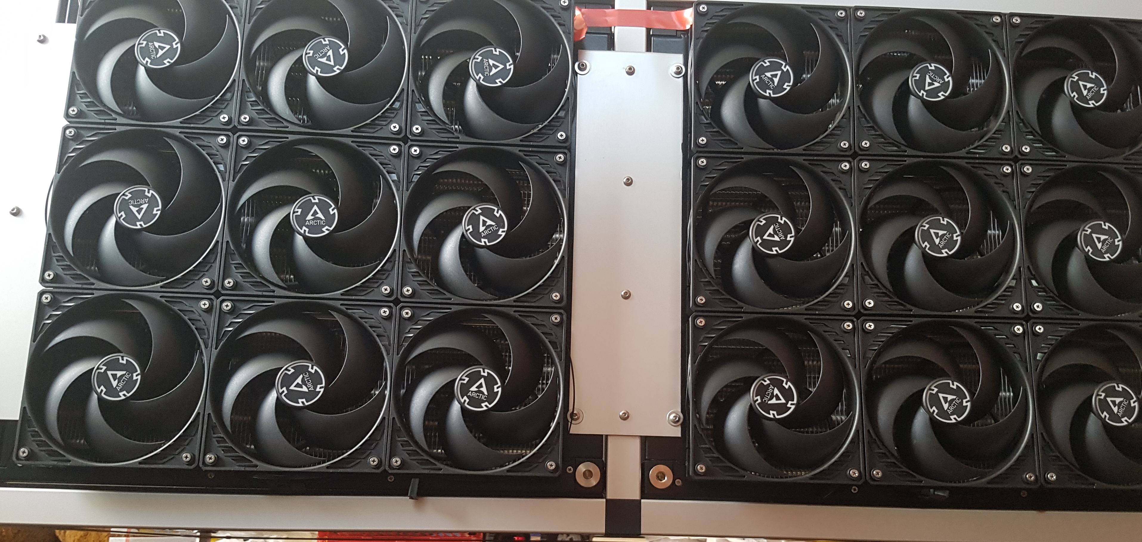

Nun sind die restlichen 2 Mo-Ra`s eingezogen.
Ich entschuldige mich nochmals für die schlechte Bildquali vom Handy :fresse:
Wow das ist schon echt Wahnsinn :oops:(y)
Die Kühlleistung wird gigantisch sein. Ich überleg nur wie das ist 46 Lüfter ordentlich zu verkabeln und anzuschließen. Hätte ich gar kein Bock :fresse2:
Dank Arctic´s "PST" relativ einfach. ;)
Ja ich hab die PST Lüfter selbst und mag die gerne am Radi. Trotzdem sind das eine Menge Kabel und Stecker die man irgendwie ordentlich verlegen muss.
Verrätst du uns auch von welcher und wieviel die für sowas abrufen?
Schaefer Frontplattendesigner ist natürlich predestiniert für sowas, danke des einfachen UIs. Leider ist die Materialauswahl sehr begrenzt und die Preise wirklich happig...
Klar, hier ist der Link. Der Preis von ~65€ inkl. Versand war für mich akzeptabel.
Hätte auch lieber Alu statt Acryl genommen aber dort war die Auswahl eben auch nur begrenzt.
Ja das stimmt, aber zwischen den Lüfterrahmen bei den Befestigungschrauben ist noch genug platz um immer wieder mal ein 4 Pin-Stecker unterzubringen.
Hier mal ein paar Bilder wie es im Moment ausschaut:
Wobei ich die Lüfter außen optisch eher suboptimal finde. Wenn sich da so viel dreht, gehört da optisch (!) ein fieses Industrie-Gitter davor. ;)
Ja die Überlegung hatte ich auch schon und es wird vermutlich auch eins dran kommen. Dazu mach ich mir aber erst in nächster Zeit gedanken.
Bei dem Platz im Kasten wäre doch die Montage der Lüfter innen nicht irgendwie praktischer ? Durchsaugen oder Durchblasen ist ja (mMn) egal, erspart dir aber außen das Problem der Lüftergitter, bzw machts einfacher weil eine einfache Abdeckung reicht, und man nicht auch noch die seiten der Lüfter verkleiden muss
Ich weiß nicht in wie weit die Arctic`s in Pull arbeiten, sprich ob Leistung und Lautstärke sich dadurch zu sehr ins Negative verändert? Viele Lüfter sollen, was ich mal gelesen habe, im Pull-Betrieb nicht so das Gelbe vom Ei sein. Ob darunter auch die Arctic`s fallen weiß ich nicht. Sonst wäre es evtl. auch eine Überlegung wert.
Die arbeiten auch im Pull ordentlich :giggle:
Ich selbst hatte die auf externem 420er Radiator zuerst im Push und jetzt im Pull. Kühlleistung und Lautstärke quasi unverändert, dafür kann ich jetzt den Radiator viel einfacher entstauben. Einfach alle paar Wochen mit Staubsauger von hinten absaugen.
Hier ein Test dazu:
Bei deinem Quattro Mora Kasten könntest auch easy alle Lüfter aus dem Kasten Rausblasen lassen, anstelle der Lüfter im Deckel einfach einen sehr großen Staubfilter und fertig.
Prinzipiell verstehe ich den Sinn der "Kasten entlüftungslüfter" eh nicht.
Wenn 36 Lüfter in eine Kammer reinblasen, sind da Lüfter im Abluftstrom dann nur eine Bremse oder doch eine unnötige Lärmquelle?
Wenn Luftfördermenge (unter der ignoranz der Auswirkung von statischem Druck/Wiederstand auf die Fördermenge) linear zur Lüfterdrehtzahl ist, wäre dann bei 18 (=N/2) EntLüftern nicht die doppelte Drehzahl notwendig um keine Bremse zu sein, bzw eine noch höhere Drehzahl notwendig um zu unterstützen ?
Glaube damit würde ich Leistung verlieren. Ich habe mal ich glaub im Mora Sammler war es gelesen, das es eine Sammelbestellung für ein Filter direkt vor dem Mora gab. Viele haben den wieder entfernt, weil zu viel Widerstand da war und Leistung verloren ging.
Das werde ich ausprobieren ob dadurch Nachteile entstehen.
