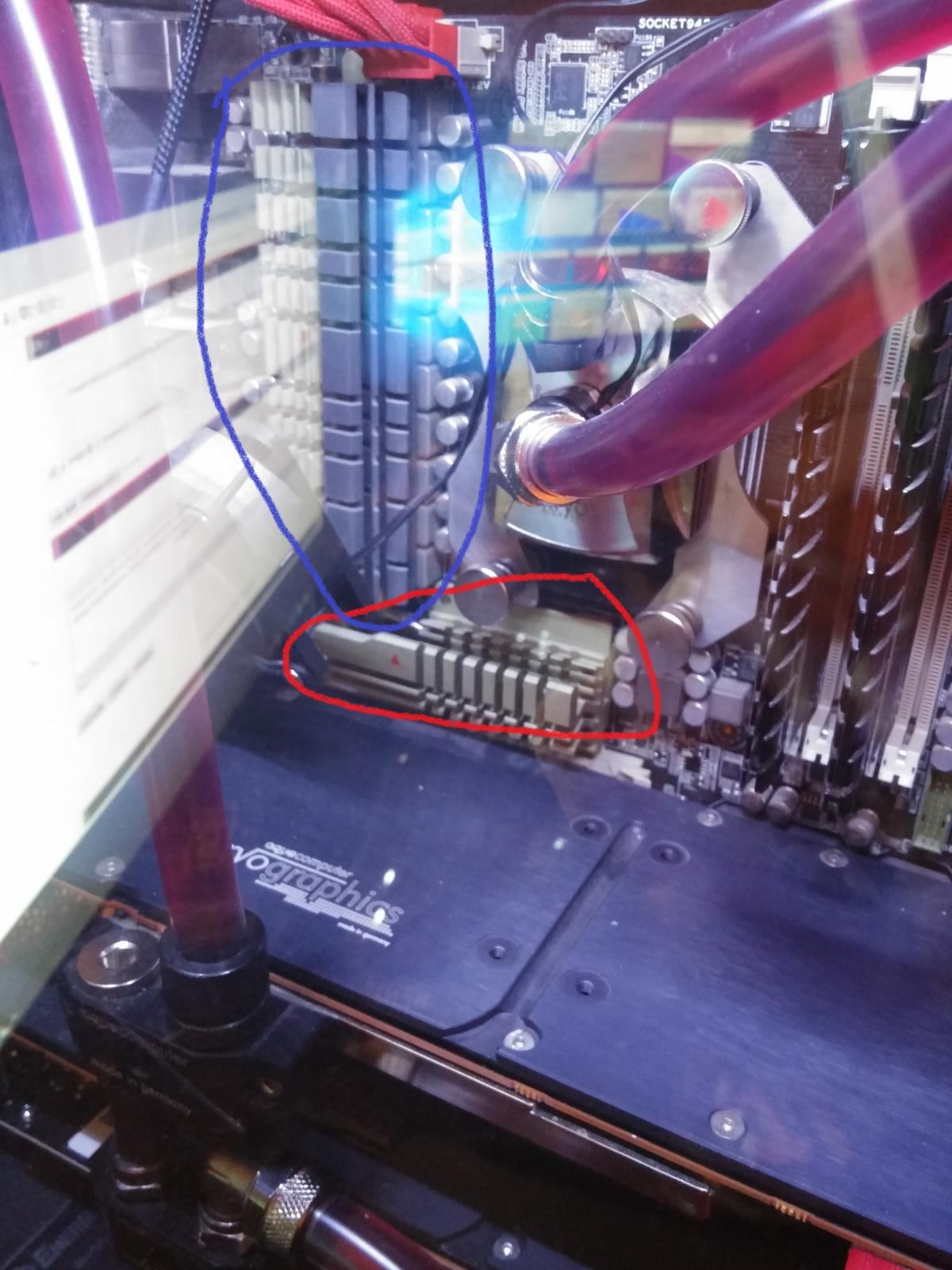

meint ihr ob man den nb teil von dem sabertooth kühler eifnach abflexen kann, damit man die nb weiter mit dem originalkühler kühlen kann , da ich dann auf die vrms ein wasserkühler machen wollte.
mfg
ja das problem ist, dass die nicht passen soweit ich weis. dann werde ich mir wohl doch einen ucd classic dazu holen müssen.
- - - Updated - - -
wenn die verlinkten teile funktionieren,dann müsste doch der originalkühler auch gehen. ist auf jeden fall massvier als die meisten. obs ein zurück gibt, ist erstmal zweitrangig. würde mir ja den ucd cassic holen, aber da weis ich nicht zu 1000 prozent ob der zwischen cpu kühler und grafikkarte passt. ausserdem läuft meiner meinung nach mehr hitze von den vrms richtung nb als anders rum, da die vrm doch wohl viel mehr hitze abgeben. habe mal auf dem bild eingezeichent, wie ich mir das vorgestellt habe. das blau umrahmte wird ersetzt durch ne wakü und das rote sollte bleiben, da würde ich einfach die heatpipe abflexen, sofern das keine vapor chamber tech hat, denke ichaber nicht
