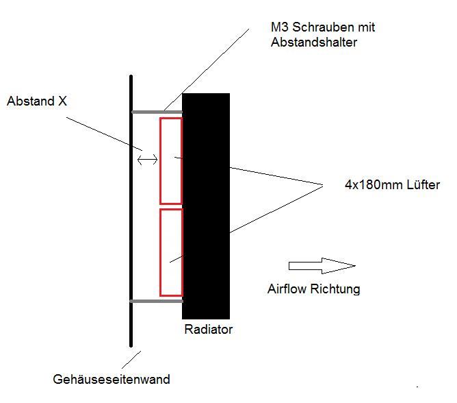

Weiss zufällig jemand ob es Gehen würde die Lüfter des Radiators zwischen Radiator und Gehäusewand zu Montieren?
Dachte da vielleicht an
Phobya Nova 1080 Box Shroud Aquatuning - Der Wasserkhlung Vollsortimenter - Phobya Nova 1080 Box Shroud Phobya Nova 1080 Box Shroud 38283
oder
Phobya Abstandshalter schwarz 34mm Aquatuning - Der Wasserkhlung Vollsortimenter - Phobya Abstandshalter schwarz 34mm (4 Stck) M3 Phobya Abstandshalter schwarz 34mm (4 Stck) M3 38102
müsste das gehen? Denke bei beiden Varianten wäre noch ein Luftspalt zum Ansaugen,der Luft vorhanden?Oder?
Statt die Abstandshalter würde ich einfach in den nächsten Baumarkt gehen und einfach einen M3 Gewindestab kaufen (kosten 1,50EURO Länge 1m) und da kannst mit dem Abstand auch variieren.
Stimmt das Klingt logische. Danke :)
Du meinst mit varienren, dass ich die Schraube dann selber kürzen könnte oder?
ja wie gesagt, der Gewindestab ist 1m lang und du sägst dir einfach die Länge zurecht die du brauchst. Habe mir jetzt noch einen 360'er Radi hinten an den PC gebaut und da brauche ich einfach einen großen Abstand für die Lüfter innen und das noch genug platz zum hantieren ist. Und so lange schrauben gibt es nicht und ausserdem ist das um einiges billiger, wie gesagt 1,50EURO, ok noch ein paar muttern brauchst du auch noch, aber das sind cent Artikel
So stelle ich mir vor den Radiator zu montieren. Wie groß müsste der Abstand X sein? Reicht da ein kleiner spalt von vielleicht 10mm. Er saugt quasi von der Gehäusewand und bläßt durch den Radiator ins Freie. So habe ich gleichzeitig ne kleineRaumheizung :haha:

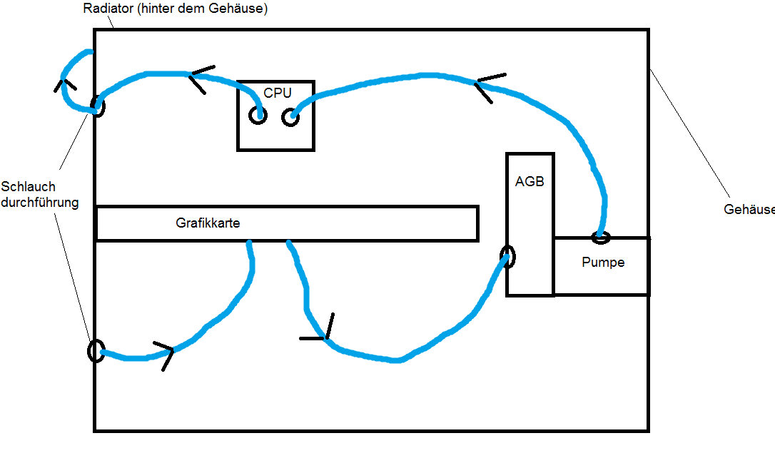

So soll verschlaucht werden:
