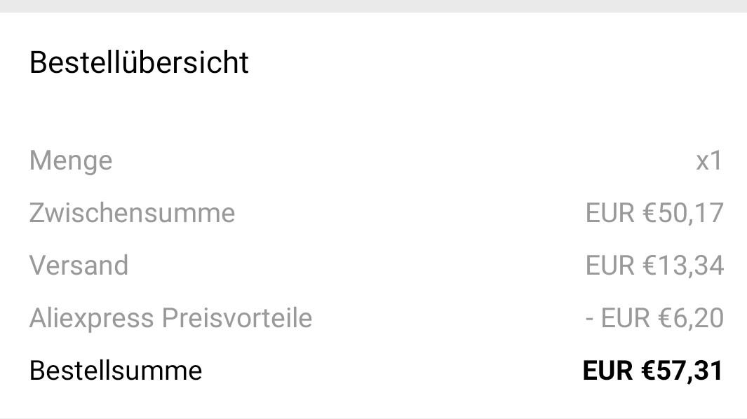

habe heute einfach bestellt, da die Preise doch sehr verlockend sind und ich auch kein extra Rabatt brauche. Habe trotzdem den Händler mal angeschrieben und warte noch auf die Antwort.
Preislich gesehen finde ich das Setup human:
Danke euch nochmal für die ganzen Tipps!

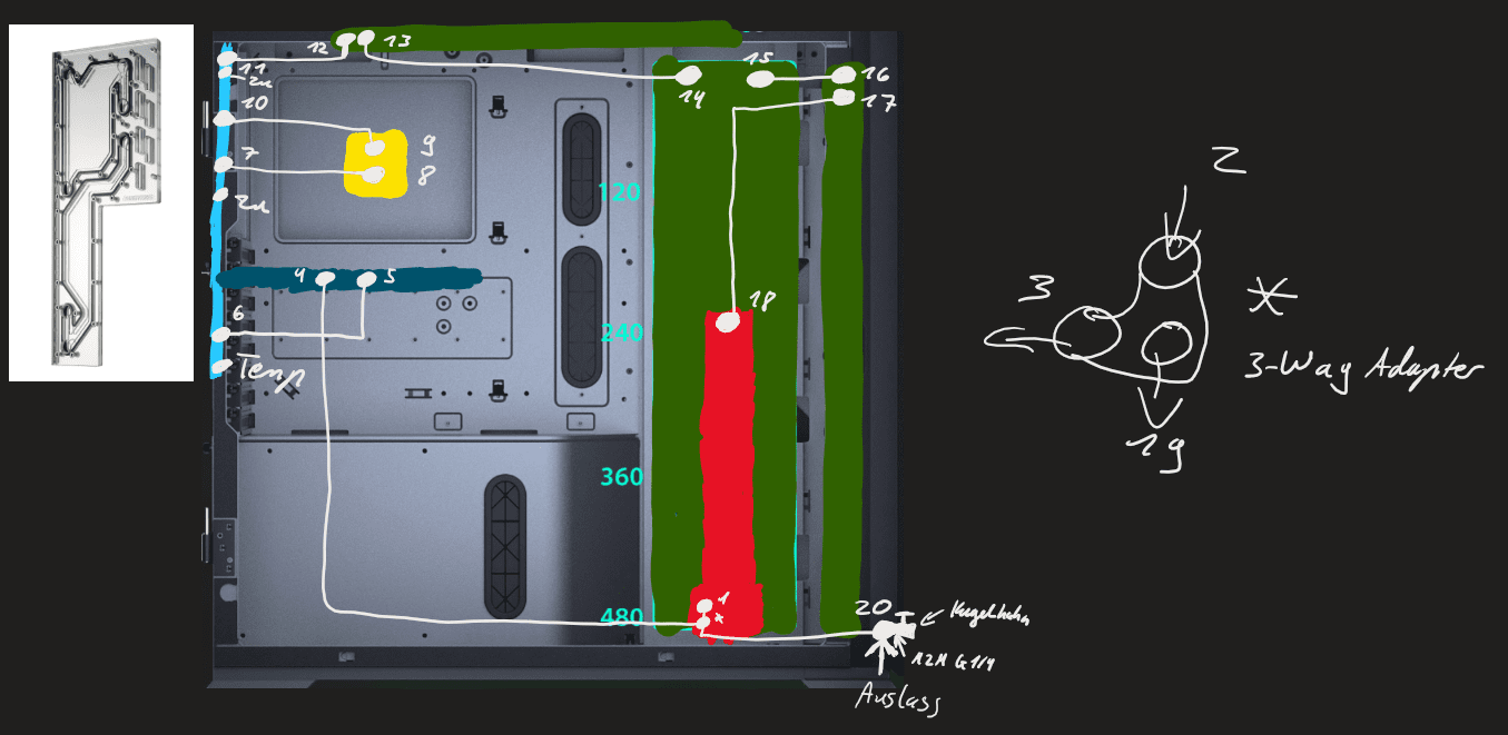

Und zurück zu deiner Frage mit den Winkeln. Ich habe mir z.B. einfach ein Bild gezeichnet, wo ich alles plane:
Dann habe ich gemerkt, dass ich alles selbst biegen kann und habe dann alle Winkel aus dem Warenkorb entfernt. XD

Sogar das gleiche Gehäuse, das ich im Auge habe. :)

ich habe damals auch mit vielen winkeln geplant und dann festgestellt, das man am ende genau 0 winkel braucht beim hardtuben. man kann ja alles selber biegen. das ist am ende auch der reiz am ganzen. 1-2 winkel vielleicht mitbestellen wo es einfach nicht anders geht, aber überall ? ne.

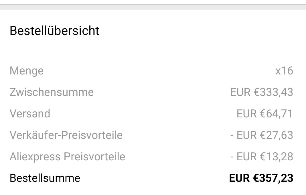

beim satten warenkorb weiter oben mit über 300 dollar dran denken, das da je nachdem nochmal 19% märchensteuer draufkommt, wenn der zoll das paket "erwischt".
Wenn du meinst was ich denke, sind das nicht die G1/4 zu xxMM OD, sondern einfach ein passthrough.
WaKü - Pastebin.com
Habe ich mit "Auslass" gekennzeichnet.
Ansonsten ist hier der Direktlink
Barrow G1/4 Kühlung aus Computer und Büro bei AliExpress - 11.11_Doppel-11Tag der Singles
Das habe ich schon mit eingeplant. Also ist alles gut xD
jo das sind die richtigen schottverschraubungen, um durch ein gehäuseblech durchzugehen inkl. verschraubung. im prinzip ist es 2x innengewinde oder eine art muffe.
wichtig: das teil/gewinde ist nicht sonderlich lang, so das nur teile mit sehr kurzen gewinde funktionieren. alte verschraubungen mit langen gewinde passen nicht, bzw dichten dann nicht ab am gummi, da man es nicht weit genug raufgedreht bekommt.
auf die schnelle nix besseres gefunden: sowas meine ich:
https://www.aquatuning.de/wasserkuehlung/anschluesse/push-in-anschluesse/2321/10mm-g1/4-l-steckanschluss-auf-2x-10mm-vernickelt/schwarz?c=277
kommt aber bei aktuellen teile eigentlich nicht mehr vor. betrifft eher alte teile. ist mir passiert, als ich nen doppelnippel von damals verwenden wollte.
