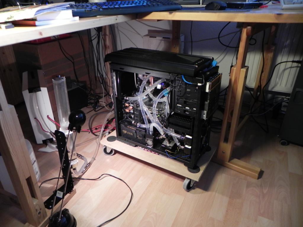

Ich habe meinen Coolermaster 690 II einfach auf ein Rollbrett gestellt - keien Schrauberei und vom Tisch kullert er auch nicht.
Der externe Lüfteranschluß ist eine saubere Lösung. Werde ich wohl (irgendwann) übernehmen.
Ach so: der AGB ist zur Befüllung und zum Einsammeln der Luftblasen - da der 5 1/4 AGB blöd zu befüllen ist.

Ahjo, wäre muir bissel zu klobig..;)
btw...nun den 4`ten schwarzen Schlauch mal testen,....

mit der Farbe passt es für mich auch so, die Räder sind ja total klein und man sieht die fast garnicht...
Danke dir....!!...
keine Ursache...
Das mit den Füßen ist ne sehr gute Idee. NUr sind die Füße scheiss Teuer :d. Und wenn der PC mal zum Basteln auf den Tisch soll dann kommt es bei mir garnicht gut mit den Füßen.
die original Füsse bleiben ja drann und darauf werden die Räder montiert. Ich hatte das Gehäuse beim Basteln auch auf dem Tisch, ist kein Problem mit den Rädern, ist sogar noch bequemer beim bewegen des Gehäuses...

ich hab mir auch überlegt, die Füsse ganz wegzulassen, aber ich hatte meine Bedenken, das sich das Gehäuse an den 4 Punkten, wo die original Füsse angeschraubt sind, verbiegen könnte, also hab ich es samt Füssen verbaut...so kann sich das "Schwergewicht" besser verteilen. und die Füsse sind viel härter als das restliche Gehäuse, da verbiegt sich nichts...
Du sollst ja nicht mit deinen Füßen auf dem Tisch herum trampeln :d ;) @DJ Teuer sind die Rollen nicht und auch mit schwarzen Laufrollen erhältlich, die Halterung kann man bei Bedarf einfach lackieren.

eben ich wollte auch nicht solch riesen Dinger, deswegen hab ich geschaut, das ich so kleine wie möglich kaufe...hab da halt die Belasbarkeit der Räder beachtet, damit die nicht zusammenknicken...
über das Rollbrett hab ich auch nachgedacht, aber optisch wäre es mir echt zu viel...hab also lieber diese kleine Räder genommen, welche man fast nicht sieht...
ach und man schraubt die original Füsse am besten ab(man muss zuerst die Antirutschgumis vorher entfernen, damit man an die Schrauben rankommt) und dann bohrt man die Löcher für die Räderbefestigung...
