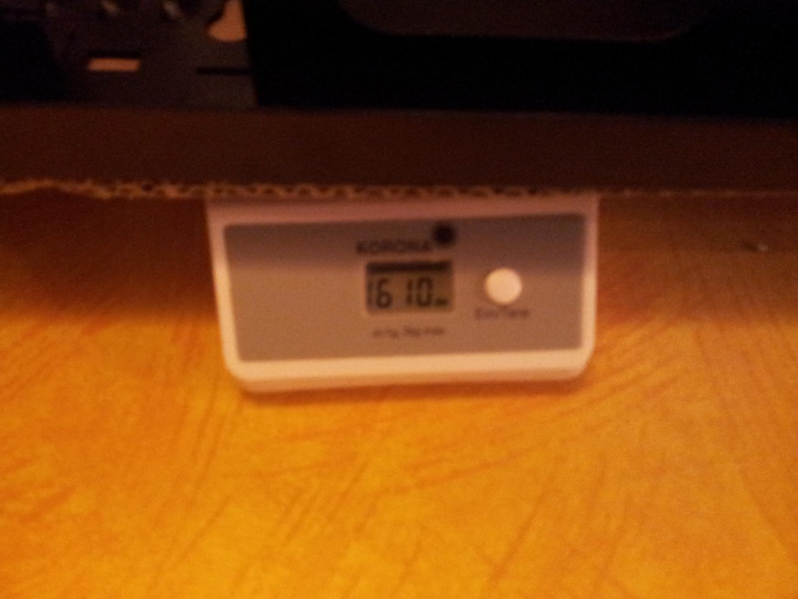

So leicht bekleidet wie mein Case grad noch ist gehts ran ans Werk :)

Irre leicht so ohne Alles ..
