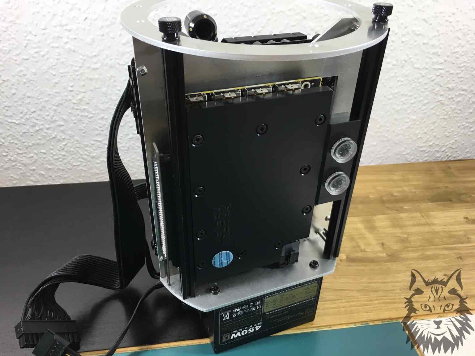

Sehr scharf wird die Trashcan. Die Aussenhaut müsste aus Dark-Smoke-Glass sein, damit man Sieht, was drinne Steckt!
@ mapim kann man den Graka-Kühler denn so anschließen? Dachte die Anschlüsse müssen immer versetzt belegt werden.
Die Abdeckung gefällt mir sehr gut, sind das einfache Alu-Leisten? Hast du die Aussparungen gesägt und dann gefeilt, oder wie bekommt man das am besten hin?
Das ist ein paralleler Loop und funktioniert wunderbar wenn man Kühler mit einem hohen Durchfluss benutzt. Ist nichts neues und ich mache es es weil es mir optisch gut gefällt. Bei Kühlern wo die Flussrichtung vorgegeben ist sollte man sie aber besser seriell verschlauchen. Die Leisten bzw. Winkel sind in der tat aus Alu und ich hab sie ganz normal im Baumarkt gekauft.
Ja, wie macht man das am besten ?
Ich hab hauptsächlich ein Geodreieck eine Feile und eine Dekupiersäge benutzt. Es geht auch mit einer Handsäge aber ist ansträngend und dauert noch mal länger.
Abmessen, noch mal messen, Anzeichnen, dranhalten, evtl. anpassen, schneiden, dranhalten und den Rest so lange feilen bis es passt.
Jeder entwickelt da seine eigene Technik. Einfach mal machen und dann geht das schon mit etwas Übung, wie fast alles.

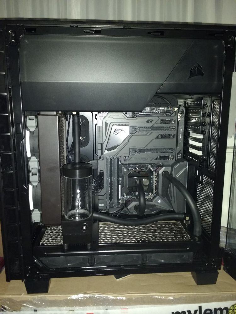

Langsam wirds, mittlerweile ist der loop cpu only befüllt und auf dichtheit geprüft
Hab ich grad einen Denkfehler oder fehlt eine Verbindung vom CPU-Kuehler?:d
Das Bild ist vom Handy und noch vom WE...
Änderungen seither :
360 -> Mosfet => Schlauch gegen eine längeren getauscht damit der Bogen besser aussieht
CPU -> 240 => Verbindung mit Tygon Klar hergestellt.
Vermutlich werde ich vor dem Einbinden der Graka in den Loop auchmals neu verschlauchen
Pumpe -> 360, mittels Winkel den Schlauch (bleibt EK ZMT) im weniger sichtbaren Bereich hinter dem Radiator verlegen.
360 -> Mosfet, Mosfet -> CPU, CPU -> Graka , Graka -> 240 => alles in Tygon Klar verschlauchen.
Suppe ist DP-Ultra Farblos
No offense, aber du bastelst seit Wochen/Monaten an diesem "einfallslosen" Loop rum - was ist da das Problem? :)
Zeitmangel (50h Job, Frau + 2 Kinder und eine Hochzeit die es zu planen gilt) und oft auch keine Lust das wenige an Freizeit ins Case zu investieren.
Das einzige Problem nebenbei war eine passende AGB / Pumpen kombi zu finden, das hat mich viele versuche gekostet und bis ich mich dahin überwinden konnte eine neue Pumpe zu kaufen wars ein langer Weg, der Versuch mit einer D5 ging in die Hose, nun das Xres das endlich passt.
Kannst dich aber gerne mit einer Kreativeren art der Verschlauchung im Worklog beteiligen. Bin da für alles offen.
