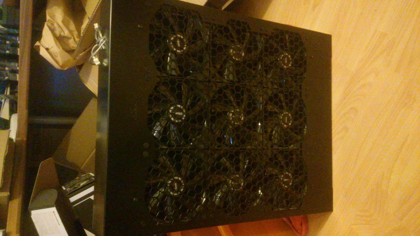

So,.. Phobya 1280 Stand auf Mora 3 Core umgebaut.
Alles noch nicht so ideal, aber vllt reichts so.
Hoffe die Lüfter sind so leise wie erhofft :)

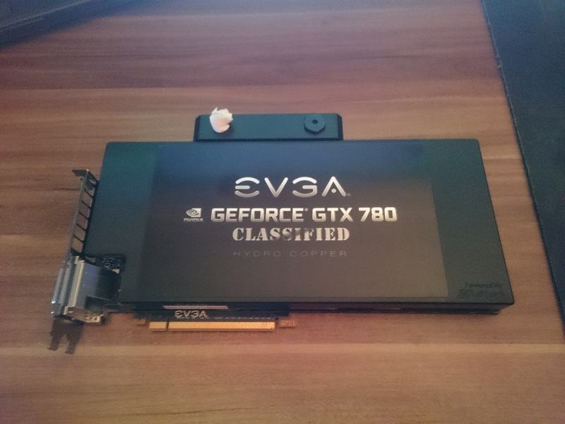

780 + Aquastream + acool 280x86 oder reicht schon ein 280x45?
Da das ganze zu ner eGpu gebastelt wird, ist in dem Fall weniger mehr. Der 45 mit 4x 140 Nb + 4x Shrouds wird bereits dick genug, vom Monsta ganz zu schweigen :fresse:
Für mein bisheriges Setup 7970+955BE waren 280x86 + 120x45 schon recht knapp bemessen (~56°C max), die 780 wird noch mehr schlucken als die 7970 :-[
Hauptsache die gute bleibt unter 55°C
Die Karte macht etwa 220-250w Wärmeleistung, der 280er reicht da sicher, je nach Zieltemp. Die Dicke bringt kaum was, wenn der 45 dir nicht reicht, hau lieber nen zusätzlichen 140 mit dran.
Fläche geht massiv vor Tiefe.

Habe ich genauso gemacht, ich habe aber sogar noch 3 DDC's, einen ~1,2L fassenden AGB, ein wassergekühltes Aquaero, ein poweradjust, DMF und einen Filter an bzw. in dem Ding. Absolute Millimeterarbeit, aber es geht, wobei ich auch nicht den Core sondern den kompletten Mora 3 420 da drin hab verschwinden lassen :shot:
Oh Gott, hast da mal ein Bild von?
Bei mir kommen Heatmaster, Pumpe und AGB auch noch rein, bzw dran. Allerdings ist das ganze etwas kompakter als bei dir :)
Leider erst am Ende gesehen, das der Stand keine Gewinde an der Seite sondern nur Löcher hat. Natürlich MEGA gut da jetzt noch Muttern drauf zu bekommen :shot:
