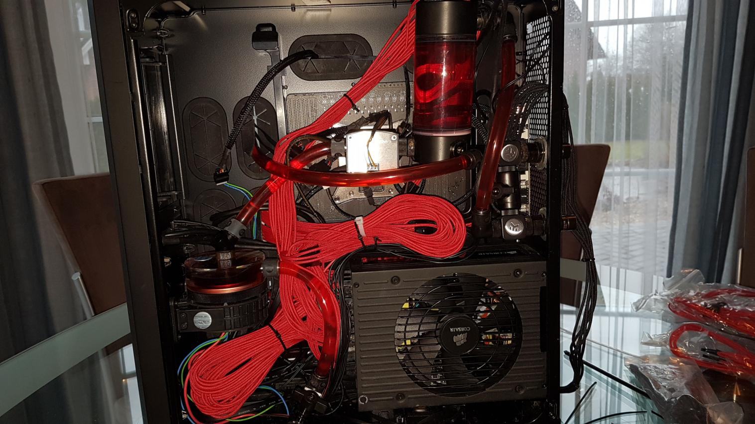

Boah 3 Stunden um das Kabelchaos zu beheben...

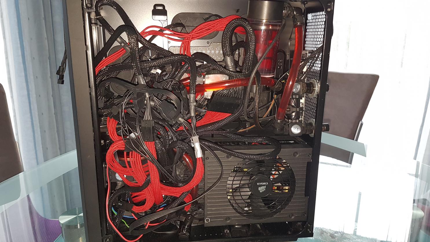

Naja jetzt ist die innen Temperatur von 50+ auf 30+grad runter, aber die Pumpe ist nicht mehr so schallgedämmt ohne die ganzen Kabel^^
Morgen gehts der Verschlauchung an den Kragen auf der anderen Seite...
Kabel kürzen würde da nochmal mehr helfen und aufräumen. ;)
Aber schon krass, was das ausmachen kann.
Gesendet von iPad mit Tapatalk
naja, was heißt krass
wenn ich richtig sehe hat hat er auf dem einen Pic die originalen kabel + die jeweiligen verlängerungen, schon klar dass das einerseits nen riesen knäuel gibt und dadurch dann auch HotSpots entstehen (zudem denken ja viele "... ich habe ne Wakü, ich brauch keine Lüfter im Gehäuse ...")
Ach so schlimm war es ja nicht, da war ja noch Platz genug... :d
