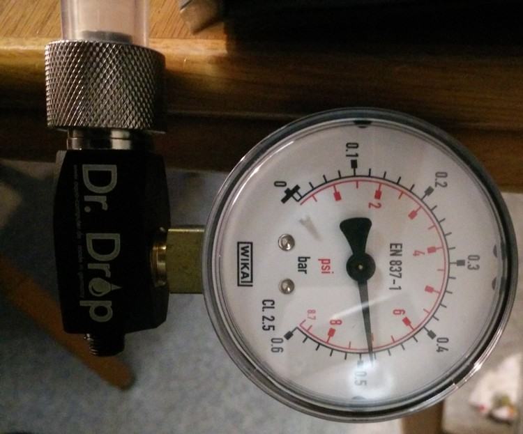

und auf Dichtheit geprüft:
muss ich mir deshalb Sorgen machen? ist ca 1Stunde von 0,5 bis dahin abgesunken...
Es sind halt nur die 4 Blöcke und ein richtiges Leck hätte bestimmt den Druck weiter sinken lassen, oder?
ps: sorry für die Handybilder, aber meine Knipse is putt :fresse:
