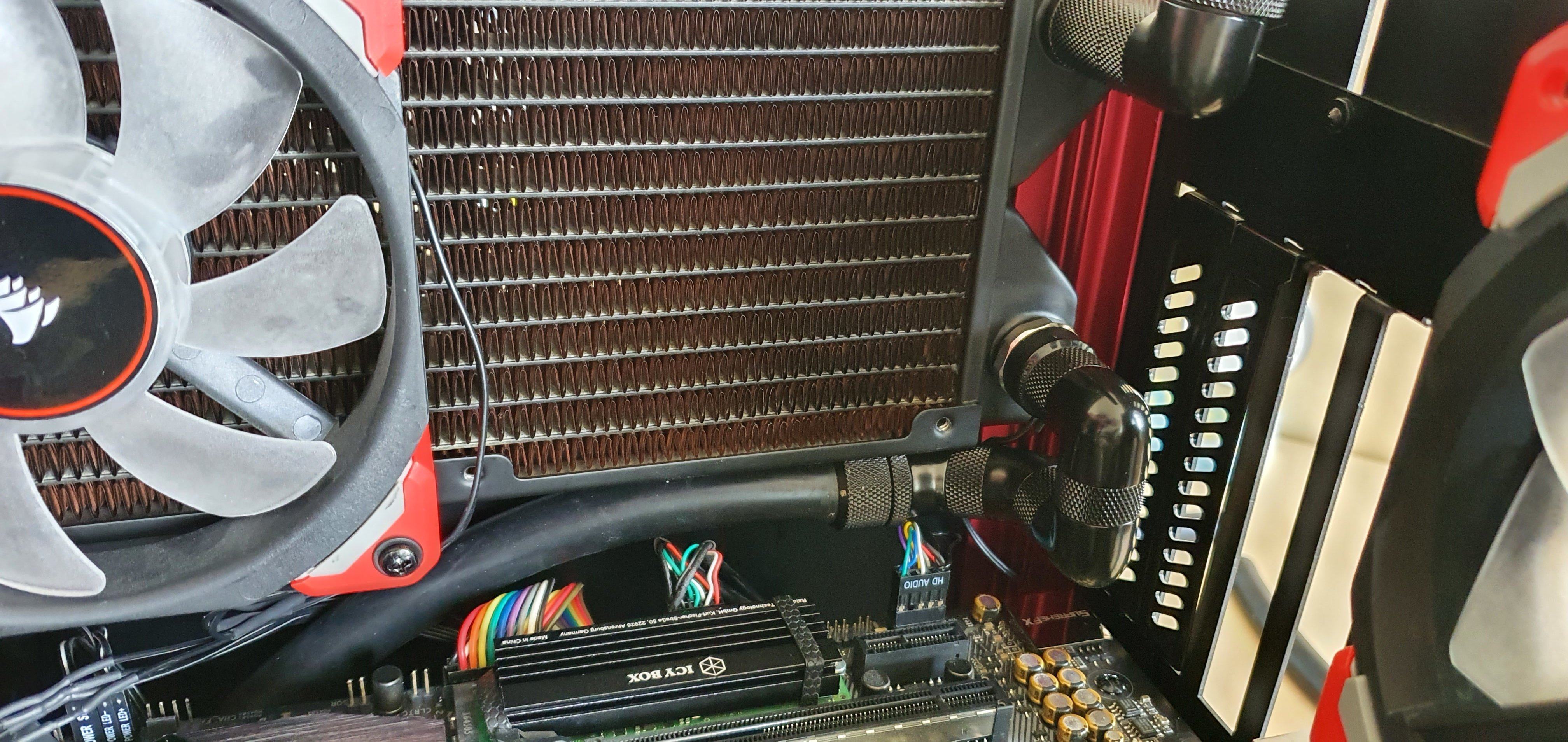

Habe zum testen und spülen der Radiatoren (nach erfolgter Cilit-Bang "Kur") mal einen kleinen Loop mit destiliertem Wasser aufgebaut. Inzwischen sind alle Teile da, nur der CPU Block von Aqua Computer liegt leider nach wie vor bei der Reparatur. Ärgerlich, aber ich hoffe einfach mal ihn demnächst wieder in Händen halten zu können.
So, alle 15 Lüfter gesleeved. Jetzt warte ich noch auf zwei Anschlüsse, damit der Umbau weitergehen kann :coffee:
Edit:
Nach langem Überlegen habe ich die Kabel der D5 doch mal gekürzt (warum sind die nicht von Haus aus gleich lang :fresse: ) und neu gecrimpt.
Danach an der jetzigen Steuerung angeschlossen und nen Testkreislauf gebaut. Pumpe läuft anstandslos an und mir werden 4650rpm angezeigt.
Hatte die Pumpe auf Stufe 5 laufen.
Werde nach dem Umbau weiter testen und die D5 mal länger beobachten :hmm:
Wenn der Postmann zweimal klingelt.... Kabel und Stecker von Thomann gekommen und die letzten beiden Anschlüsse.
Leider fehlt noch immer der Schlauch und die Halterung der D5.
Gleich mal gesleeved......
Buchsen müssen jetzt noch in Kühlung und Gehäuse :)

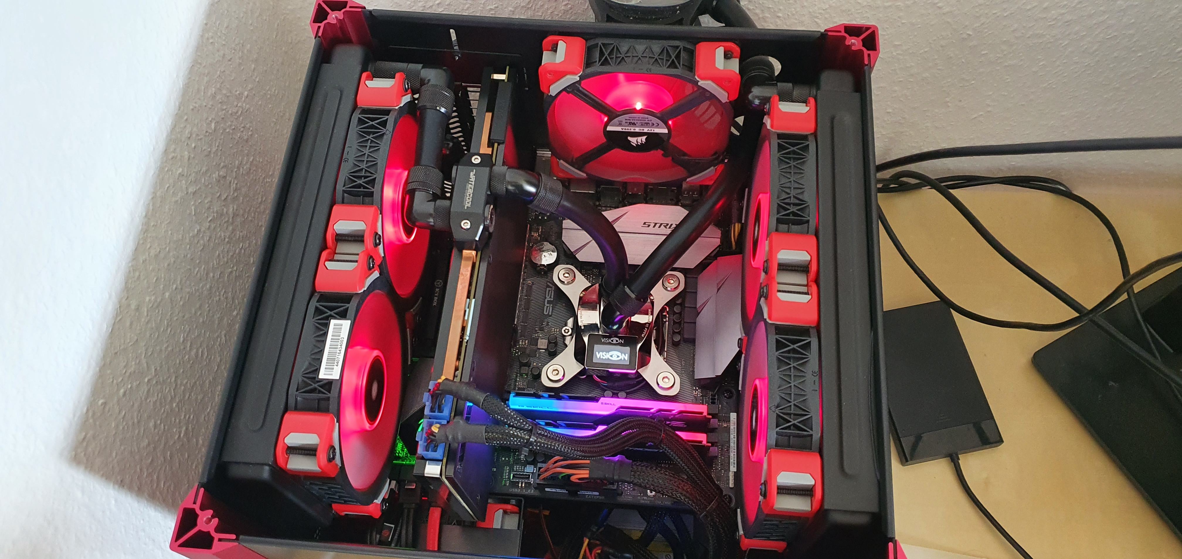

Und fertig ist er, mein erster Loop.
Es war wirklich unfassbar eng und schwierig im Lian Li V359 alles unter zubekommen, es waren z.B. solche Winkel-Orgien nötig:
Aber mit dem Ergebnis bin ich mehr als zufrieden. Laut DFM schafft die kleine Magicool DCP450 trotz der vielen Winkel bei rund 2700 RPM einen Durchfluss von 125L/H - und das fast komplett lautlos.
Sobald alle Updates installiert sind (PC war rund 3 Wochen weg vom Netz - es gibt so manches Update^^) werde ich mich an die Einrichtung der AquaSuite machen. Dort bahnte sich ein kleines Problem an, denn angeblich kann das Vision Display, an dem der DFM angeschlossen ist, nicht gefunden werden. Standalone funktioniert es jedoch und zeigt auch die Werte des DFM an. Vermutlich nur ein Konfigurationsproblem, dass sich schnell beheben lässt. So zumindest meine Hoffnung.
PS: Bei nächster Möglichkeit wird auf ein SFF-NT mit schwarzen Kabeln gewechselt. Spart zum einen im inneren enorm Platz, zum anderen stören mich die Kabel - rein optisch - nun doch schon recht stark.

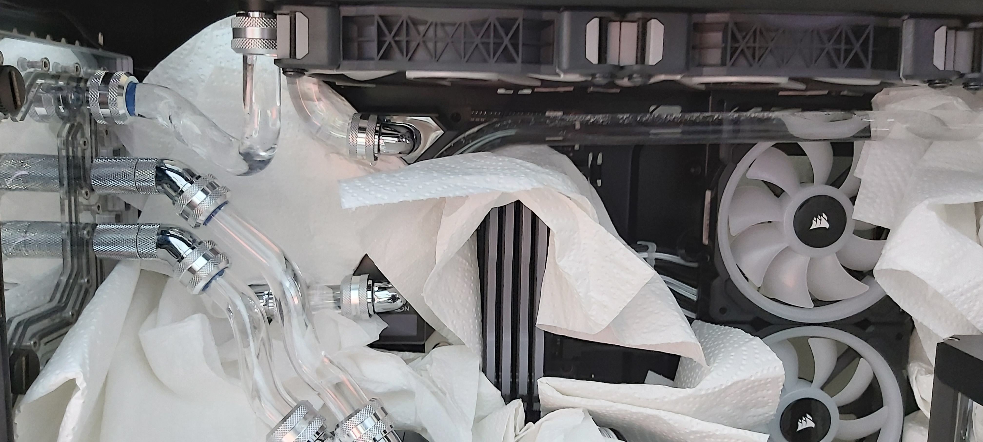

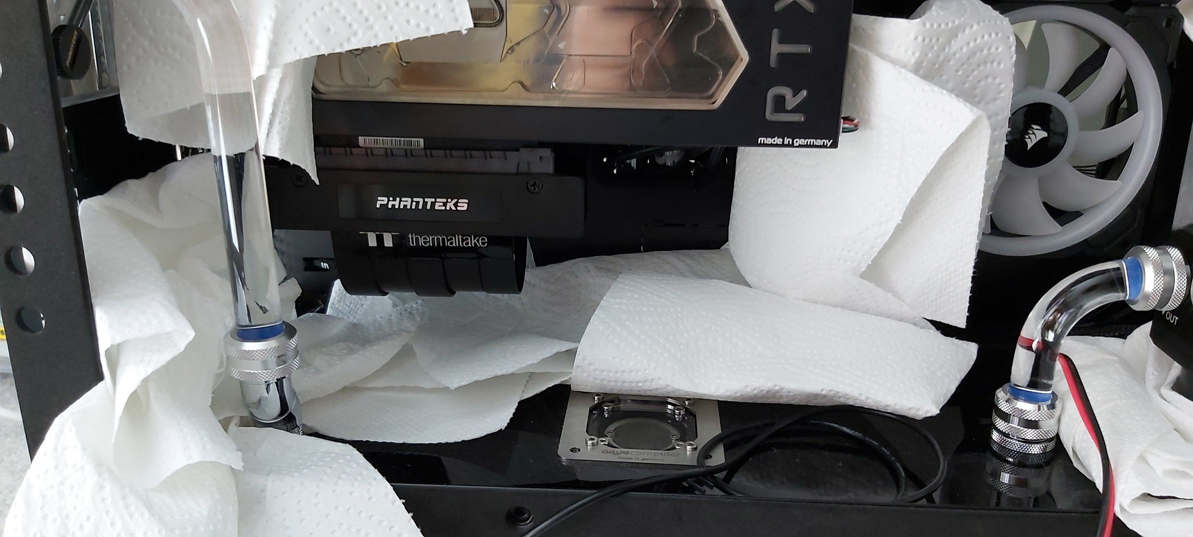

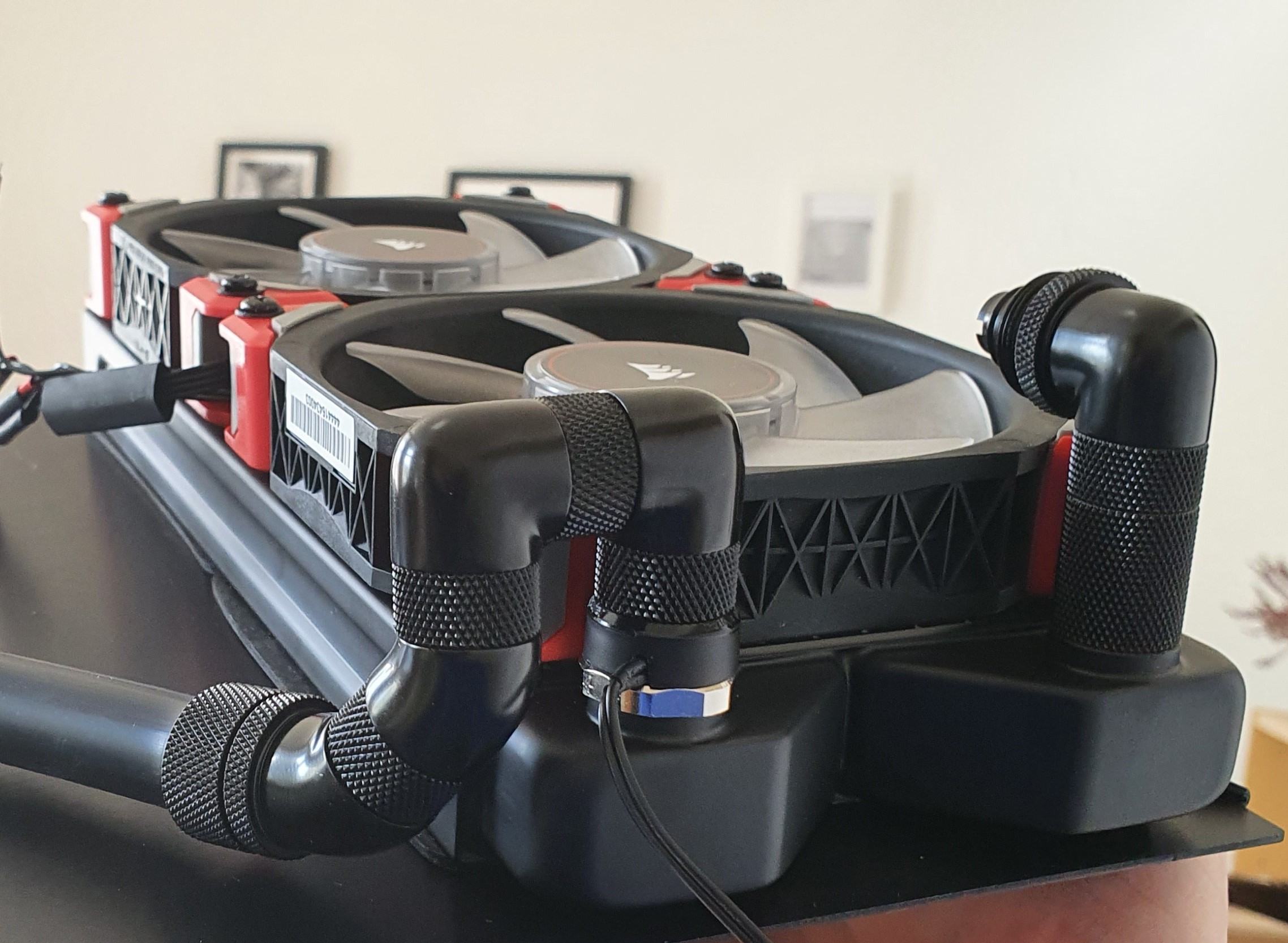

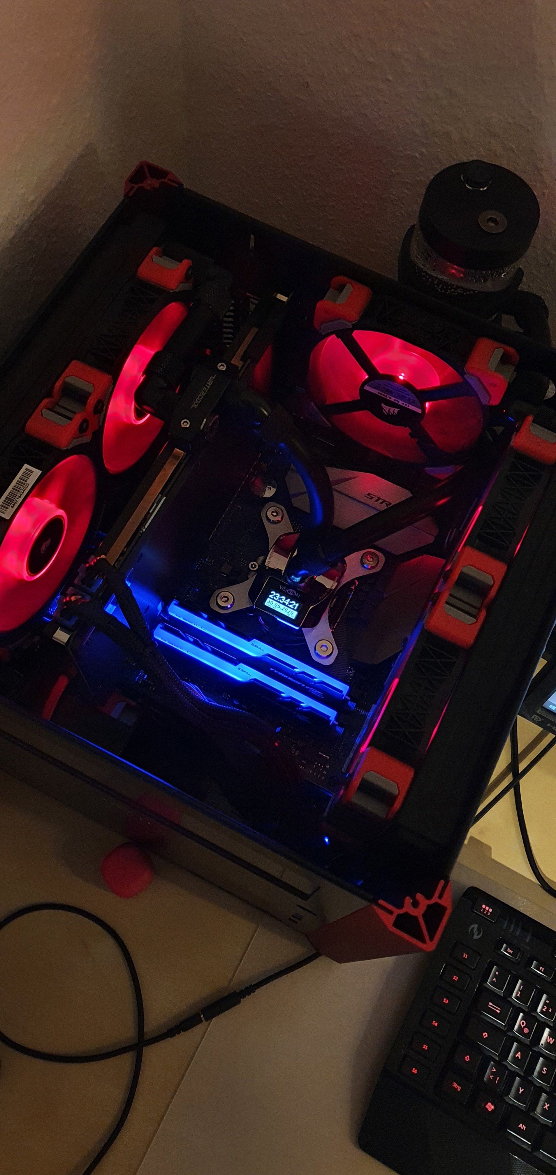

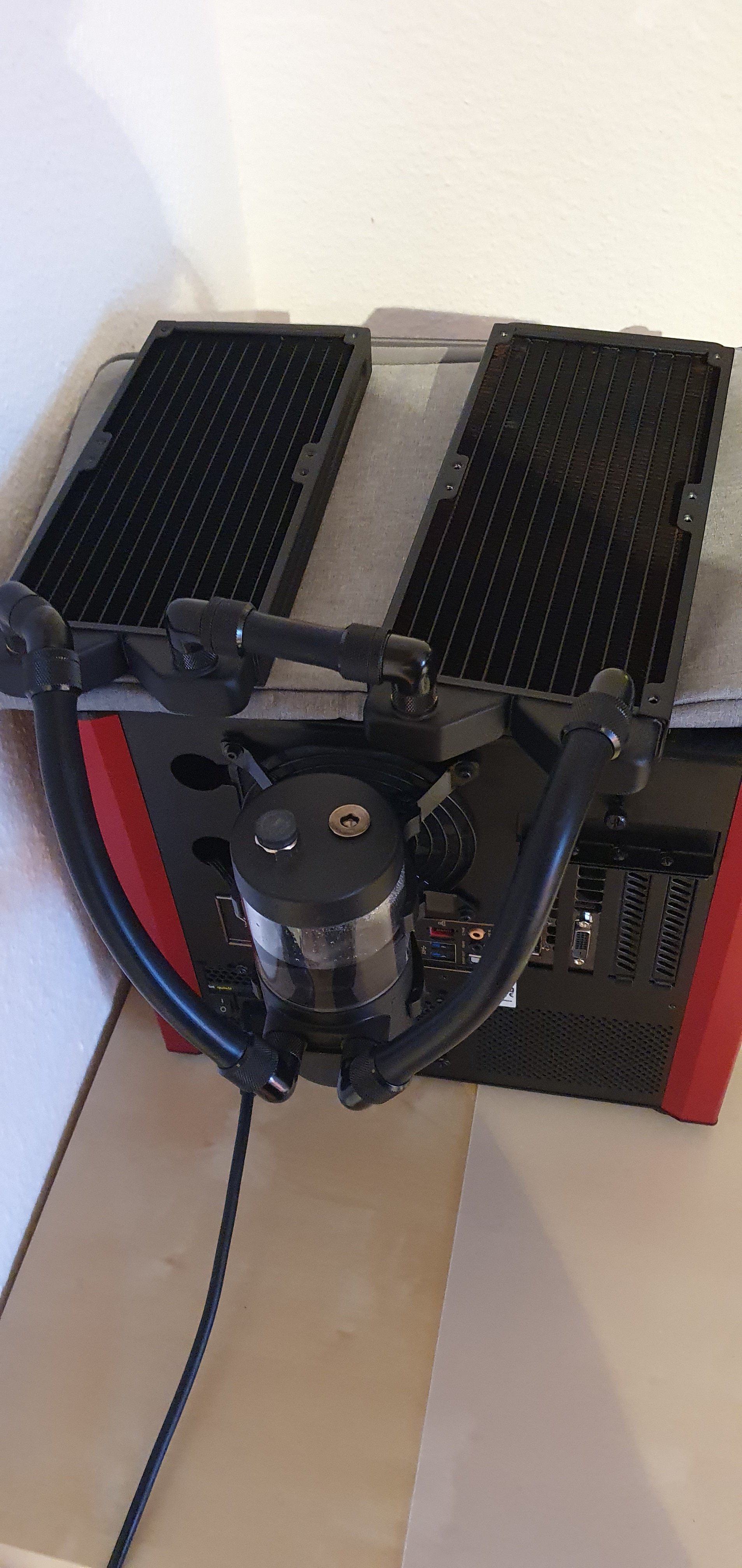

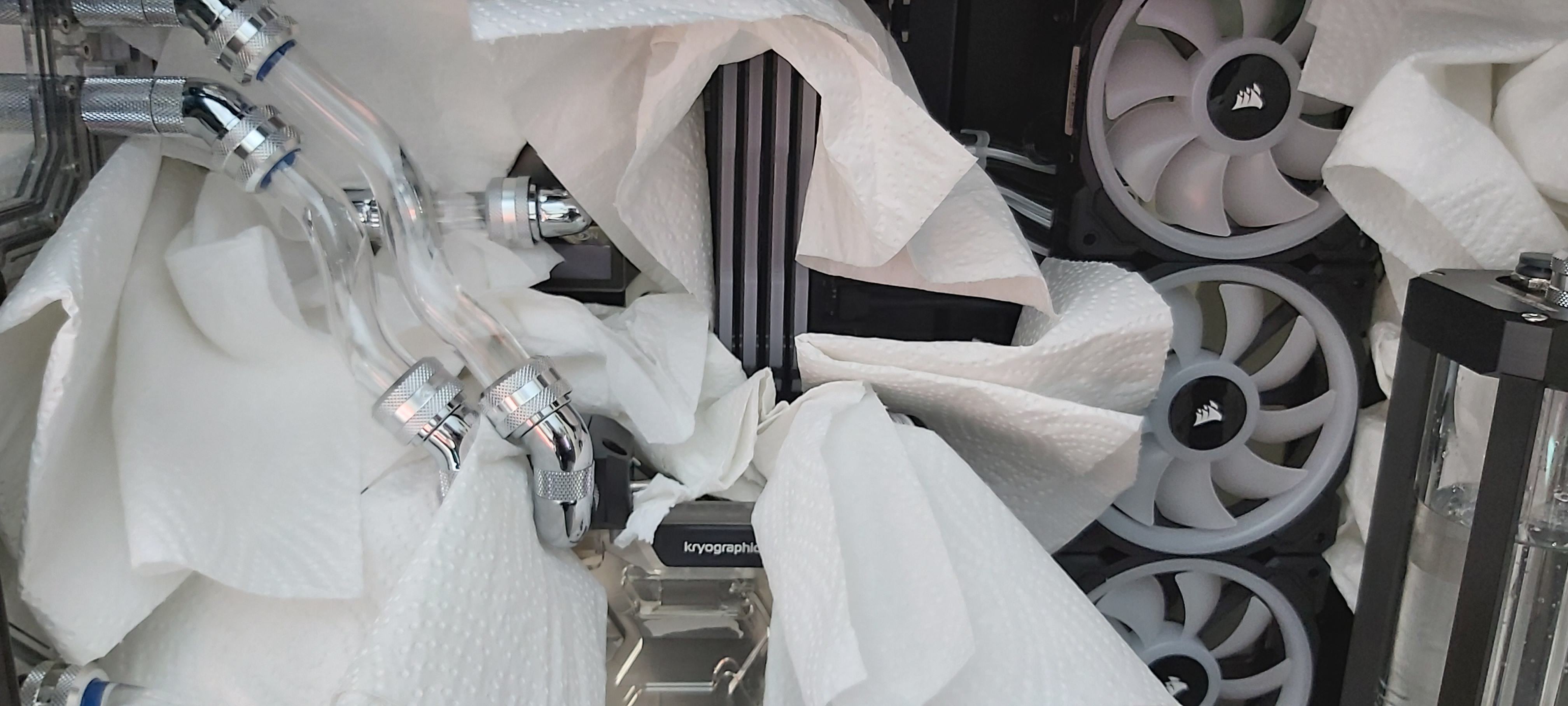

Ich habe auch noch ein paar Fotos vom Aufbau und dem ersten Befüllen der wakü

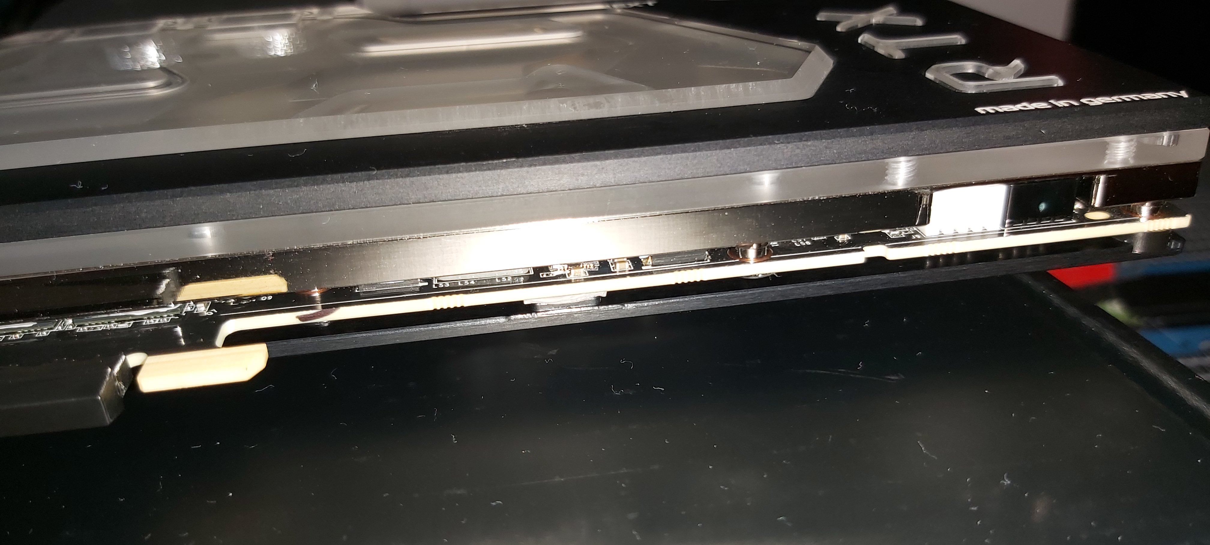

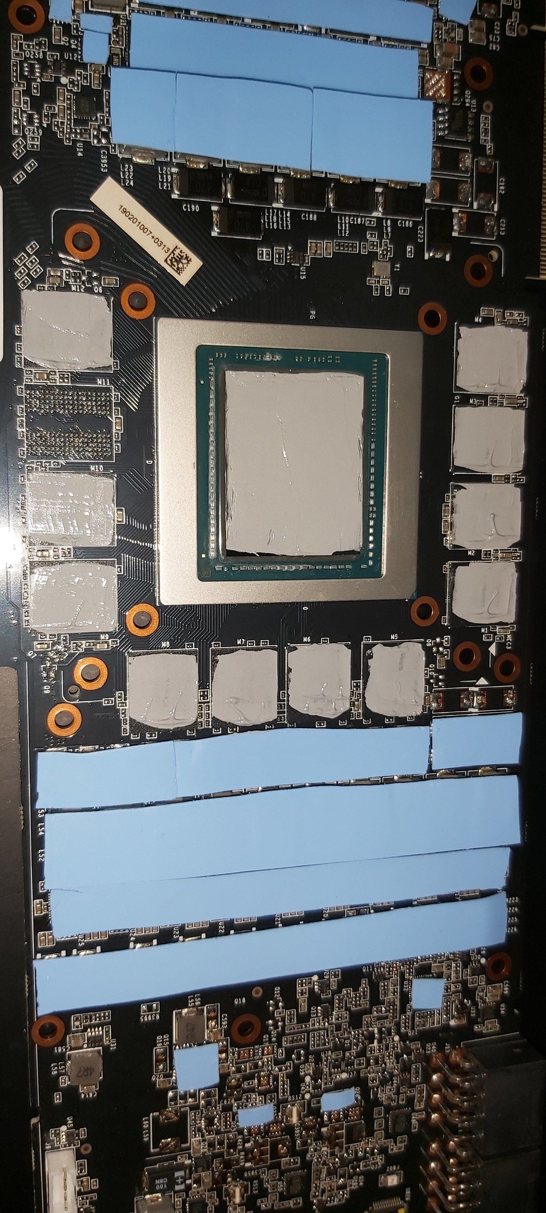

Muss man bei AC immer noch die Speichereinheiten mit WLP beschmieren?
Das mögen guten Kühler sein, aber wegen sowas fliegen die sofort aus jeder meiner Erwägungen.
Die nehmen halt Pads, wie für die anderen Teile auch. Ich empfand die Lösung von Aquacomputer dahingehend immer als Geschmiere und greife seither immer zu Watercool. Nur dachte ich AC hätte sich was das angeht mal bewegt.
Witzig, ich sehe es genau andersrum. Leider gibt es den Kryografics nur für die Referenzkarte bzw. Nachbauten und das Cover sieht eher naja aus.
Sie brauchen sich nicht bewegen, denn sie machen bei Nutzung von Wärmeleitpaste anstatt Pads alles richtig, was die beste Wärmeübertragung angeht.
Die Frage ist halt ob das nötig ist. Ich unterstelle einfach mal dass sich weder der Speicher dadurch höher takten lässt noch dass er auch nur eine Sekunde länger lebt als wenn man Pads genommen hätte. Stattdessen hat man die WLP beim Kühlerwechsel überall auf dem PCB kleben. Das brauche ich nicht wieder, ist halt eine Glaubensfrage ;)
WaKü Leute sind eh Freaks, da wird für 2 Grad niedrigere Temperaturen wahnsinnig Geld in die Hand genommen. Ohne Sinn, nötig ist nichts.
Da ist doch WLP statt Pads das deutlich angenehmere Kühlungsupgrade. Wenn du da überall auf dem PCB WLP kleben hast, dann bist du unfähig, WLP aufzutragen.
Vielleicht bin ich das. Mein Anspruch ist Lautstärke und Komfort. Die Temperaturen interessieren mich mittlerweile garnicht mehr.
