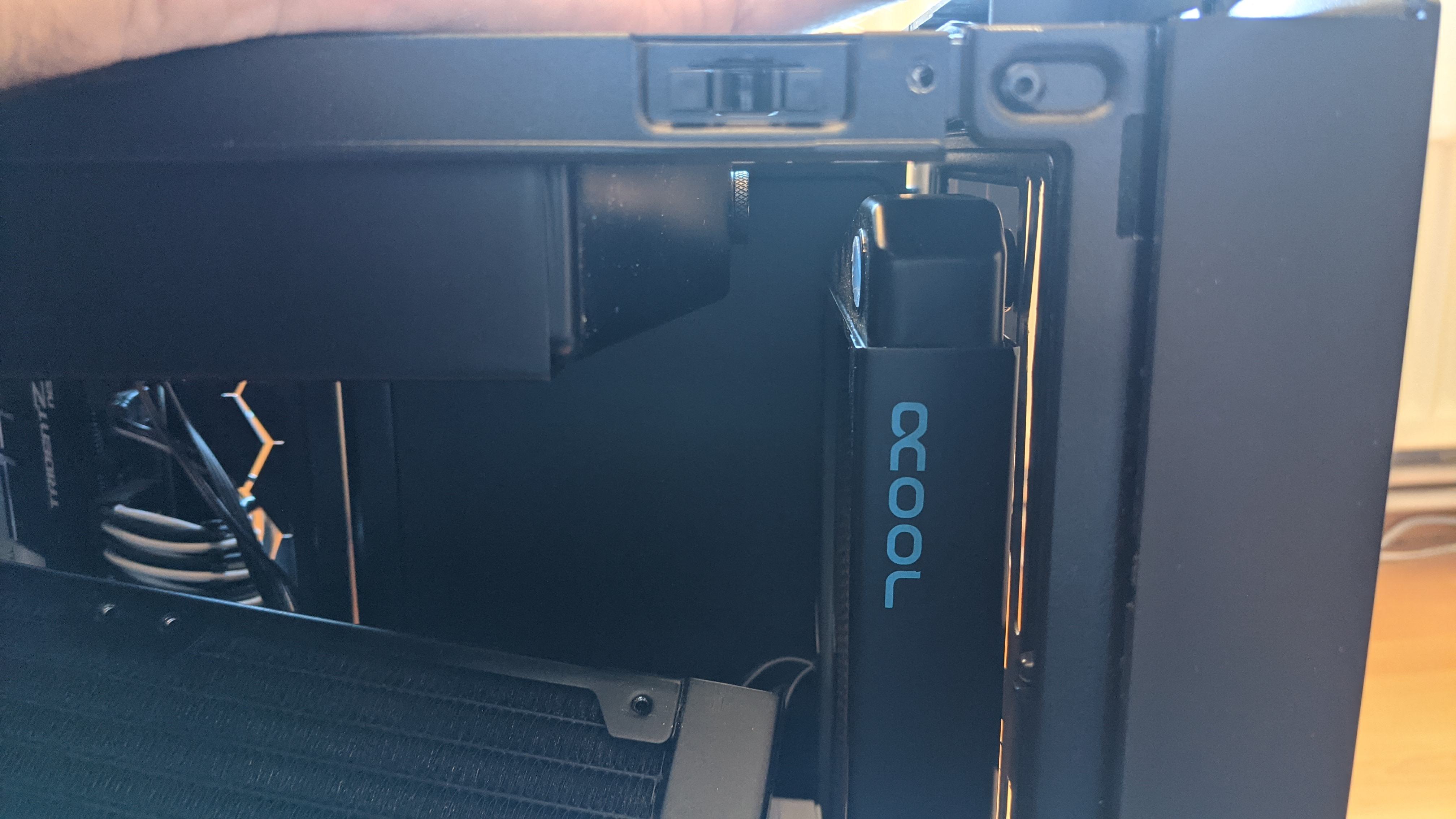

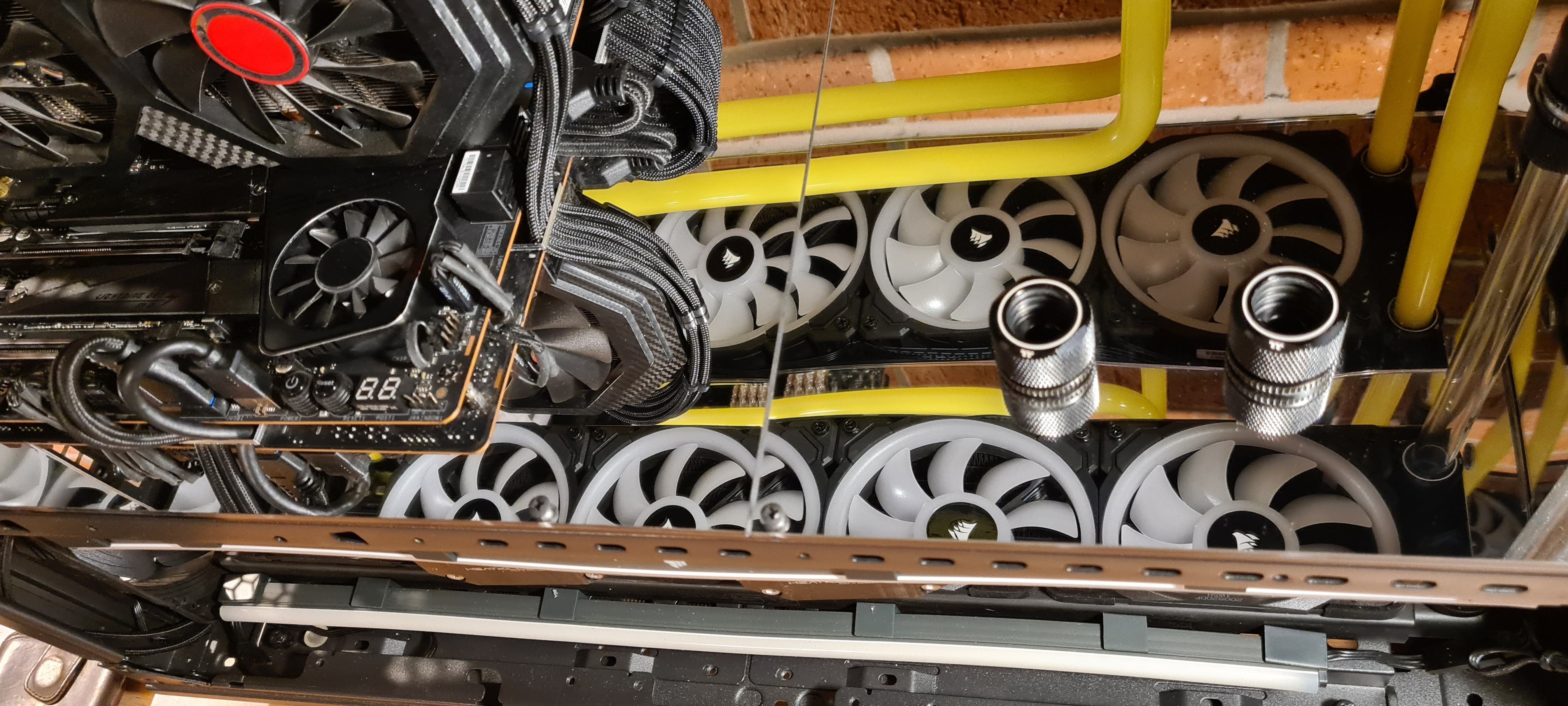

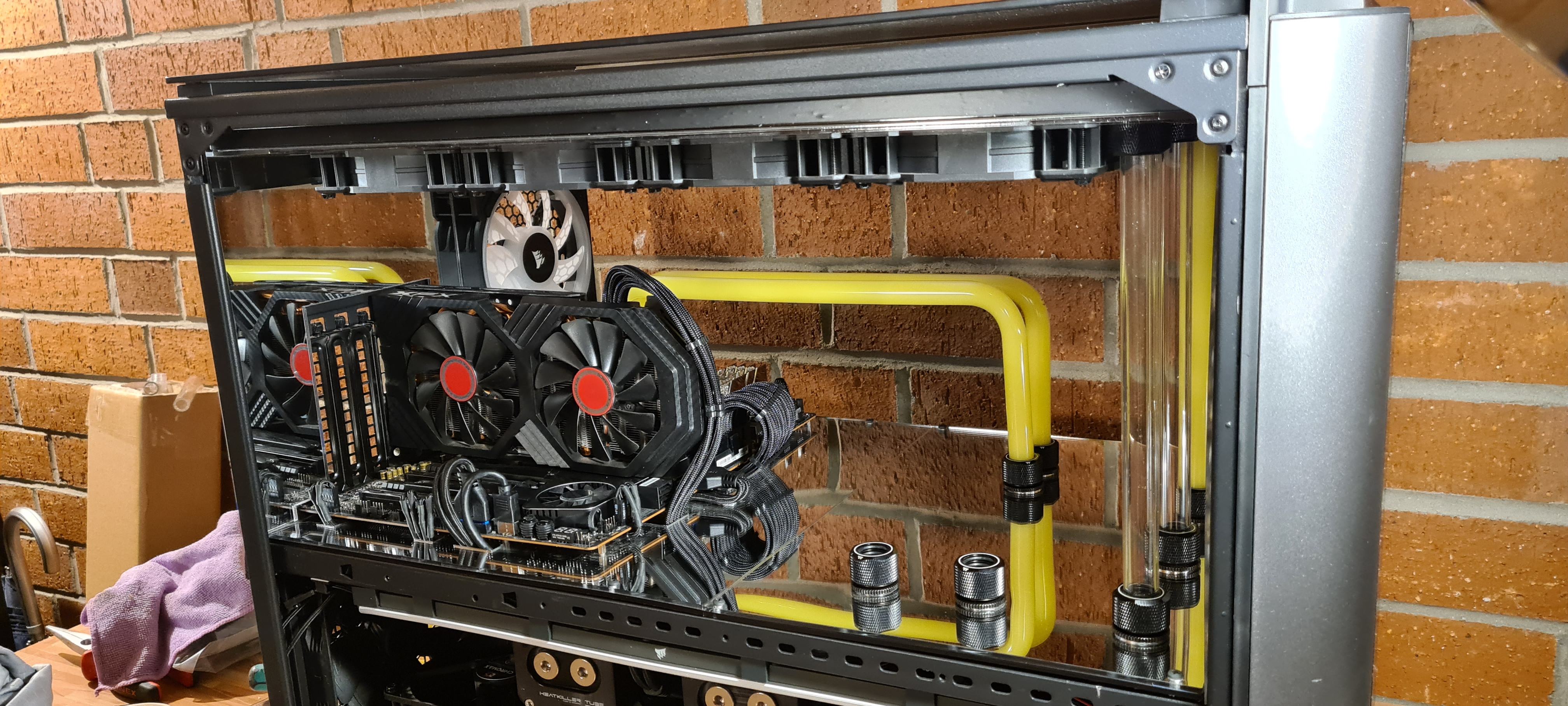

Ich habe heute mal getestet, ob man zwei 360er Xflow in ein Meshify 2 bekommt - denke das wird eher schlecht. :(
Mit Winkeln vllt möglich, aber wenn Lüfter dran sind, wird es ziemlich eng.

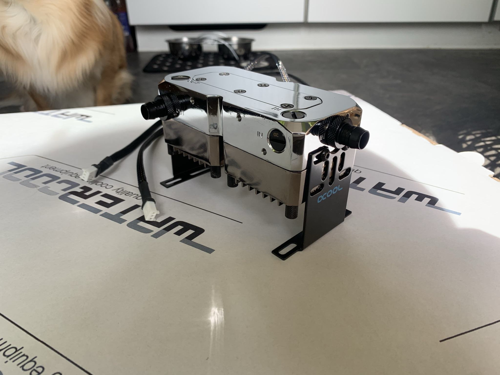

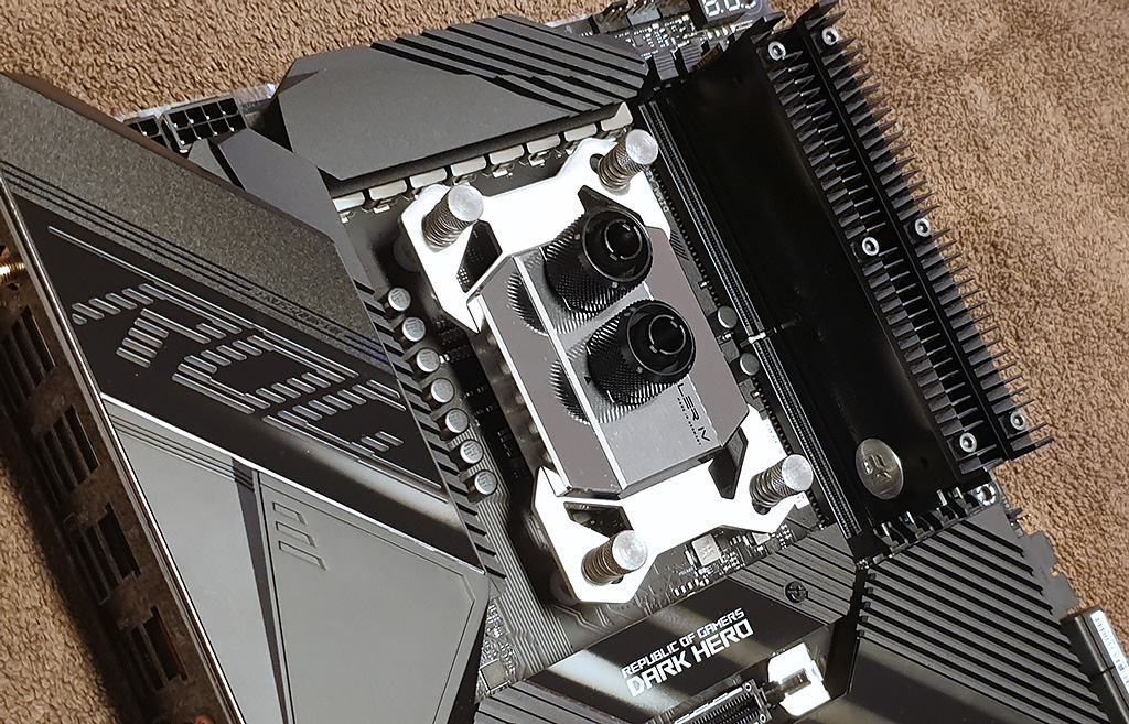

So... mein ALC Pumpentop ist endlich vom vernickeln zurück:
Wie gut ist die Vernickelung geworden und wo hast du es machen lassen? Sieht gut aus auf dem Foto 👍
Die Vernickelung ist perfekt. Leider habe ich aber vorher beim entlacken schon ein paar Schrammen reingehauen...
Vernickelt hats mir ein Bekannter, der bei so einer Bude arbeitet.
So kleine Einzelaufträge machen die aber normal nicht.
Mist 😅 Aber danke!

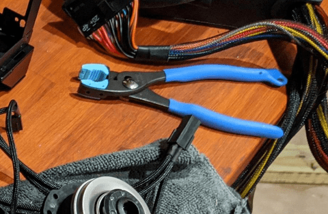

mxj1 where did you get the pliers?

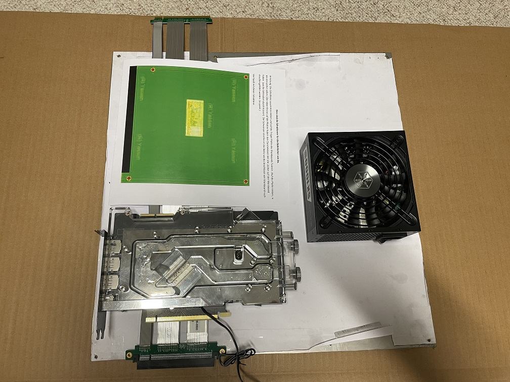

Dass ich das Ding jetzt endlich in Händen halten darf ist dann natürlich Motivation genug, das eigentlich fertige & durchaus schnuckelige Wakü DAN A4 wieder auseinander zu pflücken und sich der nächsten bekloppten Idee zu widmen...
Teaser:

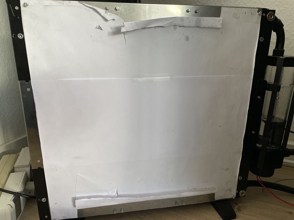

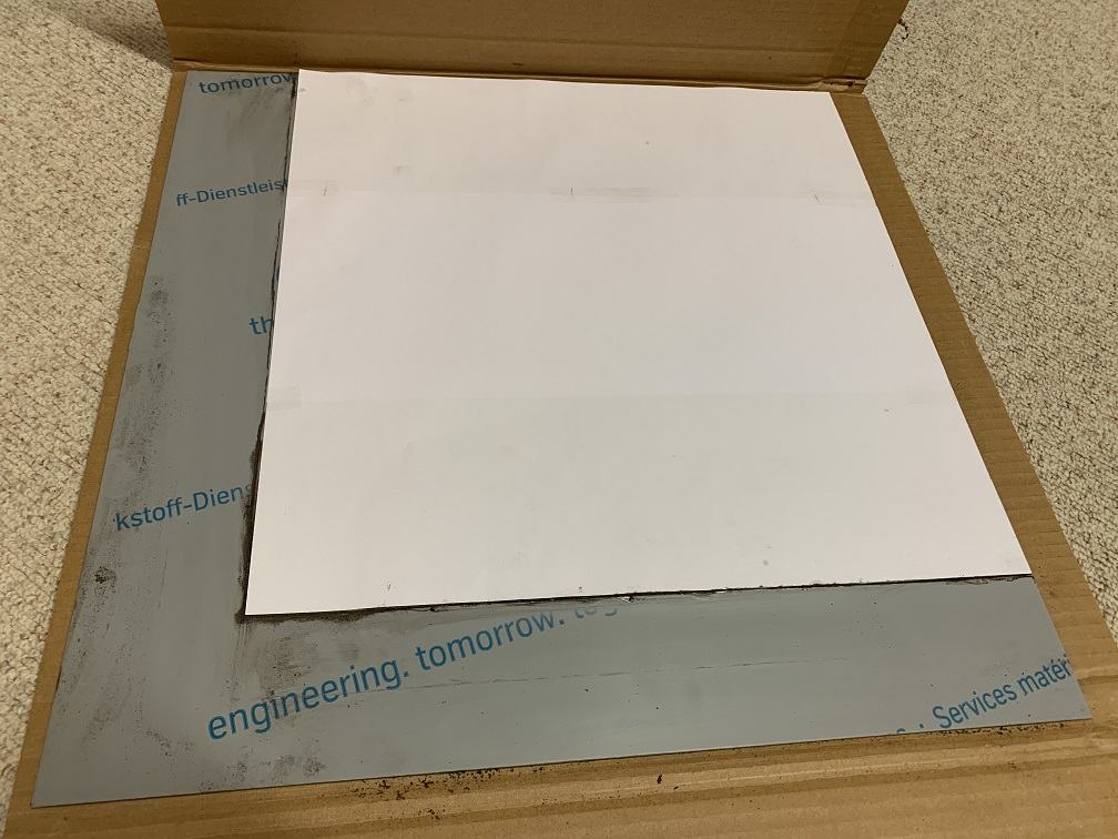

tjaja... der gute alte Kruppstahl... bzw. thyssenkrupp-Stahl, in der "edel"-Variante mit 2mm Stärke. Yeah Baby. Das Papier ist übrigens die Schablone für die Maße der geplanten Adapterplatte für "anne Mora".
"Schöne Scheisse" kann ich nur sagen: 2mm Edelstahl über 2 Kanten zu je 42cm ausschneiden ist KEIN Spaß. Jedenfalls nicht freihändig und mit'm Dremel ohne Erfahrung... :d
Ca. 36 Trennscheiben später (waren die falschen für Edelstahl) und 12 Löcher später (die Platte wiegt echt einiges, da nutz' ich doch besser alle Löcher, die gehen), war's dann aber soweit: Dat Ding hängt wo's grob hin soll und es passt sogar noch die Blende drüber...
Allerdings ist an mir kein begnadeter Messtechniker verloren gegangen - trotz Schablone (hab extra das Papier an den Mora geklebt, die Löcher "durchgestochen" und das Ganze dann auf's Stahlblech gepappt) musste ich das ein oder andere Loch noch ein wenig ... naja... in die ein oder andere Richtung "erweitern". Macht aber nix. Hält. Und ich hatte Gelegenheit, meine l33t-freihändig-per-Dremel-mit-Hand-fräsen-Skillz zu trainieren... Immer positiv denken!
Jetzt puzzle ich mal ein bisserl mit der Platzierung der Komponenten. So richtig viel Platz ist ja nicht, aber sollte irgendwie gehen.
Gut, Kabel-Management wird vielleicht (k)ein Thema.
Randnotiz: das nach langer Suche endlich gefundene "spezial-Terminal" für den Bitspower-GPU-Block mit den Anschlüssen nach hinten ist hier natürlich wieder kontra-produktiv. Herrlich - ich liebe es, wenn ein Plan funktioniert bzw. wegen Bastelwahn der - eigentlich gar nicht so schlechte - Plan eine Halbwertszeit von 12 bis Mittag hat...

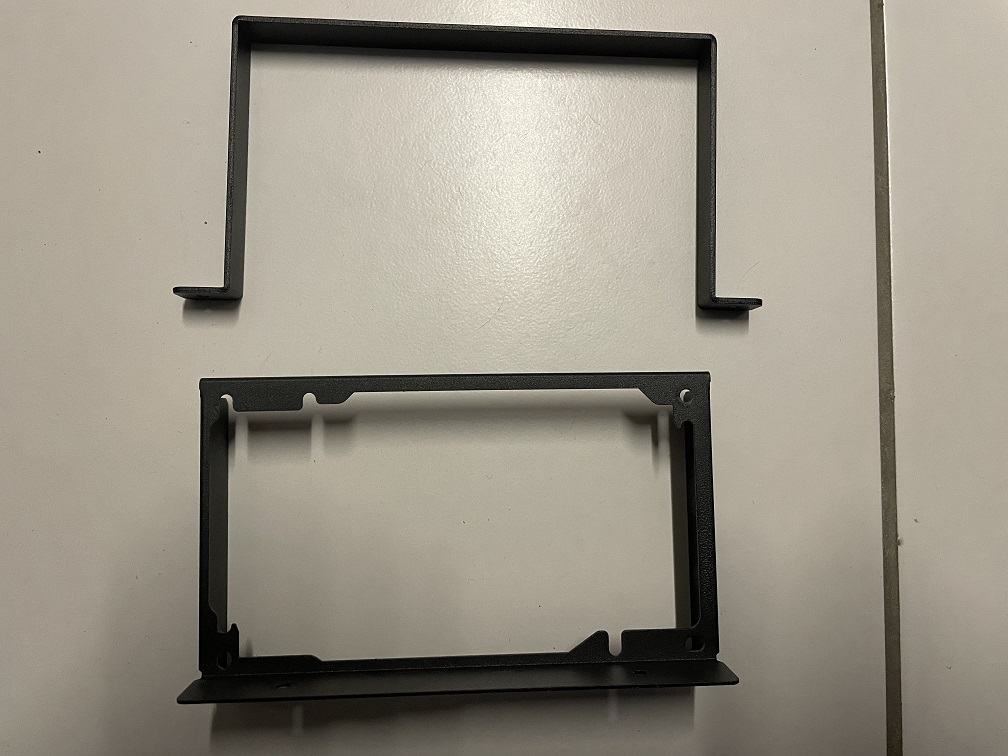

Naja. Demnächst geht's weiter. Für die Befestigung vom Netzteil werde ich wohl - zumindest gedanklich - bei Thermaltake's P7 / P8 klauen:
Für die Befestigung der GPU hab ich auch schon eine Idee.... schau'mer mal. Tjo, und dann müssen noch diverse Ausschnitte, Gewinde und Löcher ins Blech - ich freu' mich schon. Aber: meine "Backplate-Belüftung" der GPU dürfte wohl mit quasi 4x 200er Lüftern recht einmalig werden. :d
Sorry, noch wenig "wakü"-Bilder, aber es sollte ja klar sein, wohin die Reise gehen wird. ;)

1,5mm Edelstahl hätte es aber auch getan.
Die Löcher übertragen, ist nicht einfach, jau. Hätte die eher ausgemessen und aufgezeichnet. Lochabstände sind einheitlich.
Ich bastel grade auch an 2mm Stahl rum. Mit der Flex geht das gut, wäre in 10 Minuten erledigt. Abnutzung an der Trennscheibe sieht man allenfalls, mehr aber auch nicht. Ist aber schwerer zu handhaben, man macht viel leichter Fehler, was ich gerade am Anfang gemerkt habe.
Schwer ist das Zeug schon, aber bei meinem Case ist das eh egal. Ich bekomme das System sowieso nicht mehr hochgehoben, da kann es dank Rollen meinetwegen auch 150kg wiegen.
Sagen wir es mal so: die Lernkurve ist steil und ich hab definitiv kein Problem damit, in Zeiten wie diesen das zwischen Job und Privatleben nahezu permanent latent gestresst hin und her wankende Hirn ab und an mit solchen eher trivialen Dingen freipusten zu können und mich mal nur manuell-handwerklich zu betätigen. Befreit durchaus und sorgt selbst bei Misserfolgen überraschender Weise zu einer durchaus spürbaren Zufriedenheit...
