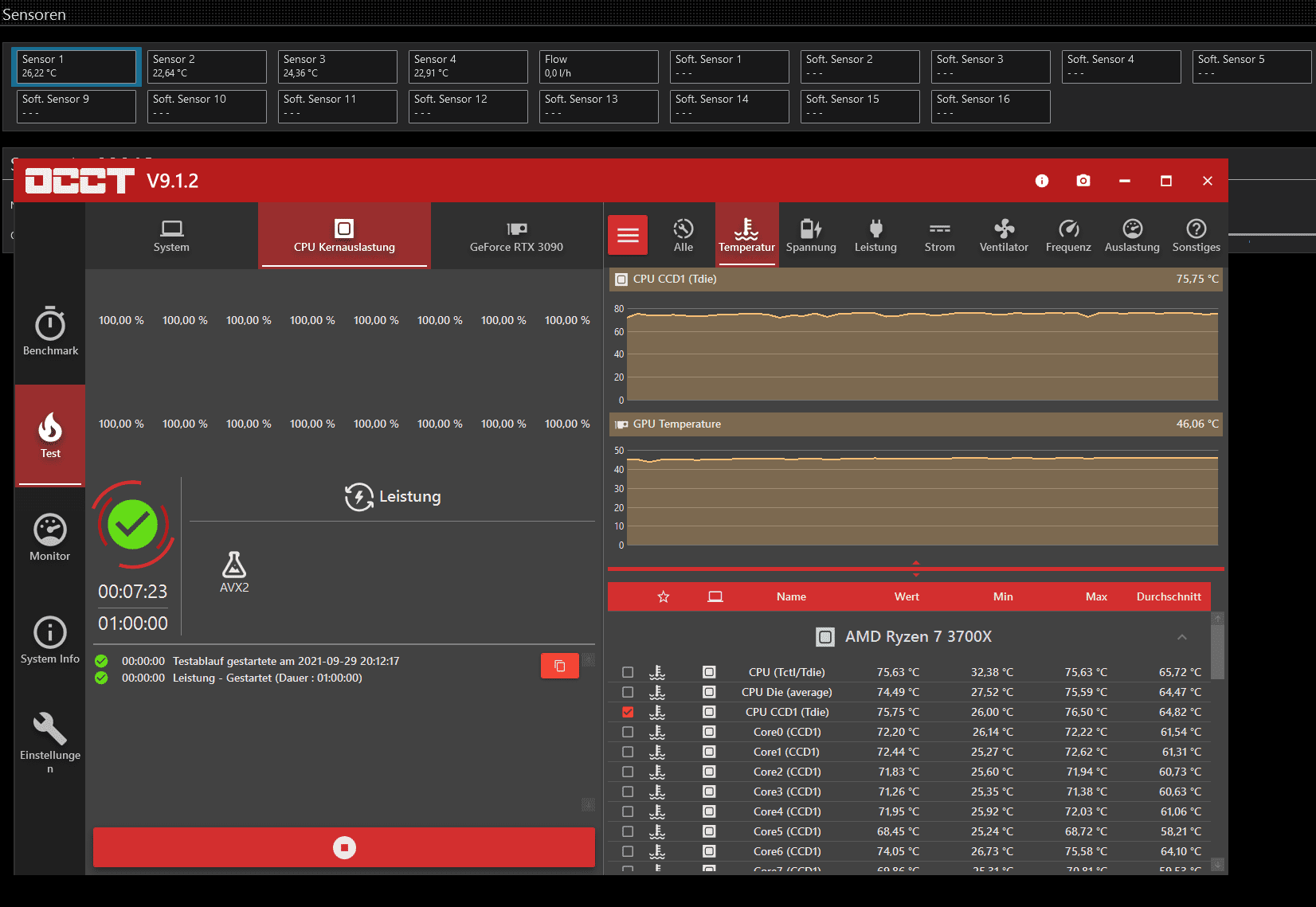

So hab das ganze mal ne Stunde laufen lassen. Mit meinen Alltags Settings alle Pumpen auf kleinste Stufe circa 87l/H.
Komme auf Delta Raumluft zu Wasser nach Kühlung 2,8° nach einer Stunde.
Man muss dazu sagen das sich nach 30 min schon nix mehr verändet hat.
Höchste Wassertemp nach Kompnenten lag bei 30,8°
CPU Höchsttemp 77° = Delta 46,2° zu Wasser (Find ich schon hoch habe im Alltag aber auch nicht mehr als 55grad drauf beim spielen z.B.)
GPU Höchsttemp 47,31° = Delta 16,51°
Man kann dazu sagen das gerade der OCCT echt nix mit Alltags last gemeinsam hat komme bei der Gpu auf zirka delta 11-13 und bei der cpu auf delta 20 bis 35 beim spielen.
Hier noch ein Paar Bilder dazu
Ich würde sagen... lass dir doch mal die Graphen für den Temperaturverlauf der einzelnen Sensoren anzeigen (Aquasuite). Da müsste man dann sehen, ob die Temperatur unter längerer Last noch weiter steigen wird oder nicht. Im Idle hast du vermutlich eine relativ glatte und flache Linie, legst du last drauf, siehst du, wie es einen Kurvenverlauf nach oben gibt. Bei gleicher Last / Lüfterdrehzahl sollte das irgendwann evtl. abflachen, d.h. die Temperatur beginnt sich dann, auf einem höheren Niveau, einzupendeln. Wenn die Kurven wieder waagerecht verlaufen bist du am Ziel angekommen. Je nach persönlichem Empfinden kann man die Kurven natürlich beeinflussen, durch Erhöhung der Lüfterdrehzahl bei steigender Temperatur usw.
Nach 5 min zu sagen "das ist Max Temp" sehe ich als unrealistisch an ;).

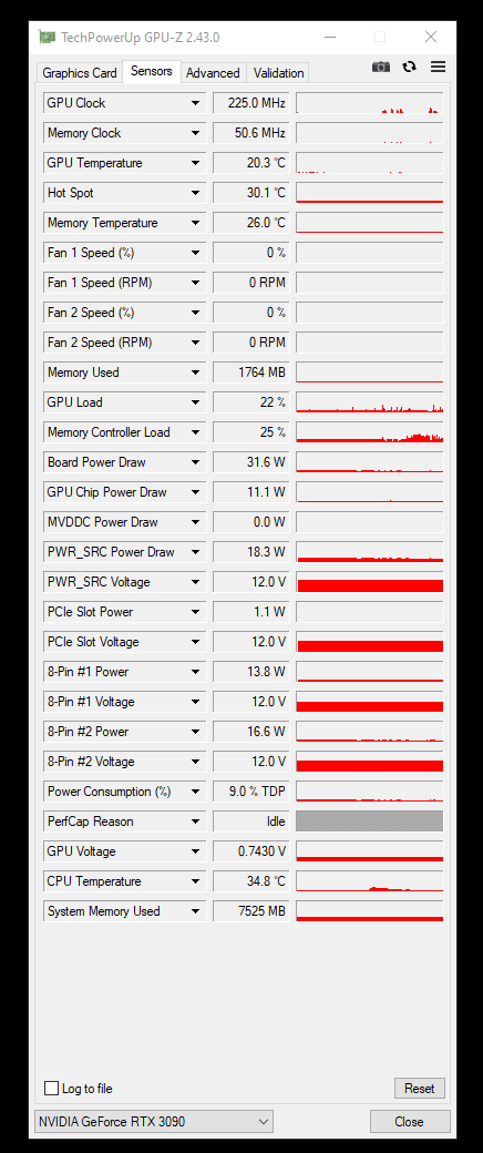

Der @BudSpencer GPU-Z Screenshot zeigt über die gesamte Dauer bei PerfCap Reason "idle" - das sagt dann zu den Temperaturen unter Last leider gar nichts aus und kann selbst eine luftgekühlte...
Gut das ist jetzt Schwachsinn. Wenn DU kurz auf die Werte schauen würdest, dann würdest DU sehen, dass die MAX Werte angezeigt werden. Im Idle werden sicher nicht über 400 Watt PowerDraw / 115% TDP erreicht :rolleyes2:
Es werden nicht die IDLE Werte angezeigt sondern die höchsten Werte (die bei 2h Metro Exodus Enhanced erreicht wurden) solange GPU-Z offen war. Ist doch klar, dass auf dem Desktop IDLE ist nachdem man gespielt hat. Das ändert doch nichts an den Max werten. DIe sind auch noch nach 4 STunden idle die Max Werte.
Du kannst auswählen, was Du angezeigt haben möchtest.
Das was Du als die gesamte Dauer definierst sind X Sekunden. Frag doch einfach, wenn es für Dich nicht verständlich ist, bevor Du so einen Unsinn schreibst.
Hier sind Werte im Office Betrieb (ohne Max):
