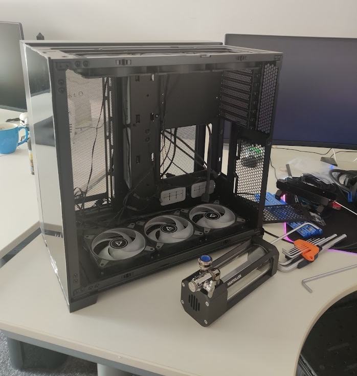

Nach gut einem Jahr Wartezeitzeit seit Ankündigung, und gut 2.5 Monaten nach Bestellung ist das O11 Dynamic Evo endlich bei mir. Diese Woche wird also Bastelwoche. Kleinigkeiten fehlen leider noch :)
Besser wäre es sicher wenn ich die Lüfter unten drehe, aber dann gefällt mir die Optik nicht wirklich. Durch den externen Mora reicht eh ein kleiner Luftzug im Case für die vrms und board.

Jetzt hat endlich mal einer ein EVO mit WaKü und dann kömmt da ein Mora ran :rolleyes2::-)
Ist denn hier keiner mit EVO und 3 Radiatoren?? Kann doch nicht sein ...

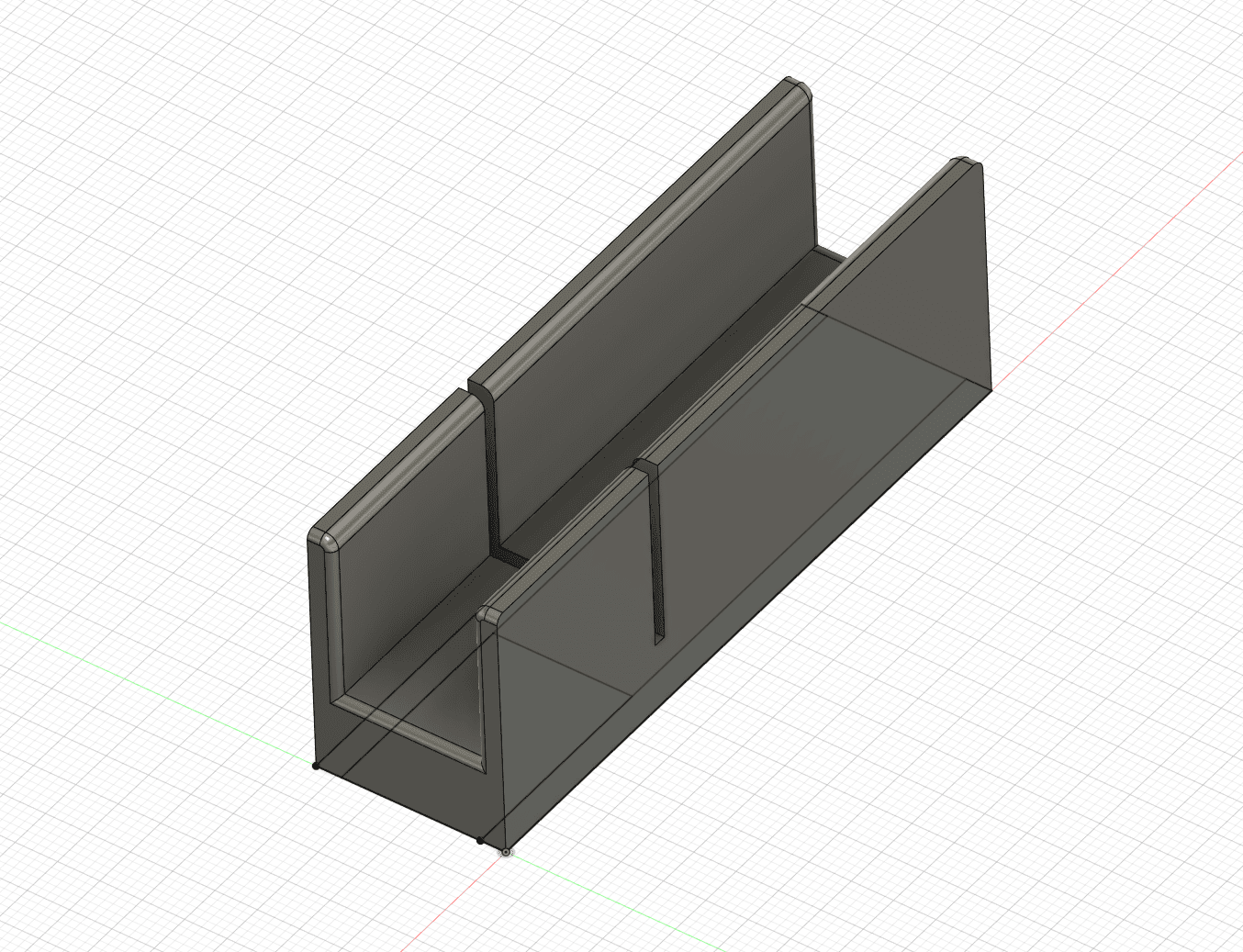

Wundert mich, dass es sowas nicht fertig gab... gestern mal eine "Schneidehilfe" für meine erste Verrohrung gebaut. Testschnitt klappt ganz gut.
Sollte auf jeden fall einfacher sein als Freihand + man braucht nicht kreisrund anzeichnen.

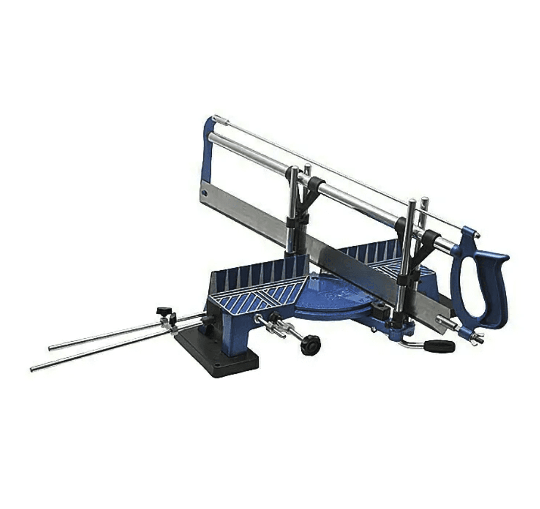

Sollte es doch in jedem Baumarkt geben :hmm: gleich mit 90°+45° Schnitt
Hab mir für meinen Build damals die hier geholt, gab es für 20€ im Angebot zufällig als ich Einkaufen war :
Ist wirklich spitze das teil und vor allem kannst die Rohre gut spannen, hab zum Schutz vor Kratzer n paar Papiertücher draufgelegt auf die Grundplatte und los gings...

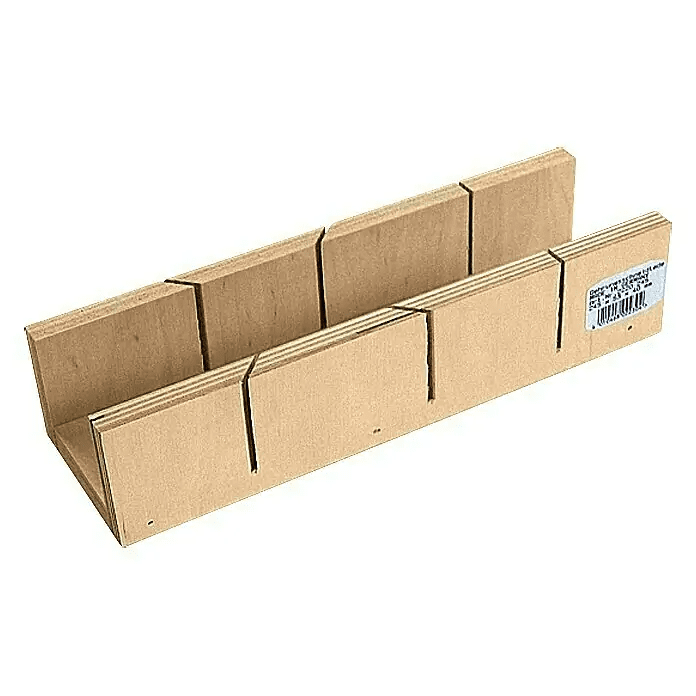

Es gibt diese Sägehilfen auch fertig im Baumarkt aus Holz oder Kunststoff. Kann man mit einer Eisensäge oder Japansäge für Fußleisten, Aluprofile und Kunststoffrohre nehmen. Natürlich ist eine sehr schmale Sägehilfe für die Rohre besser. Sowas hier:

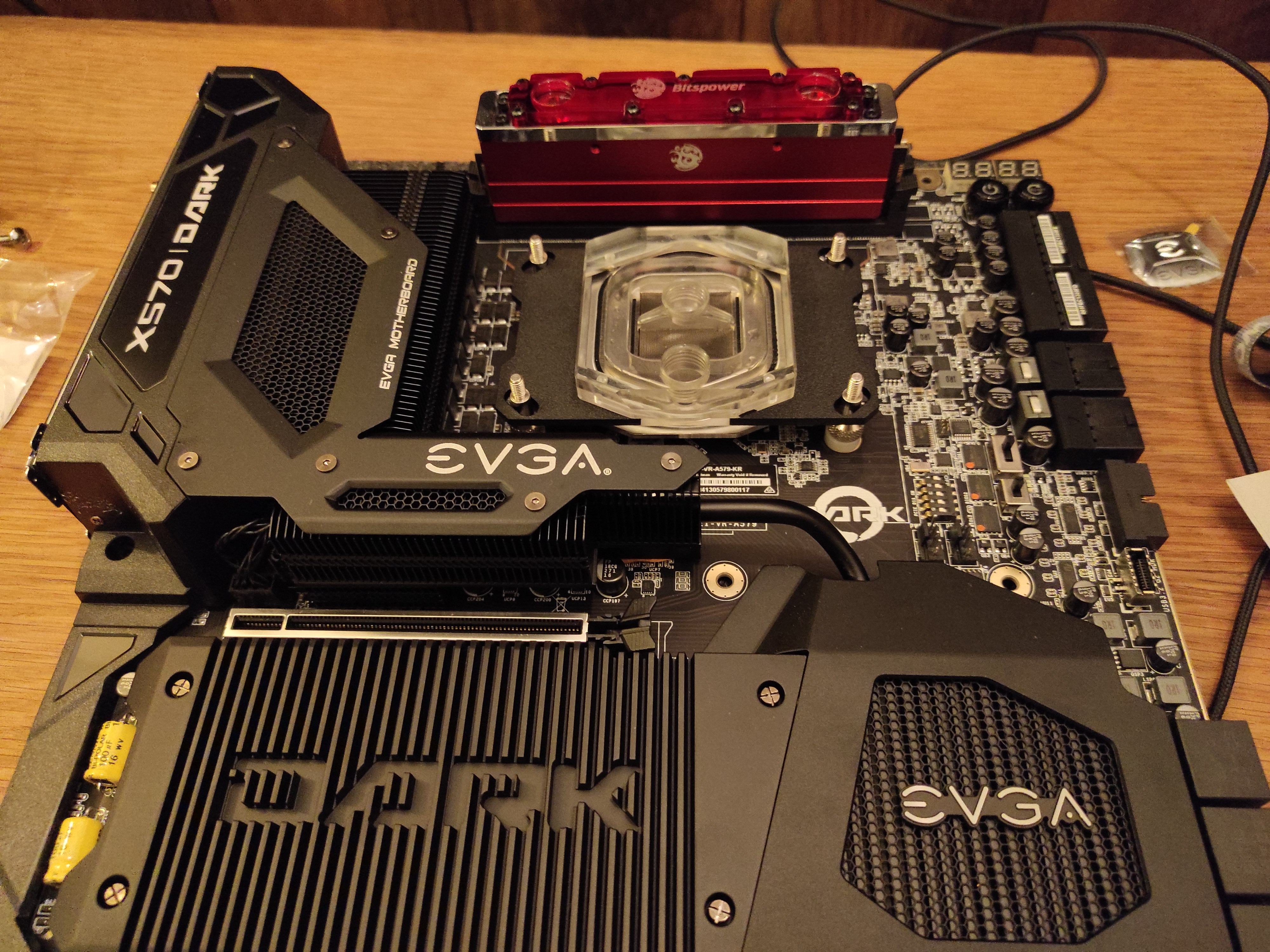

Geiles Brett
Aber der bitspower oben in rot sieht kacke aus würde ich schwarz matt lackieren
Nee, sieht nicht kacke aus. Ist ein netter Akzent.
Ich sehe es auch als netten Akzent. Hab den Bitpower auch in schwarz da aber rot gefällt mir im Gesamtkonzept dann besser.

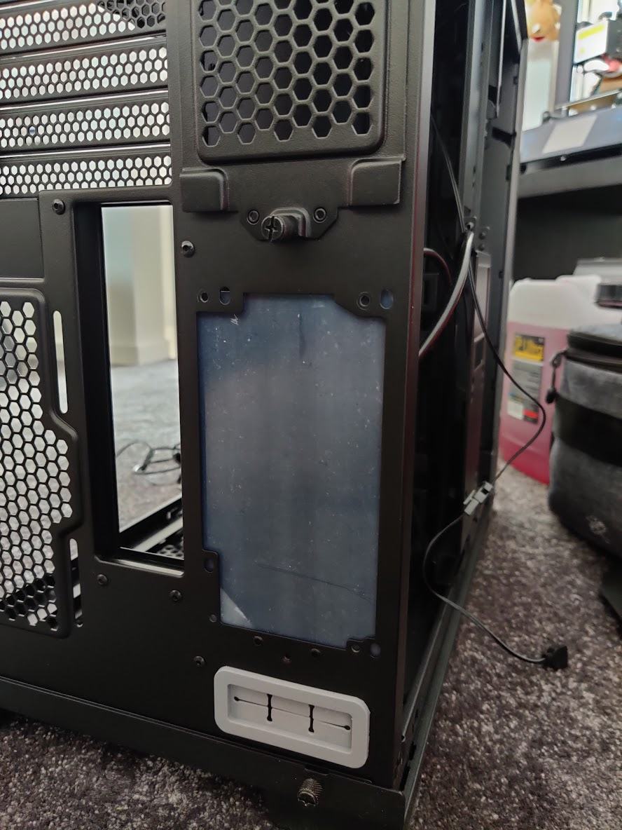

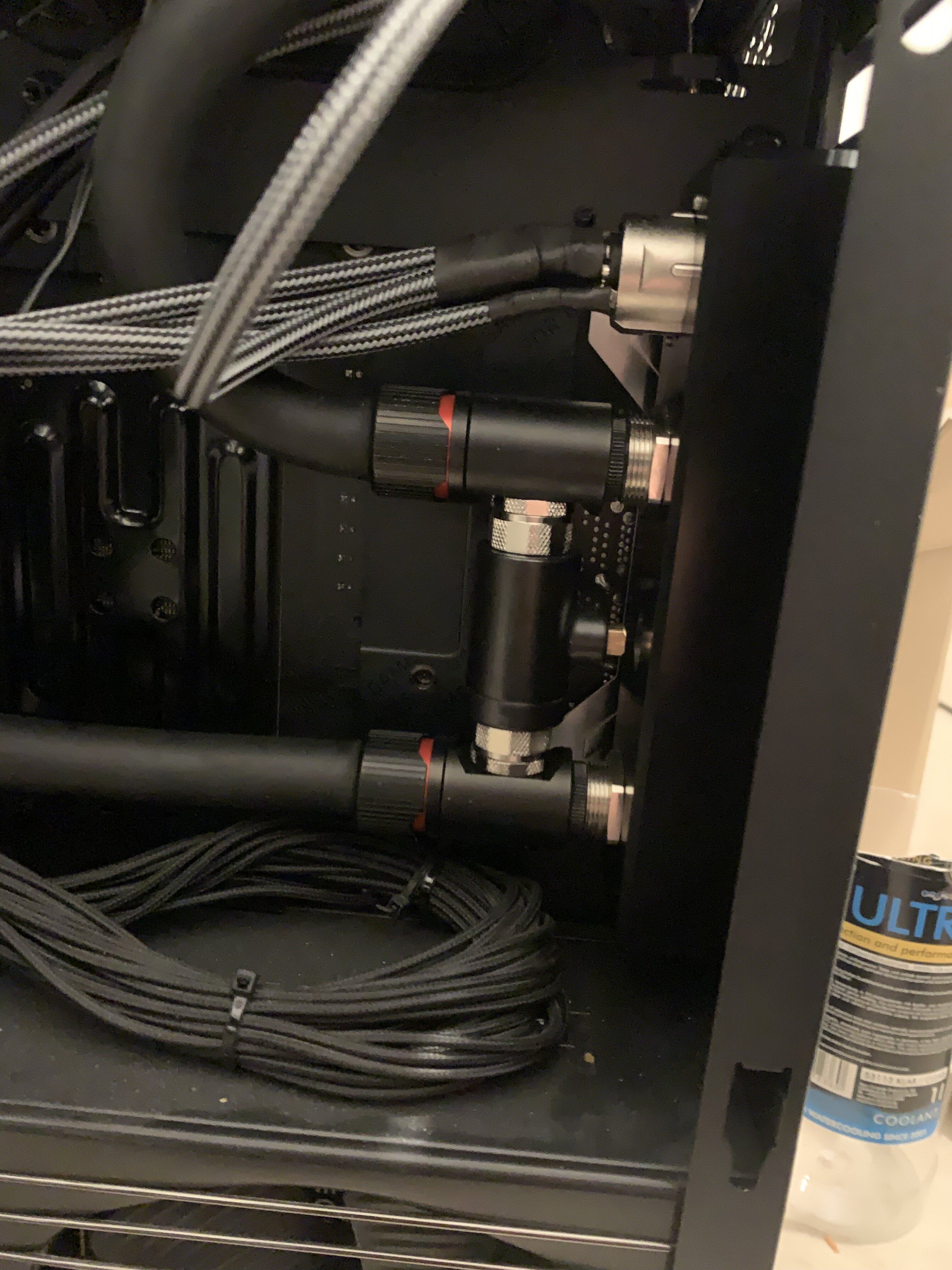

Eben kam das letzte was ich für den Umbau heute Abend gebraucht habe.
Einmal die vertikale Blende an die der AGB + 2 Schottverschraubungen soll. Ist unter der Folie mattierts schwarzes 5mm Acryl

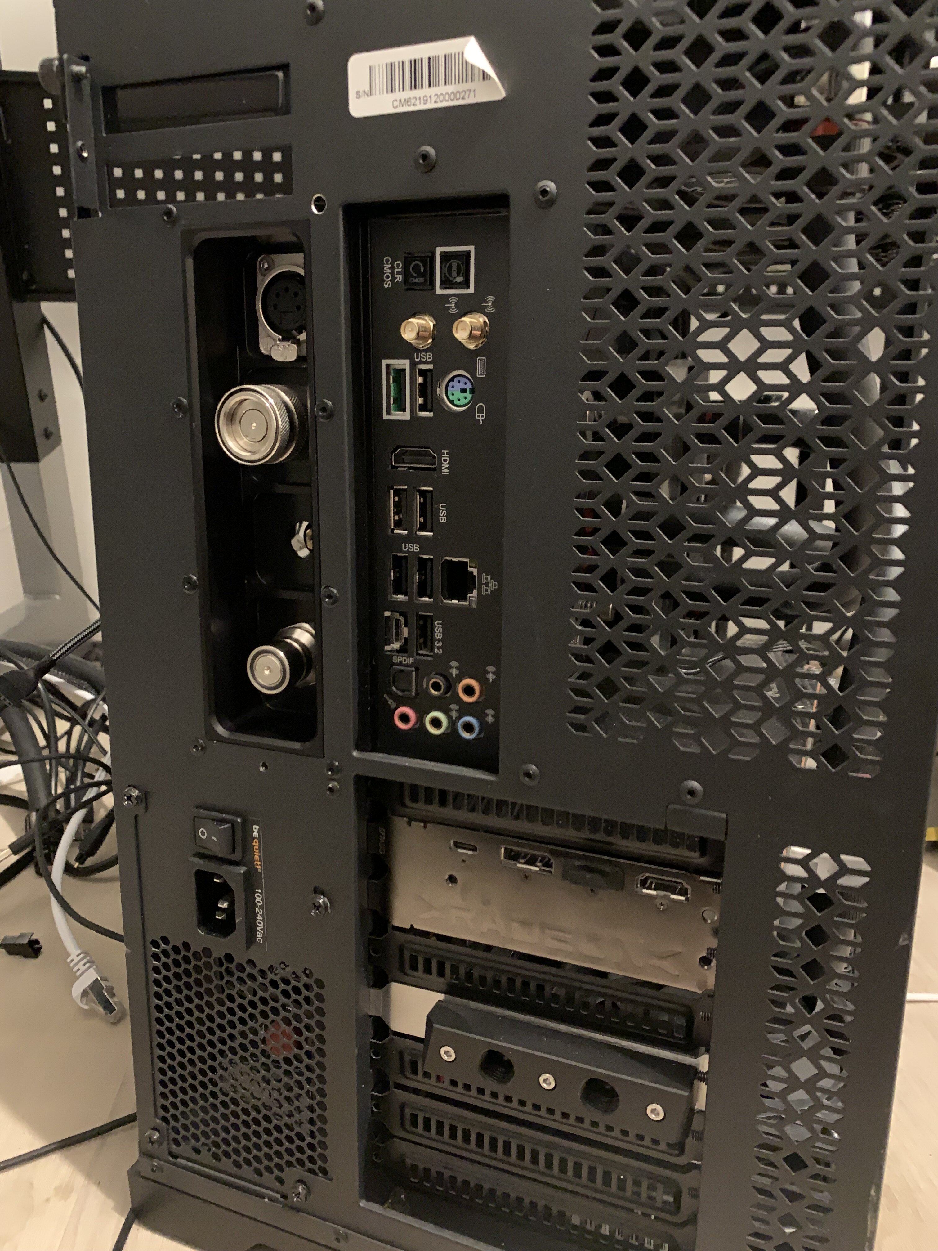

Und einmal eine Blende für den 2ten NT Slot damit ich hier die Schottverschraubungen zum Mora + Lüfter Kabel Sauber unterbringen kann :)
