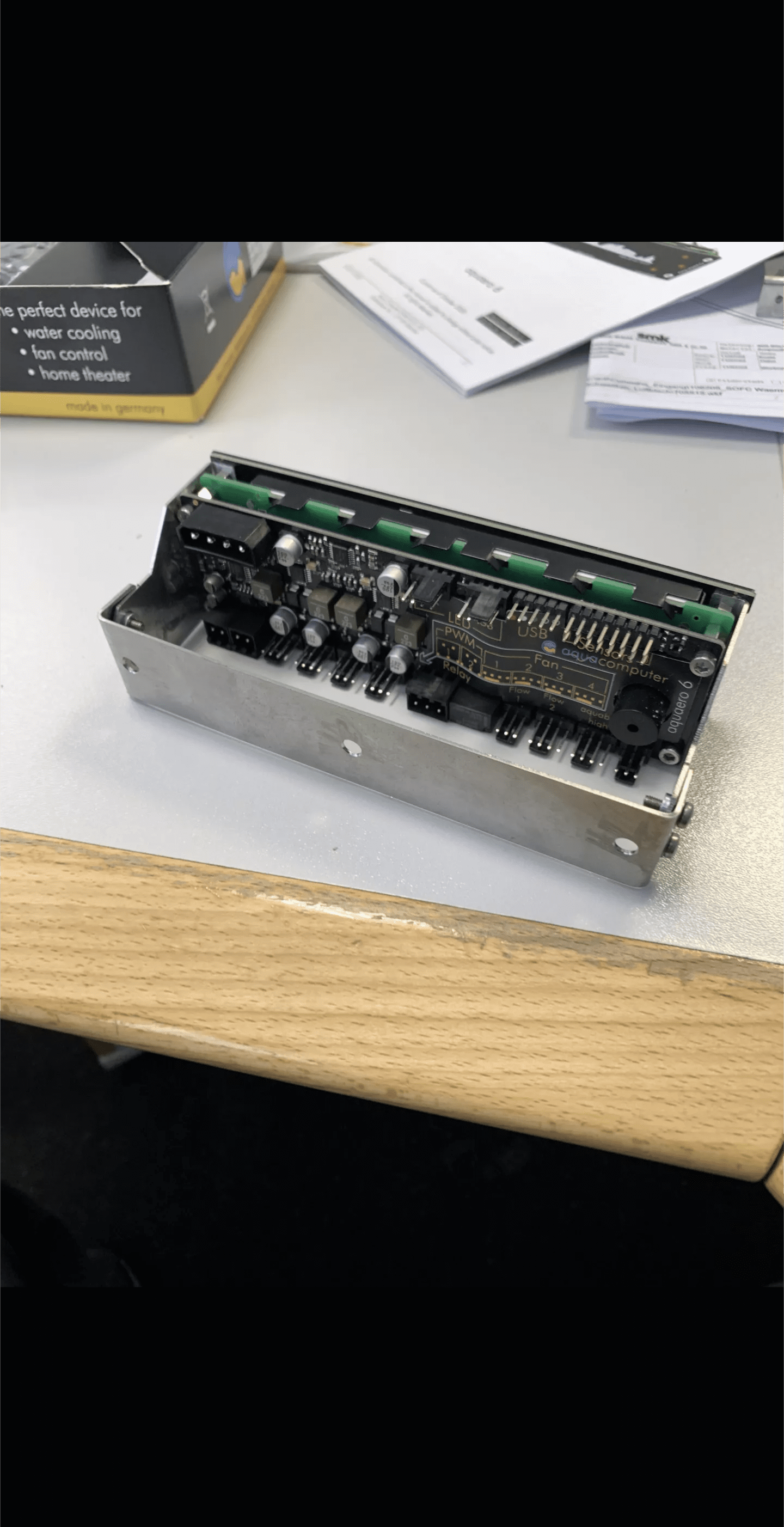

Kleines Update, nichts großes. Nur eine Halterung fürs Aquaero😄. Leider steckt mein Build gerade fest da ich immer noch auf den Grakka Kühler von EK warte😮‍💨.

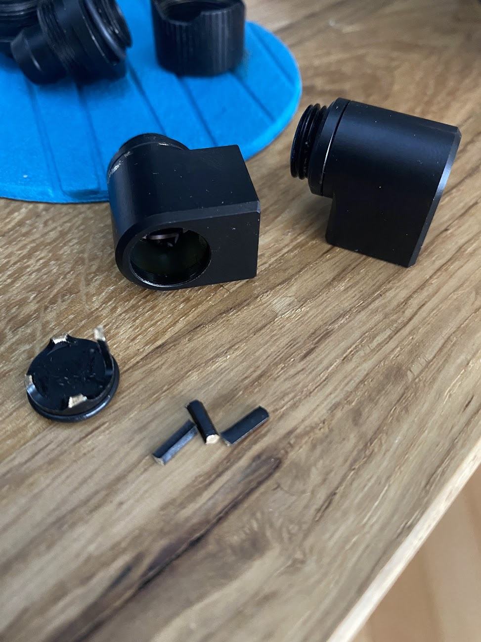

Ich kann die drehbaren Micro Winkel von EK nicht weiterempfehlen :poop:
Hatte vor ein paar nochmal die GPU draußen weil die LED am Kühler nicht ging. EK hat mir eine neue LED Leiste geschickt.
Beim Einbau hab ich gesehen das die Winkel minimal undicht waren. Es gab keine Tropfen, die Stelle wo die Winkel angeschraubt waren war allerdings minimal feucht. Ich hatte den PC zu dem Zeitpunkt schon 2 Wochen am laufen. Das Leck war also wirklich sehr klein. Hab dann alles trocken gewischt aber es kam immer wieder. Dann hab ich die Winkel nochmal nachgezogen, sehr vorsichtig.
Hab bei reddit davon gelesen das bei manchen die Winkel zerbrochen sind, obwohl sie nicht fest angezogen wurden.
Heute morgen wieder feucht. Wieder nur minimal, also nochmal ein ganz kleines bisschen nachgezogen. Aber dann hat es geknackt.
Ist das Alu oder Messing? Sieht bisschen hell für Messing aus oder hab ich nur keine Ahnung?
Dürfte Messing sein.

Das gleiche hatte ich mit einem alphacool 360 xflow ut60

Sehr informativ, wollte mir die eigentlich besorgen, weil die technisch innovativ sind von den Maßen. Aber Lecks darf das natürlich nicht geben, brechen erst recht nicht. Find die innenliegenden Plugs von Alphacool da die beste Innovation. Minimalistisch und leck-sicher.

Verstehe den Zusammenhang leider nicht richtig. Was machst du nun mit diesen Stopfen, wenn du einen Winkel brauchst?
Oder war das auf die Innovation bezogen?
Diese Art von Winkeln gibt es seit Jahren von Koolance. Allerdings sind die leicht anders aufgebaut. Da braucht man aber auch viel Gefühl für. Ist ja nur Messing und nach fest kommt bekannterweise ab.

Das ist aber ein Verschluss, kein Winkel :d
So ist es, meine Worte haben sich ausschließlich auf den problematischen Verschluss bei EKWB bezogen.
Ich werd aus dem ALC Bild nicht schlau. wie dichten die Verschlüsse denn ab?
Aber "cool" zu sehen, dass ALC nach all den Jahren mal was nicht von AC kopiert, sondern selbst was erfunden hat :d
Das mit den EK-Winkeln ist ja ekelhaft. Vor allem, 13€ im EK-Shop? Ok, der Ansatz ist geil, aber die Umsetzung nicht. Das ist doch arg instabil. Besser wären mehrere diagonal gegenläufige Streben, um quasi ein Kreuzmuster zu bilden. Das hält dann auch. Aber gut, der Durchfluss... Nur da hätte ich auch schon einen Gedanken, wie man das lösen könnte. Kleine Kammer außenrum.
ALC hat da bestimmte Bauteile, wo nach paar Gewindegängen eine deutliche Verengung kommt. Der Dichtring drückt dagegen, wenn man ihn einschraubt, und dichtet ab. Das ist dann so bemessen, dass die Verschlussschraube dabei bündig anliegt.

die waren doch gerade bei den ITX-Builds recht gefragt
