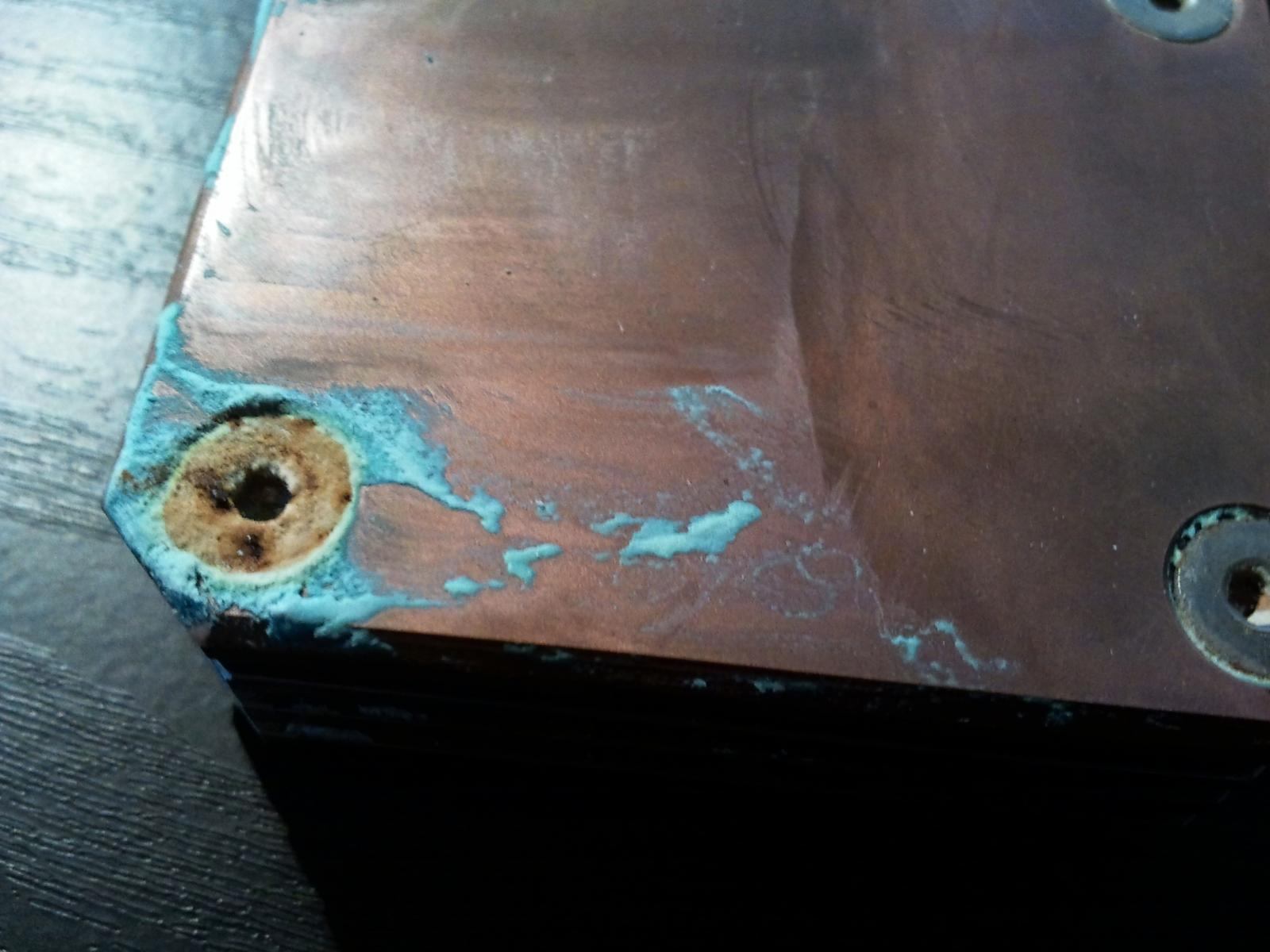

Hab nach dem Umzug nach 4 Wochen meinen demontierten und gereinigten Kryos aus der Verpackung geholt, da mein Projekt fast fertig ist. UND NUN DAS:
(Bilder im Anhang)
Kann mir das jemand erklären? Ich habe alles nach der Demontage gereinigt und getrocknet!

Da hast Du nicht gründlich genug gespült und schon garnicht getrocknet oder die Verpackung war feucht (kleckerst DU??)
Normal Innoprotect + Dest Wasser und später Dest. Wasser + g48.
Wie gesagt, habe alles nach der Demontage gereinigt und getrocknet (Föhn). Eingewickelt in Küchenrolle und danach ab in die Verpackung. Wahrscheinlich irgendwoher Feuchtigkeit gezogen... :(
Gewinde lassen sich nicht trockenföhen, es sei denn Du nimmst nen Industrieföhn - damit machst Du aber mehr kaputt als dir lieb ist. Du hast irgendwo noch Spülflüssigkeit gehabt, meine Vermutung im Gewinde, da es dort am heftigsten ausblüht.
Ich habe den Kühler ja auch innen sauber gemacht. Ergo war alles komplett zerlegt, und wenn ich sowas mache, seh ich auch zu, dass weder im Gewinde, als auch zwischen den Kühlfinnen oder sonst wo noch wasser ist.. Wird wohl so sein, dass die Küchenrolle Feuchtigkeit gezogen hat. :(

Trotzdem danke! Ich werde dann mal polieren :)

Genau, sauber machen und nicht lange drüber nachdenken :)

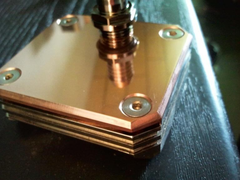

Jawohl Meister :fresse:
Eben erledigt und beim abkratzen sind natürlich wieder kleine riefen reingekommen :wall:
Also war polieren angesagt.

Sieht doch wieder gut aus, beim nächsten Mal mit Zahnbürste + Zahnpasta runterkratzen, hilft gut und verkratzt nichts (bzw. nicht sichtbar, da zu feine Partikel).

Wow, habt ihr ja wieder gut sauber gekriegt die teile
So iss fein, ich hätte beinahe meinen Keks zum Kaffekränzchen ausgespuckt beim Ansehen der Gammelbilder von vorhin :haha: :shot: :fresse: :d
