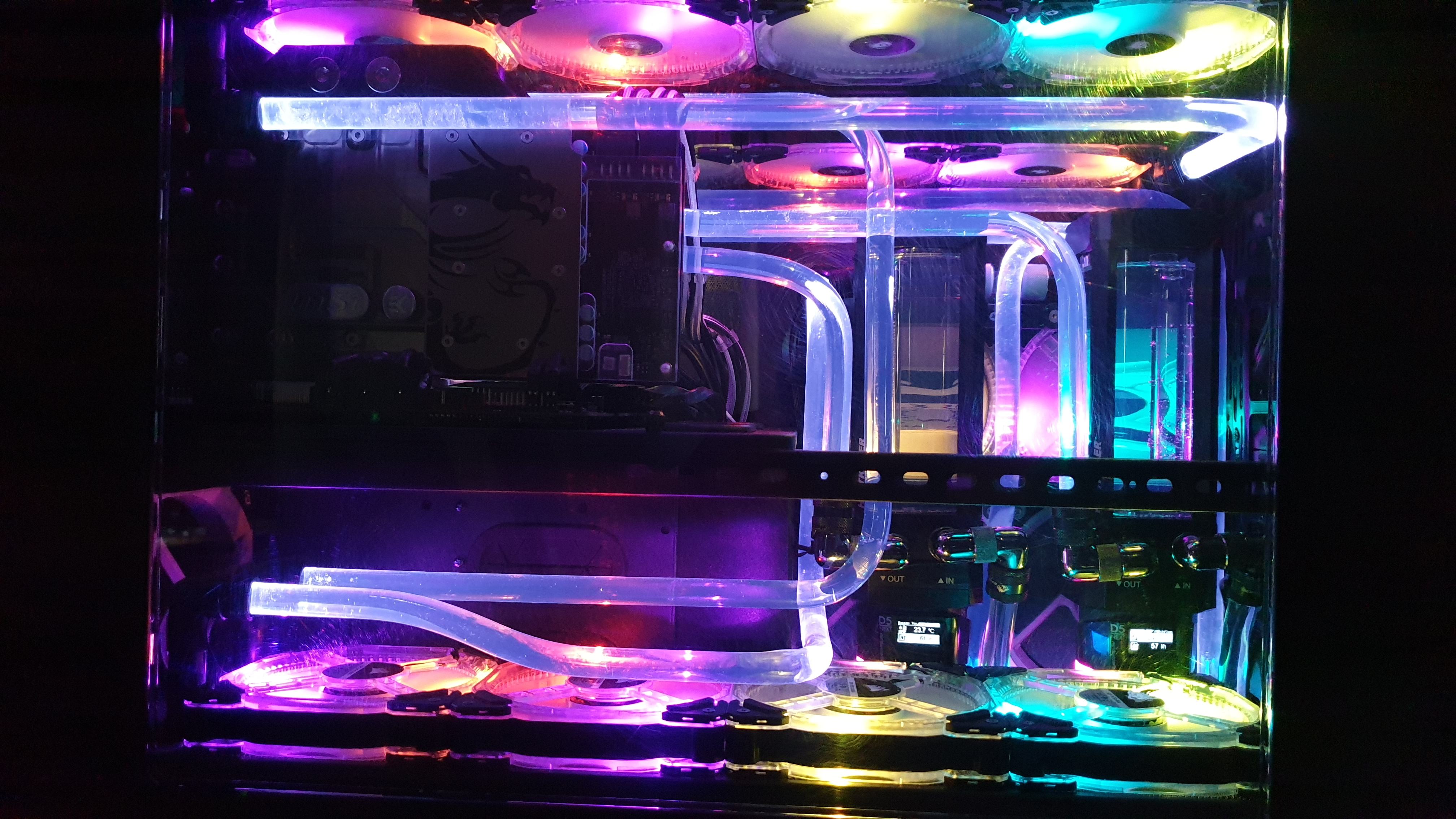

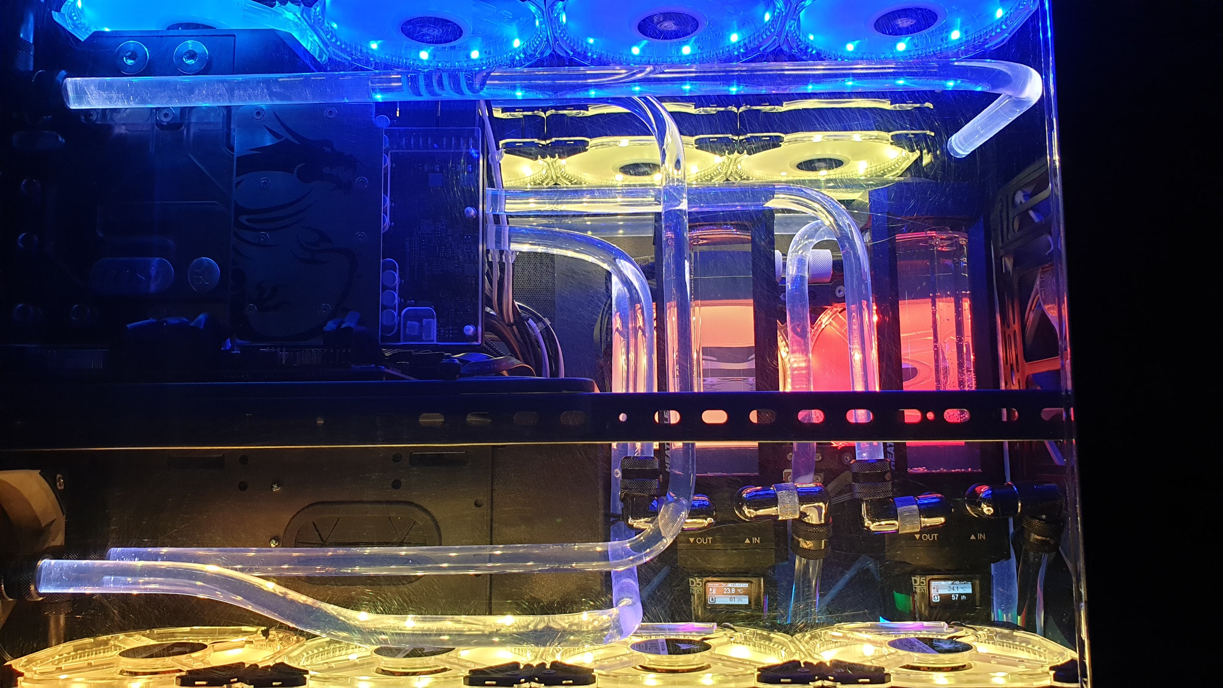

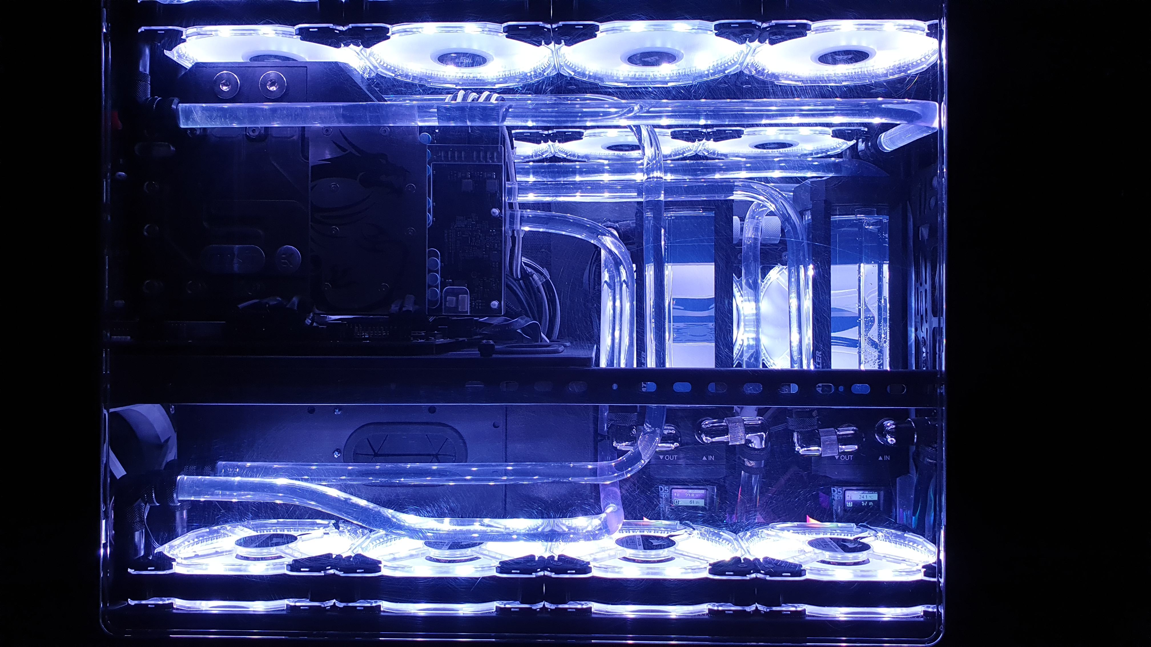

So dann stell ich mal meine Kiste vor
Projekt name:
"The Gaint"
Das nenn ich mal einen Bad Rig (y)

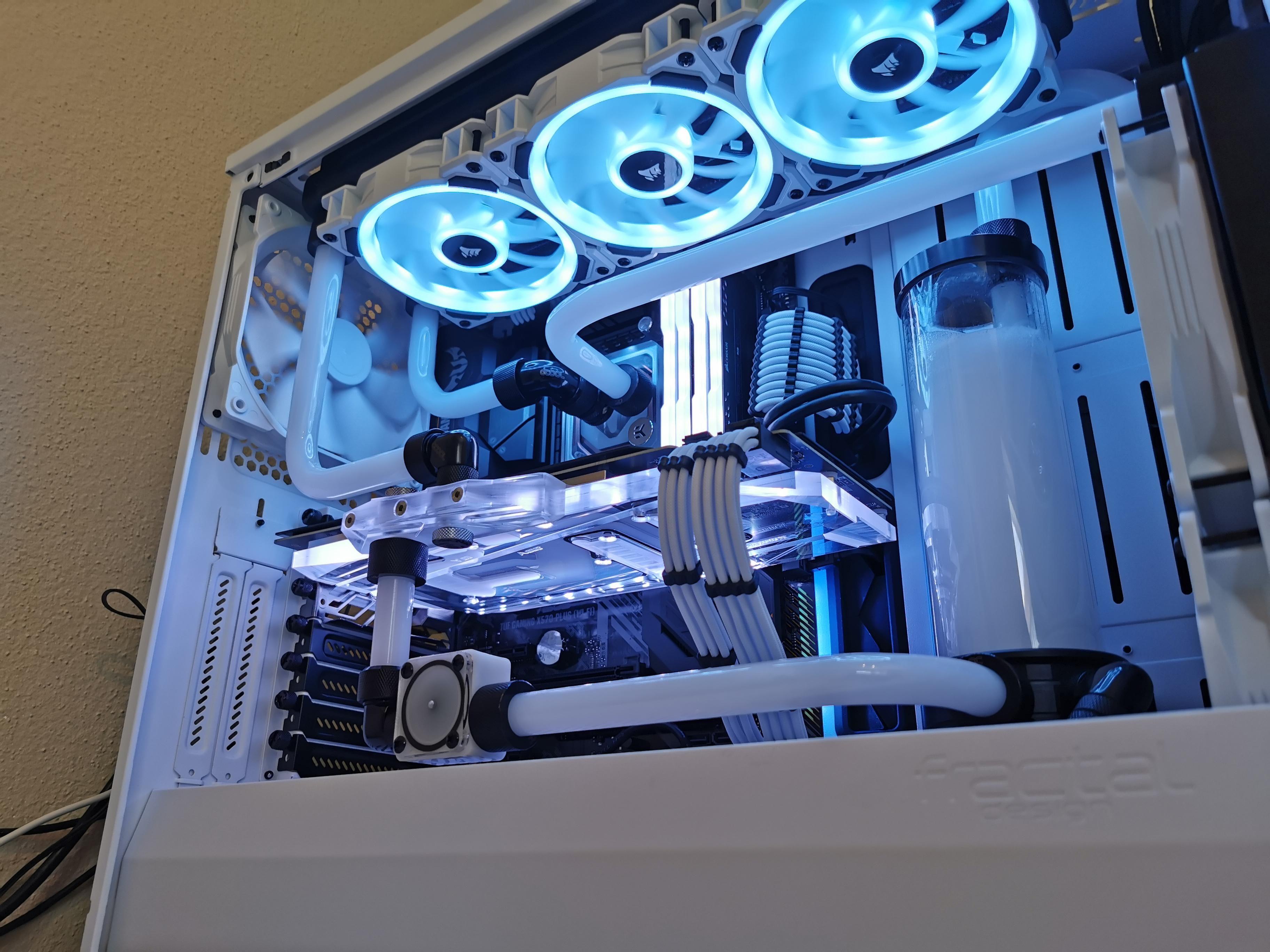

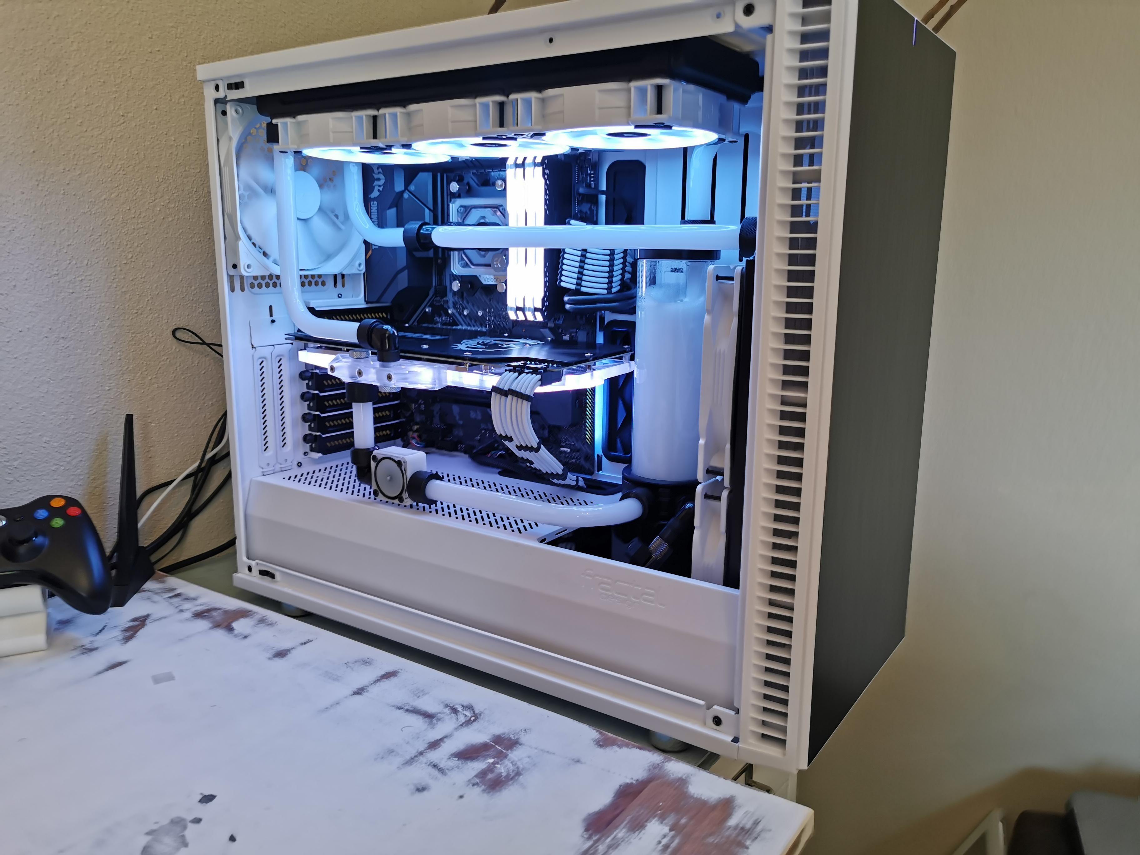

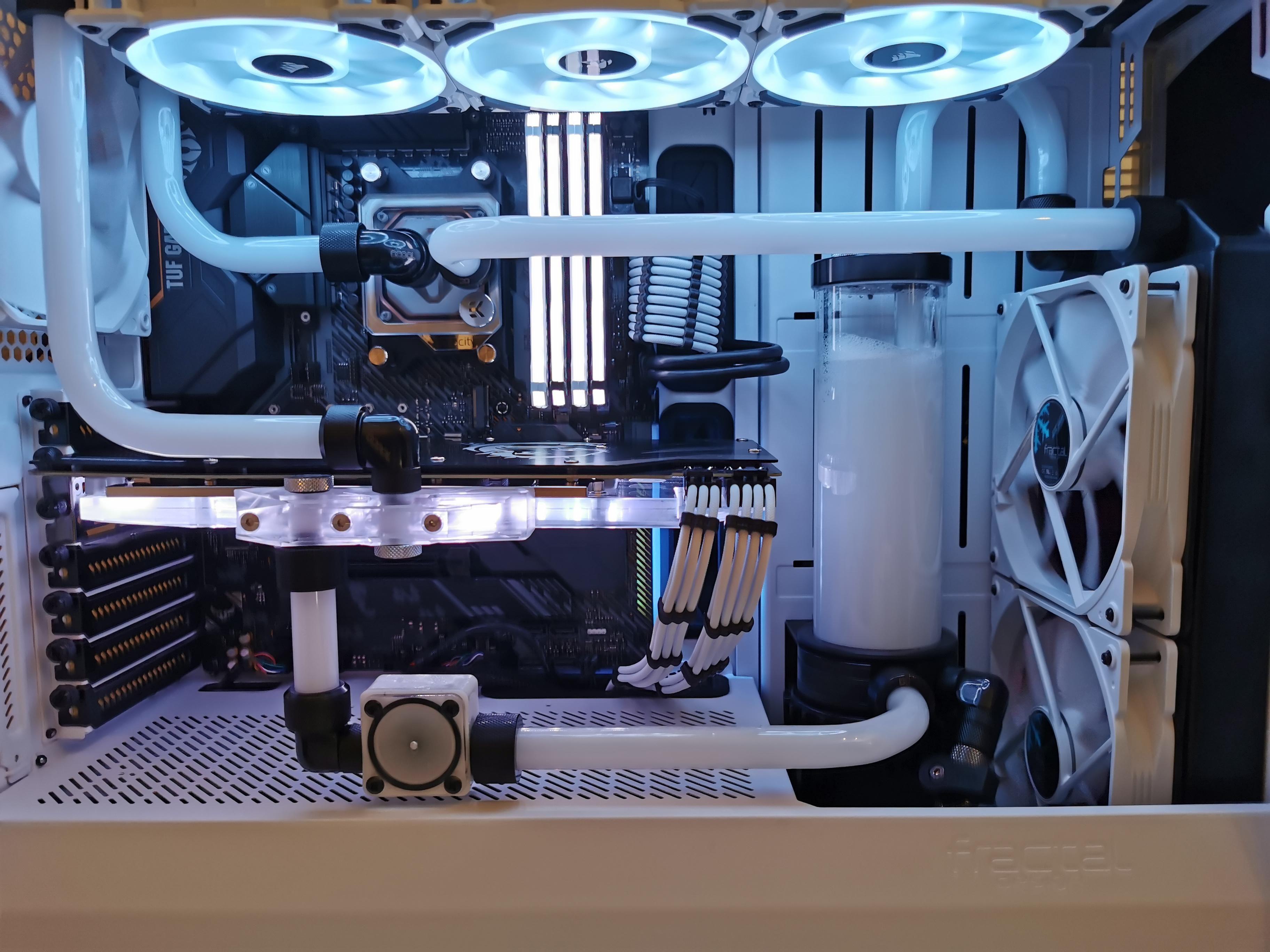

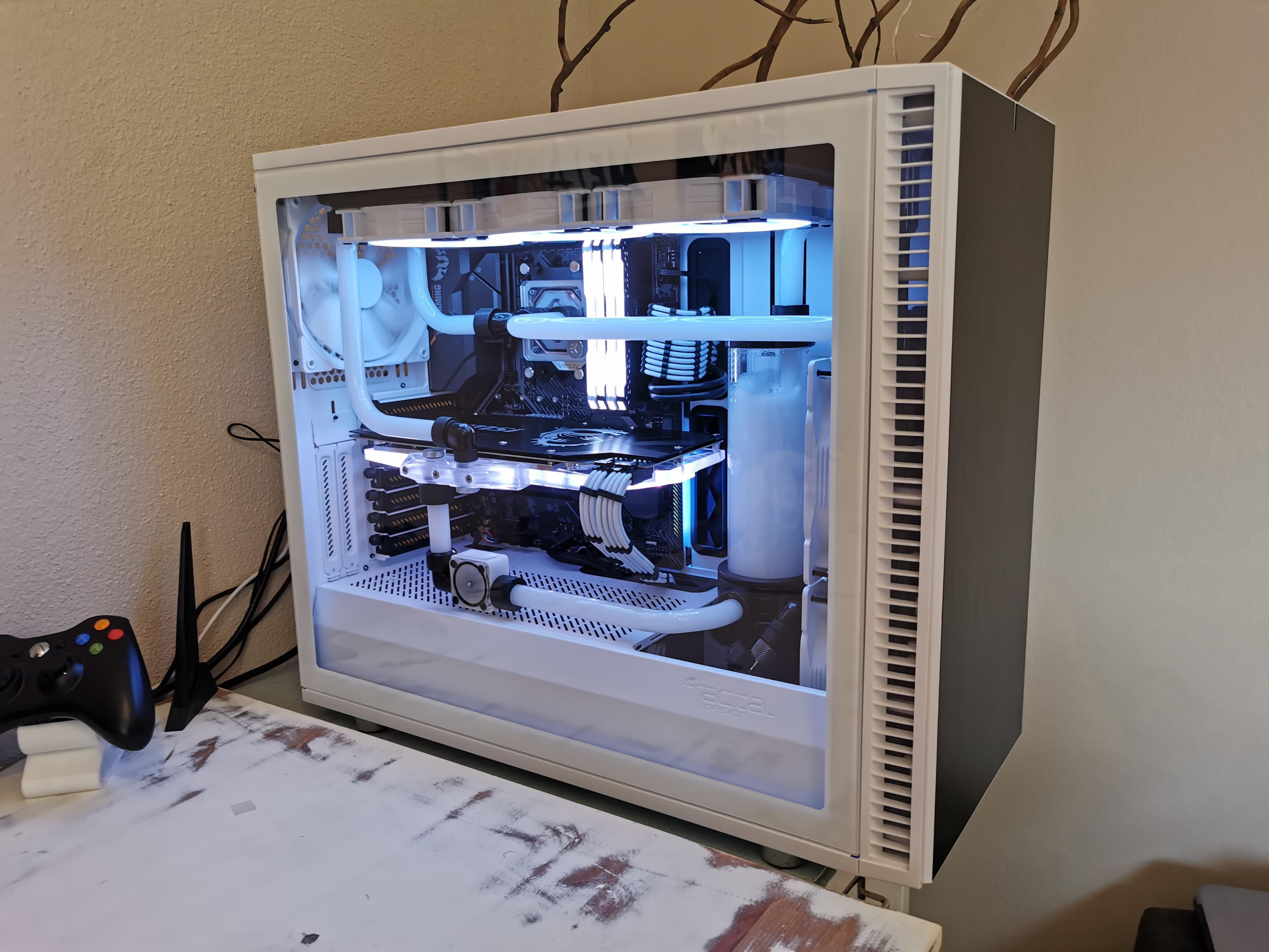

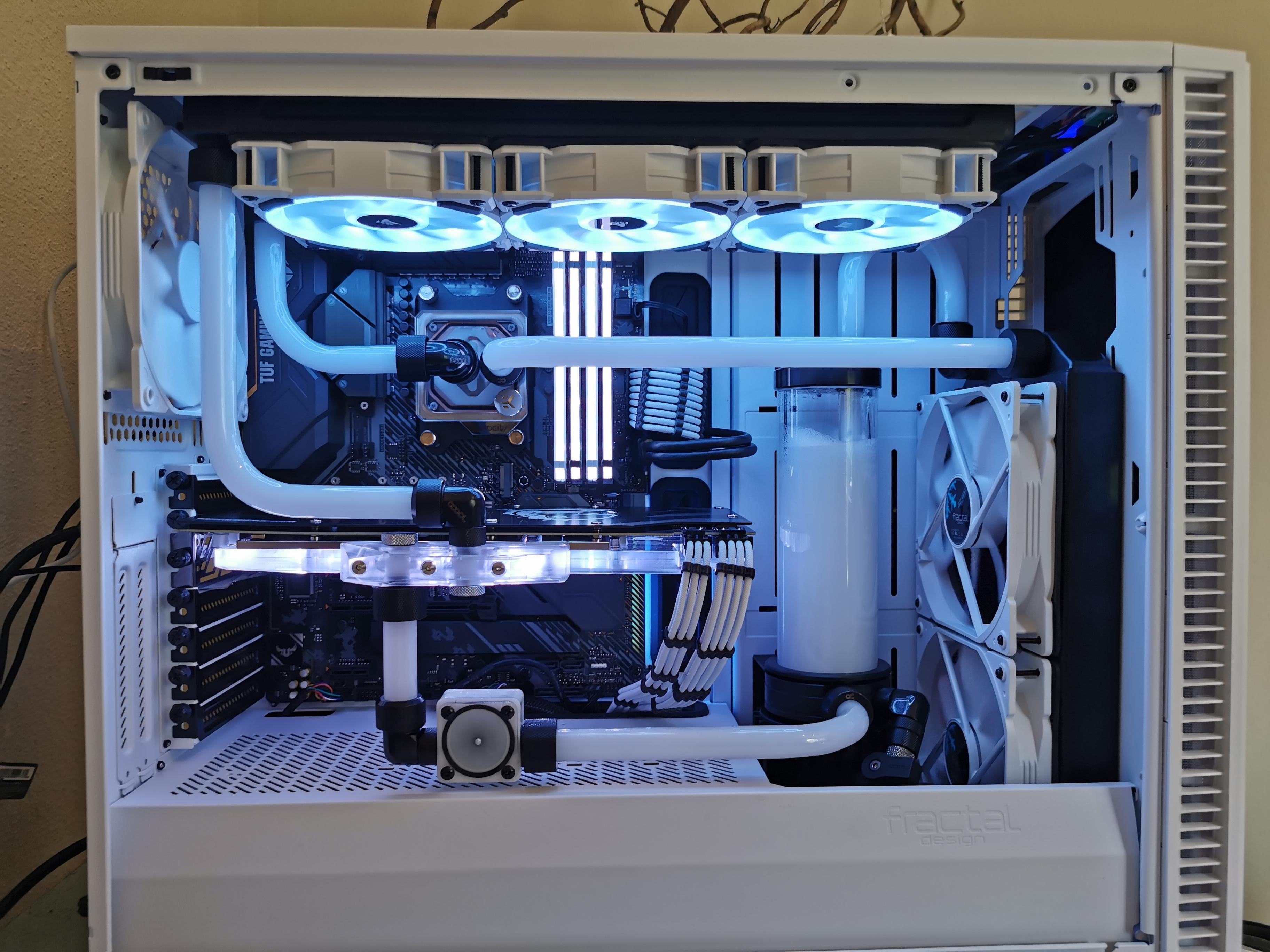

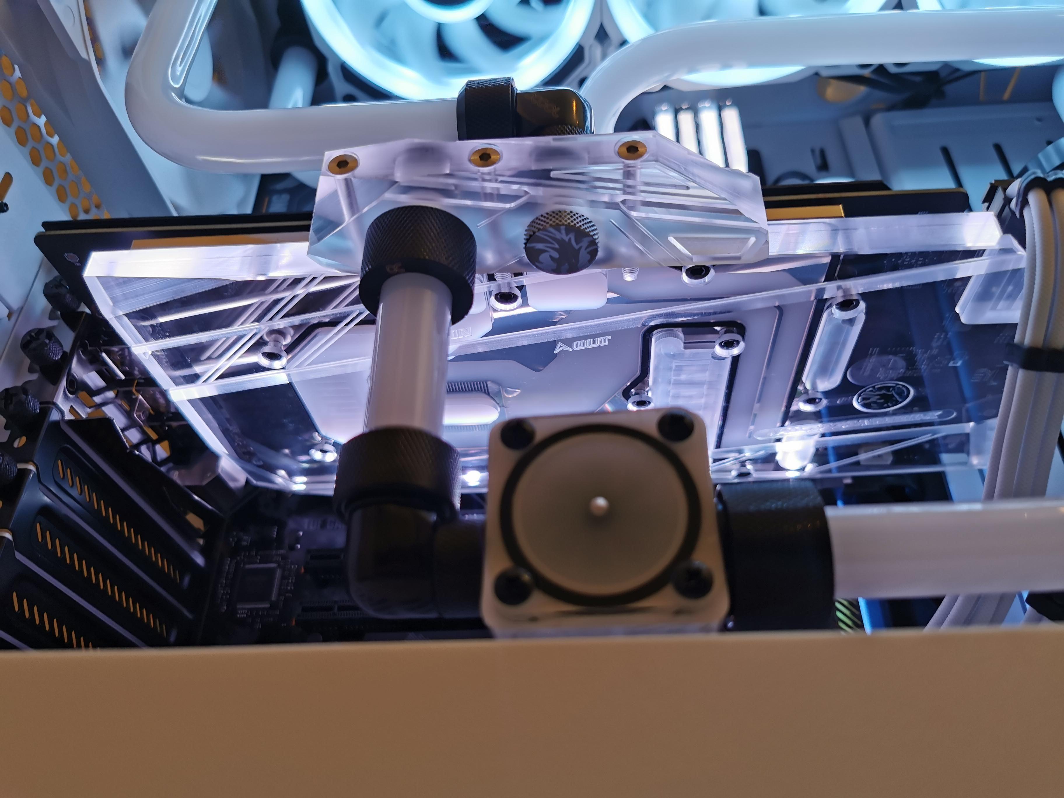

hatte mein Beitrag im falschen thread, also hier noch einmal.
Bin gestern endlich mit mein ersten Hardtube Loop fertig geworden :)
Leider ist mir mein letzter Tube vom Radi in den CPU kühler nicht gelungen, da ich Versehentlich andere PETG Tubes bestellt habe.
Ich werde allerdings in ein halben Jahr auf Acryl umsteigen, dann wird alles Perfekt gemacht.
und bitte nicht wegen der weißen Flüssigkeit meckern, ich habe die 50/50 runter gemischt, ein bekannter hat die gleiche CFX Flüssigkeit mit dem Mischverhältnis
ein Jahr ohne irgendwelche Ablagerungen drin gehabt.
Auch sehr schönes RIG, bin beeindruckt!

@nord-rider bei Dir bietet sich es richtig gut an vorgefertigte 90° 16mm Glasröhren zu benutzen,da du nur immer 1 90° Bogen in jedem Rohr hast. Bis auf das eine übern AGB,das kanste ja llassen.
Ich hab auch Brorissaglas Röhren,sind von Alphacool,gibts in 2 längen,also länge vor und nach dem 90° Winkel.
Überlegs mal.
Und wenn dann gleich sone mini Diamantscheibe zum Dremel mit bestellen.
@Painkilleraxel super Idee, damit habe ich mich noch gar nicht beschäftigt.
das ist ne super Idee, kann man da die gleichen Fittinge nutzen?
Braucht man unbedingt ein Dremel dazu oder gibt es auch ein extra Werkzeug zum schneiden dafür? hab leider keine Dremel
Wenn ja werde ich mir die als nächstes kaufen.
Es macht schon Sinn, eine möglichst große Diamantscheibe zu nehmen, sonst stößt dir der Dremel an das Rohr und der Schnitt wird schief. Außerdem sollte man -so meine Erfahrung mit Acryl- möglichst in einem das ganze Rohr durchschneiden und nicht mehrmals von verschiedenen Richtungen ansetzen oder das Rohr drehen, sowas versaut den Schnitt doch gerne.
Das sind zwar nur Erfahrungen mit Acryl, prinzipiell sollte sich das aber halbwegs auf Borosilikatglas übertragen lassen. Dass man dabei seine Atemwege und Augen vor Splittern/Staub schützen sollte, ist hoffentlich klar. Also am besten an der frischen Luft mit etwas Wind und Schutzbrille.
Man kann zwar wohl auch einen Rohrschneider nehmen, aber das ist immer so eine Sache und ein Dremel hinterlässt da doch einen besseren Schnitt. Schleifen muss man die Schnittkante so oder so.

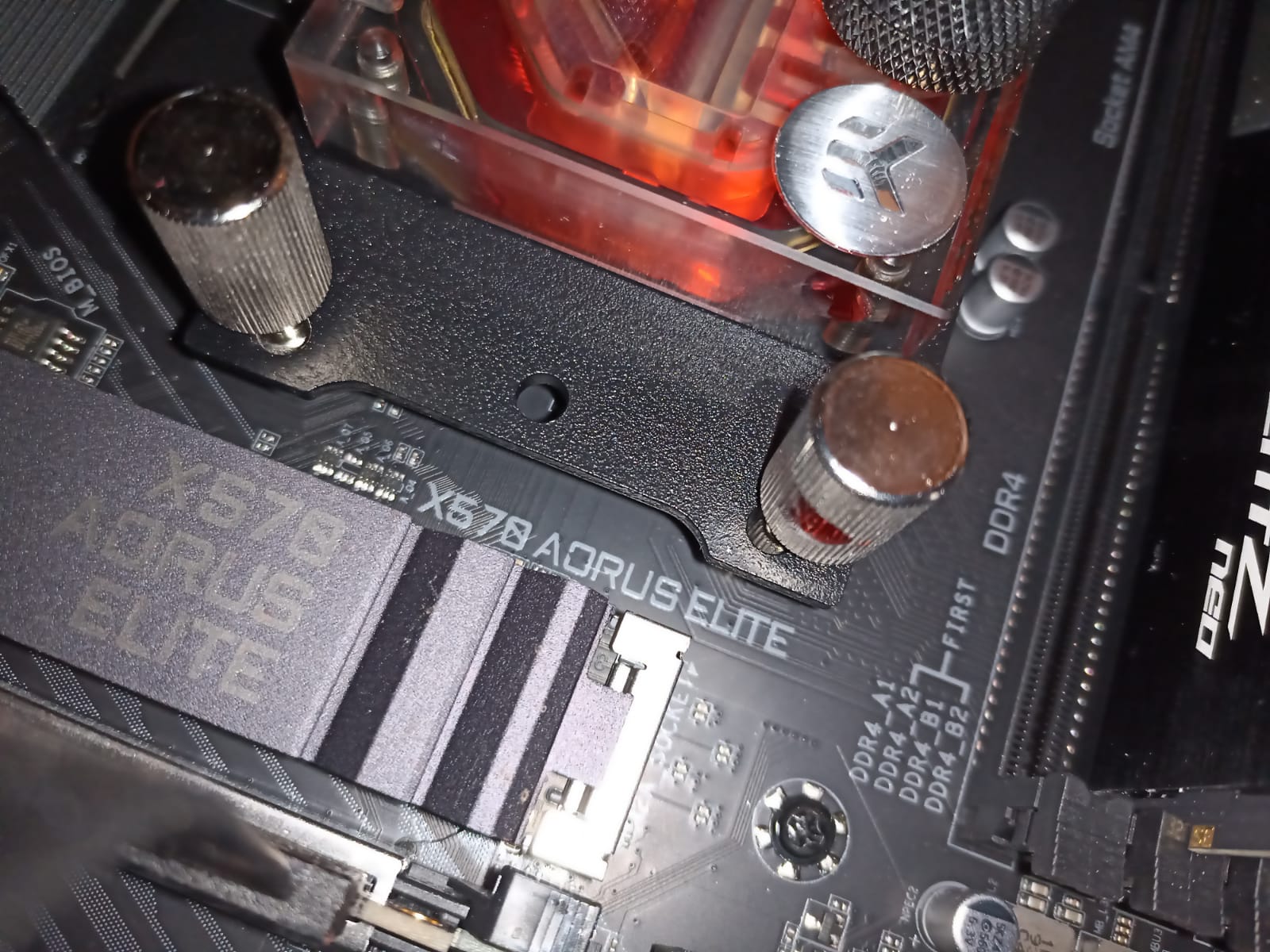

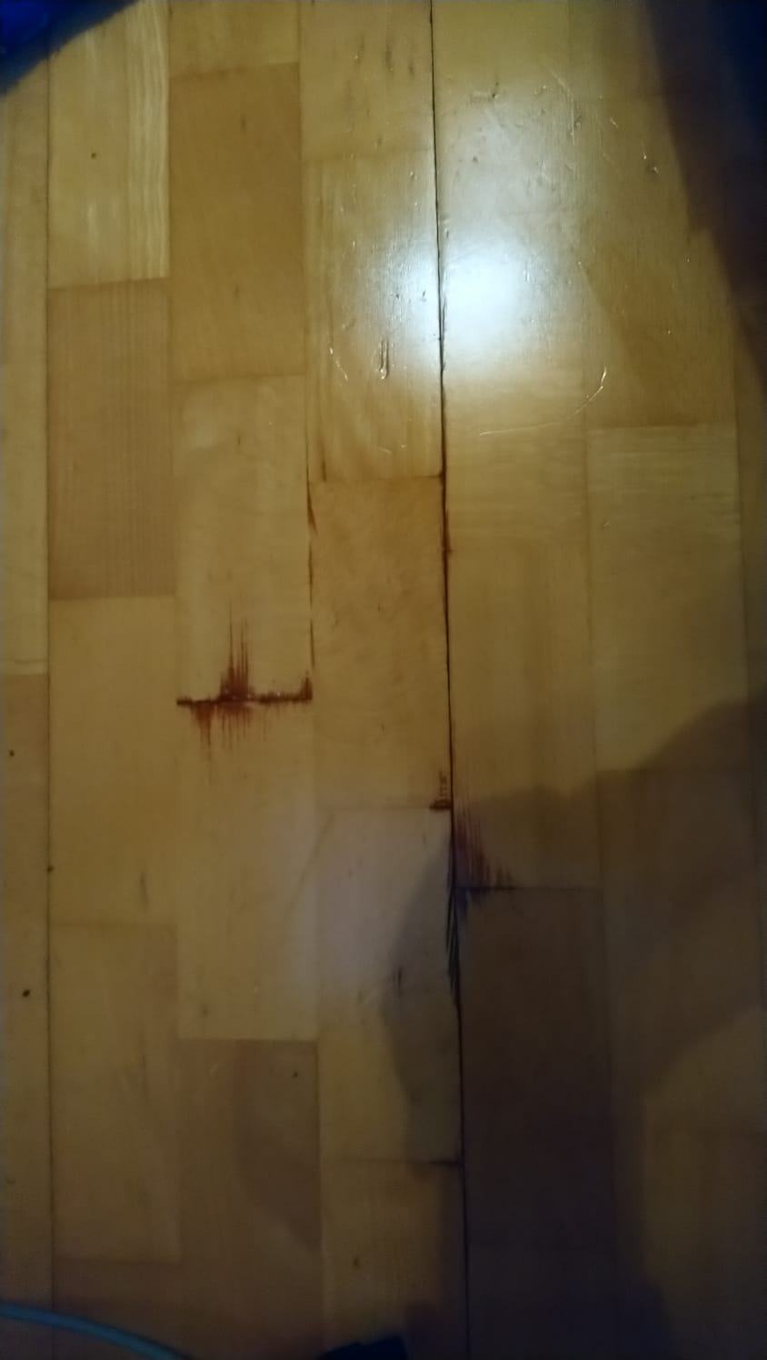

Habe gestern Abend den PC bewegt (Zimmer Umbau) und dabei herausgefunden, dass sich eine Pfütze darunter gebildet hat. Anscheinend ist schon längere Zeit etwas Wasser aus dem CPU Kühler ausgetreten. Auf dem Foto rechts unten zu sehen. Fitting und Top.Oberseite sind aber soweit trocken. Vermutlich hab ich bei der letzten Reinigung die Schrauben zu stark angezogen und das Plexitop ist gebrochen :cry:. Lief aber eine halbe Stunde vor den Photos noch Problemlos.

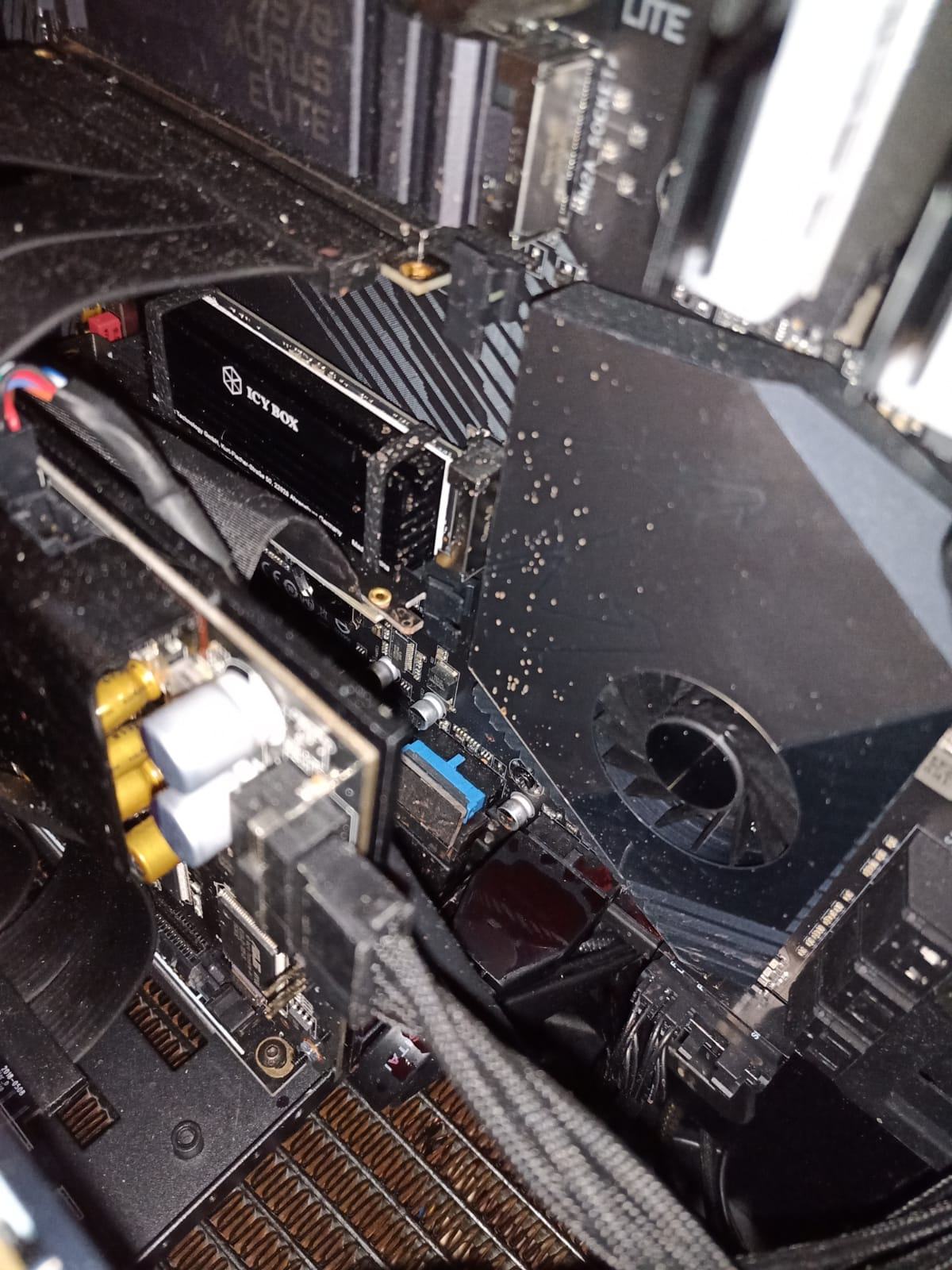

Habt ihr Tipps für die Reinigung, bzw. bevor der PC wieder angeschaltet wird, Anscheinend ist etwas aufs Riser-Cable, M2 Kühler, Chipsatz Kühler Anschlüsse unten am Board und Front-USB (ist das Wasser drauf gestanden). Auf den Photos kann man "schön" sehen, dass das Wasser schon eingetrocknet ist...

Edit.: Wie bekomme ich den CPU Kühler ab, ohne den 3700x mitzunehmen? Links und Rechts drehen habe ich da in Erinnerung.
